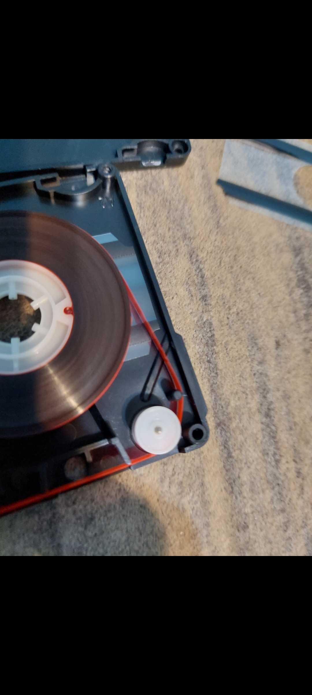

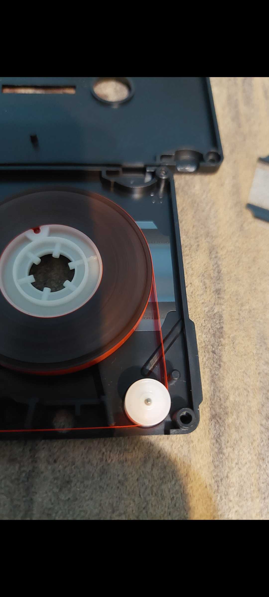

  2. Kad prebacim da ide i preko tog dilcika, unutarnja strana bi strugala od njega Obe slike su kad je traka u nategnutom polozaju kao da svira
  3. tako kao na slici, da ne drlja magnetni layer po plastici
  4. Dobro vece, kao sto naslov govori imam par nejasnoca u vezi mehanizma u kaseti. Otvorih novu temu, jer nisam nasao neku slicnu ovoj. Muci me putanja same trake, da li treba da ide samo preko tockica unutra u plastici ili je staviti tako da ide i preko onog fiksiranog stubica. Imam jednu pgp-ovu providnu pertlovanu i na njoj ide preko toga, na nekima ne. Od ovih konkretnijih kaseta, ili su pertlovane ili su vec rastavljane da se popravi uvodna traka pa ne mogu biti siguran kako je bilo dok neko nije rastavljao. Neke kasete kojima traka ne ide preko tog dilcika kao da pomalo zavijaju (malko me i dek jebucka oko toga ali se da cuti i na drugim skupljim dekovima) Ne ide mi u glavu ima li to kakve veze sa duzinom same kasete pa da zato neke kupovne to nemaju tako provuceno, ili je to mozda zbog ubrzanja proizvodnje
