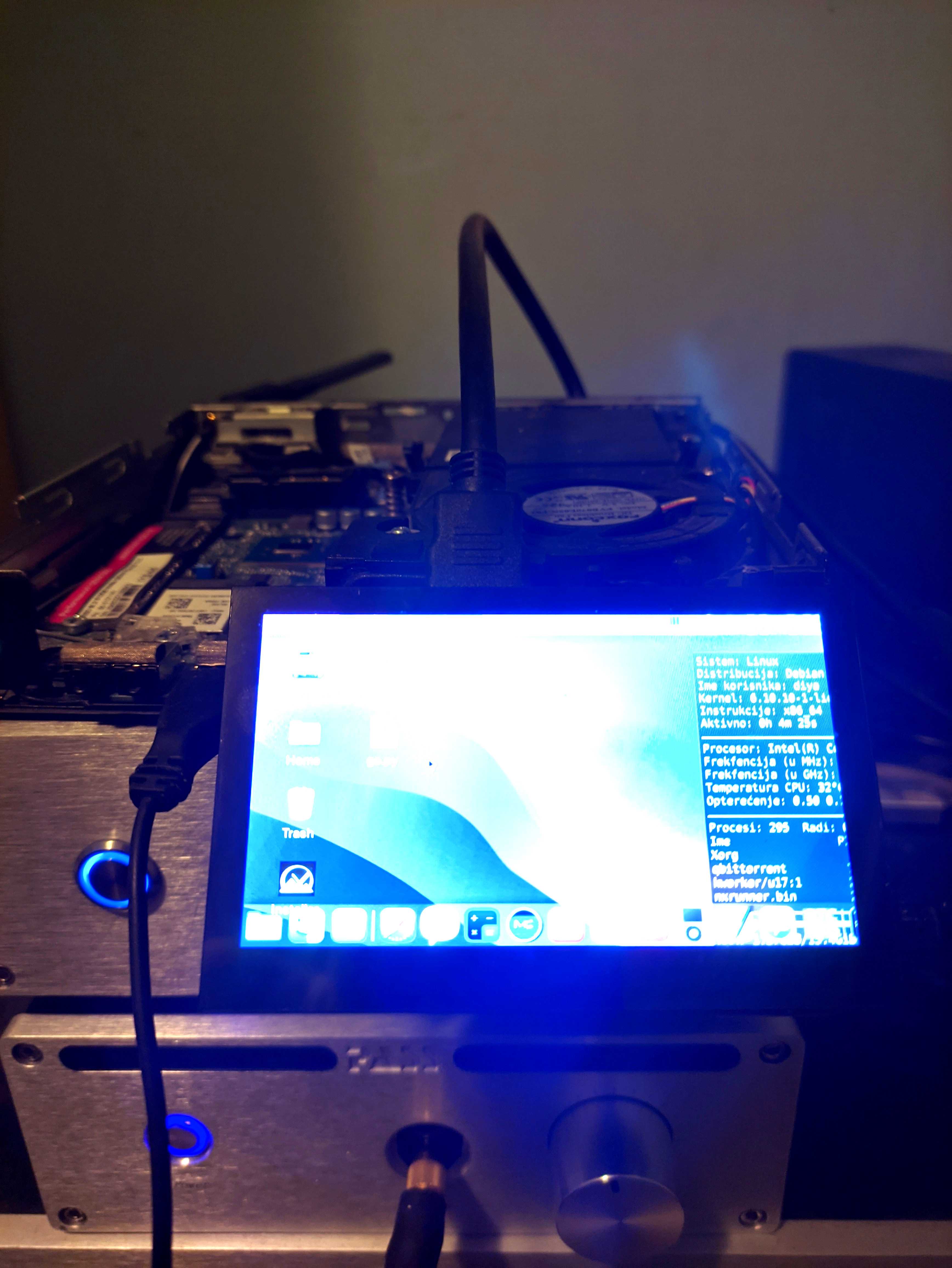

  2. Imam. Ekran 4.3 inča HDMI LCD (B), 800x480, IPS, osetljiv na dodir....

  10. Brate, to je J4105 ........taj procesor je bio penzioner još dok je COVID-19 tek počinjao. Staviš “Mikin Linux” i vozi i… ali kao Yugo uzbrdo u petoj, uz otvoren prozor da mu pomogneš vazduhom. Ono što ja imam je Dell OptiPlex 3050 Micro https://www.kupujemprodajem.com/kompjuteri-desktop/polovni-kompjuteri/dell-optiplex-3050-mikro-intel-i5-8gb-256gb/oglas/192004683 90€ To je već druga priča. i5 unutra, pravi x86, otključaš BIOS, digneš Linux kako treba Kad mu još središ napajanje (čist ispravljač za audio) i malo ga “otvoriš” to više nije kancelarijska kanta, nego hi-end transport za DAC.
