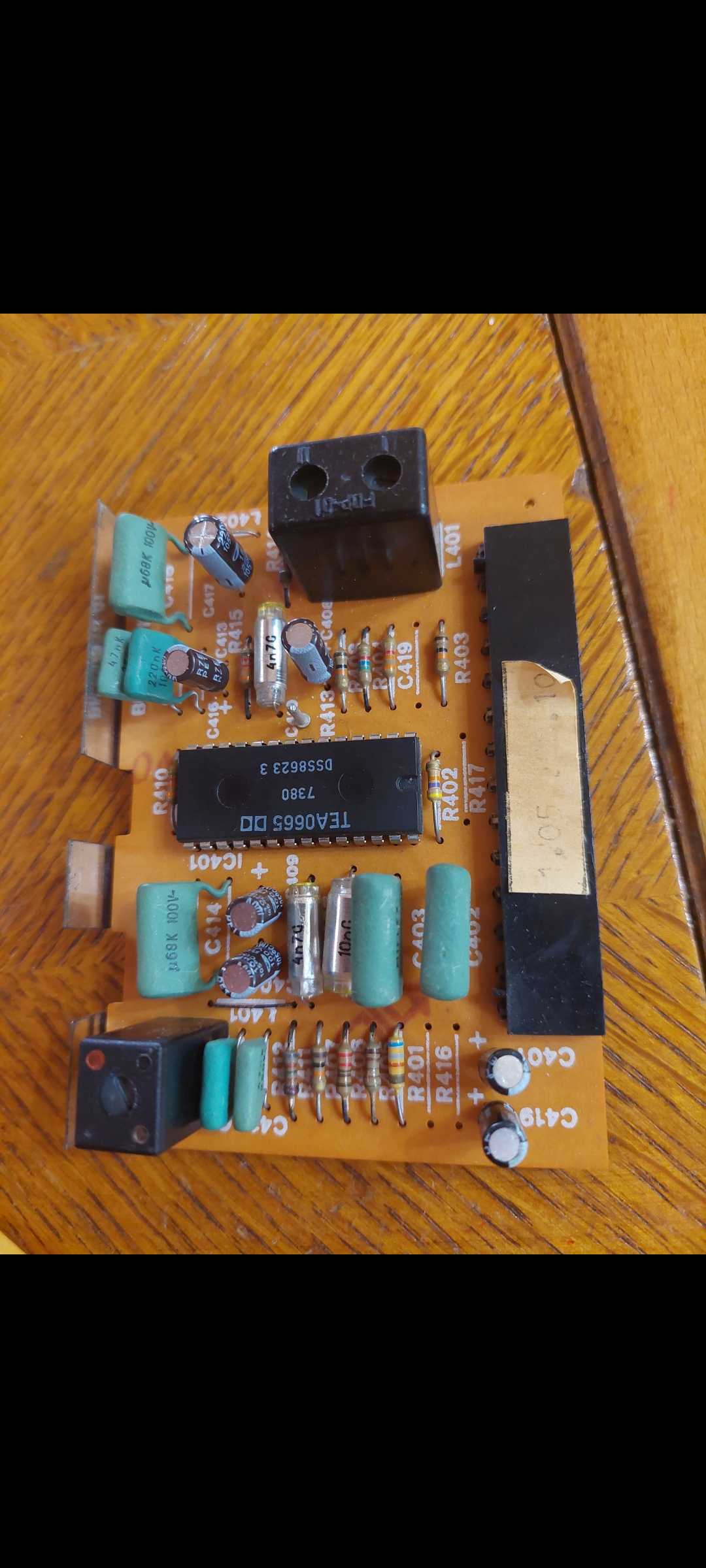

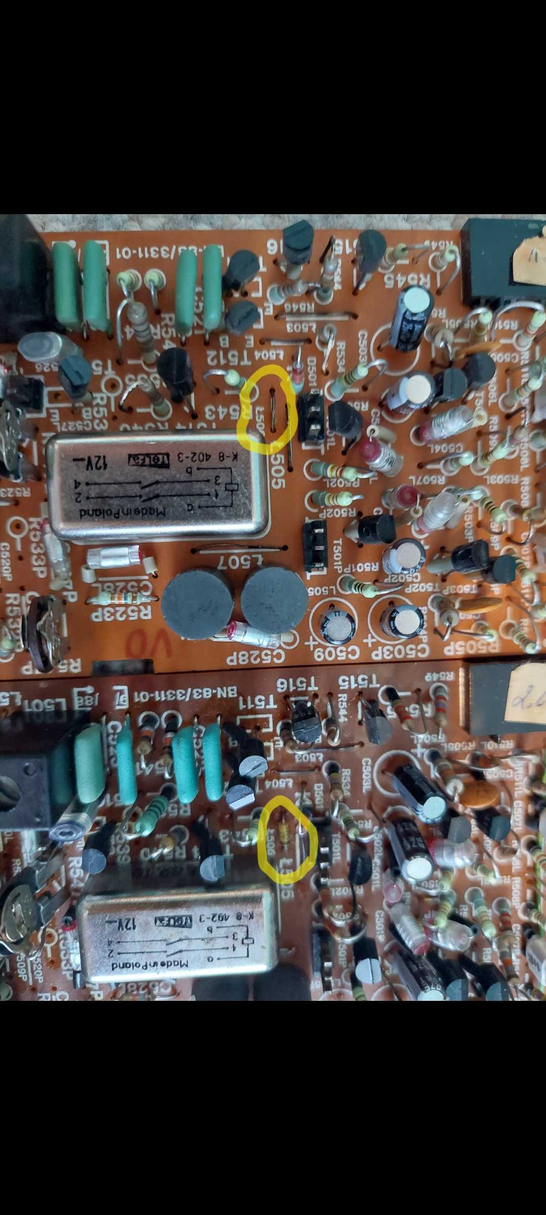

Jos sam danas malo prelemio vodove, spojeve i sve da nije nesto promaklo, nije to nesto sto je previse strasno a dok popravim to garant ce se od pali gasi sjebati nesto trece, ne mere se od toga ni ocekivati nesto previse. Evo one situacije oko toplog namotaja releja ako nekome zapne. Bice da im je falila dioda pa su gurnuli parce zice, a na netu sve ploce imaju, 1v5 unitrina. Znas li mozda Zene kako bi mogao modifikovati ili nastelovati dolby ploce da manje guse visoke tonove kad je uplajen dolby b, kad se upali c na b kaseti onda digne visoke a reze sum, ali naravno ima ono pumpanje zvuka. Eto i slike ploce, kod mene u deku su sa pravim philips cipovima, ovi su no name Ovaj topic mu dodje ko balkanski chrisfix za ex yu tehniku

Dobro vece, opet ja i moje majstorije u 2 nocu. Imam jedan mali problemcic sa zvukom iz LK, nekako je kao previse srednjih tonova ili nesto van faze, ne znam ni sam, kada se pusti sa kasete. Glava nije jer sam to okretao da eliminisem. Kad se pritisne rec i pusti sa kompa ili neceg drugog zvuk je okej. Koliko sam ispratio DK ide od ploce sa releja direkt vodovima do daljih komponenti a LK je nekako premoscen punim zicama na glavnoj ploci, pb rec i dolby ploce nisu problem, sa semom se slabo mogu snaci pa ako je neko imao tako slican problem jer sam tako nesto cuo na kasetofonu britz bz bbx2 sto je neko kacio ripove na YT. Nije to nesto da previse kvari zvuk al znam da sam dugo probavao da otkrijem sta je problem al nikad nisam utvrdio tacan uzrok, gledao sam i vodove na plocama i izgledaju bez prekida. Bas nekako nejasan problemcic pa mozda i nisam najbolje opisao sve potrebno, ali se moze cuti kad se zadubi Ako treba nekih fotki od skalamerije dodacu
