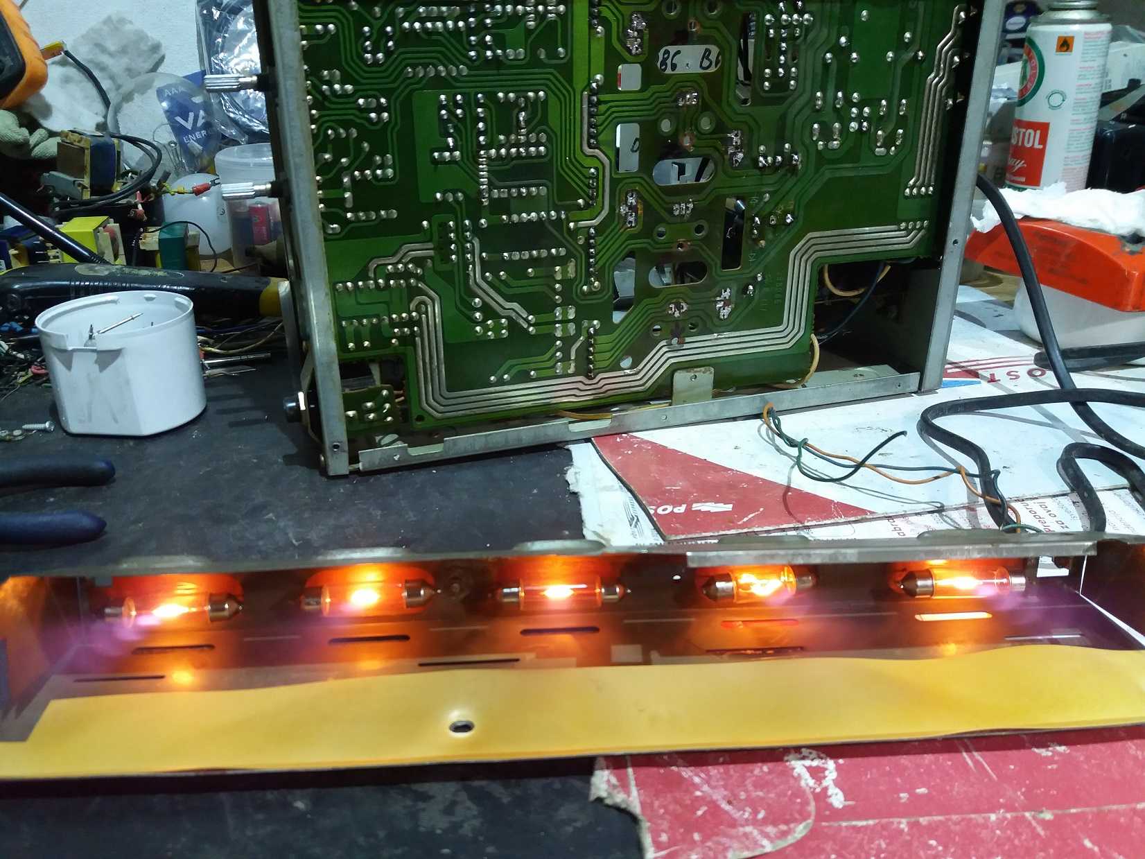

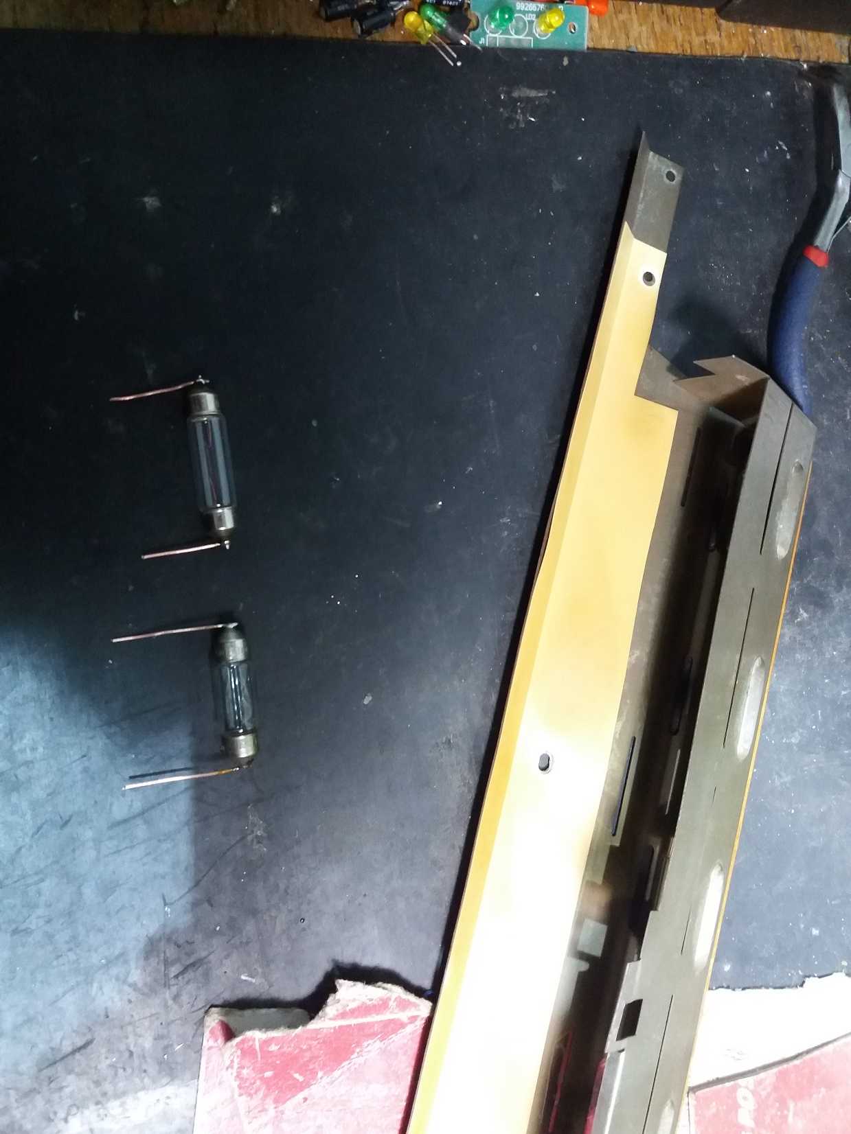

BANAT Napisano Maj 27, 2025 #9153 Napisano Maj 27, 2025 Nakon nekoliko dana pauze popravka se nastavlja... danas sam popravio neispravno pozadinsko osvetljenje skale , umesto 6V originalnih sijalicka ubacio sam 5 komada 12V/5W automobilskih sijalicka , merena ukupna potrosnja je oko 6W, i sto je najvaznije nivo osvetljenja je odlicno , niti previse bljesti niti je previse tamno . zerowaf, Vix, krca44 and 1 član je reagovao/la na ovo 3 1
zerowaf Napisano Maj 27, 2025 #9154 Napisano Maj 27, 2025 Ovo je više od popravka. Toliko toga je zamjenjeno i prilagođeno da možemo možda čak reći da je i gradnja, a ne popravak! BANAT je reagovao/la na ovo 1

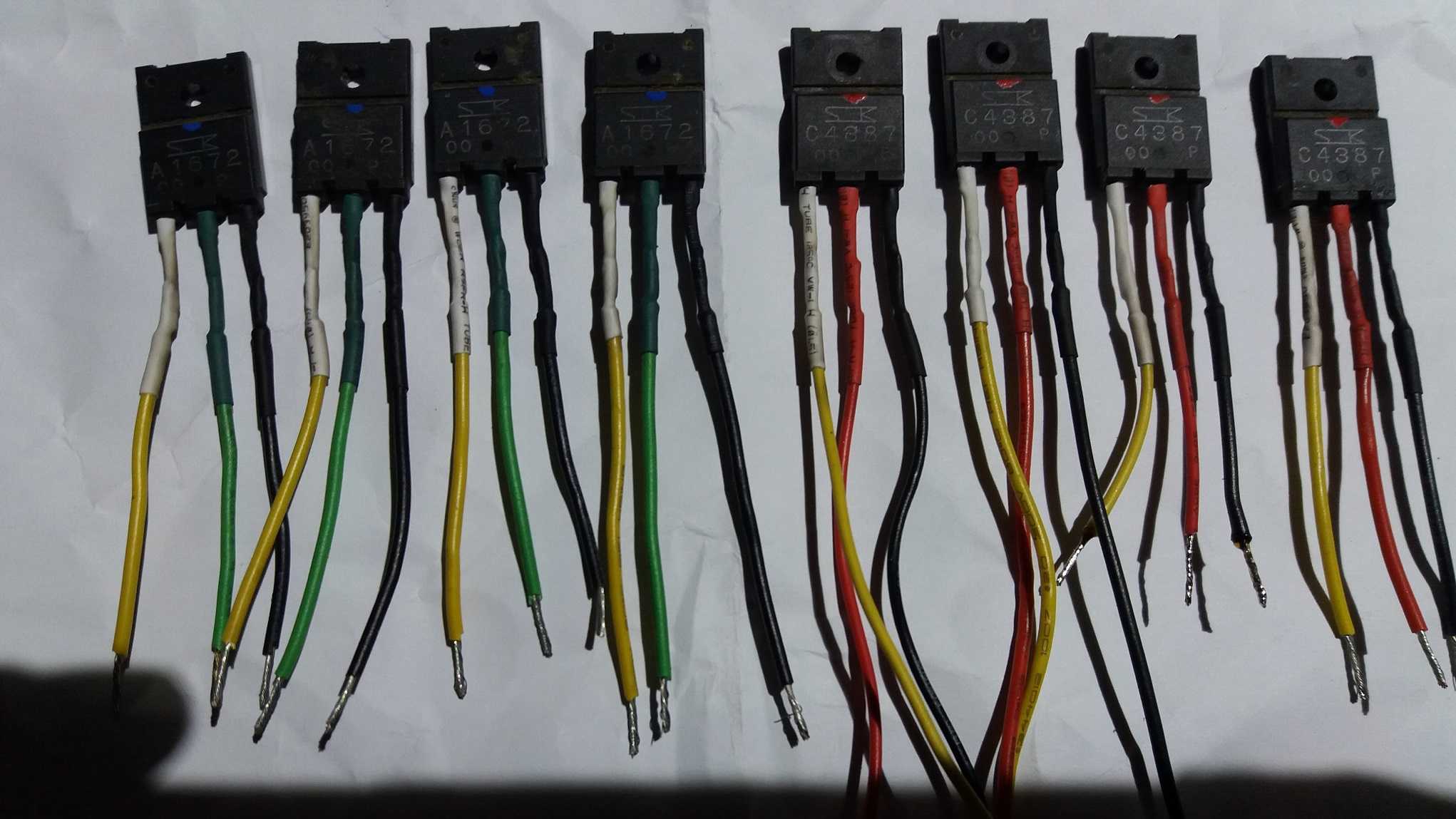

BANAT Napisano Maj 30, 2025 #9155 Napisano Maj 30, 2025 (izmenjeno) Zalemljene zice-produzeci na pinove izlaznih tranzistora snage , sledi pricvrscivanje na zajednicki hladnjak i povezivanje sa PCB , prednost ovih A1672/C4387 parova je sto im je poledjina plasticna tako da ne trebaju nikakve izolatore naspram Alu. hladnjaka , btw , unutar ovog risivera svi do jednog mali elektrolitski kondenzatori (oko 50-tak) zamenjeni su ispravnima , jedino nisu zamenjena 4 krupna elektrolita iz mreznog dela odnosno B+/- linija napajanja izlaznih stepena snage jer su OK , zatim je proban samo tunerski deo i on radi sasvim OK , kazaljke analognih S-metra se normalno pomeraju i pali se lampica stereo prijema . Izmenjeno Maj 30, 2025 od BANAT John Coltrane, Beli_Ninja, LightMatic and 2 ostalih je reagovao/la na ovo 5
