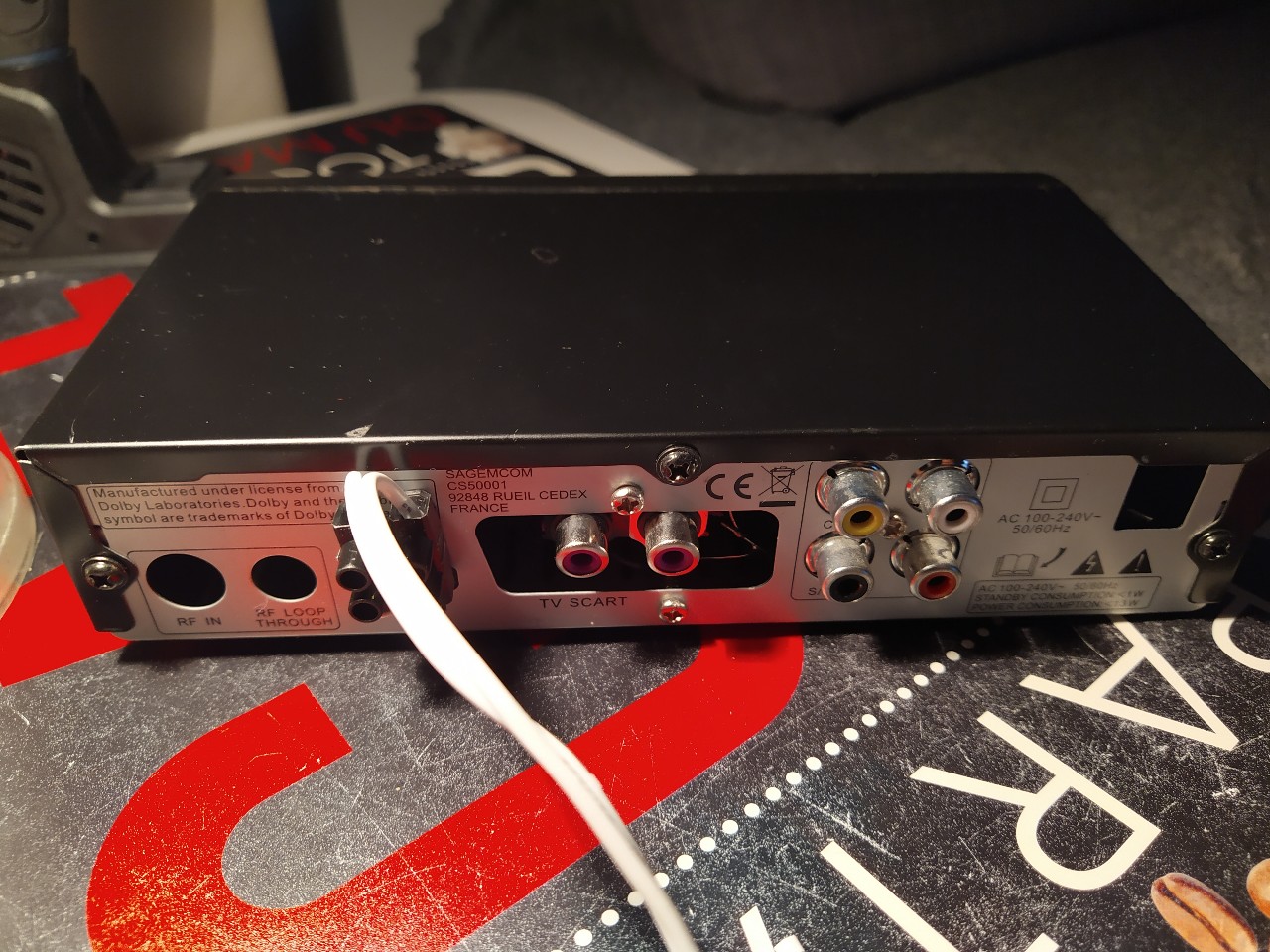

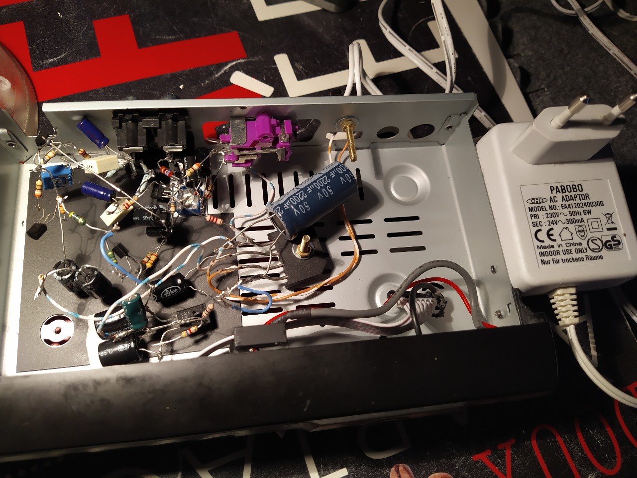

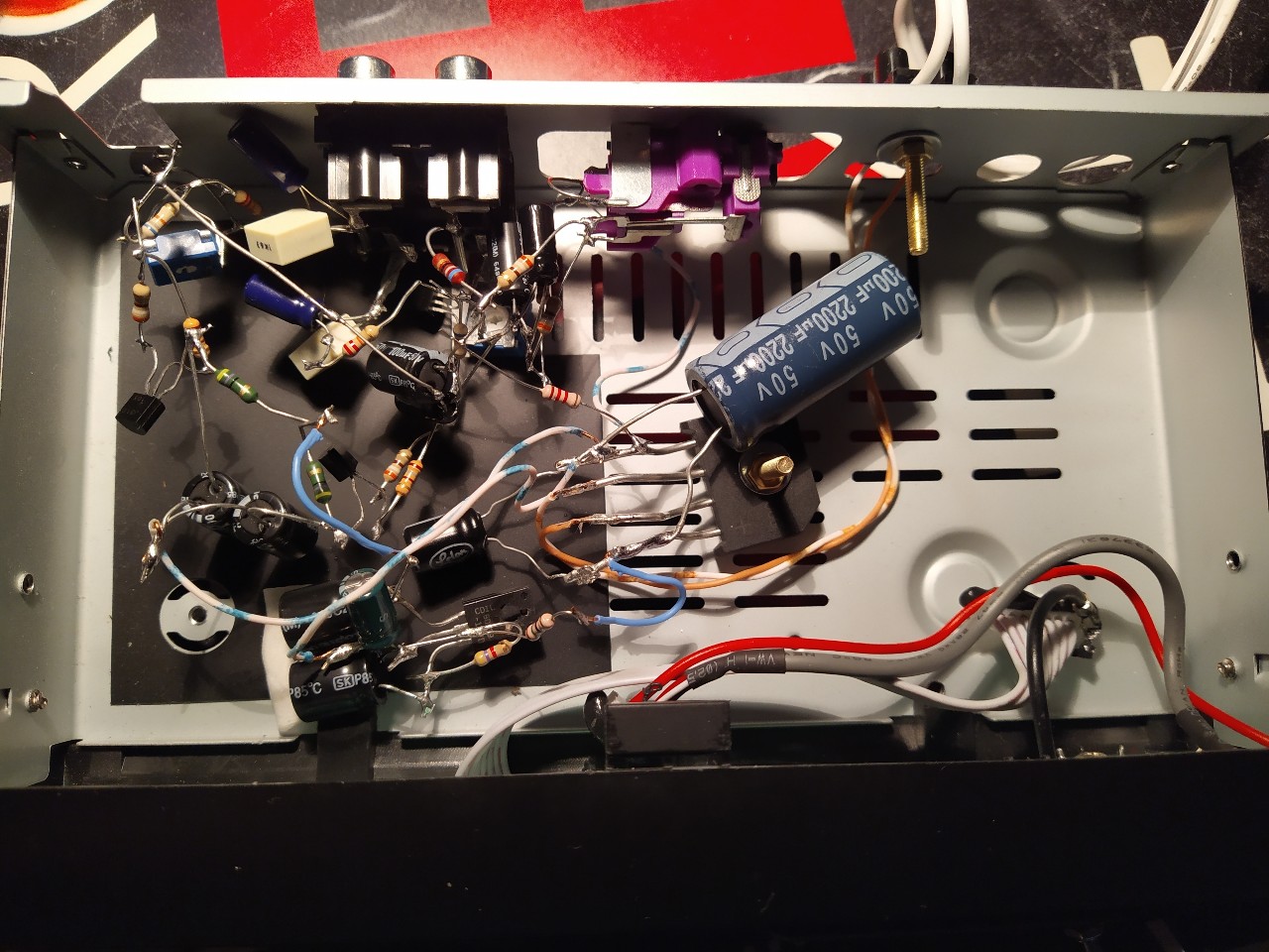

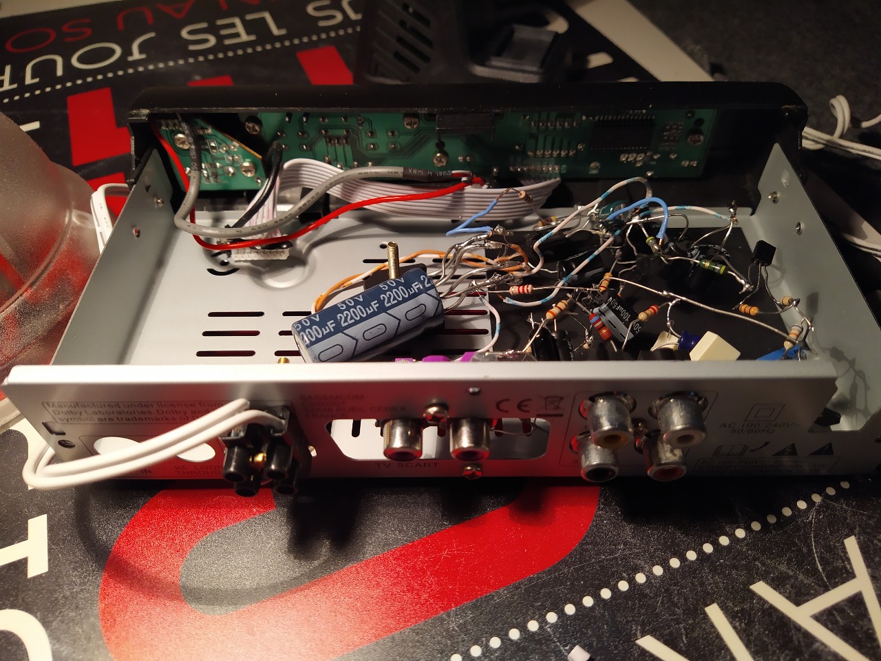

Vix Napisano Oktobar 7, 2022 #8069 Napisano Oktobar 7, 2022 Dobro jutro. Eto, posto ima dolby, zasto da ne bude jos jedno pretpojacalo... Nista posebno, od viska delova u fioci sam sastavio najjednostavniji Sipijev preamp, cisto da se nadje u fioci Posto planiram nekoliko raznih preampova ubuduce, ovo ce mi biti neka referenca, kad hocu da ga odmah uporedim sa nekim buducim.. . LightMatic je reagovao/la na ovo 1

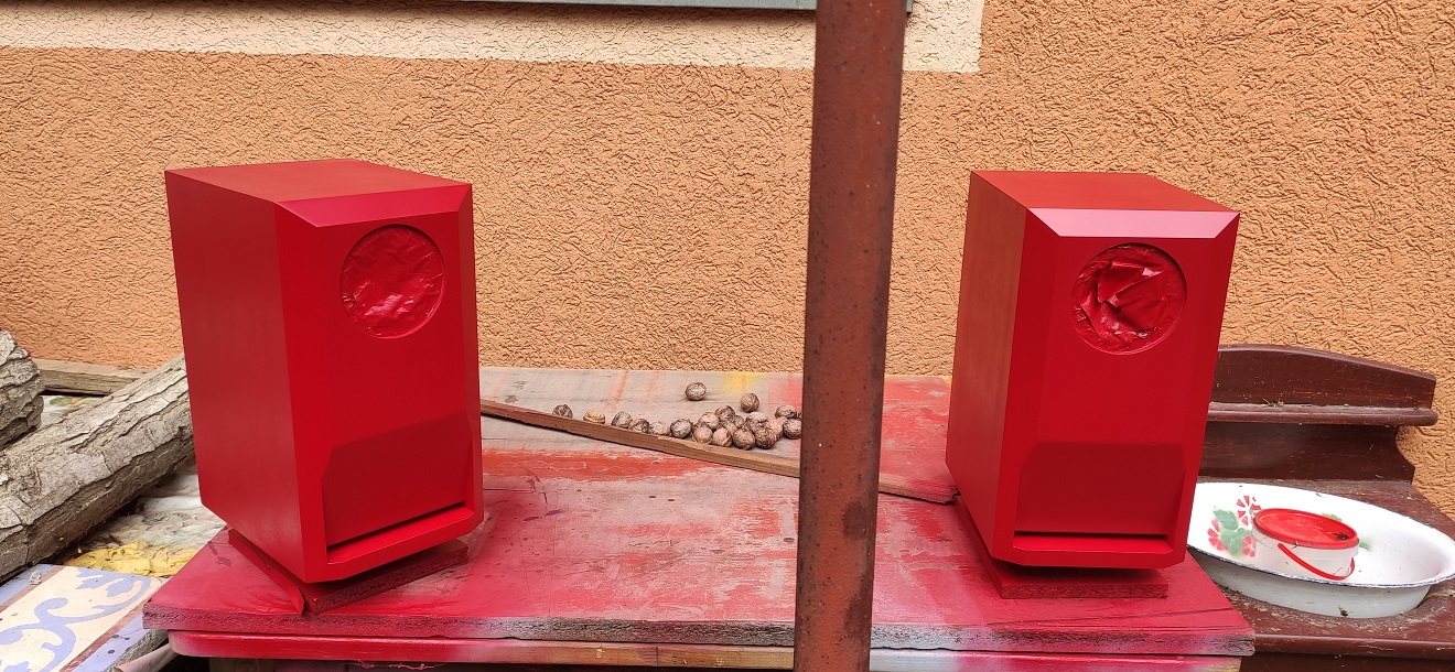

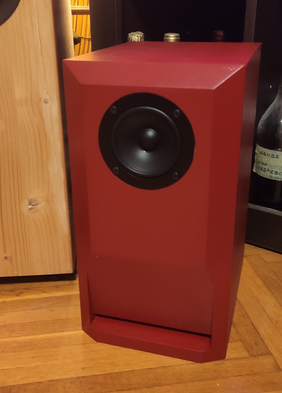

ManicP Napisano Oktobar 7, 2022 #8070 Napisano Oktobar 7, 2022 Pico Lino 2 ofarban i sastavljen... ...Vifa TC9 za sada na golo radi, bez noč filtera. Iskreno, jako prijatno iznenađenje. Radi ovo mnogo bolje nego što košta. Za nearfield slušanje je odlično a u većem prostoru svakako fali malo fundamenta. Vix, LightMatic, krca44 and 2 ostalih je reagovao/la na ovo 2 3

Vix Napisano Oktobar 7, 2022 #8073 Napisano Oktobar 7, 2022 Malo feedbacka o prepojacalcu. Ja se pitam da li s mojim ukusom nije nesto u redu, ili... Ono sto bi trebalo bolje da zvuci meni zvuci gore, i obrnuto. Mozda su mi usi u kontrafazi Dakle, probao. Bolje zvuci od onog kasko-diranog, gyratorovanog...(zvuci mekse i muzikalnije) Ipak, prosti Jboz sa J310 i otpornikom meni bolje zvuci... Sipijev ima "korektan" zvuk, sve je na mestu, ali "fali magije" sto bi reko Cika-Brka... LightMatic je reagovao/la na ovo 1
ManicP Napisano Oktobar 7, 2022 #8074 Napisano Oktobar 7, 2022 Da li si probao Mju follower On fino radi a razrađenih pločica ima ko lutka. Sve sam rasprodo i razdelio, napravio i sebi i drugima. Kad poludim, tačno ću da ga napravim opet, sa pojačanjem 10-15x i power bufferom iza (Macurina Sewa npr.) krca44 and LightMatic je reagovao/la na ovo 2
