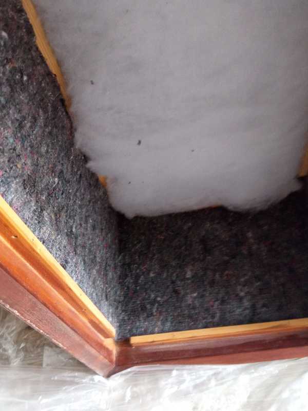

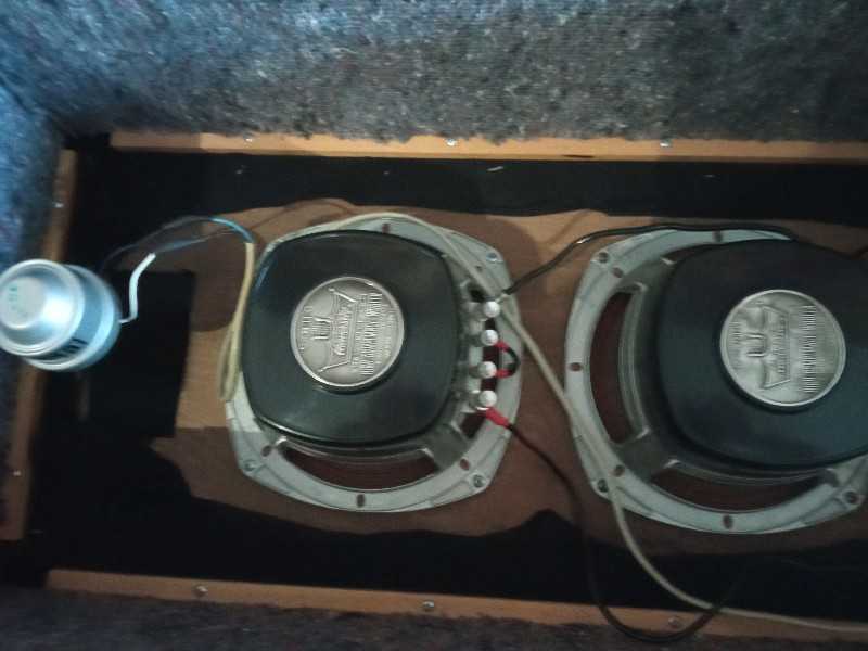

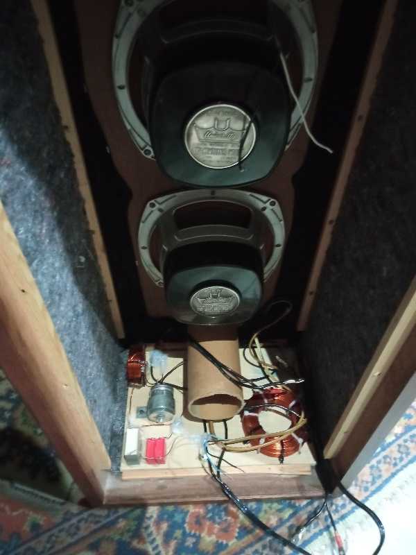

крокодил Napisano Avgust 13, 2021 #7437 Napisano Avgust 13, 2021 Za tapaciranje zidova, cista vuna ( neko kao cebe, vuneno NIXIE, krca44, Mentok and 3 ostalih je reagovao/la na ovo 4 1 1

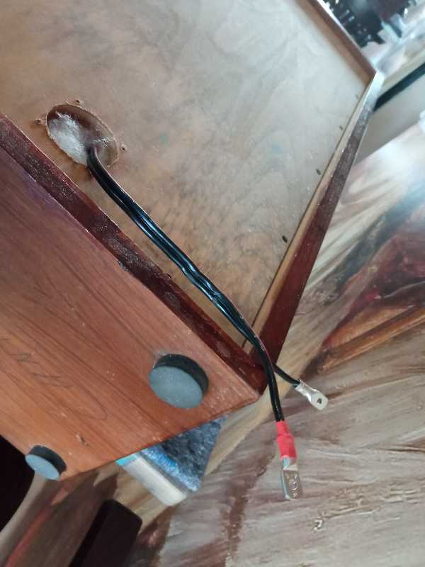

крокодил Napisano Avgust 13, 2021 #7438 Napisano Avgust 13, 2021 Kablovi su izvuceni na terminal, okaste buksne. Iduce nedelje, famozne Iskre koje cekaju vec dugo. Mentok, mutayu, vladd and 6 ostalih je reagovao/la na ovo 6 2 1

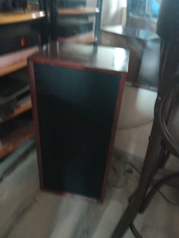

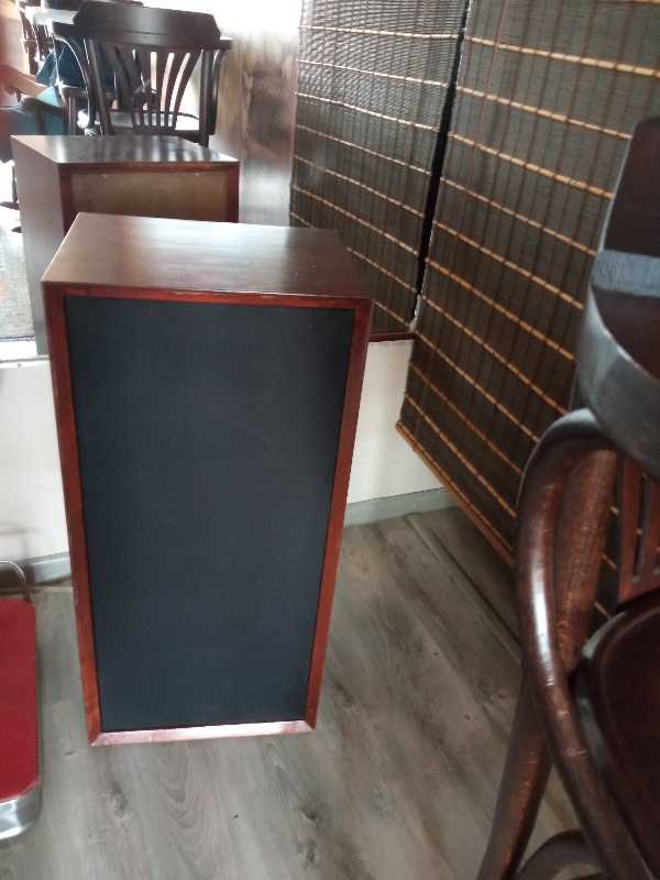

крокодил Napisano Avgust 13, 2021 #7440 Napisano Avgust 13, 2021 Ja volim akrilni bezbojni mat lak, ali su velike povrsine za lakiranje sa sprejom, pa sam sad valjkom .navlacio akrilni lak na vodenoj bazi. Iskreno, los je, ne vidi se, ali ne smrdi. Ovo je dva puta lakirano, i mislim da je trebalo bar jos toliko, ali nisam vise imao volje i ne volim visoki sjaj. vladd je reagovao/la na ovo 1

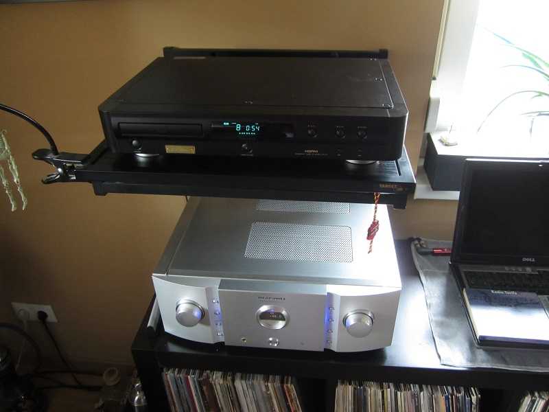

paja959 Napisano Avgust 17, 2021 #7441 Napisano Avgust 17, 2021 eto pukim slucajem,igre do besvesti....gram ide na servisiranje u NS sutra,treba tamo kondovi da se iz napajacke sekcije pretresu,skoro 40 godina star primerak (thorens 126+SME 3009) kupljen od prvog vlasnika,dosad zbog cele ove zahebancije oko Covid 19,nije stigao pod ruke normalnog majstora...on danas lepo spakovan za transport,ajd ono iz zezancije,da na zidnu konzolu (Target TT1) postavim CD plejer,da vidimo sta ce se desiti...igre sa Ikea daskom od bambusa kod mene nisu donele otkrovenje,ni pod gram,ni onomad pod cevas Copland CTA401,nit pod CD plejer (Marantz CD17KIS-prve generacije)...ovo je sad prijatno iznenadjenje...procistilo se sve,zvuk je jos fokusiraniji..ko ce ovo sve vise razumeti.. Srecko, vladd, shonne and 2 ostalih je reagovao/la na ovo 1 3 1

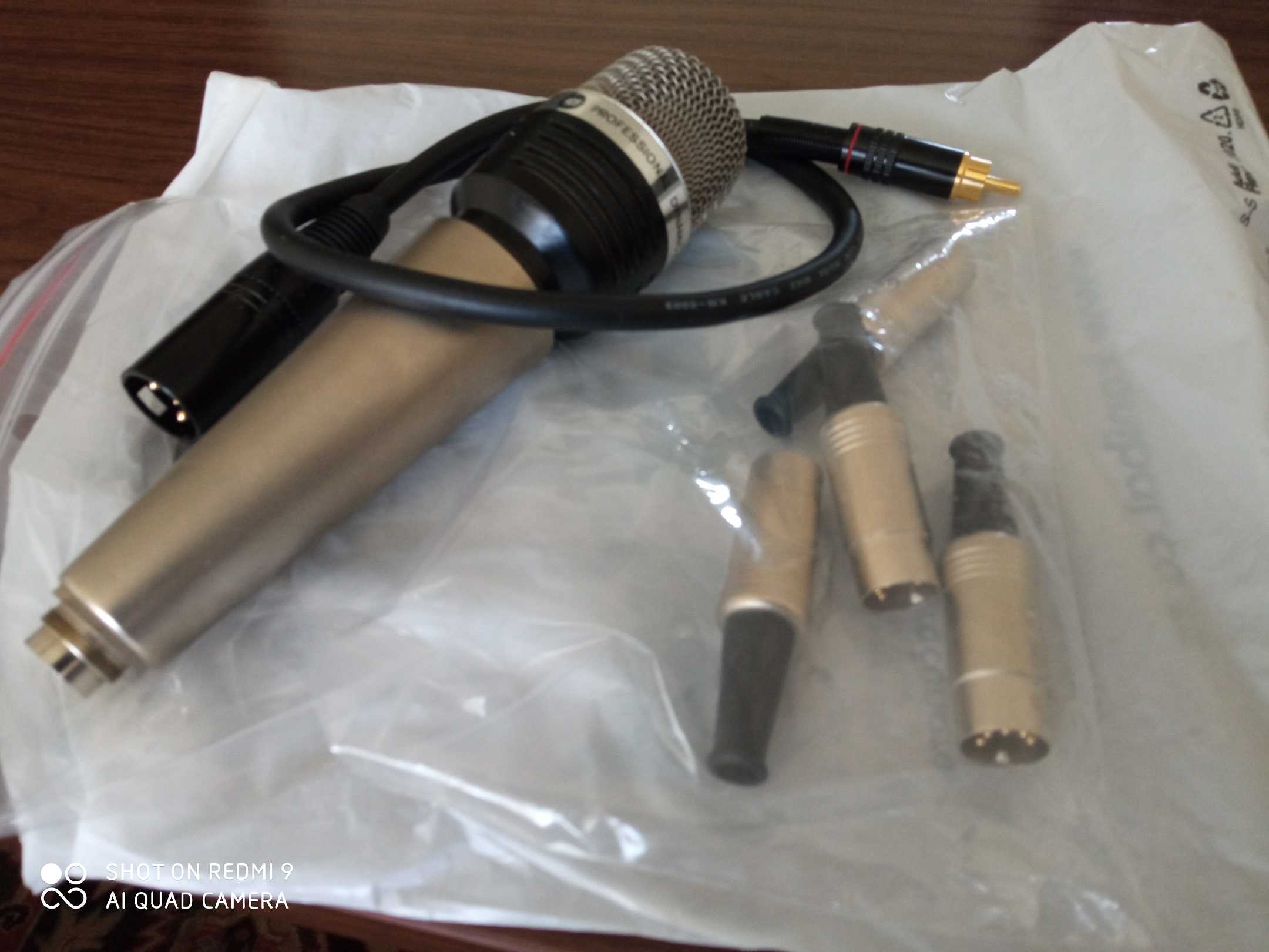

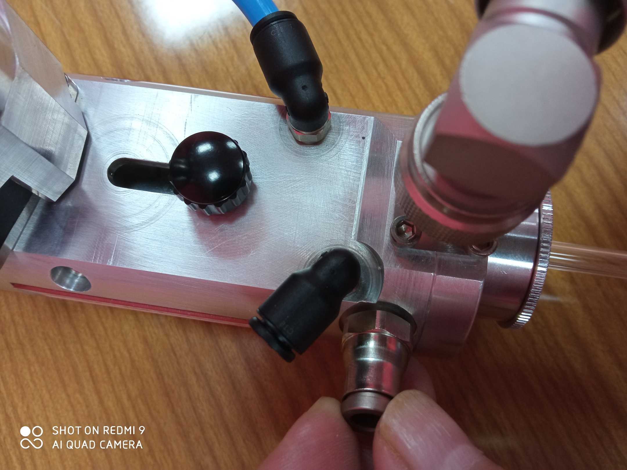

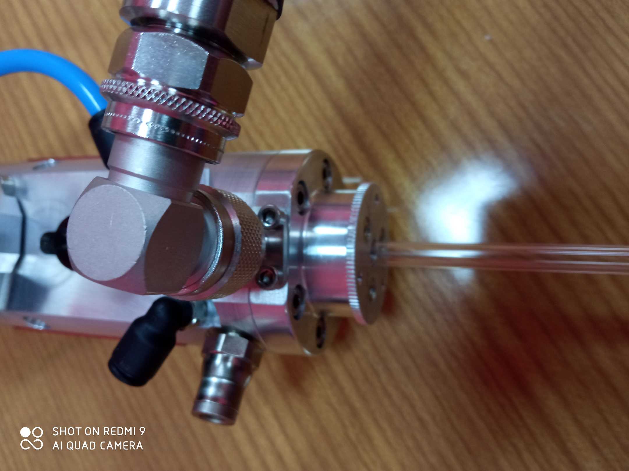

vladd Napisano Avgust 25, 2021 #7449 Napisano Avgust 25, 2021 Ovo je trenutno glavna zanimacija radoznalosti, mikrotalasni plazma izvor... Ali je i glavna zabava i uziv u pripravnosti. Konacno da nadjem DIN sa pozlacenim pinovima a da ih ne zaboravim pri ino narucivanju Srecko, Beli_Ninja, Spachek and 1 član je reagovao/la na ovo 4

Srecko Napisano Avgust 25, 2021 #7452 Napisano Avgust 25, 2021 Eh lepo vreme.Zavidim Vam.Nekada smo u laboratoriji koristili instalaciju sličnog tipa za merenje brzine prostiranja plamena pri sagorevanju ragetnih goriva (tzv. mikrotalasna instalacija rezultat zajedničkog rada sa MF Beograd).Slični elementi, talasovodi, kolena, račve,izvor plazme ….. tada je to bilo skupo do zla boga. vladd, dejanco32 and Gosha je reagovao/la na ovo 2 1

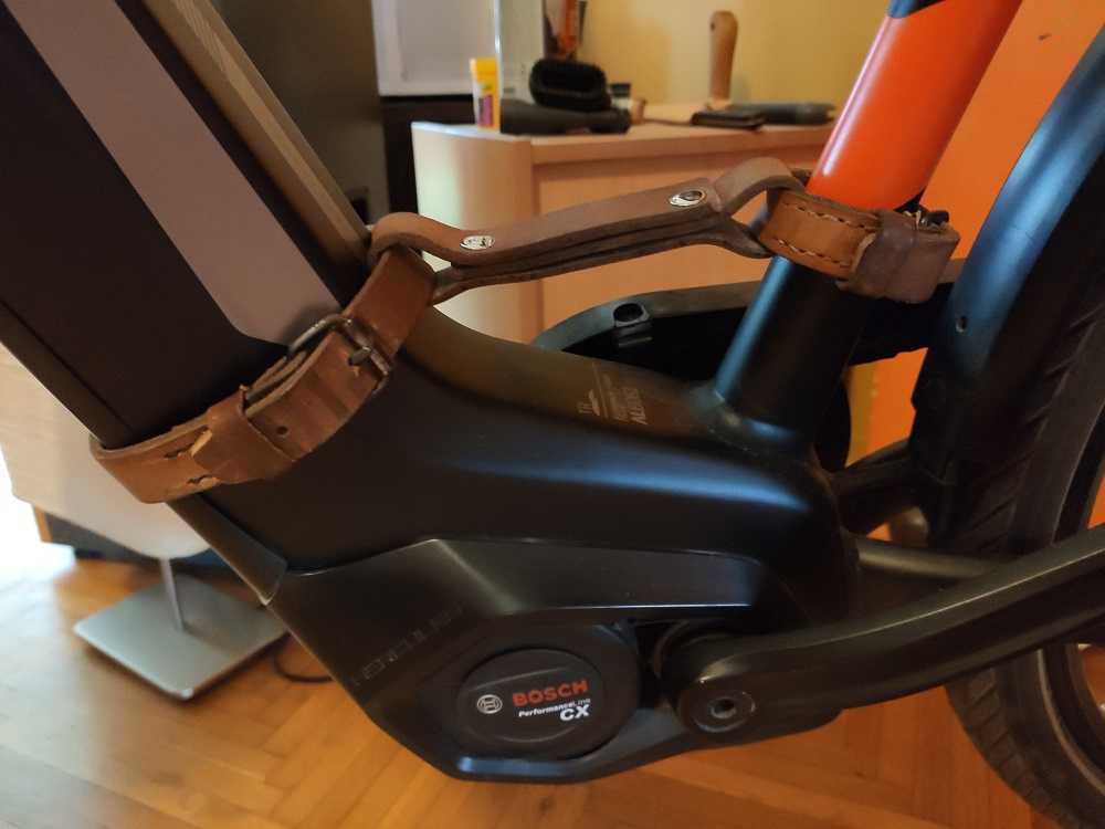

ManicP Napisano Avgust 26, 2021 #7453 Napisano Avgust 26, 2021 Zbog težine od ~24kg i nosanja na sprat, ugradio ručku za nošenje na magare. Stari uprtači konačno imaju namenu Nije moja ideja, smislio neko drugi i prodaje. zika, dejanco32, vladd and 3 ostalih je reagovao/la na ovo 3 2 1
ninja Napisano Avgust 26, 2021 #7455 Napisano Avgust 26, 2021 56 minutes ago, Woland said: dajder da sagledam širu sliku Prelazis na 2 tocka sa strujom? Woland je reagovao/la na ovo 1
ManicP Napisano Avgust 26, 2021 #7456 Napisano Avgust 26, 2021 1 hour ago, Woland said: dajder da sagledam širu sliku Hercules Futura Sport I-9 s ženskim (aka unisex) ramom. Woland and vladd je reagovao/la na ovo 2
vladd Napisano Avgust 26, 2021 #7457 Napisano Avgust 26, 2021 16 hours ago, Srecko said: Eh lepo vreme. Zavidim Vam. Nekada smo u laboratoriji koristili instalaciju sličnog tipa za merenje brzine prostiranja plamena pri sagorevanju ragetnih goriva (tzv. mikrotalasna instalacija rezultat zajedničkog rada sa MF Beograd). Slični elementi, talasovodi, kolena, račve,izvor plazme ….. tada je to bilo skupo do zla boga. Fine su to igracke, i fina zanimacija. Na drugoj slici je sraf blende, obezbedjuje minimalnu refleksiju i maksimalno koriscenje energije da generator proizvede plazmu(koja je nezgodna, ima dve razlicite impedanse tokom procesa), tzv hladnu plazmu, za povrsinske tretmane osetljivih materijala...a moze i da promeni povrsinski potencijal folije, pa da se koristi za akumuliranje elektrostatickog potencijala...
Srecko Napisano Avgust 26, 2021 #7458 Napisano Avgust 26, 2021 Gde samo fine stvari, najlepše moguće.Kada sam prvi put držao u ruci: talasovode, račve, kolena, spojnice ….. nisam mogao da verujem da nešto tako lepo (impresivno) može da se napravi.Do tada, kada se pomene merenje bilo kakvo, uvek sam imao asocijaciju na merne pretvarače (za silu, pritisak ….) i naravno pojačavače i računare uz kilometre kablova.Ovo je za mene uz opremu za interferometriju (laseri, stolovi, prizme, ogledala ….. ) bilo odjednom kao da sam se našao u sledećem veku.Baš Vam zavidim! vladd je reagovao/la na ovo 1
