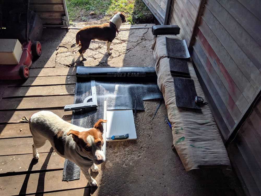

Nesic Napisano Novembar 22, 2020 #6866 Napisano Novembar 22, 2020 danas sam sekao bitumenske trake drugaru za dampiranje kutija zvučnih i dođoše komšije BANAT, Beli_Ninja, stefaca and 3 ostalih je reagovao/la na ovo 5 1
mutayu Napisano Novembar 23, 2020 #6867 Napisano Novembar 23, 2020 14 hours ago, Nesic said: danas sam sekao bitumenske trake drugaru za dampiranje kutija zvučnih i dođoše komšije Stavrofori neki... vladd je reagovao/la na ovo 1
Nesic Napisano Novembar 25, 2020 #6869 Napisano Novembar 25, 2020 Iskidali bi vas na prvu... Mirko, Mirko, laser Mirko... Savršeno... krca44, stefaca, Woland and 3 ostalih je reagovao/la na ovo 4 2

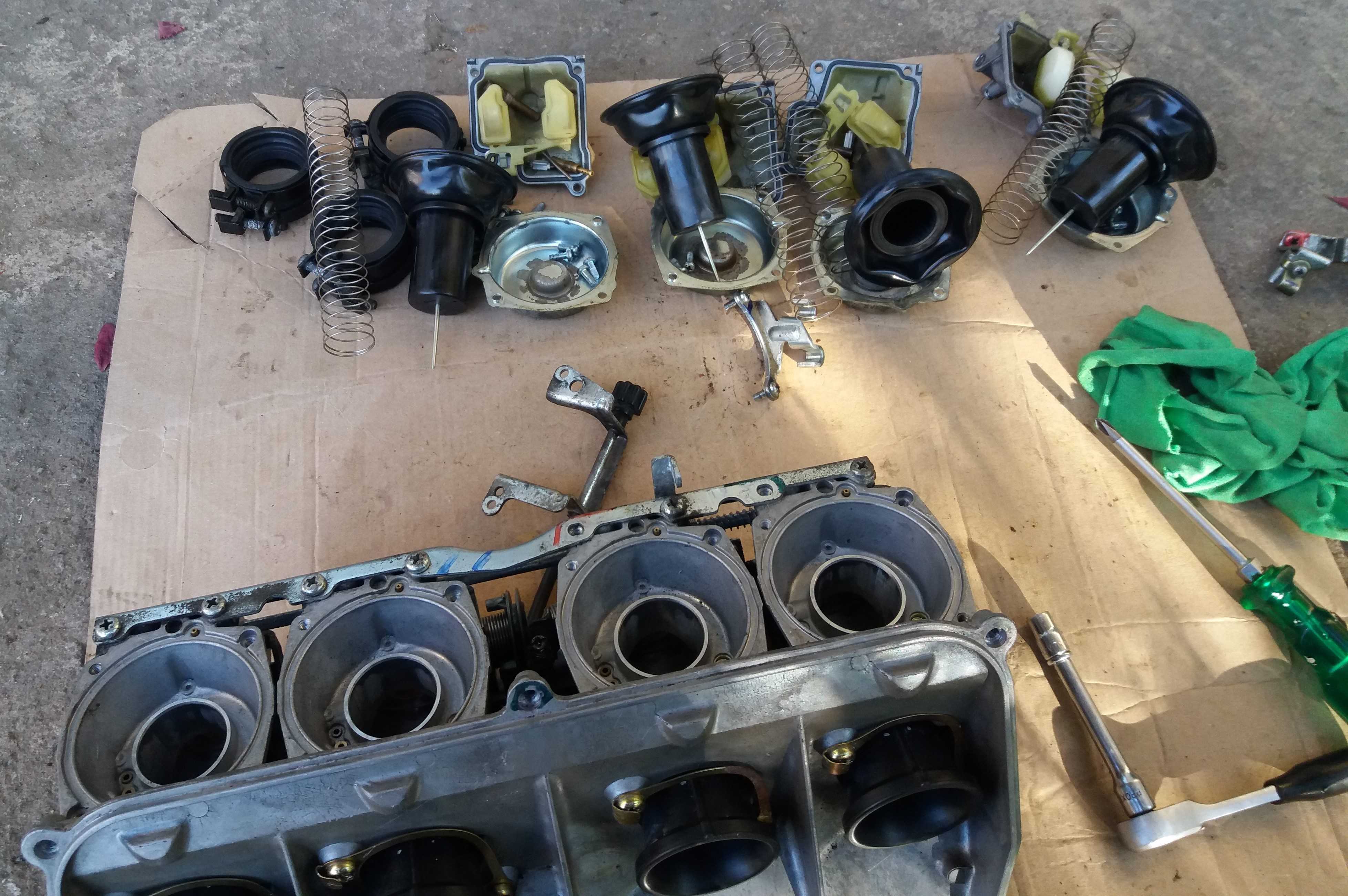

BANAT Napisano Novembar 25, 2020 #6870 Napisano Novembar 25, 2020 Ciscenje i podesavanje zapustenih Honda-CBR500F karbova gluv_i_udaren, shonne, black coffe and 7 ostalih je reagovao/la na ovo 5 3 1 1

shonne Napisano Novembar 27, 2020 #6879 Napisano Novembar 27, 2020 Ove bitumen table sto su lepljene, zasto ovako, estetski ili? zasto ne celom povrsinom stranice? ja za jednu kutiju, jeste da je 80L potrosio kg sintelana i isao celom povrsinom stranice. Greska?
Nesic Napisano Novembar 27, 2020 #6880 Napisano Novembar 27, 2020 Aha, ne treba do kraja. shonne je reagovao/la na ovo 1
stefaca Napisano Novembar 27, 2020 #6881 Napisano Novembar 27, 2020 Tipl, keks ili domino je nacin spajanja. Lepak uvek ide u rupu za bilo koji metod spajanja. To parce drveta koje se umece ne sluzi da poravnja nego da uhvati sto kazu. Ako nista drugo cale to radi godinama. Barem covek zna kako da spoji. Lepak na povrsinama koje nalezu je takodje obavezan. Cak i sraf vidim da ljudi ne znaju da koriste jer buse rupu precnika tela srafa kako kroz dasku koju spajaju tako i u dasku sa kojom spajaju. Sto je pogresno jer sraf treba da privuce dasku sa kojom spajas. No, bitumen je za deo dampiranja kutije. Nisam strucan. Kazu da ne treba sve. Cak stavise treba odredjeni deo jer nije pozeljno sve. Strucni neka to objasne. Ja sebe ne smatram ekspertom za tu oblast tako da bih samo pricao gluposti. Lepio sam Moment Express lepkom. Nisam Syntelanom. Njega koristim za lepljenje furnira. zika and shonne je reagovao/la na ovo 1 1
Koja Napisano Novembar 27, 2020 #6882 Napisano Novembar 27, 2020 8 minutes ago, shonne said: Ove bitumen table sto su lepljene, zasto ovako, estetski ili? zasto ne celom povrsinom stranice? Po meni bi bilo pametnije staviti samo u ćoškove a ne na sredinu, umesto ovako ćoškovi prazni. Kao i u sobi kad se bass trapovi stavljaju po ćoškovima. Ista je uloga Ne kažem da ne radi ovako, nego samo teorija
shonne Napisano Novembar 27, 2020 #6883 Napisano Novembar 27, 2020 cekajte malo, zar nije cilj da kutija ne "radi". Koja sad pravila u tom slucaju da se prate, ako neko moze malo "dublje" da obrazlozi...
stefaca Napisano Novembar 27, 2020 #6884 Napisano Novembar 27, 2020 Pa sad koliko se ja razumem u problematiku, ali dampiranje i mrtvljenje kutije nije isto. Ili gresim? Kutiju mrtvis preckama, debljom prednjom plocom, dodatnim tipovima unutrasnjih ojacanja. black coffe je reagovao/la na ovo 1
shonne Napisano Novembar 27, 2020 #6885 Napisano Novembar 27, 2020 14 minutes ago, stefaca said: Pa sad koliko se ja razumem u problematiku, ali dampiranje i mrtvljenje kutije nije isto. Ili gresim? Kutiju mrtvis preckama, debljom prednjom plocom, dodatnim tipovima unutrasnjih ojacanja. a zasto stavljas bitumen ako nije cilj da "umrtvis" kutiju? ono najbolje da uzmes sluske i dok svira muzzika poslusas kutiju kako se "cuje'.
Koja Napisano Novembar 27, 2020 #6886 Napisano Novembar 27, 2020 Obe stvari služe da se zvuk koji drajver pravi unutra ne prenosi na kutiju. Najveći problem su niže frekvencije jer nose najveću energiju pa je potrebno sprečiti je da se prenese na kutiju. Utvrđenje prečkama služi da svaka stranica ne svira sama za sebe, da smanji vibracije na sredini stranice gde najlakše vibrira. Debiljina dasaka i oblaganje pločicama iznutra služi da poveća masu kutije, većoj masi je potrebna veća energija za istu količinu vibracija (odnosno, manje vibrira kada joj se prenese ista energija zvuka). Bitumen ima masu ali nije čvrst i služi da svojom masom pokupi deo vibracija i izvibrira ih sam u sebe pošto je mekan, ne prenese sve kutiji. Ostaje samo pitanje, gore sam pomenuo da bez učvršćenja, sredina stranice najviše vibrira jer je najslobodnija. Sa druge strane bitumen bi po ćoškovima upio najviše energije jer tu prikuplja više odbitaka. Znači samo je pitanje da li ga je bolje staviti na sredinu stranice ili u ćošak. shonne and stefaca je reagovao/la na ovo 2
