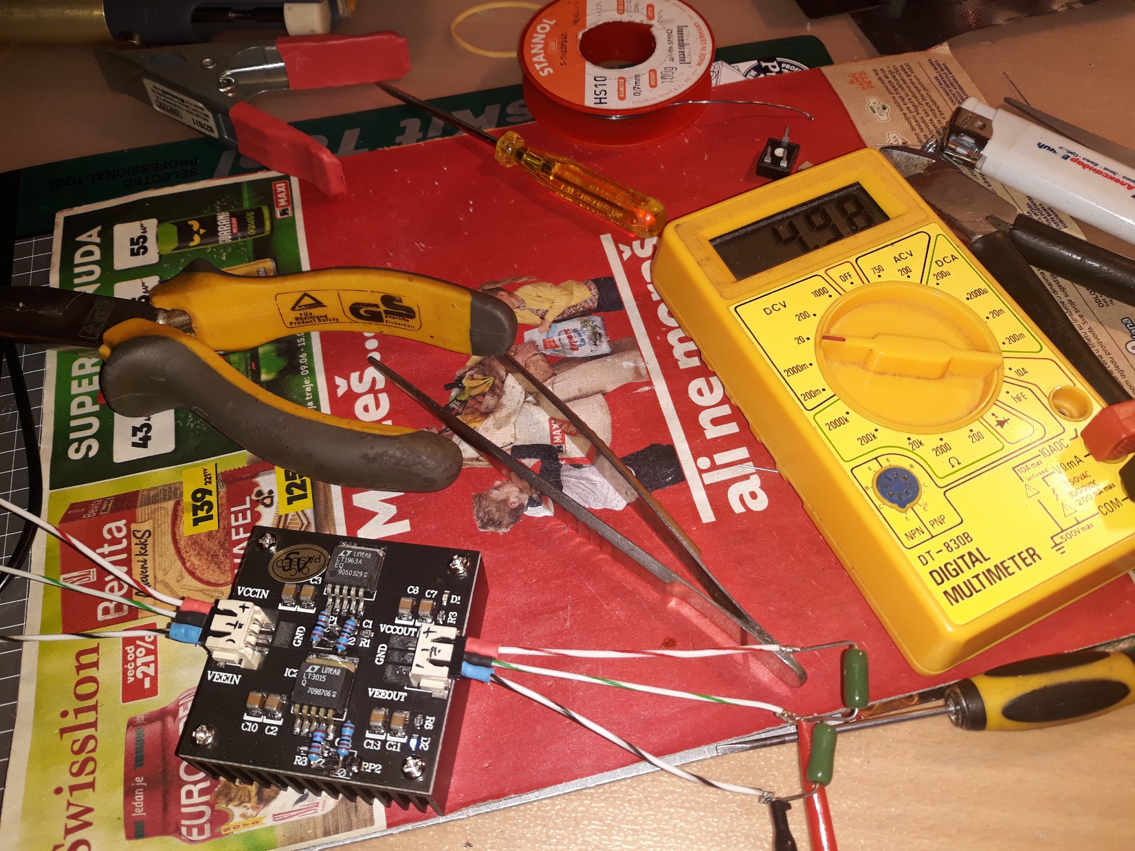

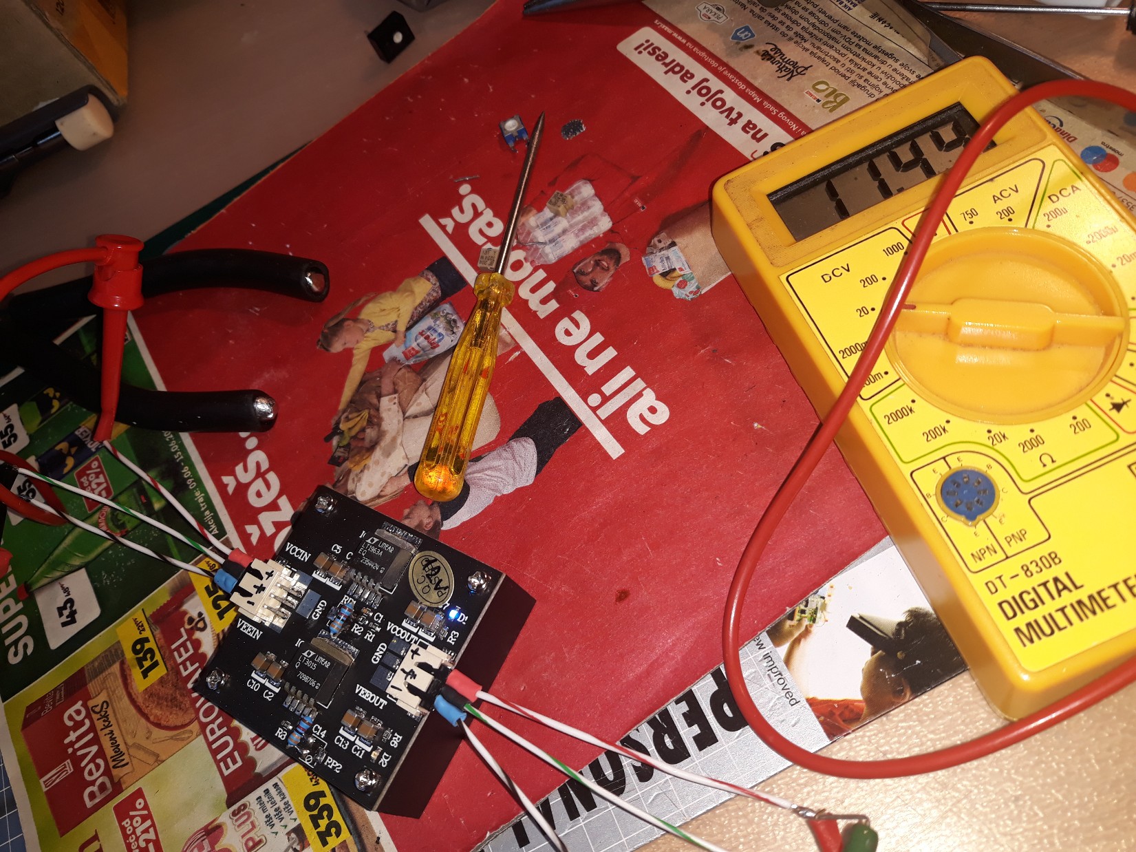

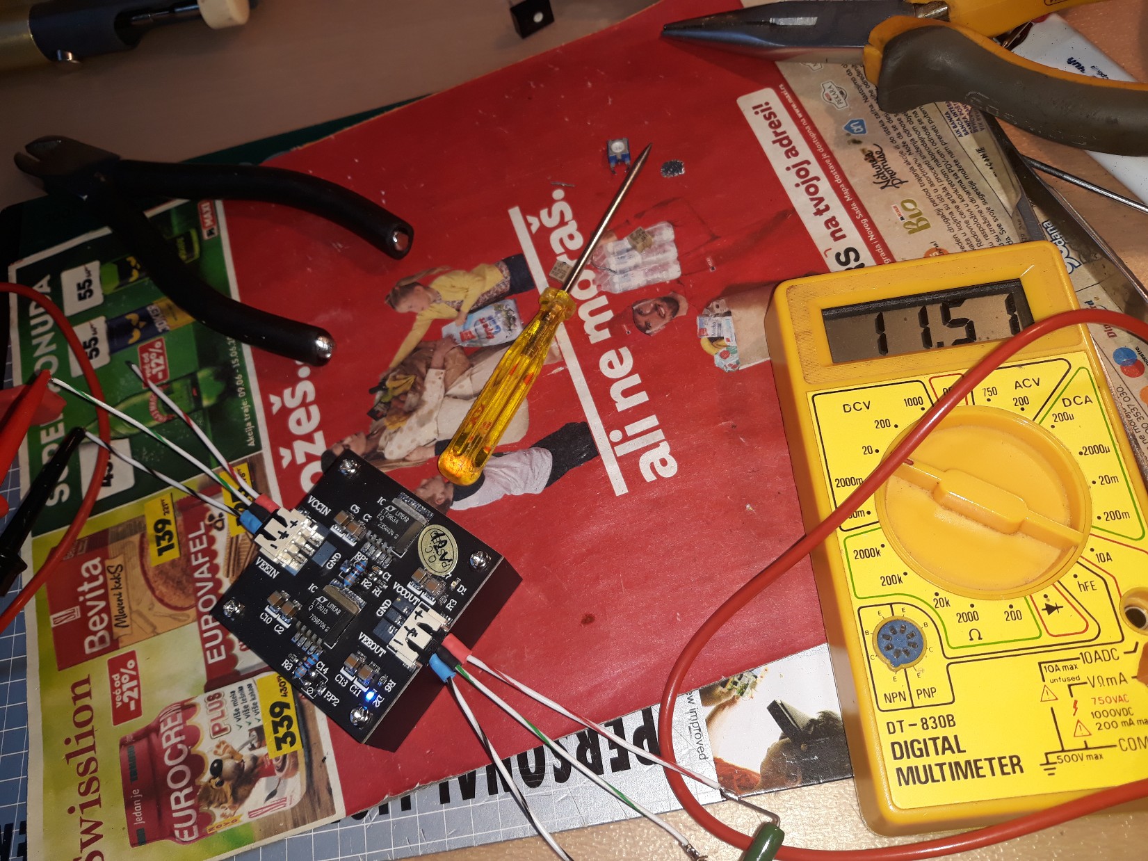

NIXIE Napisano Avgust 6, 2022 Autor #1961 Napisano Avgust 6, 2022 (izmenjeno) Sredio sam, barem privremeno one Kineske regulatore. Skinuo drljave SMD trimere, stavio fiksne otpornike. Napon ne mrda. Sa vrednostima koje sam imao pri ruci, postigao sam +-11.5V ( +11.44 / - 11.51), i +-5V (+4.99/ -4,98). Na PCB postoje mesta predviđena za fiksne SMD otpornike, što je po meni sigurnije od trimera. R1=3k9 i R2=33k za 11.5V (R2=35k za 12V) R1=3k9 i R2=12k1 za 5V (12k1 je postignuto sa 27k i 22k paralelno) R1 je na PCB već bio. R2 sam stavio umesto originalnog trimera 200k. Probao sam prvo neke mini trimere od 50k, ali teško se podešava, doduše malo bolje sa nego sa 200k koliko su Kinezi stavili. Na + i - granama su isti otpornici. Izmenjeno Avgust 6, 2022 od NIXIE krca44 and LightMatic je reagovao/la na ovo 2

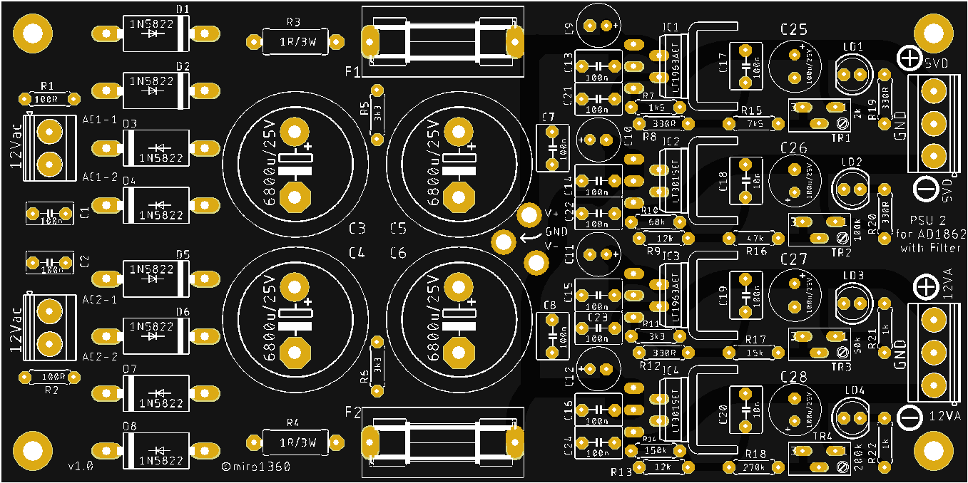

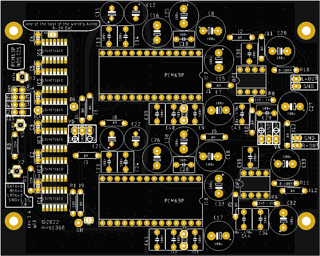

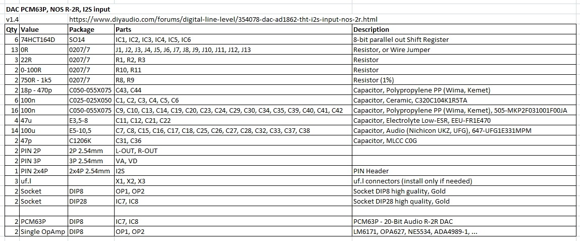

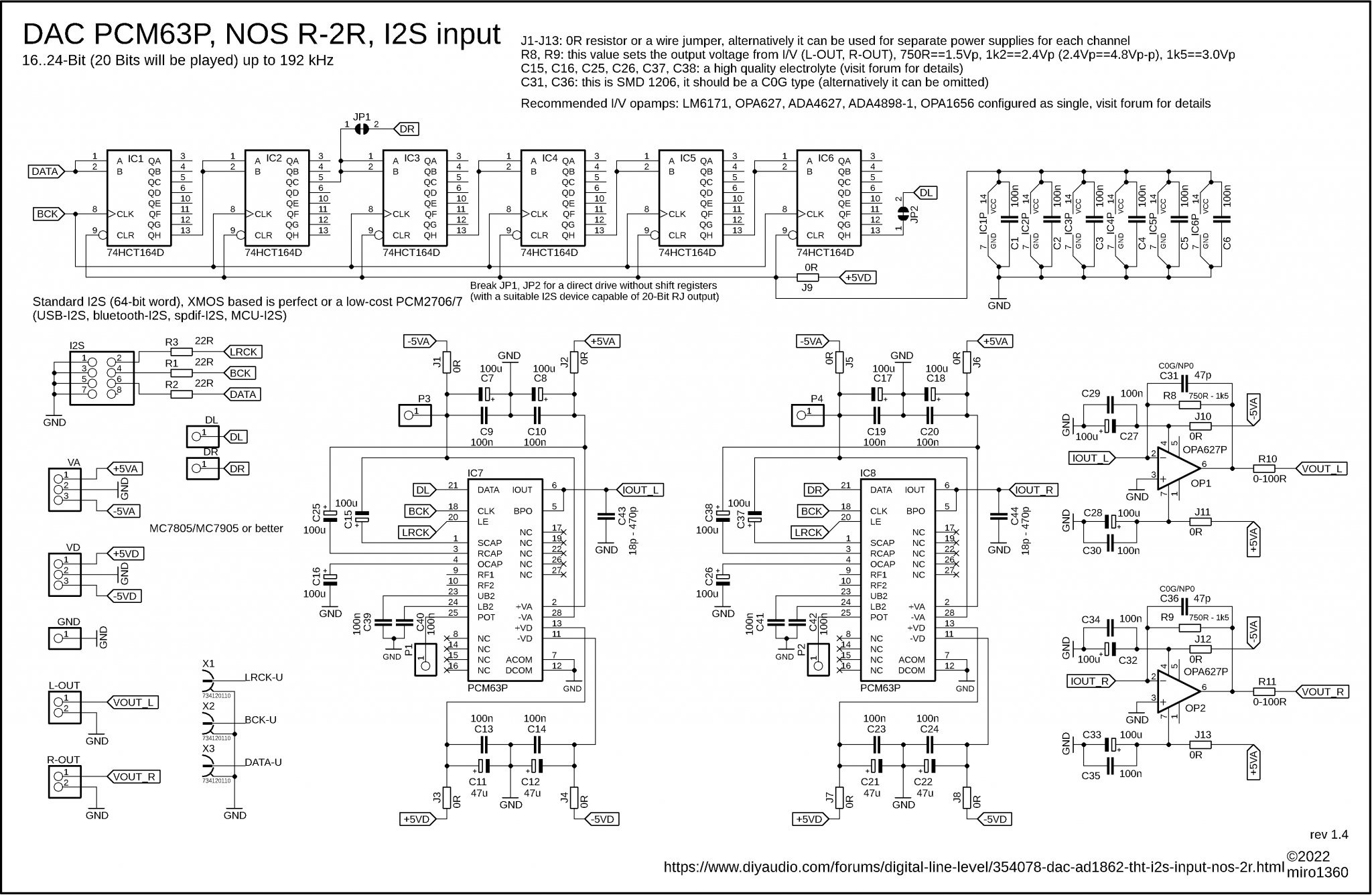

Mikorist Napisano Avgust 7, 2022 #1966 Napisano Avgust 7, 2022 Pošto me više njih pita za spisak kako da pravi PCM63P evo ovde sve na jednome mestu da se ne ponavljam...... BOM za DAC https://eu.mouser.com/ProjectManager/ProjectDetail.aspx?AccessID=b640758624 Umesto Nicikona 647-UFG1E331MPM - koristio sam Elna Silmic 2 iste vrednosti. Ako nema tih mogu od 47 - 100 uF /25V - pratiti na šemi delove. shifters + R10 and R11 otpornici https://www.mouser.de/ProductDetail/Vishay-Dale/RN55C22R1BB14?qs=hyU79xNWhW3UkUldLLl8AA== R8 and R9 https://www.mouser.de/ProductDetail/Vishay-Dale/RN60C1261BRE6?qs=eCRHGxC%2Bb3UVd/TECC84eA== Paralelni kond za R8 i R9 - 22-47pF Nisam kupovao Molekse , pinove - lemio direkt D-102 III 3T zice iznedju svih PCB Sve pločice lemljene Cardas kalajem - Quad eutectic. Žice moraju biti - 3-5 cm između svih PCB - bez ukrštanja te raspored delova mora biti takav da prati ova rastojanja. Odeljak sa trafoima mora biti odvojen sa pregradom. Ako to nema onda tehničko dno, subšasija......sve žice ispod...itd... BOM za PSU2 (trebaju najmanje dva ova PSU) https://eu.mouser.com/ProjectManager/ProjectDetail.aspx?AccessID=e52ebb6e0a Treči PSU za Xmos - mora jači da bude od ovoga +5V 400mA - po želji - Salas, Studer ...itd PCB za DAC PCM63P_DAC.zip PCB za PSU diyAudio_Stabilized2-with-Filter_for_AD1862_2021-02-11.zip Sparkos High End audio components and Hi Fi Audio Gear. Sparkos Labs, Inc. SPARKOSLABS.COM Where High End Audio Components and Gear Live. Welcome Sparkos Labs specializes in high end audio components, design, and gear. It's the culmination of a lifetime passion for audio, and electronic design and engineering. From… ako ne Sparkos onda AD797, MUSES03 ili šta god želiš da ubaciš...Svira i TL081 za medalju u ovome okruženju. videti ovaj tekst https://audiofool.reviews/2019/10/08/staccato-discrete-opamps/ ALS se odavde nabavlja I2SoverUSB - I2S over USB Audio JLSOUNDS.COM Ako se setimo još nečeg nadodaćemo..... Doktor, Vix, LightMatic and 5 ostalih je reagovao/la na ovo 3 5

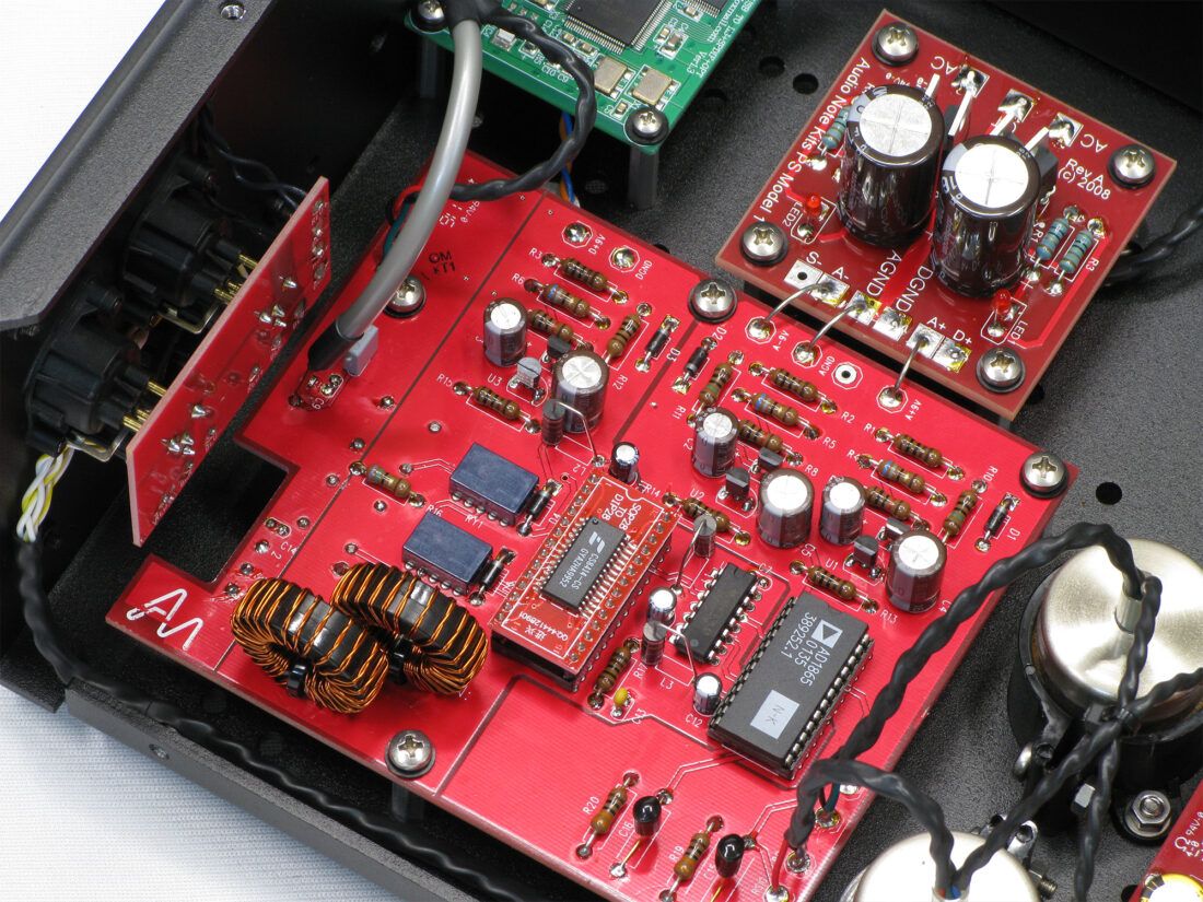

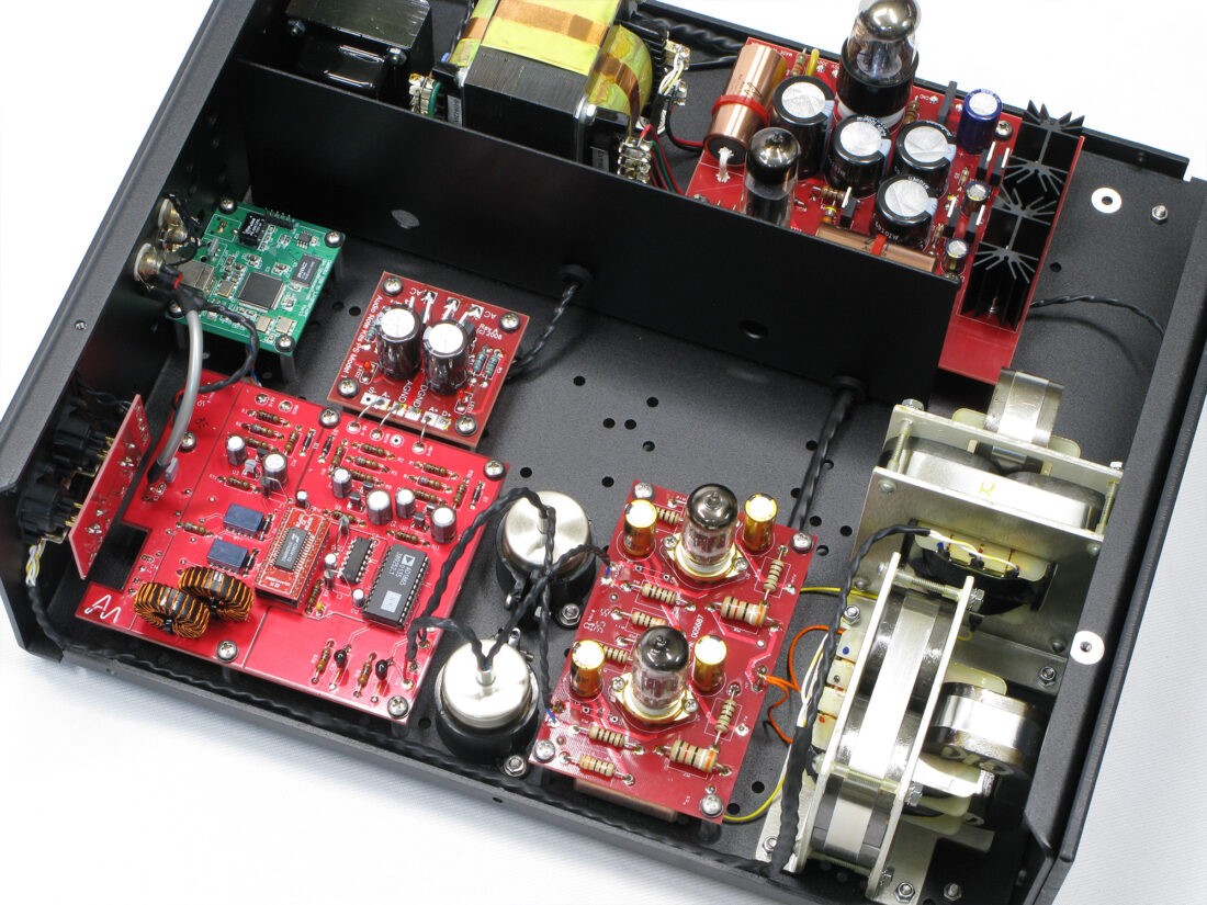

shonne Napisano Avgust 8, 2022 #1978 Napisano Avgust 8, 2022 I ovde risiveri...😛 Ako nekom treba, imam od semplovi 🤗 Dal treba il ne treba da ima 😁 AD1865... Audio Note 4.1 DAC - Choice Hifi WWW.CHOICEHIFI.COM Pictures to follow Serviced by AN

Mikorist Napisano Avgust 8, 2022 #1980 Napisano Avgust 8, 2022 pre 1 minut, shonne reče AD1865... Mogu i ja do sutra da izbacujem slike kako su drugi napravili nešto. PCM63P-K2
