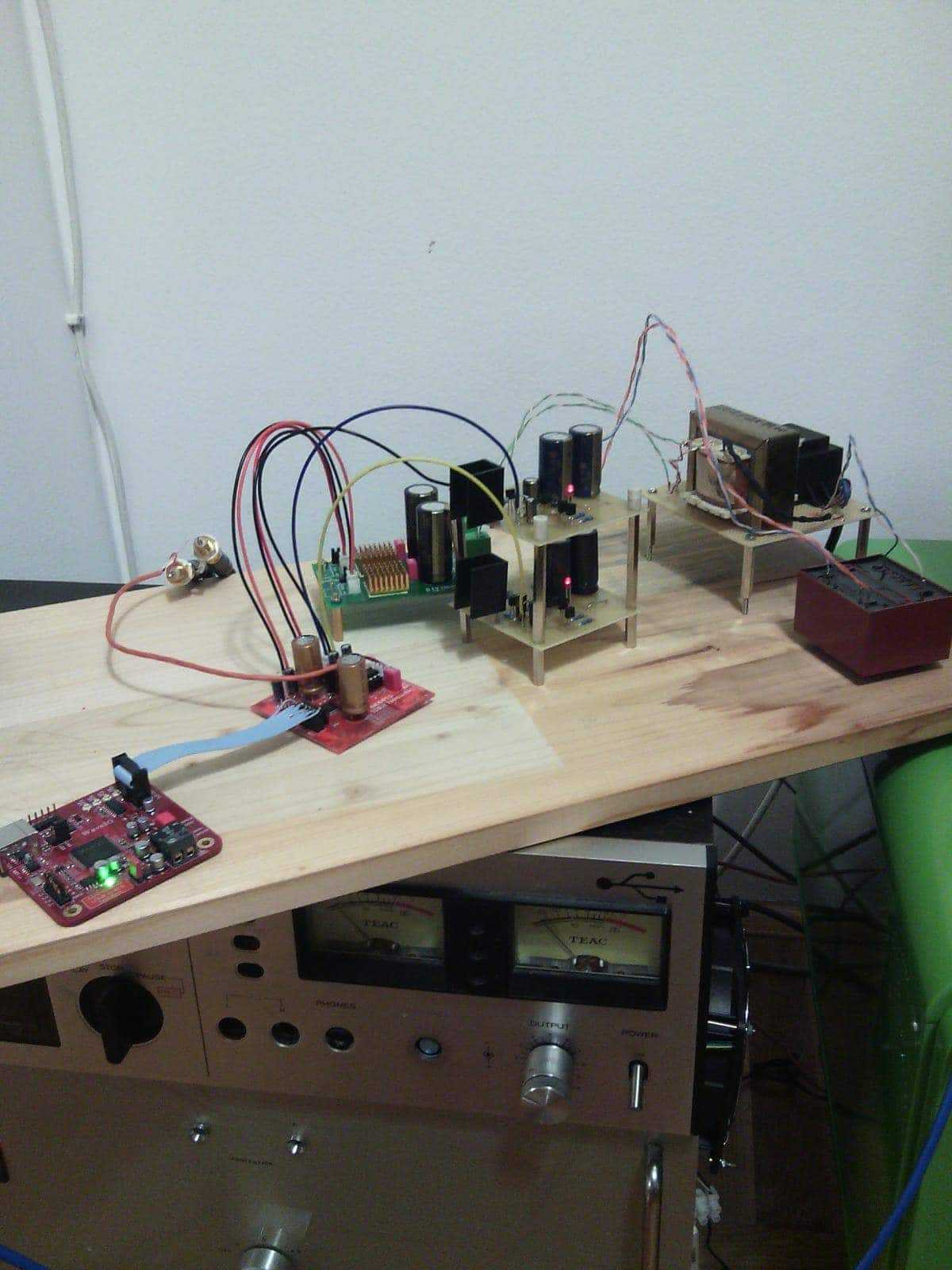

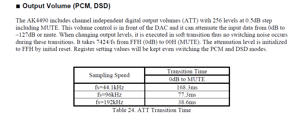

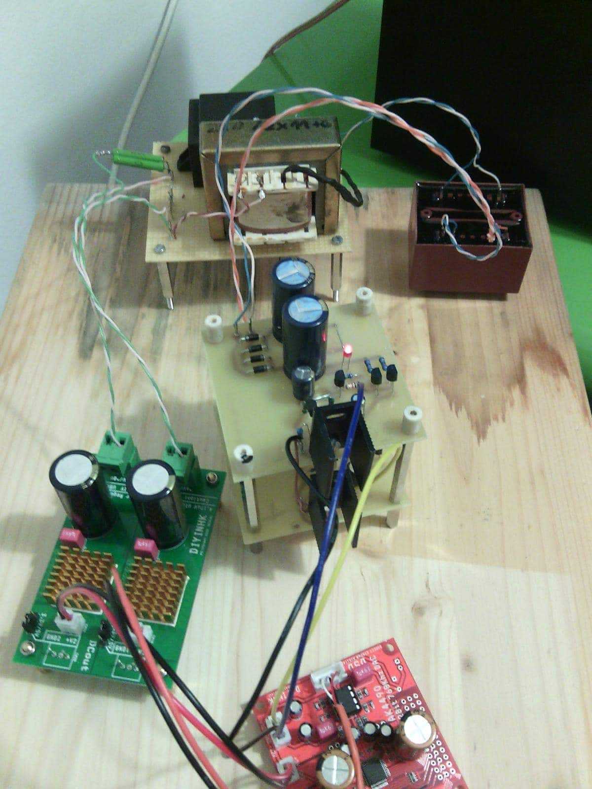

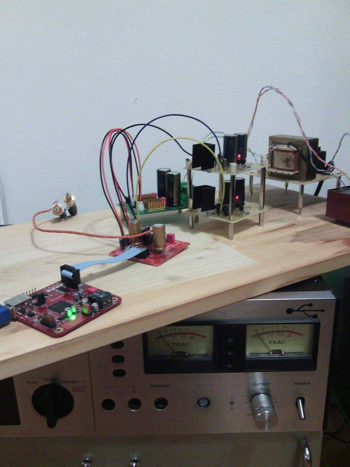

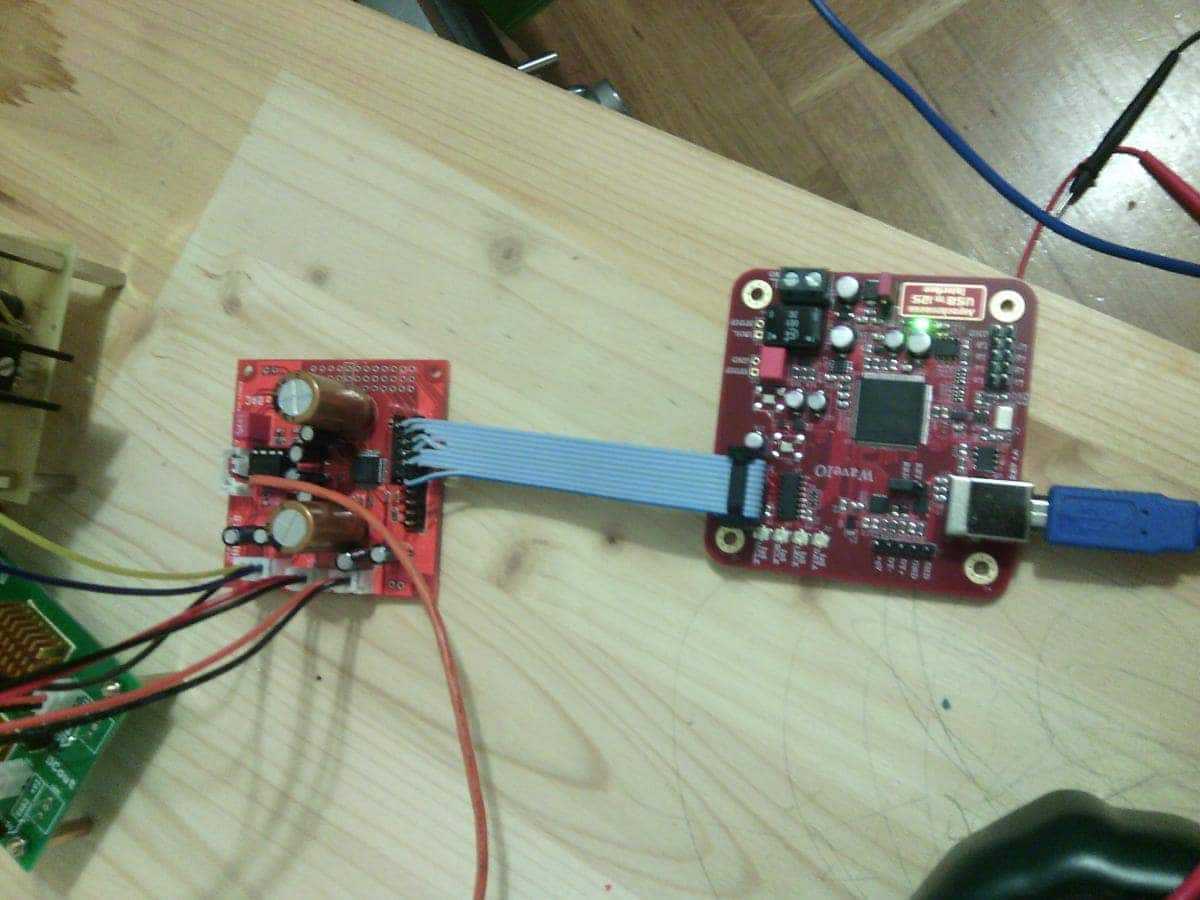

    Sklepao na dasci i prosvirao odmah O zvuku ne bih sada jer nisam vezao pot pa koristim softverski MPD/alsa volume control. Sastojci: - Diyinhk plocica za chipom - Diyinhk napajanje 5v/3.3v za dac - +/-12V shunt napajanje by Sipi (Manic PCB) za LP filter - WaveIO USB -> I2S - MPD@RaspberryPI Sad sledi kutijanje, verovatno u stari dek/dac koji se vidi na slici. Nekoliko pitanja imam za one koji su voljni da se ukljuce. Za pocetak: Da li je bolje raditi autenaciju izlaznog signala potom ili koristeci dac volume control? Ovaj drugi mi se vise svidja zbog lakse implementacije daljinske kontrole, pod uslovom da nema uticaja na zvuk.
