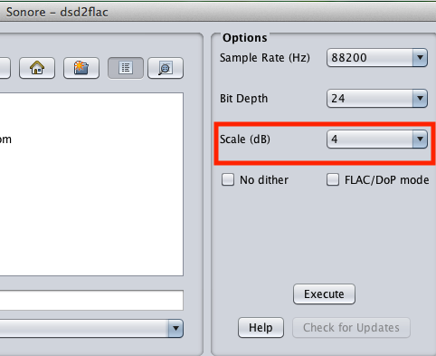

Mikorist Napisano Maj 25, 2022 #119 Napisano Maj 25, 2022 pre 13 minuta, NIXIE reče Jel besplatan taj Sonore? Oću da konvertujem sve što imam od ISO u FLAC? Album plejer to pušta čini mi se, ali ja bi to radije ovako. jeste besplatan...Treba Java da bi radio DSD ima toliko veliku rezoluciju da možeš da povečaš kroz gornji program na +6db u PCM bez ikakvog šuma
