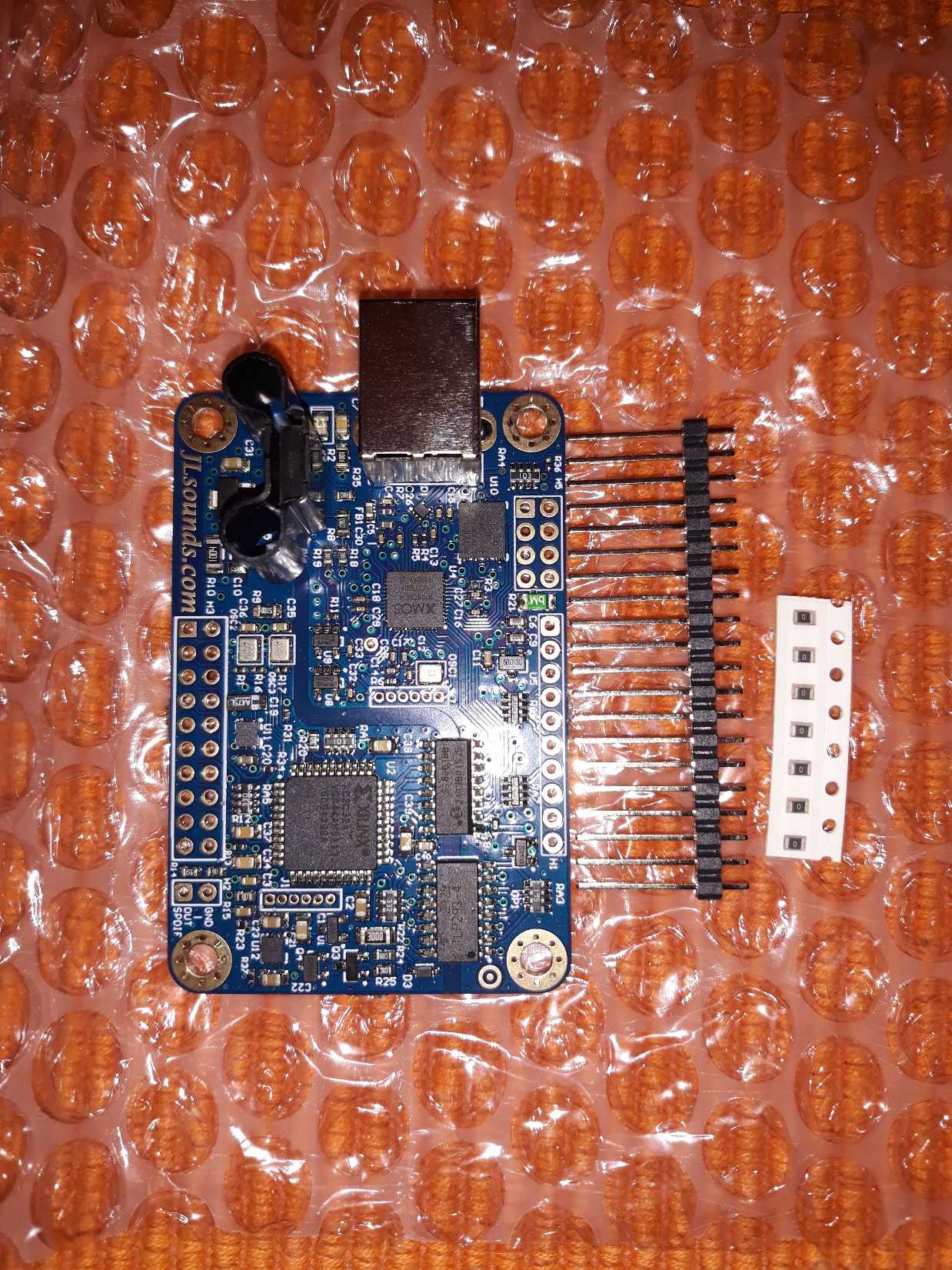

NIXIE Napisano Maj 24, 2022 Autor Share #67 Napisano Maj 24, 2022 (izmenjeno) Novi bolji USB kabal na taj stari PCM čip mislim da ne vredi uzimati. Prelaz na novu USB katicu je moguć na dva načina, sa vađenjem i bez vađenja. Otvaranje daka, zamena USB kartice i povezivanje na I2S interni konektor je bolja ali znatno komplikovanija opcija. Druga opcija je da se USB kartica ugradi u posebnu malu recimo plastičnu kutijicu sa izvedenim SPDIF kablom ili samo priključkom BNC ili RCA. To se onda poveže na SPDIF ulaz AYA ili bilo kog drugog daka. USB kartica može raditi napajana sa PC preko USB priključka ili imati posebno napajanje +5V za nju. Druga opcija svakako zvuči bolje, ali zahteva dodatni rad i trošak. PS Evo sličice. Izmenjeno Maj 24, 2022 od NIXIE LightMatic je reagovao/la na ovo 1 Link to comment Podeli na ovim sajtovima More sharing options...

LightMatic Napisano Maj 24, 2022 Share #69 Napisano Maj 24, 2022 Da, samo koliko me sjećanje služi (slike koje sam gledao kad sam dogovarao kupovinu sa g. Peđom Rogićem), USB kartica je na PCB od moje AYA IV, znači da bi trebalo raditi eksternu verziju, naravno, ako ima smisla. Link to comment Podeli na ovim sajtovima More sharing options...

NIXIE Napisano Maj 24, 2022 Autor Share #76 Napisano Maj 24, 2022 (izmenjeno) Ja malo bacih pogled, AYA IV ima XMOS 24bita 384kHz. Znači ništa JL sounds, samo bolji USB kabl. Možda i bolji PC. Izmenjeno Maj 24, 2022 od NIXIE LightMatic and shonne je reagovao/la na ovo 1 1 Link to comment Podeli na ovim sajtovima More sharing options...
LightMatic Napisano Maj 24, 2022 Share #77 Napisano Maj 24, 2022 pre 12 minuta, NIXIE reče Novi bolji USB kabal na taj stari PCM čip mislim da ne vredi uzimati. Prelaz na novu USB katicu je moguć na dva načina, sa vađenjem i bez vađenja. Otvaranje daka, zamena USB kartice i povezivanje na I2S interni konektor je bolja ali znatno komplikovanija opcija. Druga opcija je da se USB kartica ugradi u posebnu malu recimo plastičnu kutijicu sa izvedenim SPDIF kablom ili samo priključkom BNC ili RCA. To se onda poveže na SPDIF ulaz AYA ili bilo kog drugog daka. USB kartica može raditi napajana sa PC preko USB priključka ili imati posebno napajanje +5V za nju. Druga opcija svakako zvuči bolje, ali zahteva dodatni rad i trošak. PS Evo sličice. Može li se iskoristiti napajanje iz DAC-a, grana koja trenutno napaja postojeću USB? Link to comment Podeli na ovim sajtovima More sharing options...
LightMatic Napisano Maj 24, 2022 Share #78 Napisano Maj 24, 2022 Upravo sada, NIXIE reče Ja malo bacih pogled, AYA IV ima XMOS 24bita 384kHz. Znači ništa JL sounds, samo bolji USB kabl. Aha, znači džabe vas gnjavim. Nije namjerno . Link to comment Podeli na ovim sajtovima More sharing options...
NIXIE Napisano Maj 24, 2022 Autor Share #79 Napisano Maj 24, 2022 Prethodni post, kod tebe je novi model, ne treba ništa tu dirati. Priča je samo za najstarije modele. Link to comment Podeli na ovim sajtovima More sharing options...
