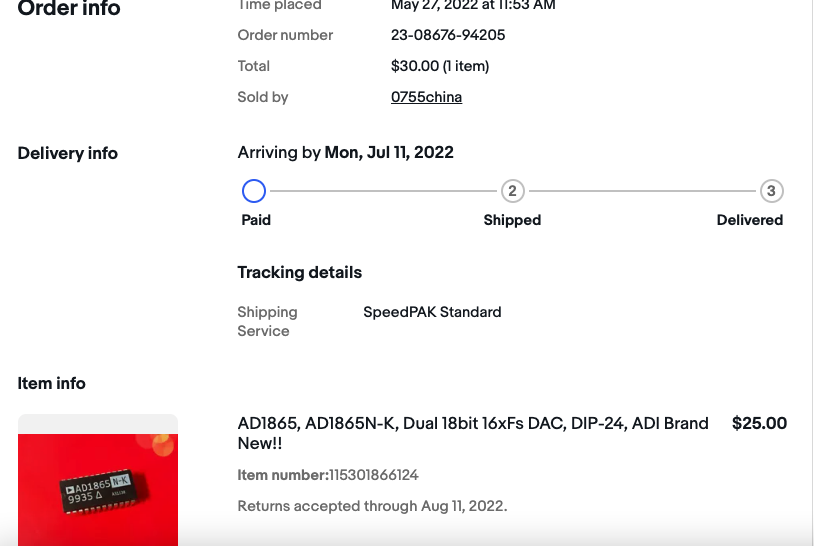

Mikorist Napisano Maj 27, 2022 Share #163 Napisano Maj 27, 2022 Uzeo čip! Ostalo još 5 LightMatic je reagovao/la na ovo 1 Link to comment Podeli na ovim sajtovima More sharing options...
NIXIE Napisano Maj 27, 2022 Autor Share #164 Napisano Maj 27, 2022 Znači samo ti i @krca44 pazarili. Propade mi tema. djmilicic je reagovao/la na ovo 1 Link to comment Podeli na ovim sajtovima More sharing options...
NIXIE Napisano Maj 27, 2022 Autor Share #165 Napisano Maj 27, 2022 @djmilicic nas trojicu ne računam, mi smo na vreme pazarili. Link to comment Podeli na ovim sajtovima More sharing options...

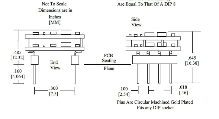

NIXIE Napisano Maj 27, 2022 Autor Share #167 Napisano Maj 27, 2022 (izmenjeno) Tu nema mesta za Moraš sve kondenzatore u blizini odozdo montirati ili nekako sa strane. Prvenstveno elko uz sam operacioni je suviše blizu. Izmenjeno Maj 27, 2022 od NIXIE Link to comment Podeli na ovim sajtovima More sharing options...
Mikorist Napisano Maj 27, 2022 Share #168 Napisano Maj 27, 2022 pre 3 minuta, NIXIE reče Tu nema mesta za Moraš sve kondenzatore u blizini odozdo montirati ili nekako da strane. Prvenstveno elko. Ako su stali jbni Bursoni što ne bi i ono - pa nisu kondovi debeli ko pendrek Link to comment Podeli na ovim sajtovima More sharing options...
NIXIE Napisano Maj 27, 2022 Autor Share #169 Napisano Maj 27, 2022 Ono je dosta šire, čini mi se. Link to comment Podeli na ovim sajtovima More sharing options...
Mikorist Napisano Maj 27, 2022 Share #170 Napisano Maj 27, 2022 pre 27 minuta, NIXIE reče Ono je dosta šire, čini mi se. Pa i da stavim kondove pod uglom nista strasno. Sve jedno da li su uspravno ili horizontalno ? Plus podnožjee ispod p.s. Ti si stavljao po dva podnožja u mali amp ? Link to comment Podeli na ovim sajtovima More sharing options...
NIXIE Napisano Maj 27, 2022 Autor Share #171 Napisano Maj 27, 2022 (izmenjeno) Pa da, kao kod mene. Uvek se može "nadograditi" još jednim podnožjem. To je bolje izbeći. Ellktroliti ukoso ili horizontalno i rešen problem. Sa dva OP, biće skupo. Izmenjeno Maj 27, 2022 od NIXIE Link to comment Podeli na ovim sajtovima More sharing options...
Mikorist Napisano Maj 27, 2022 Share #172 Napisano Maj 27, 2022 pre 5 minuta, NIXIE reče Sa dva OP, biće skupo. Kad je baal nek je maskembal. Link to comment Podeli na ovim sajtovima More sharing options...
