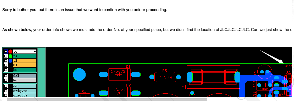

Mikorist Napisano Maj 29, 2022 Share #208 Napisano Maj 29, 2022 pre 2 minuta, NIXIE reče Malo suvlje i tvrđe. I to bez opampova u izlazu onako direkt bez I/IV ? NIXIE je reagovao/la na ovo 1 Link to comment Podeli na ovim sajtovima More sharing options...

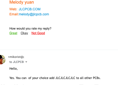

Mikorist Napisano Maj 29, 2022 Share #212 Napisano Maj 29, 2022 Javio mi se Melodi Juan sa JLCPCB - pita da li može da ubaci JLCJLCJLCJLC. Prosuh kavu... LightMatic and vladd je reagovao/la na ovo 2 Link to comment Podeli na ovim sajtovima More sharing options...
