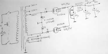

  2. Krco probaj i ovakav hibridni PSU , gde linija 6,3V za grejanje EY500A lampi moze da ostane plivajuca kako u odnosu na masu tako i na B+ liniju .
  3. Trebao si to muski, ispravljanje sa ey500a, nemaju sag kao klasicne ispravljacice, pa da im znaci pesak kao ispravljac. Malo skuplje ali lepse na uvce. Ja direktno grejem 6d22s sa AC. No, nisam siguran da ovo ima dovoljno potiskivanja suma bez prigusnice... Kod mene ide diskretna regulacija pa je ok samo sa kondenzatorima.

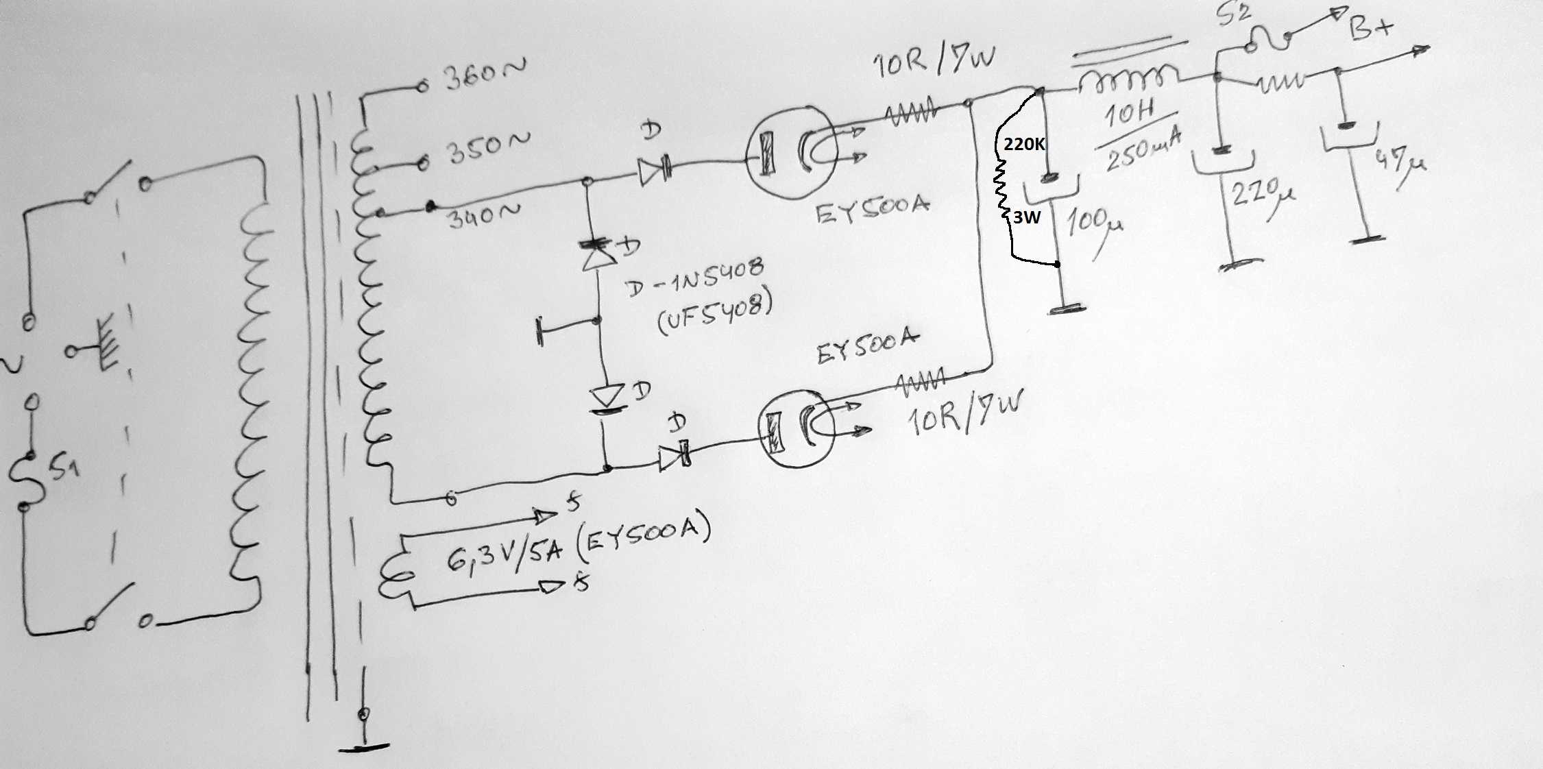

  4. Danas
  5. Uradio sam PSU za 807 PP Williamson pojacalo. Ja nisam dizjaner, samo se trudim da nesto naucim i ovo sam radio po nekim preporukama sto se tice pozicije damper diode EY500A. PTX ima sekundarne izvode za 0 - 340 - 350 - 360 V-AC / 0,4 A. Koristicu Grec sa Schottky 1,200 V diodama, TO-220-2 tip. Total opterecenje racunao kao cca 440-445 Vdc / 0,15 A na izlazu napajanja i CT primaru na OPT-u + ostatak. Savetovano mi je da koristim damper diodu EY500A kao jedan vid "rednog" releja za postepeno dizanje viskog napona / B+ koji bi na CT-u primara Izlanog trafoa trebao biti cca. 430-435 Vdc. Takodje je savetovano da ne stavljam damper diodu odmah posle grec-a vec da uradim varijantu sa cca. 2/3 filtririanja > EY500A > 1/3 filtririanja pre OPT-a. Na shemi ce te videti da je zapravo vecina filtriranja pre damper diode a posle nje je samo kond od 47 uF / 600 Vdc koji se mozda smanji na 20 uF da se damper dioda ne bi preopteretila. Dajem shemu na kojoj ce biti nekih sitnijih izmena, tipa bleeder otpornik ce sigurno ici na C1 i slicne sitnice + dodavanje DC Elevacije po potrebi na C2. Simulacija radjena u PSUD2 manje vise kaze ok, samo je umesto EY500 ubacen otpor 45R ( realni pad napona bi trebao biti 10-15 Vdc ). Kalkulaciju vremenskih konstanti - koliko se brzo pune clanovi uradio na papiru, znaci otprilike. Svaki komentar i savet je dobrodosao. Zanima me da li sam na osnovnom nivou uradio kako treba ili da ipak radim drugacije. Takodje me interesuje da li AC grejanje EY500A treba dizati DC elevacijom s obzirom na jako sture podatke u TFK datasheet-u i s obzirom da je katoda na nekih cca. 450 Vdc .... ? EY500A TFK.pdf
