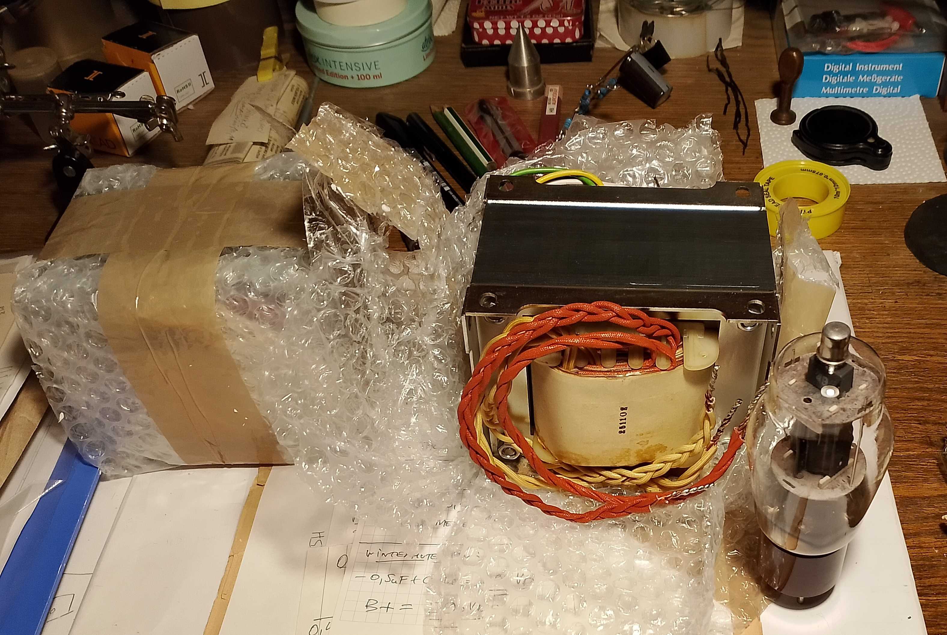

807 PP triodni amp za koji sam sebi dao tri godine za realizaciju - proslo pola tog vremena. Godinu dana sam skupljao neku zamisljenu cifru za izlazne trafoe - kad sam skupio neku odgovarajucu cifru pozvao sam gospodina Tibora Shindrica radi razgovora i izrade izlaznih trafoa. Poslao sam sto sam vise podataka mogao i evo danas su stigli izlazni trafoi : 10K primar, 8 + 4 Ohma sekundari 30W na EI120/53 jezgru, Wassner lim 0,35mm, poprecni presek jezgra 21,5cm2 UL izvod 37,5% kao dodatna mogucnost Masa je negde 5Kg po komadu, paket od 10,7 Kg sam jedva uzneo na moj sprat bez lifta. Ostaje nabavka mreznih trafoa, GZ34 Sovtek ispravljacica, nekih delova i dve shasije. Predvidjene topologije su Williamson ( sa verovatno manje od 20 dB povratne veze ), Mullard 5-20 i Western Electric 124 ( trafoi nisu u povratnoj petlji ). Za Willimason sam dobio gerbere za proverenu pcb autora iz USA. Kad pocnem izradu otvoricu temu, planiram prvo jedan kanal na dasci sa merenjima.
