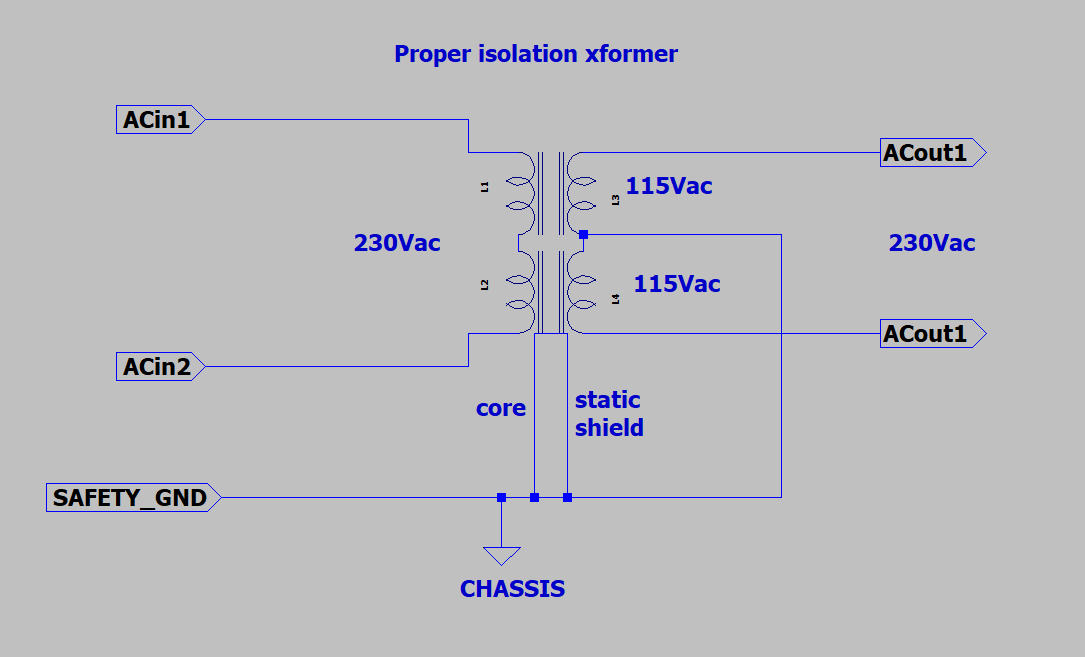

evidentno nemas pravu stvar, u najboljem slucaju dobijas 50% moguceg zvucnog boljitka pravi izolacioni trafo za ozbiljne primene, gde spada i audio je ovo: (eventualno moze bez static shield, uz mali gubitak performansi, ali simetrija sekundara je mnogo bitna)
Ok...Tipičan 4KVA razdvojni trafo - ono oklopljen itd je 50-60 kg

Uh, očito sam nešto lupio. Pa 4.000w je, kocka 30x30x30 cm otprilike. Došao je u nekom kombiju mobilnog vulkanizera, trgovci izbacili i dali jednom mom električaru, a on pa poklonio meni srećkoviću.
I pita te @NIXIE gde si našao 4KVA razdvojni trafo, i kako si ga uneo u opšte u kuču. Viljuškar ?

Trafo troši struju u praznom hodu i ima mali brumić, tako da mora da se gasi. Sad kad se ušteka, zatandrče kućište jer cimne amperažu. Predvideo sam grebenasti prekidač i soft start da se izbegne taj nagli cim. Trafo ima svoje neko metalno kćište i ostaće u njemu, ne znam da li je uzemljeno sad preko kabla, privezao ga je profi električar, ako treba uzemljiće se naravno. Strujna letva će verovatno da ide na postojeće kleme koje su na samom trafou unutar kućišta, a trafo će dobiti kabl i utikač. Sistem će se gasiti na svakoj komponenti posebno na svojim prekidačima kao do sada. Ma da, ovo Krstino je kako treba, skapirao sam. Veliko hvala na savetima.
soft start ti treba samo za scenario da rastavni trafo bude u svom posebniom kucistu, da ima svoj prekidac i da zelis da koristis taj prekidac kao centralni i jedini prekidac za sistem , gde ce sve sprave ostajati ukljucene (mehanicki prekidaci na ON), te ce se desavati da ukljucenjem prekidaca na kutiji trafoa se sve odjednom pali i povlaci sumu inicijalnih struja sto ja licno ne bih preproucio nikako, jer se zna da je pametno pojacalo snage paliti na kraju a gasiti prvo ako izbegnes taj nepozeljni scenario, ne treba ti soft start a ako bas hoces da ga ugradis, kupi taj od Trafka i ne trazi bolji jer neces naci bolji, bar ne u elektricnom smislu, za konkretan slucaj
Kod Trafka ima snažan sklop od 25A, cca 3.000Din. A ovo je tema sa bratskog foruma: Just a moment... WWW.DIYAUDIO.COM
