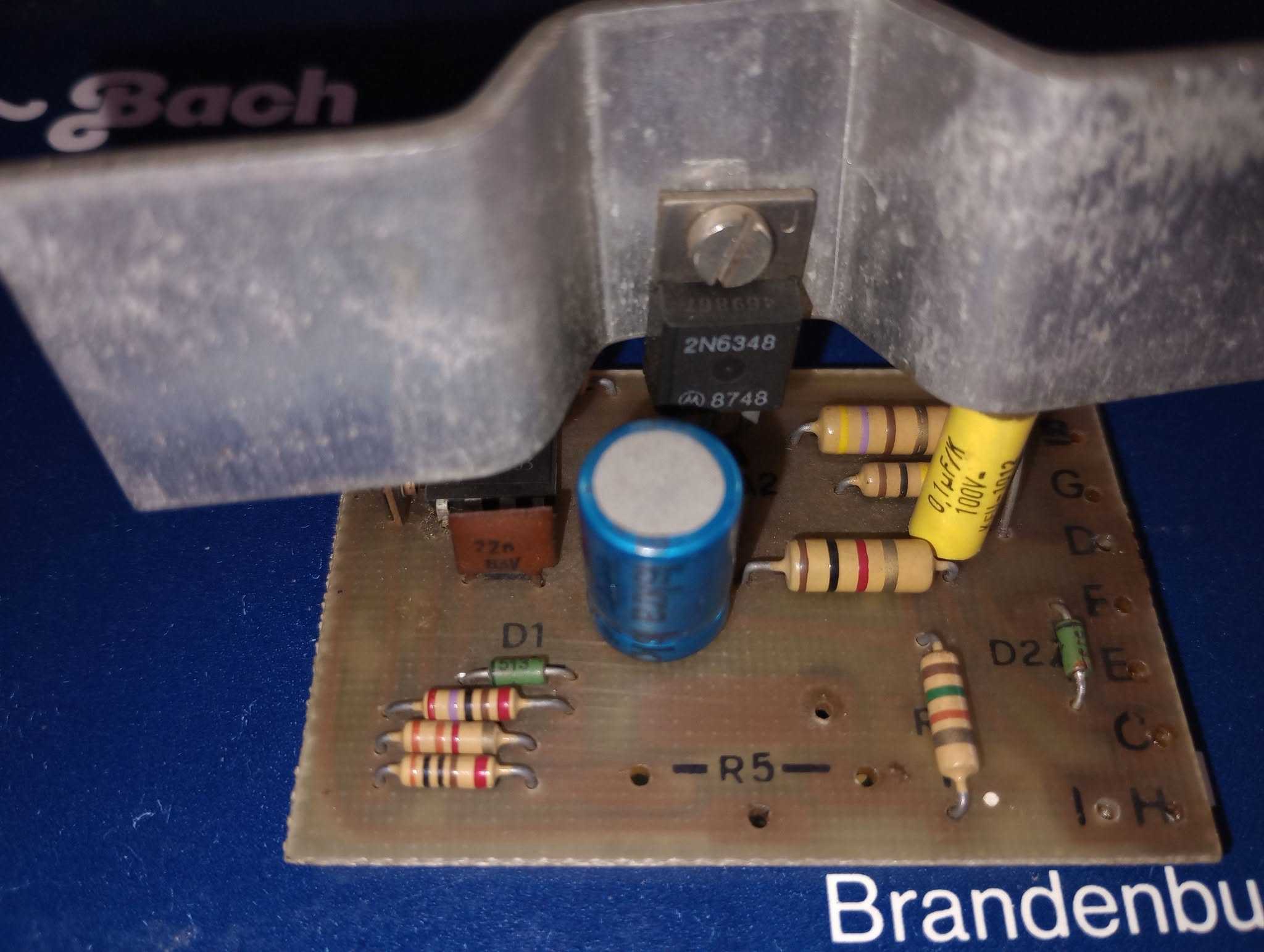

    Imam modul, nismo daleko , doleti cena nula novaca...
  3. Kupujem ovo kolo iz naslova, ili moze i citava elektronika za ths 11 lemilicu
  4. Bogdan08
    Iskra THS 11
    Jbt 4K kosta ako dobro vidim. Definitivno je moram kupiti a ths mi je zelja da popravim ako budem mogao naci chip. Definitivno je do njega jer sam ostalo sve ispitao, a ponesto je i novo

    Od erse bi onda pasao i na ths11 kad se probije ona rupica na kraju. Cim se nacne sloj odma se vrh trosi brzo. Poput cementacije na bregastoj. Bas je sad tesko naci bilo kakvu iskra lemilicu, ths 11 crknuta uzme stoju dobru

    Ovde ima jedan crvić za fiksiranje i to je to. Ersa ne sme da se oštri. Vremenom se stanjuje i kad se probije zaštitni sloj, gotovo je sa tim vrhom. Regulacija je DIY sklop sa trijakom. Od 70 do 100% zavisi šta lemim. Ako imam veliki GND plain koji odvlači toplotu, ide na 100%. Ako su sitna lemna mesta onda smanjim na 70%. I to je to, vrlo jednostavno i skoro večito.

    Kod mene su na uvrtanje ali sa maticom. Ima prosirenje kao zub na vrhu i onda ta matica to uhvati i pricvrscuje se tako, kontam ovi su da se ostre i krate dok traju

    Pasuju za nju ERSA vrhovi za njihovu običnu 30W lemilicu. Malo su duži, i ne može dovoljno da se ugreje vrh zbog toga, pa ih skratim sa zadnje strane 5-6mm. I rade tako ko original. Eno ima ih još u Mikroprincu. Traju dugo baš.

    I nece Ja imam neku klasicnu 220v 20 i 30w iskrinu al nije ths serija vec neke sa dugackim bakarnim vrhovima, ths imale spicast zasticeni i drugacije rucke. Onu 20w dal sam dvaput izvadio iz kutije, al svakako su fine za rad

    Imam dve Iskra THS25, to je najobičnija lemilica na 220VAC. Jedno 40god čekam da neka od njih crkne, ali jok, nema ništa od toga.

    Pogledacu i njega za svaki slucaj, trebo sam novi poruciti pa nek stoji.

    nemam semu na zalost vec gledao

    Bogdane skini sa stampe taj trim-pot i proveri ga Ohm-metrom , ti stari trim potovi vremenom hoce da promene vrednost.
