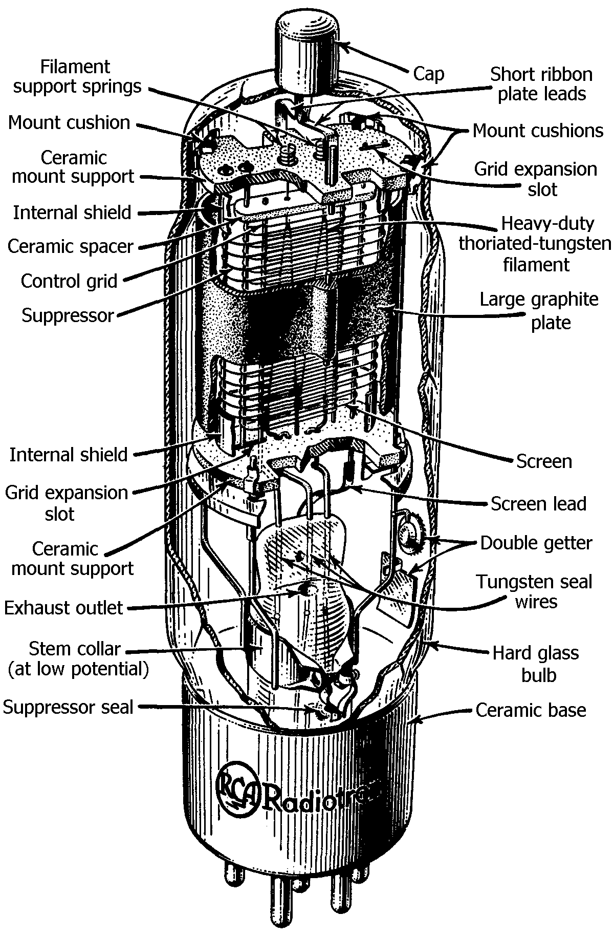

    konstrukcija lampe
    Pa na toj slici nigde ne pise od kog su materijala pinovi - te Tungstin zice su spojene sa pinovima pomocu legura od kojih su sami pinovi napravljeni. Getting Most Of Vacuum Tubes - Robert B. Tomer PDF je preveliki da ga sad kacim.
  4. Pre neki dan sam pomenuo da iz lampe izlaze zice od volframa koje su ujedno i nozice, i onda su iskocili neki likovi kao iz pakla i poceli da pricaju kako to nije tacno. Prilazem sliku lampe 803 gde lepo pise tungsten seal wires. pretpostavljam da znate ta je tunsten i volfram isto.
