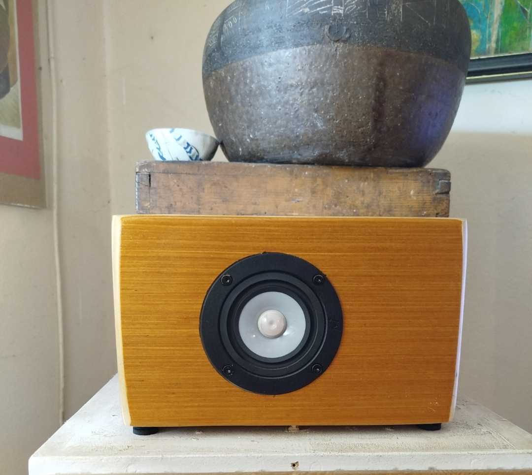

Konacno, u sopstvenim kutijama, fullrange, tiho naravno...nekoliko dana. Javljam onda, ali ovo vec zvuci obecavajuce...svastaboze ,ali basa ima ! Iluzija naravno, ali ko slusa tise, zanr devojka sa gitarom, laganu mjuzu...moglo bi i ovako da prodje😄
