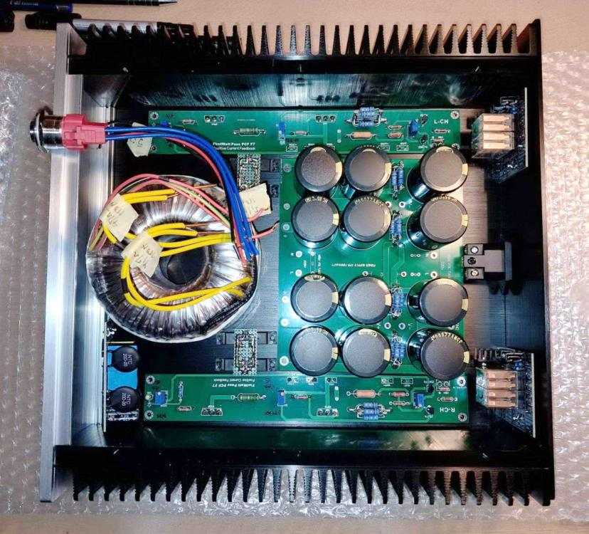

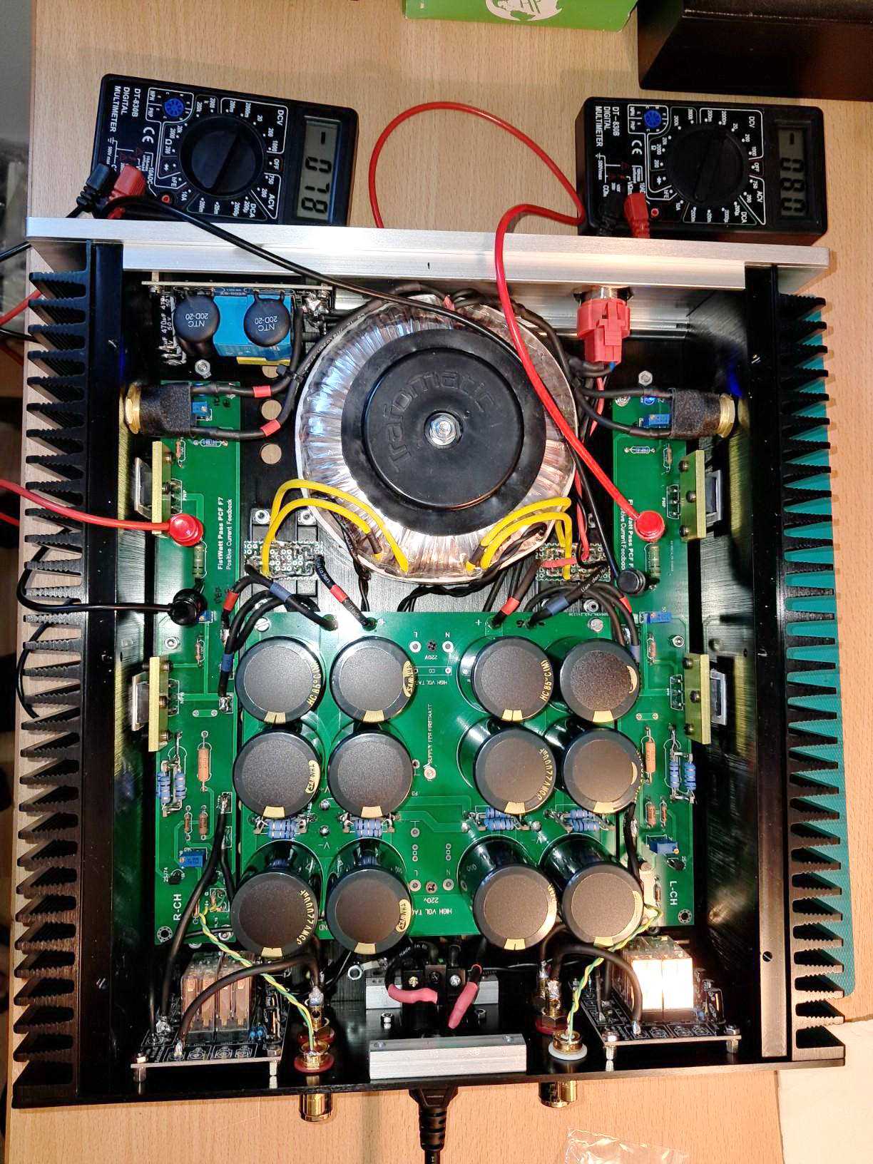

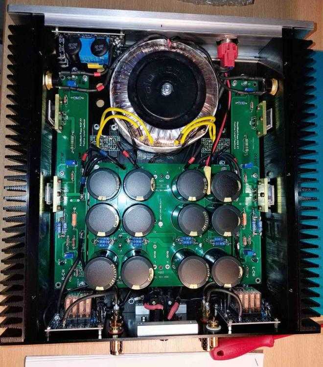

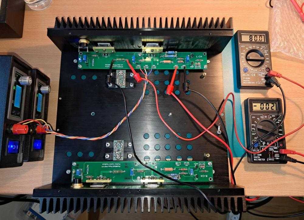

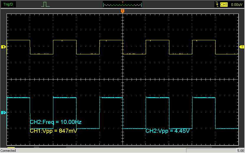

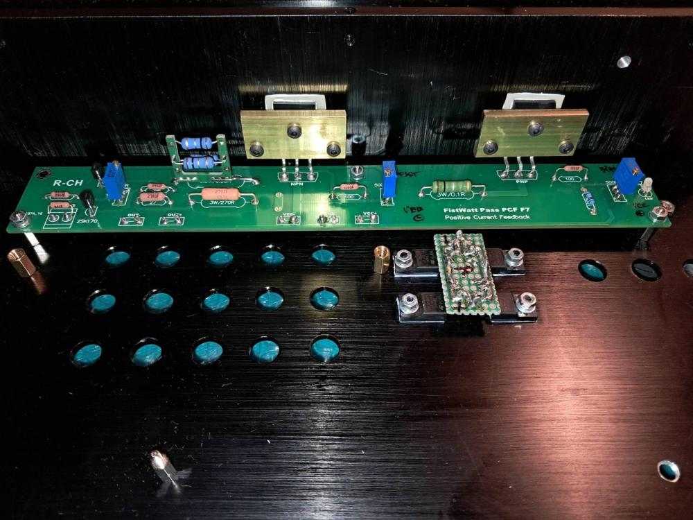

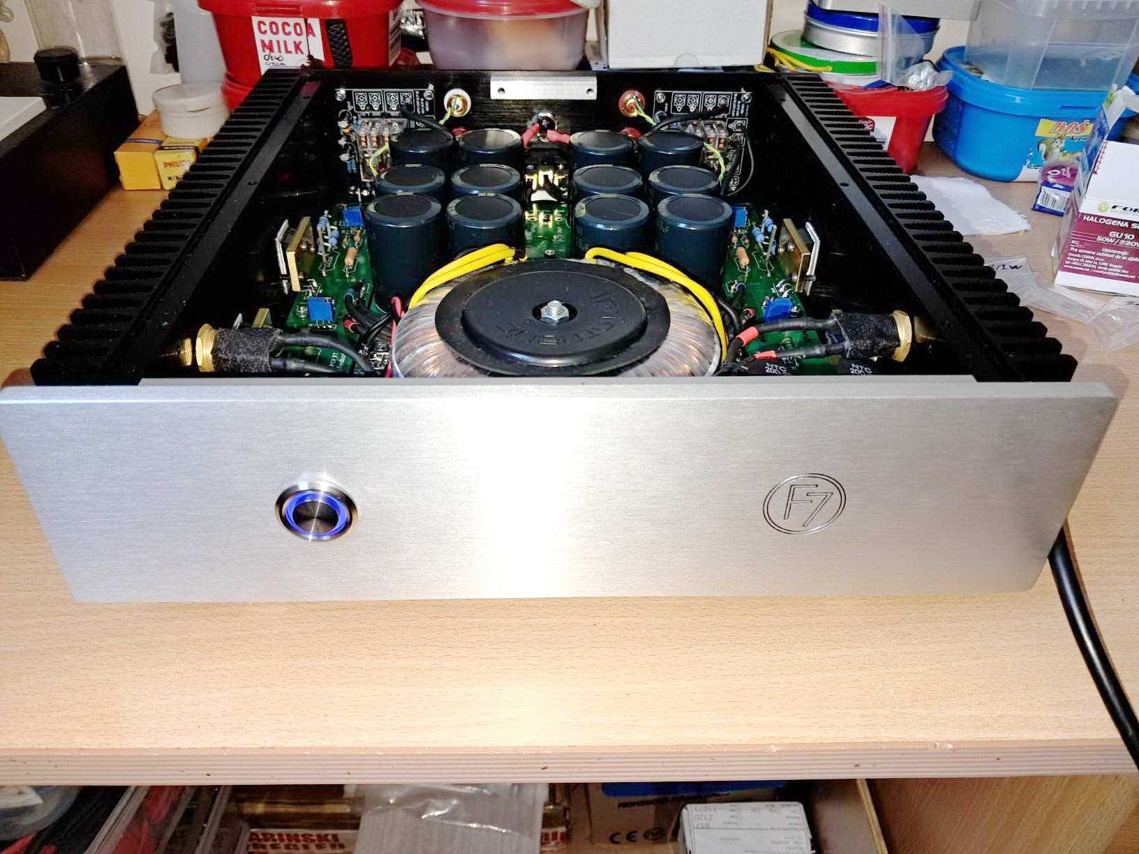

  2. Kada sam na bigdaju pre godinu dana dobio od Nelsona Pasa dva para izlaznih Alfet mosfeta (uparenih) koje koristi u svom F7 modelu, dobio sma ideju da napravim klon te sprave. Našao sam pločice za pojačalo i napajanje na ebaju/aliju, kupio DC zaštite i soft starter, ostalo sam nabavio kod nas i u Mouser. Elektroliti veliki su Samwha HE, 22000uF 35V, knap stali an PCB. Otpornici su Dale uglavnom, nešto Vishay ovih većih uzeh (MOX). Trafo 300VA Trafomatic, sa static shield i magnetic shield. Dva greca sa šotki diodama, pričvljenim za donju ploču (nisu sa Temu no iz Mouser). Ne znam ni da li je ovo baš prava šema F7, uglavnom radi neverovatno dobro. Bas je obično problem na ovim malim pojačalima, bude tanak i bled koje god klase da su, ali ovde radi ko veliki. Izuzetna dinamika i dubina, da ne poveruješ. Srednji i visoki su prijatni veoma, dubina zvučne slike takođe velika, prava kakva treba biti. Testirao sam ih prvo na Bench PS i to je bilo lakše nego što sam očekivao. Podešena struja i DC offset praktično ne mrdaju. Frekventni opseg je DC-180Khz (-3dB). Nisam još čačkao trimer za podešavanje THD, stoji po sredini, ima vremena još za to. Uređaj traži pretpojačalo sa gain 3-4x ako ej izvor zvuka DAC sa 2V RMS na izlazu. Ako je manje od toga, treba još pojačanja u preampu. Nisam želeo nikako veliku vruću kutiju, i nisu novci u pitanju nego ovo mi je namenjeno sinu kad se preseli u momački stan, a soba nije velika, nema previše mesta za muziku. Dobiće verovatno Whammy, AD1862 DAC i F7, a za zvučnike ću tek da vidim. Za sada je izvedeno kao high bias class AB, sa mirnom strujom od 600mA. To mu ništa ne smeta da lepo zvuči, a temperatura hladnjaka ne prelazi 50C. Izmeremo je 49C kad je u sobi bilo 28C pri onom prvom toplotnom udaru. Probao sam 1A, 800mA, 700mA i 600mA, i to praktično sve isto meni zvuči. Ostavio sam ovoliko koliko mogu hladnjaci da disipiraju. Ugradio sam i bimetalne porekidače za 65C, za svaki slučaj, po jedan na svaki hladnjak. Možda uradim jednog dana aktivno hlađenje, kao neku policu sa ventilatorima odozdo na kojoj će stajati pojačalo. Dorada prednje ploče, urezivanje navoja u hladnjake, opet @Leonardo. To nisam sam smeo da radim, znam da neće biti upravno, može da mi se zalomi burgija, mogu da izađem iz hladnjaka pa da se vidi rupa, posle. Ovako nema tog rizika. Ostalo sam sam izbušio i izdeljao, zadnju ploču, ventilacione otvore i slično. Dodao sam i par ojačanja pozadi od 10x10m šipke. I ako su debele gornja i donaj ploča, ipak se deformišu malo pod pritiskom, al više neće.
