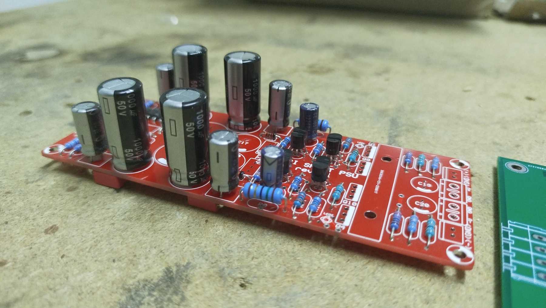

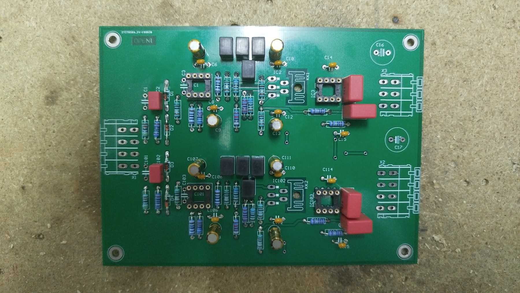

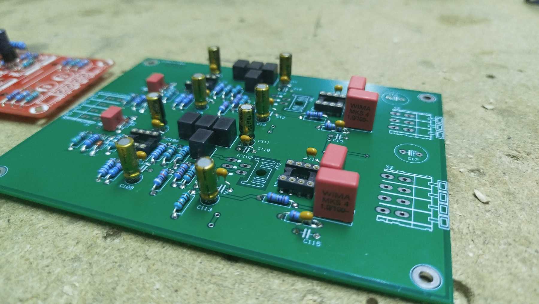

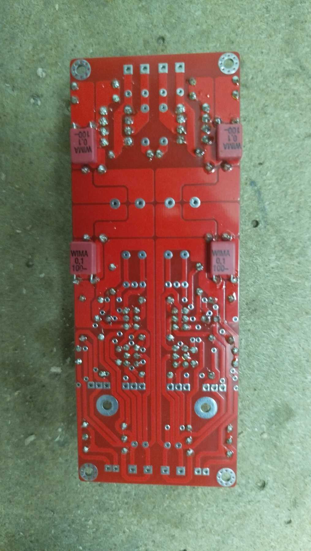

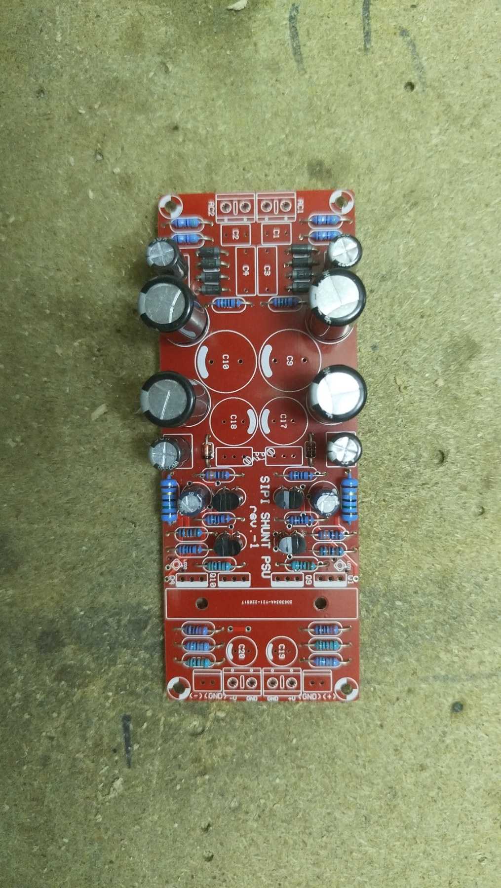

pmiroslav81 Napisano Avgust 4, 2024 #393 Napisano Avgust 4, 2024 Konacno uhvati malo vremena Macura i Sipi Shant . Nadam se da cu brzo zavrsiti Vix, zerowaf, NIXIE and 5 ostalih je reagovao/la na ovo 2 3 3
ronovar Napisano Avgust 5, 2024 #395 Napisano Avgust 5, 2024 I mene to zanima, ima li izmena u odnosu na originalnu šemu? BTW, izgleda odlično!
ronovar Napisano Avgust 5, 2024 #396 Napisano Avgust 5, 2024 Evo i šeme! SIPI SHUNT PSU - SCHEMATIC.pdf LightMatic and krca44 je reagovao/la na ovo 2
