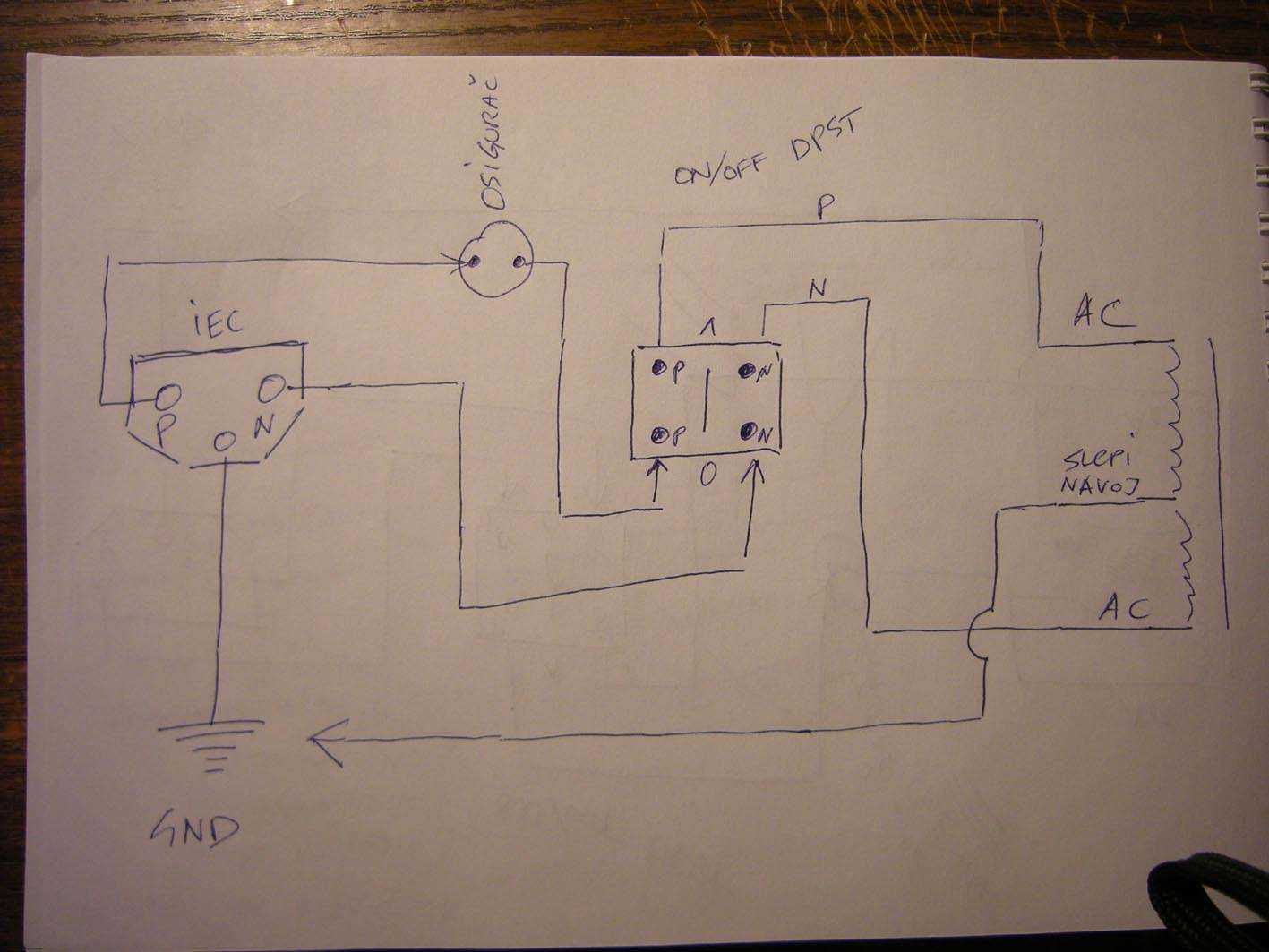

Tokom naredne nedelje planiram nabavku potrebnih konektora / prekidaca.
Zanima me da bih bio siguran, strujni prekidac, ON/OFF,  da li da uzmem SPST ili DPST tip ?
Hvala
Uzmi obavezno sa duplim kontaktima da prekida i nulu i fazu. Nekad će se desiti da je kontra povezano, zavisno od toga kalo ubodeš šuko konektor, pa bi u tom slučaju jednopolni prekidao samo nulu, a faza ostala priključena na trafo.

On 13.2.2020. at 7:58, NIXIE reče
Palo mi je na pamet bas to.
Bice DPST.

4 hours ago, krca44 said:
Bice DPST.
Dodaj paralelno nuli i fazi 10nF X2 kondenzator. Na žice koje dolaze do prekidača sa IEC konektora.
Podeli ovu poruku
Link do poruke
pre 3 minuta, NIXIE reče
Uzecu u obzir

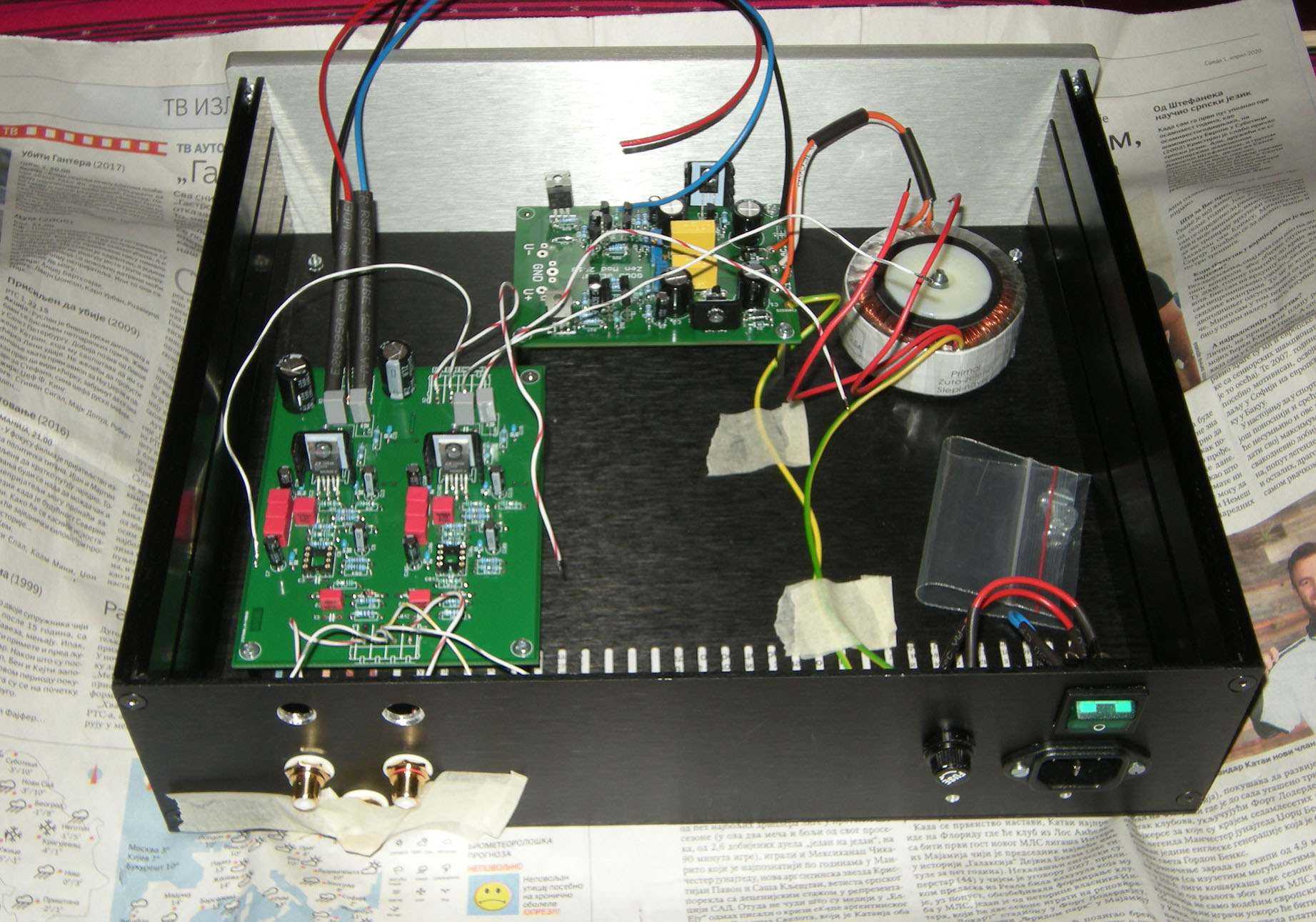

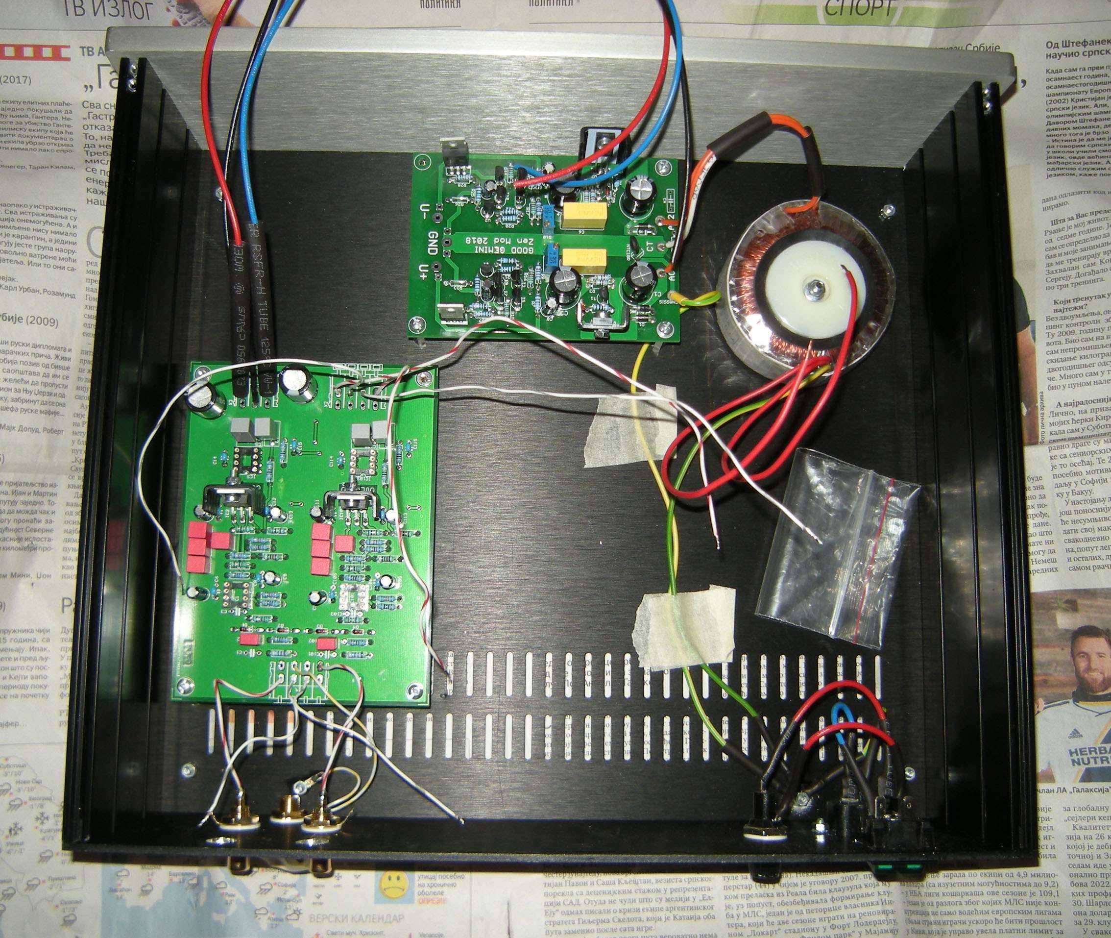

Nasao sam pogodnu busilicu i kupio dodatnu burgiju ( Fi=10mm ).
Otvorio sam pilot rupe za RCA i GND konektore ( desno ) a s leve strane su rupe za IEC i okruglo kuciste osiguraca + GND.
Otvaranje pravouganih otvora tek sledi ( i prosirenje postojecih rupa ).  Otvorio neke rupe na donjoj ploci.
Za rupe većeg promera, više 7mm, preporučujem onu konusnu burgiju.
