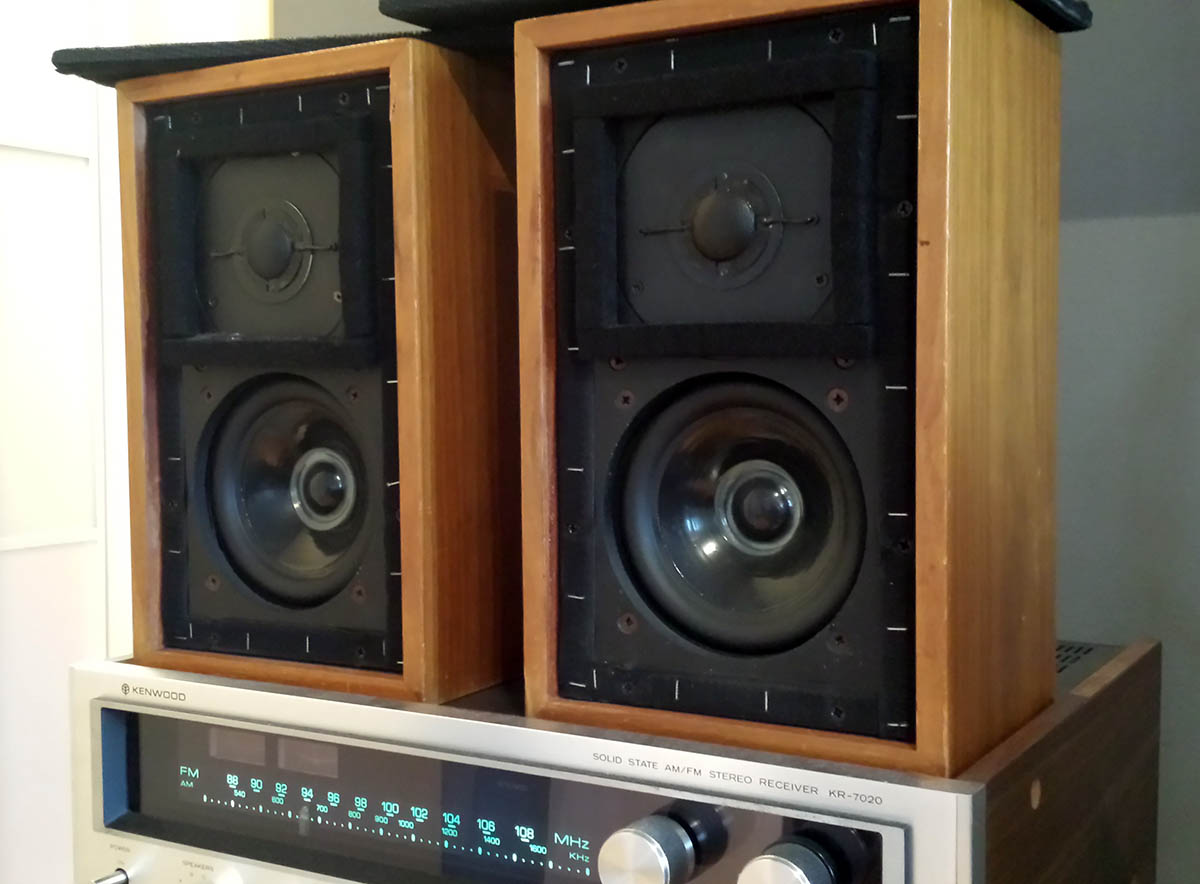

Doktor Napisano Decembar 1, 2022 Autor #133 Napisano Decembar 1, 2022 (izmenjeno) IMO - sve te kerefeke sa sub-ovima, bass drajverima u samim stalcima ili pored/dole/iza, udaljavaju komplet ugodjaj od originalne BBC priče. Pa ko voli, nek' izvoli da pravi sa ili bez. Izmenjeno Decembar 1, 2022 od Doktor chakija je reagovao/la na ovo 1
Vix Napisano Decembar 1, 2022 #134 Napisano Decembar 1, 2022 Mozda bi bilo najbolje ostaviti njih onako kako jesu, pa kupiti/napraviti dva aktivna sub-a, pa ukljucivati po zelji... chakija je reagovao/la na ovo 1

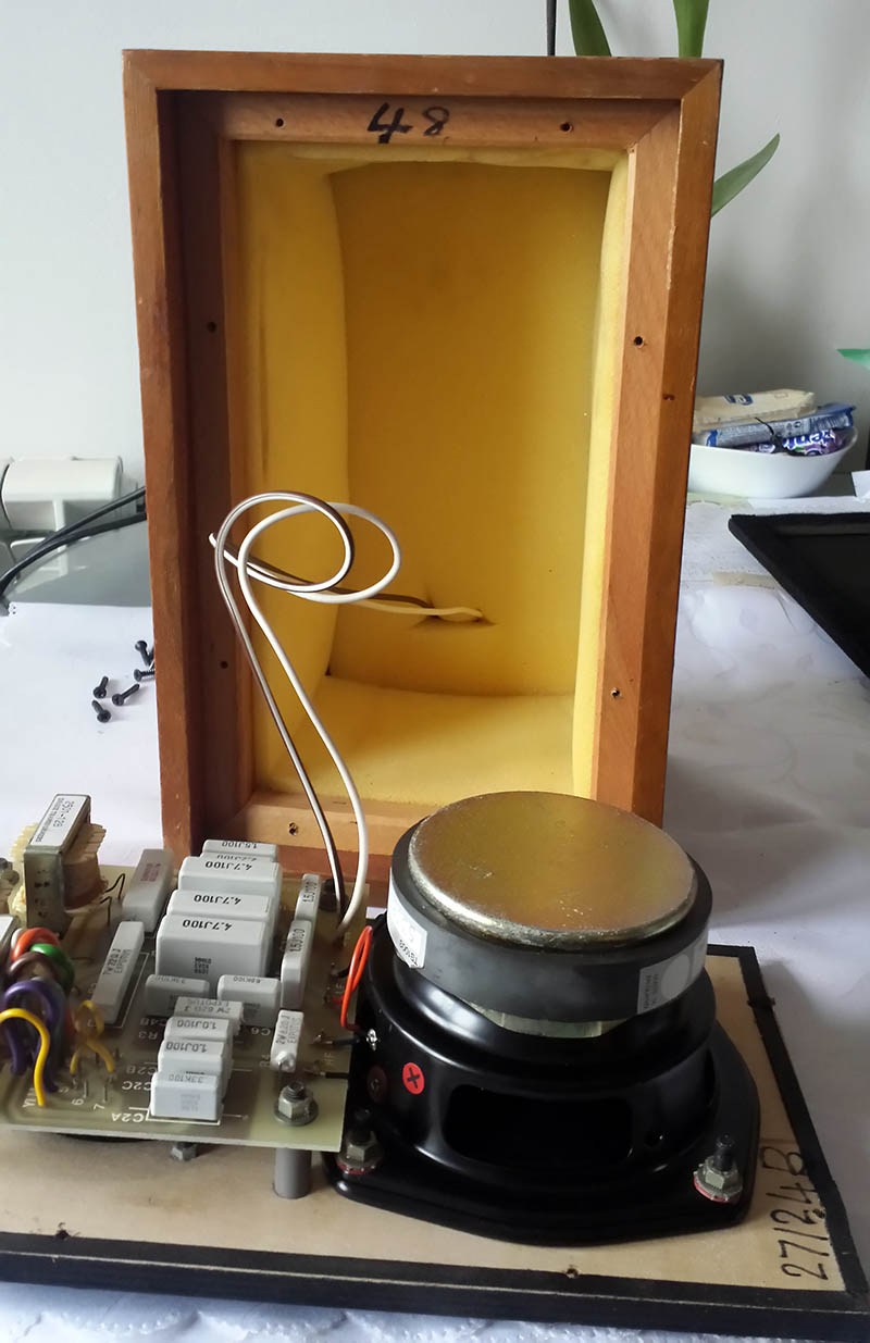

Doktor Napisano Decembar 1, 2022 Autor #135 Napisano Decembar 1, 2022 2 minutes ago, Vix said: Mozda bi bilo najbolje ostaviti njih onako kako jesu, pa kupiti/napraviti dva aktivna sub-a, pa ukljucivati po zelji... Ne. Ne slažem se sa tom opcijom nikako. Ko je imao prilike čuti LS5/3A dobro postavljene u prostoru, sa čestitim stalcima, korektnom amplifikacijom zna dobro o ovome. Ili voliš, ili si ravnoduśan. Nema treće - ne voliš. Nešto slično kao i sa prvim Quad verzijama ESL. Msm na modele esl57 i delimično na esl63. Ko preferira bass da kida - slobodno
vladd Napisano Decembar 1, 2022 #136 Napisano Decembar 1, 2022 Postoje te neke navike, insistiranje na ultrabasu i kada ne treba. Formirana potreba sama po sebi. Nekada je odabir da je muzika sustina cele zabave, a nekada se i prozima karakter komponenti. Ovak mali zvucnik je osmisljen da radi u interakciji sa prostorom, tankih zidova, selektovanih drajvera sa odredjenim sposobnostima reprodukcije niskih tonova, i kao takav je on cista interakcija sa prostorom u generisanju zvuka. Kombinacija drajvera i "zvonjavog" kucista za ispomoc Dodavanje suba ovoj kutiji otvara dva problema, samo kasnjenje signala, sto je na odredjeno slozen nacin resivo, i manje resiv, prakticno neresiv problem uticaja sabvufera, njegov pritisak energijom na zidove "pevajuce" kutije malog BBC zvucnika. Za uz sub idu mutave kutije, debelih zidova i otporne na spoljne pritiske.
chakija Napisano Decembar 1, 2022 #137 Napisano Decembar 1, 2022 Ja bih probao sve varijante - nisam isključiv! Ima primera gde su ljudi bili razočarani sa ab1/2 pa sreću našli u aktivnim subovima. Recimo svs micro 3000 ili kef c62 bih voleo da vidim/čujem kod sebe.
krca44 Napisano Decembar 1, 2022 #138 Napisano Decembar 1, 2022 Veci BBC modeli sviraju takodje jako lepo - oni sa 8" midbasom.
neskor Napisano Decembar 1, 2022 #140 Napisano Decembar 1, 2022 imao sam LS3/5A i po meni ti zvucnici zvuce OK, ali nista posebno da bi se toliko obozavalo Vix and крокодил je reagovao/la na ovo 1 1
chakija Napisano Decembar 1, 2022 #141 Napisano Decembar 1, 2022 (izmenjeno) Mnogo zavisi od ampa... Ni meni nisu ništa posebno sa A klasom sa kojom inače imam odličan zvuk sa hi-eff drajverima. Da ih nisam probao sa SE babuskom, verovatno bih ostao sa "meh" utiskom. Sada ih ne gasim Izmenjeno Decembar 1, 2022 od chakija Vix, grone, Doktor and 1 član je reagovao/la na ovo 1 3
Sync Napisano Decembar 1, 2022 #142 Napisano Decembar 1, 2022 Ja samo cekam da sjebe nesto.. chakija and Vix je reagovao/la na ovo 1 1

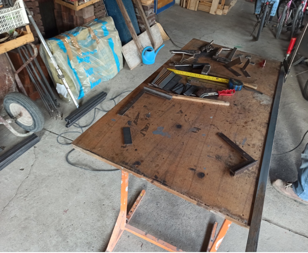

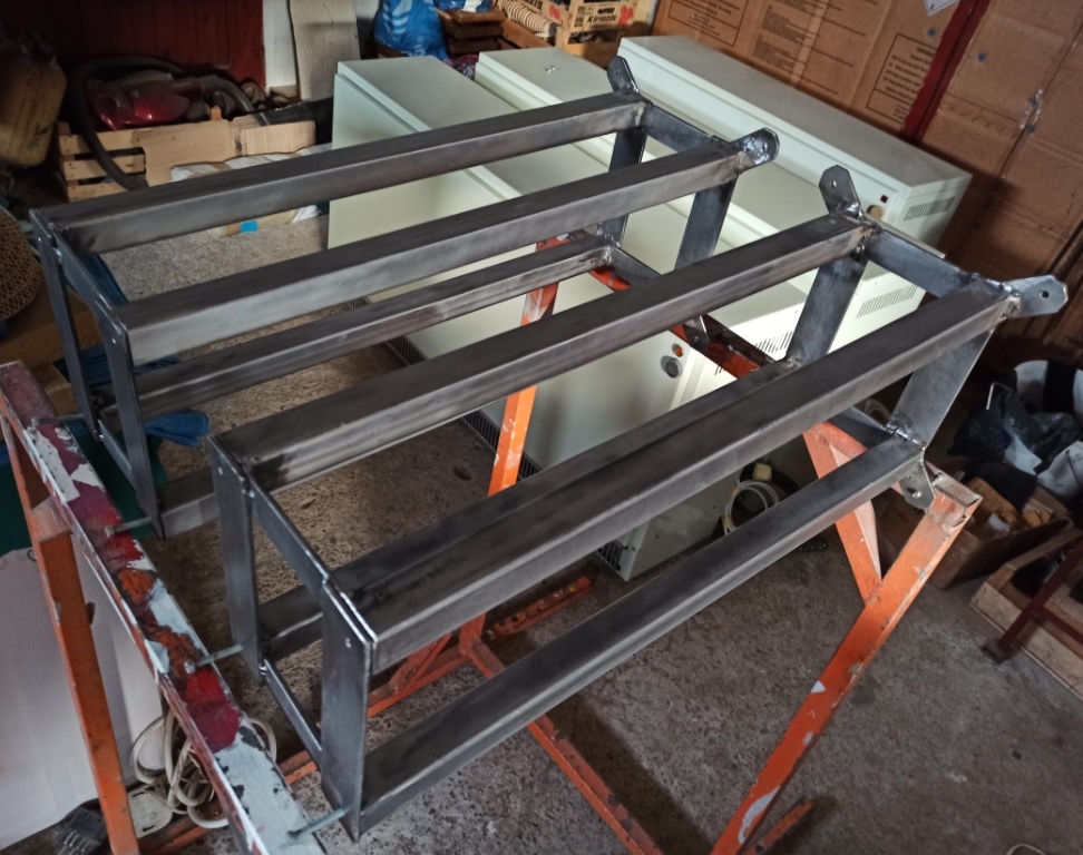

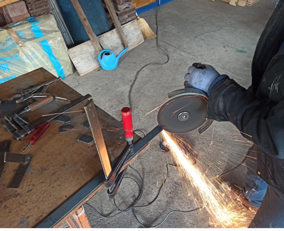

chakija Napisano Decembar 4, 2022 #144 Napisano Decembar 4, 2022 Malo se bilo vredno za vikend... LightMatic, NIXIE, Koja and 4 ostalih je reagovao/la na ovo 4 1 2

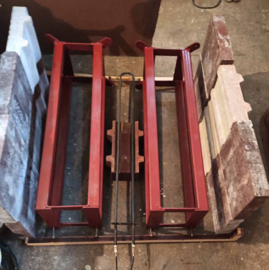

chakija Napisano Decembar 4, 2022 #145 Napisano Decembar 4, 2022 (izmenjeno) Izmenjeno Decembar 4, 2022 od chakija LightMatic, Koja, Doktor and 3 ostalih je reagovao/la na ovo 2 3 1

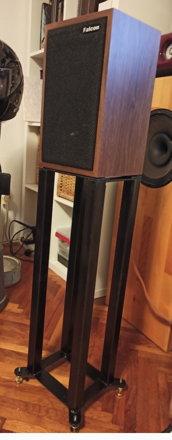

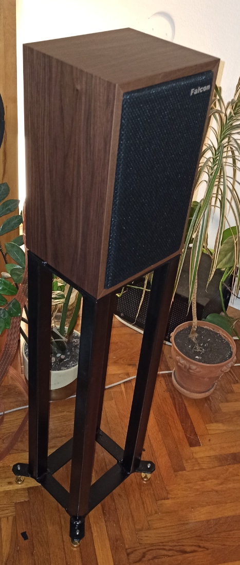

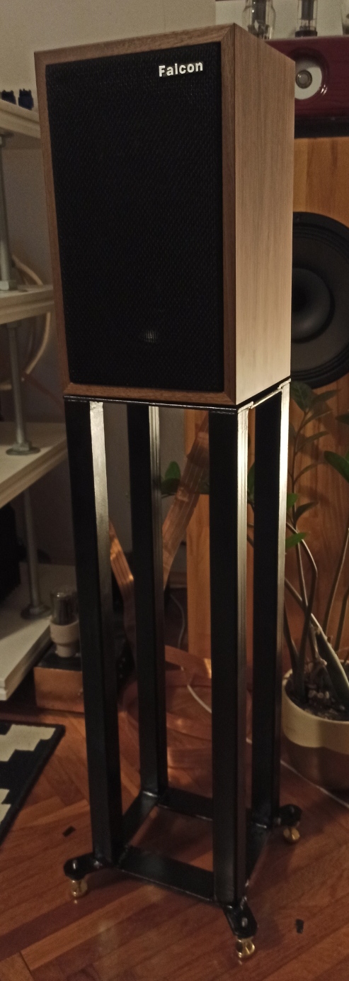

chakija Napisano Decembar 4, 2022 #146 Napisano Decembar 4, 2022 (izmenjeno) Kako zvuče... Nem pojma, valjda je bolje. Estetski se lepo uklopilo. Završna obrada je mogla i bolje. Zavarivanje je bilo elektrodama i valjalo je podsetiti se i namestiti ruku...taman dok sam se uvezbao gotovi stalci . Bice malo flesheva narednih par dana al valjda krompir neće morati raditi. Napunio sam ih 2/3 kvarcnim peskom. Nadam se da mi neće dunuti da ih praznim jer su previše umrtvljeni. Ne znam da li ima smisla dodatno podizati kutije na isoacoustic stalke. Trenutno su na filcanim "tačkama". Izmenjeno Decembar 4, 2022 od chakija LightMatic je reagovao/la na ovo 1
asimze Napisano Decembar 4, 2022 #147 Napisano Decembar 4, 2022 Jbt. varova! Njemačka brodogradilišta plaču za tobom! Šta si punio kvarcnim pjeskom?

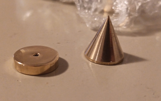

chakija Napisano Decembar 4, 2022 #148 Napisano Decembar 4, 2022 (izmenjeno) Pa stubove, šta drugo...svaki ima rupicu odozgo za punjenje peskom. Inače, ako nekog zanima, računica za kompletne stalke mu dođe: Šiljci 500*8=4000, gvožđurija 2300, farba (osnovna, završna)-četke-valjci-razređivač... ~1300, 25kg kvarcnog peska 820...sve u svemu nije ni čudo što fabrički toliko koštaju. Izmenjeno Decembar 4, 2022 od chakija
ManicP Napisano Decembar 5, 2022 #149 Napisano Decembar 5, 2022 11 hours ago, chakija said: Malo se bilo vredno za vikend... Ovako se ne radi sa brusilicom. Jaja i butna arterija su u pravcu ploče. Ako pukne ploča biće mrtvih. Kako stoji brusilica, mesto čoveka je sa one gornje strane, desna ruka na ručki iznad ploče a leva na glavnoj ručki. Kate vidi Beli Ninja biće mavaši geri zavrat peter 71 je reagovao/la na ovo 1
chakija Napisano Decembar 5, 2022 #150 Napisano Decembar 5, 2022 ... Sreća pa nisam slikao momente brušenja varova (ispravno zavara) bez štitnika dok sam zavlačio brusilicu između stubova. Špen u oko je bio samo jedanput... Ali dobra stvar je da su oči samo krvave od varenja (pravilno zavarivanja) - ne peku i ne mora krompJar naoči! Ko na ratištu da sam bio jbt!
Vix Napisano Decembar 5, 2022 #151 Napisano Decembar 5, 2022 9 minutes ago, chakija said: Ali dobra stvar je da su oči samo krvave od varenja (pravilno zavarivanja) - ne peku i ne mora krompJar naoči! Ko na ratištu da sam bio jbt! Ovo nisi uracunao u cenu!
ManicP Napisano Decembar 5, 2022 #152 Napisano Decembar 5, 2022 54 minutes ago, chakija said: Ali dobra stvar je da su oči samo krvave od varenja (pravilno zavarivanja) - ne peku i ne mora krompJar naoči! Crvene oči i od varenja. A i frižider bude prazniji chakija, Vix and LightMatic je reagovao/la na ovo 1 2
zika Napisano Decembar 5, 2022 #153 Napisano Decembar 5, 2022 (izmenjeno) 3 hours ago, ManicP said: Kate vidi Beli Ninja biće mavaši geri zavrat Ako bih morao da biram odabrao bih BN zahvat, radije od drugog ponuđenog, znam žrtve... Izmenjeno Decembar 5, 2022 od zika
Beli_Ninja Napisano Decembar 5, 2022 #154 Napisano Decembar 5, 2022 5 hours ago, ManicP said: Ovako se ne radi sa brusilicom. Jaja i butna arterija su u pravcu ploče. Ako pukne ploča biće mrtvih. Kako stoji brusilica, mesto čoveka je sa one gornje strane, desna ruka na ručki iznad ploče a leva na glavnoj ručki. Kate vidi Beli Ninja biće mavaši geri zavrat Oguglao Ninja na ljudski faktor 🤣🤣 LightMatic, NIXIE and ManicP je reagovao/la na ovo 2 1
