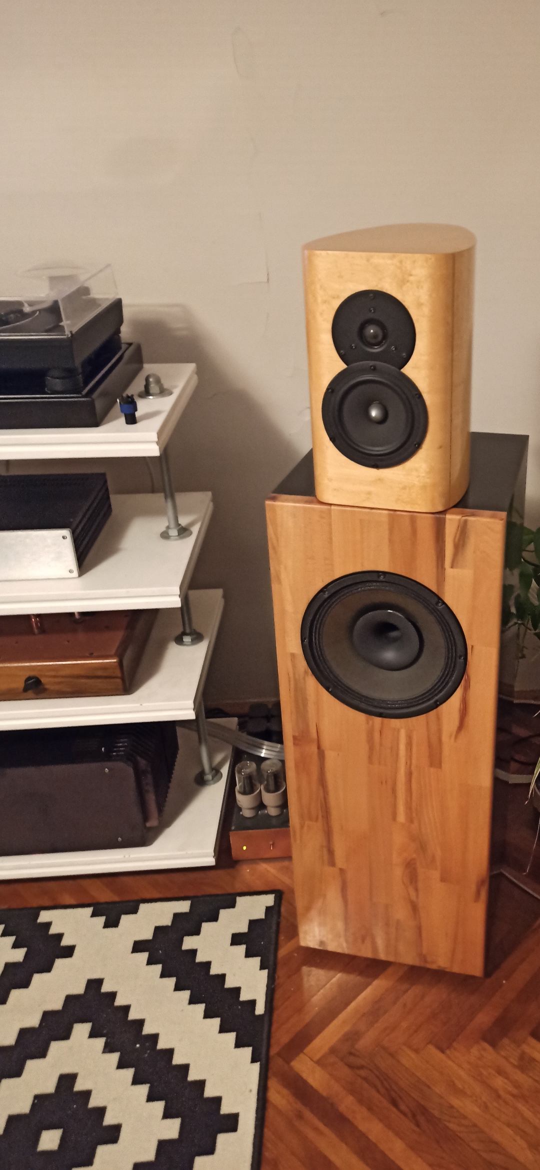

chakija Napisano Oktobar 30, 2022 #90 Napisano Oktobar 30, 2022 Mislim da ne bih dobio nešto na zvuku sa dynaudio u poređenju sa krilovima... Mozda bolji bass ali visoki i srednji sigurno neće biti mnogo bolji
NIXIE Napisano Oktobar 30, 2022 #91 Napisano Oktobar 30, 2022 To ne mogu da znam. Jači su u midbass zoni zbog velikog kalema na basu, ali visoki je sečen skretnicom I reda što limitira ukupnu snagu koju mogu podneti i proizvodi izobličenja. Originalna skretnica je shit, a u kutiji nema mesta za mnogo veću skretnicu. Realno, II reda skretnica bi rešila probleme sa visokotoncem i još unapredila zvuk. Ali gde je turiti to je pitanje.

chakija Napisano Novembar 11, 2022 #95 Napisano Novembar 11, 2022 (izmenjeno) Konačno sam dočekao da čujem kod sebe u sobi famozni ls3/5a. Sve što mogu da kažem je da totalno razumem hype za ovom kutijom. Predivno radi sa lampama, a sa babelfishom je pomalo dosadna. Probano i na Syncovoj amb beta-i i sličan efekat kao kod mene sa B2J. Pretpostavljam da se ne isplati praviti custom made upgrade skretnice... Sa druge strane, Gold Badge skretnica od Falcona je sada baš baš paprena. E da, eno u player-u Tablette Signature 10 na akciji!!! PROAC Tablette 10 SIG Ebony - Player Plus doo WWW.PLAYER.RS NAPOMENA: STALCI SA SLIKE NISU URAČUNATI U CENU The ProAc Tablette 10 Signature Loudspeakers use cutting edge new drive units and Paganni Mika bass cones to provide an even better Izmenjeno Novembar 11, 2022 od chakija Vix and Doktor je reagovao/la na ovo 2
NIXIE Napisano Novembar 13, 2022 #96 Napisano Novembar 13, 2022 Da, da, Seas midbass i Scanspeak tweeter, to je izgleda večita kombinacija. Samo tweeter nije više 3/4" nego 1". Basić je očigledno custom 4" rađen za Proac, znači nema kopiranja. Seas više ne koristi tu ovalnu korpu osim za Proac. Slušao sam vrlo davno i LS3/5A (neku od verzija) i Proac Tablette u istom sistemu kod drugara. Tablette je bio po meni malo bolji, a neki se bogami nisu sa tim složili. Malecki zvučnici, blisko smešteni driveri, na stalcima nestaju u zvučnom prostoru. Ko nije besan, i ne traži veliku glasnoću, uz par subova može završiti potragu. S tim da se ubode pravo pojačalo za njih. Ne znam kakvi su oni Troelsovi mini zvučnici, sa Seas 5"+3/4"? Odavno je to objavio, mislim da su šeme skretnica dostupne.

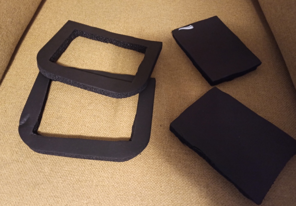

Brijac Napisano Novembar 14, 2022 #103 Napisano Novembar 14, 2022 7 hours ago, chakija said: Imam metalne stalke od prethodnih zvučnika. Izmedju njih i kutija su mi ikea samolepljivi plasticni pad-ovi... Stalak je daleko od umrtvljenog, imam osećaj da baš zvoni. Nije punjen peskom. Sa druge strane, čitao sam da ima treba "otvoren" stalak po mogućnosti od drveta kako bi rezonovao sa loosy kabinetom. Probaj da stavis armaflex izmedju stalka i zvucnika. Iseces parce u dimenziji. Znatno utice na rezonancu, a jeftino za probu u najmanju ruku 🖐 chakija je reagovao/la na ovo 1

chakija Napisano Novembar 14, 2022 #107 Napisano Novembar 14, 2022 (izmenjeno) Iskopao sam parče lepe neoprenske gume/sunđera. Dobijeno uz crivit točak za vežbanje iz Lidla... Mislim da je konačno dobio pravu svrhu Na prvu ima primetne razlike. Bass dobio na definiciji dok mi vokali deluju čistije, ali kao da je malo nestalo "života"... Sledi dalje slušanje Da li ići dalje u smislu npr iso acoustics puck-ova + hifi tribe drveni stalak? Izmenjeno Novembar 14, 2022 od chakija krca44 je reagovao/la na ovo 1
NIXIE Napisano Novembar 14, 2022 #108 Napisano Novembar 14, 2022 (izmenjeno) Pre sat vremena, chakija reče kao da je malo nestalo "života"... Sledi dalje slušanje Tako je uglavnom kad se doda damping. Primetio sam čak i na starom CD plejeru kad sam dampirao kutiju, pa sam posle smanjivao količinu dampinga jer je postao previše miran i upeglan zvuk. Izmenjeno Novembar 14, 2022 od NIXIE chakija je reagovao/la na ovo 1
chakija Napisano Novembar 15, 2022 #109 Napisano Novembar 15, 2022 Definitivno mi ne prija previše dampinga. Pretpostavljam da velika dodirna površina previše dampira donju stranicu i zamuti detalje i zvekt u visokima. Bass jeste bolji, ali ostalo baš i ne. Isekao sam unutrašnju površinu i ostavio oslonac na obodima-valjda spojevi ne vibriraju toliko koliko veće površine. Mislim da sam dobio željeni efekat. Bass je i dalje dovoljno definisan, a opet detalja u srednjima i visokima ne manjka i imaju dobru definiciju. Dodatni bonus - ostalo još pene za dampiranje koječega Brijac and krca44 je reagovao/la na ovo 2

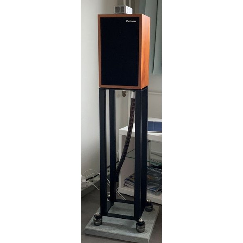

Doktor Napisano Novembar 15, 2022 Autor #110 Napisano Novembar 15, 2022 Ako je već nabavljen Falcon LS3/5A, zašto ne ići na ovo rešenje ? https://www.customdesign.co.uk/Falcon-Acoustics-Speaker-stands-QS-104-LS35a-Speaker-stands-Custom-made-speaker-stands-Falcon-acoustics-LS35a-speaker-stands-custom-design-QS104-custom-built-speaker-stands-LS35a-speaker-stands-Falcon-Acoustics-LS35a-speaker-stand-supports-isolation-platf Ovo se sigurno može uraditi i u diy verziji. chakija je reagovao/la na ovo 1
