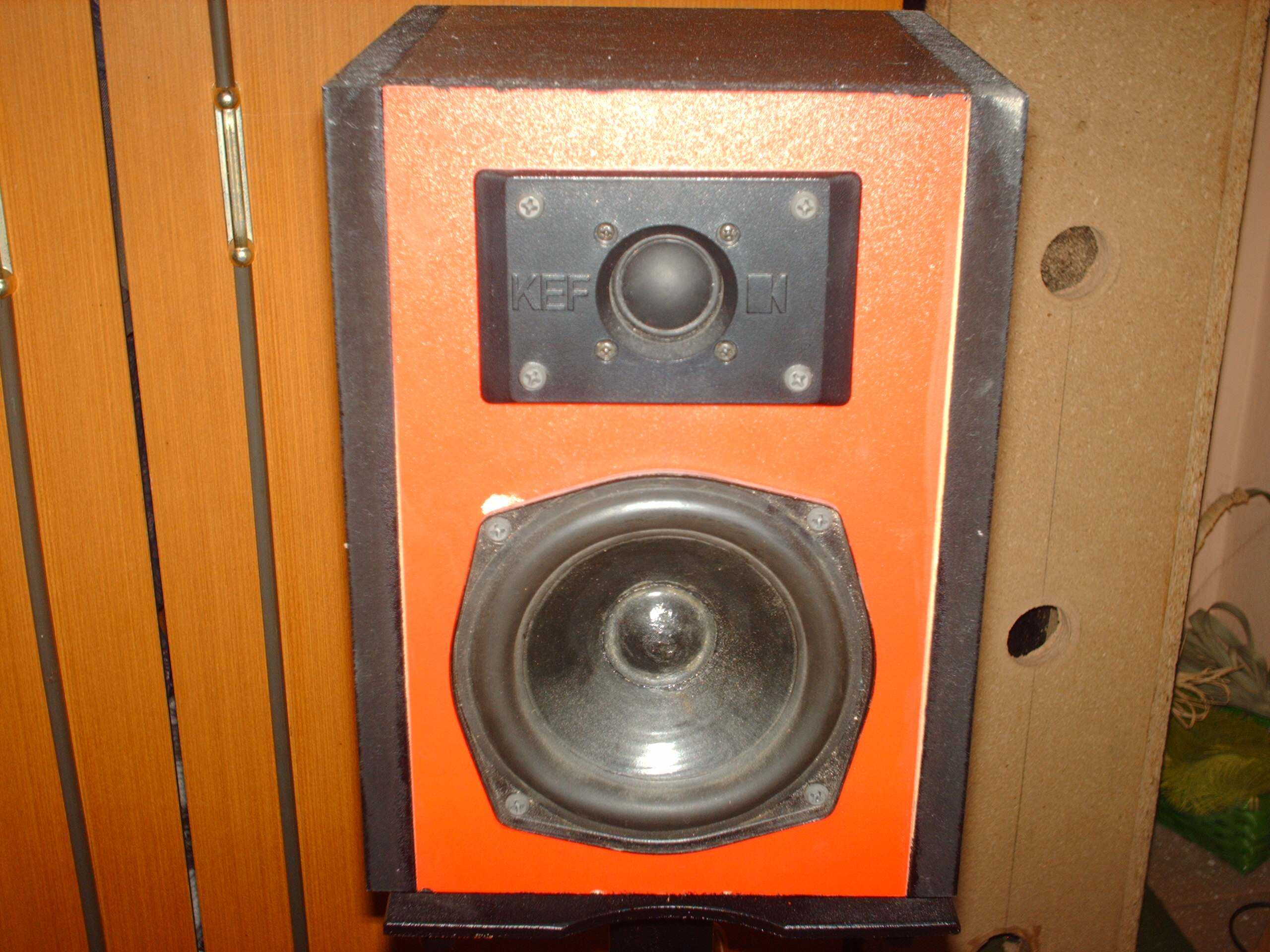

chk malo ....... jesam vec pravio varijetet
ima 20 godina , prvo oba Svrljig drivera , onda gore T27 ...... onda dole B110 ....... outboard xover vel'ka ko kutija ........
slatko je to .....
al nekako ipak sladje kad zamasira 12" ili 15"

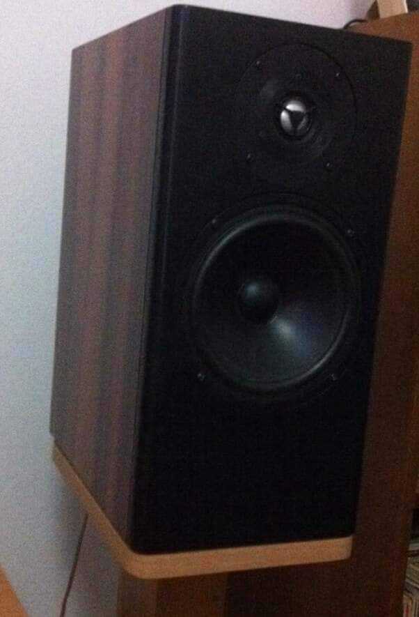

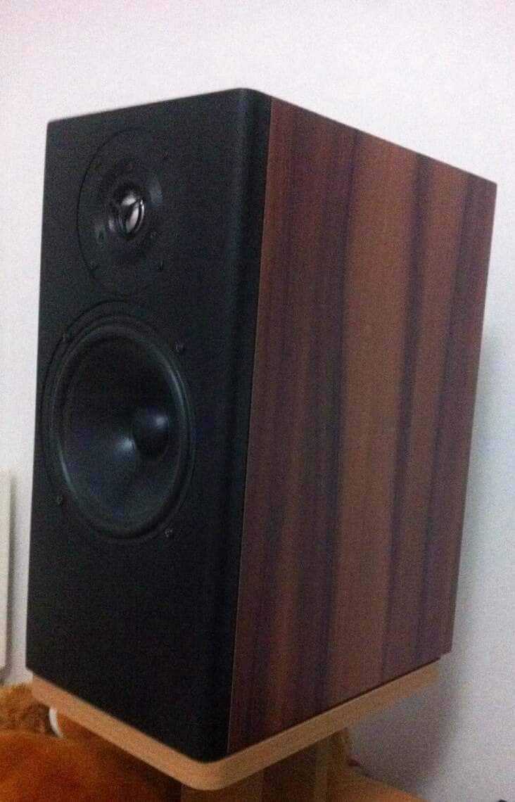

ako (ne) brljavim temu (izvinjavam se) lokalno se prodaje ova kutija
Radjena prema PMC TB2, 90db osjetljivost, Vifa P17 bass a visoki je D25AG 35. Oba radjeni za PMC, 6 ohma. Visoki sa ferofluidom.  bas je P17 aluminijska korpa polypropilen. Kutija TL.
Ako koga zanima javljam cijenu na PM

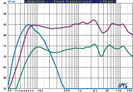

Nek kupi Dynaudio Audience 42S,  to ne crkava na 32,5W. Imam ja skretnicu rešenu a da ne izgleda vako snimak ko na sliki, nego malo bolje. To je teško i slušati na duže u originalu. :laugh1tooht:
