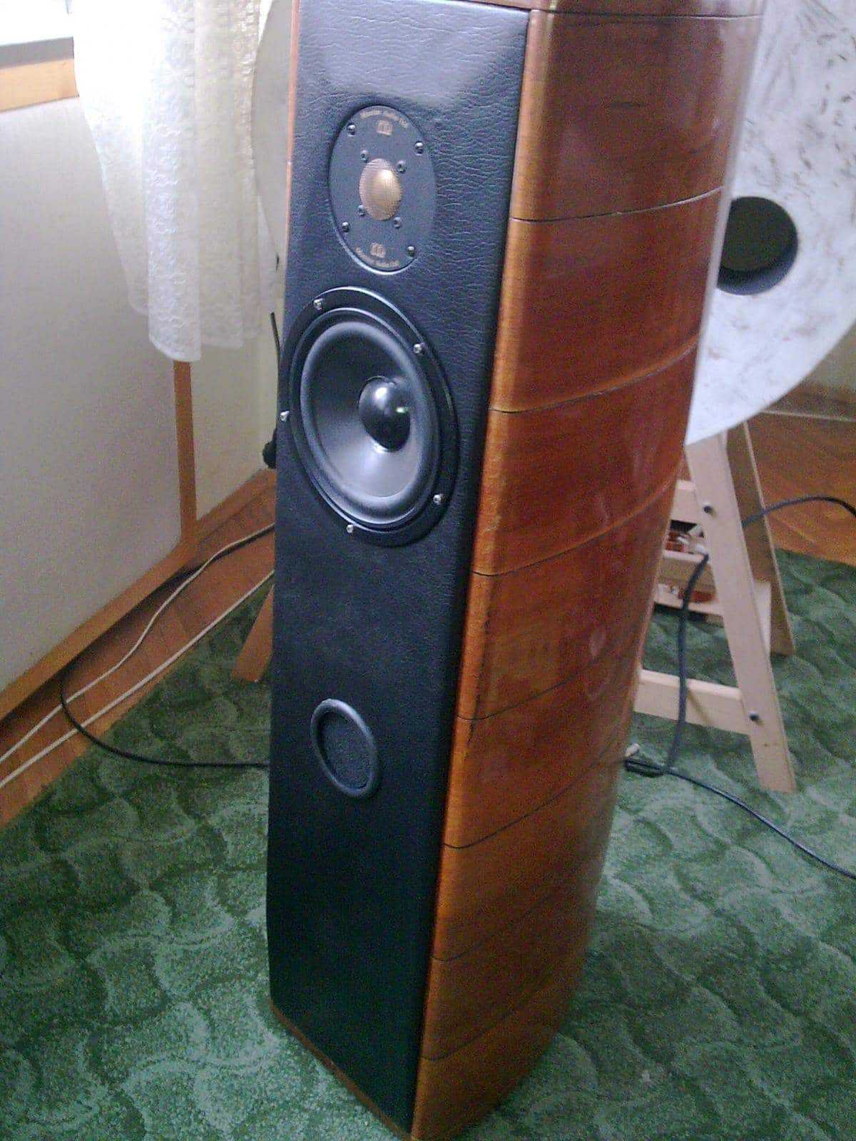

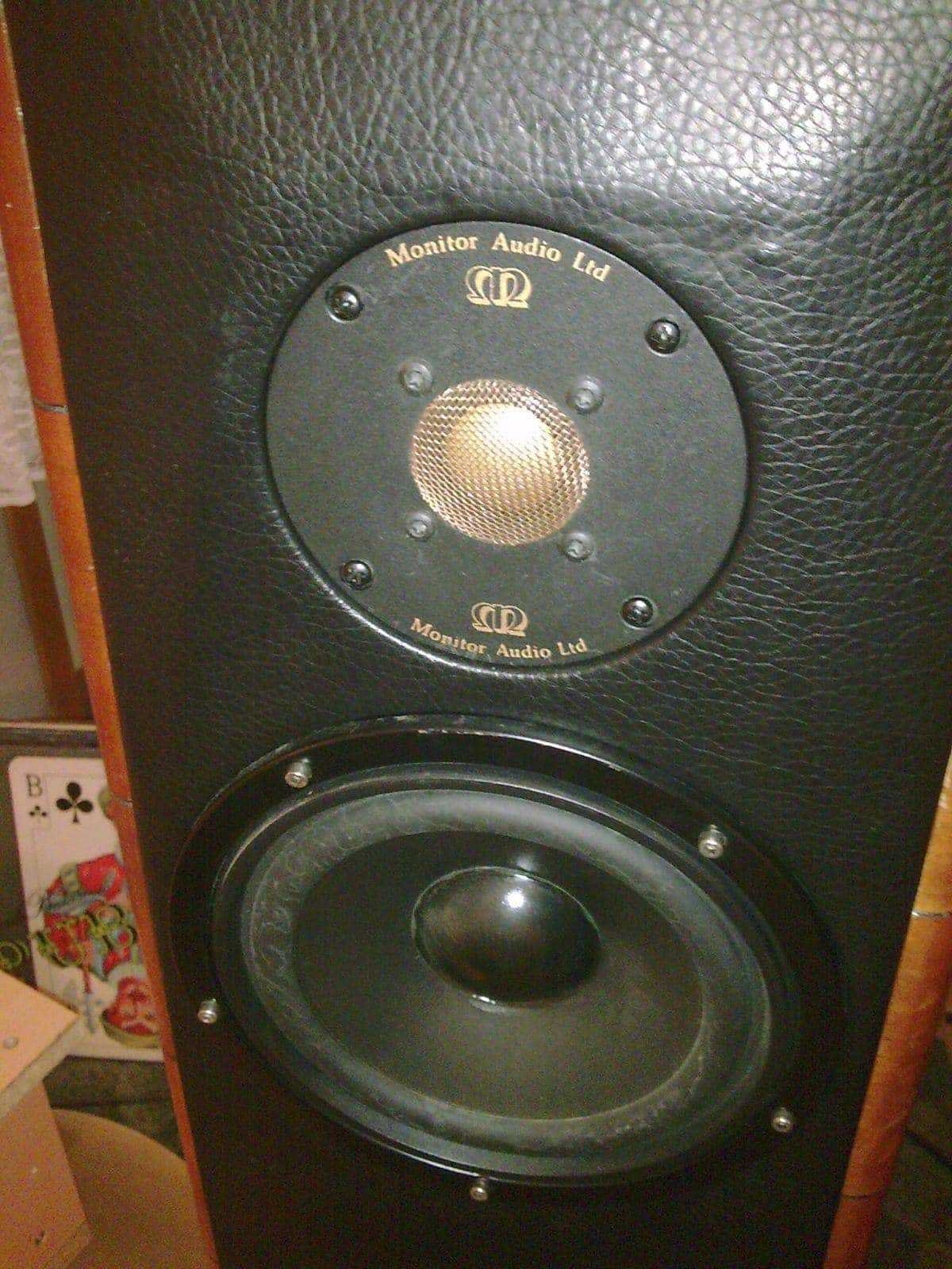

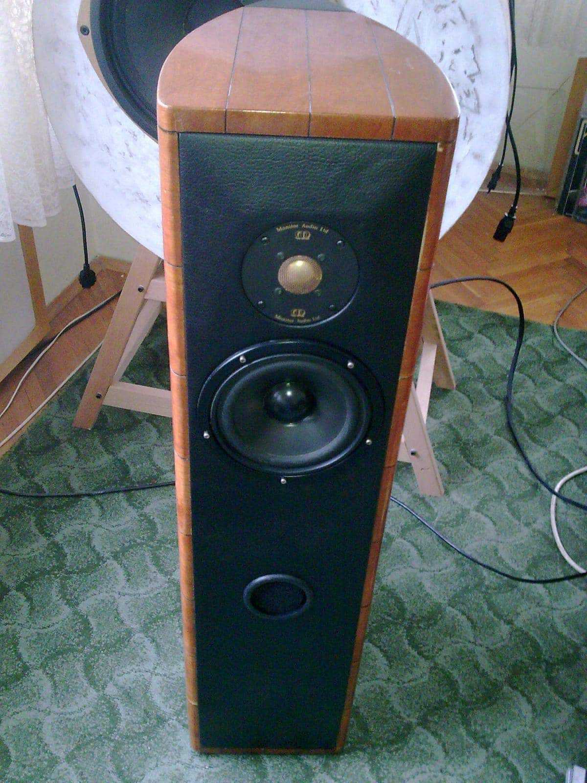

Nemoj imbus šrafove da upotrebljavaš za vešanje zvučnika. Svaka glava od šrafa će ti raditi kao novi izvor odbijenog zvuka (naročito za visokotonac) i to može da ti pokvari zvučnu sliku kutije. Šrafovi bi morali da su u ravni zvučničkih jedinica.

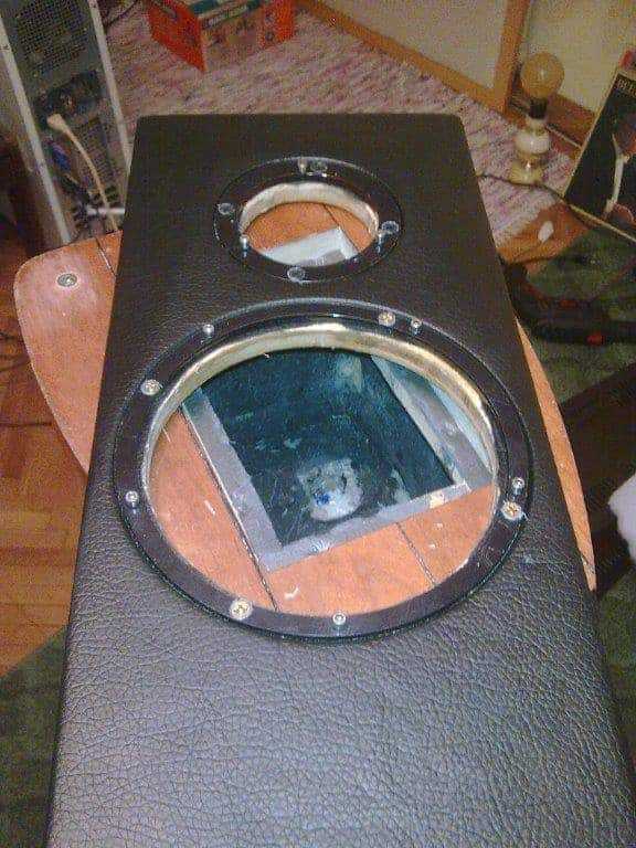

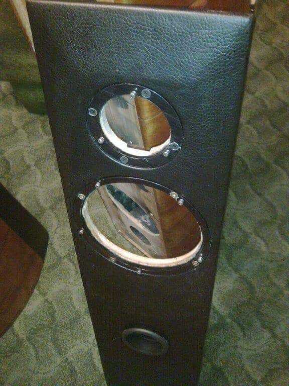

Nije mi baš najjasnije zašto si pravio ove prstenove od klirita. Sada ti drajveri nisu upušteni u prednju ploču, već će biti izdignuti.

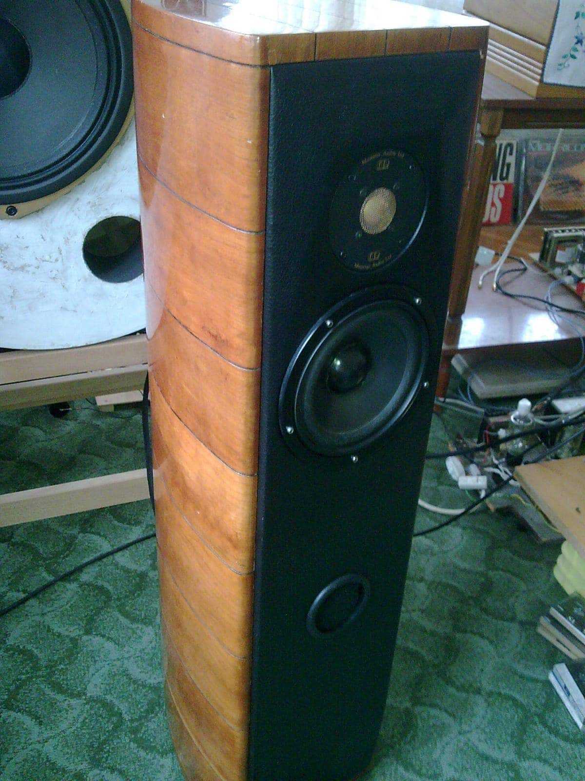

stavio sam eko kožu na prednju ploču - uskoro će refresh biti gotov
hint : ako je moguće, treba izbeći eko kožu i raditi sa prirodnom - sada sam prvi put ( a kako mi se čini i zadnji put ) radio sa eko kožom :mda:
Lepo to izgleda. :oke: Jesi li lepio kožu ili...? Ako jesi, kojim lepkom.
prstenovi od krilita su stavljeni zbog drivera koji su privremeni ( Visaton W170S i Monitor Audio 343 ma 25-35 ) , pa kada se kupe neki novi/adekvatni driveri, biće skinuti i neće se kvariti finiš prednje ploče
šrafovi ostaju, za ovu fazu su odlični  :)
lepak je Saratoga

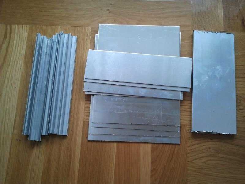

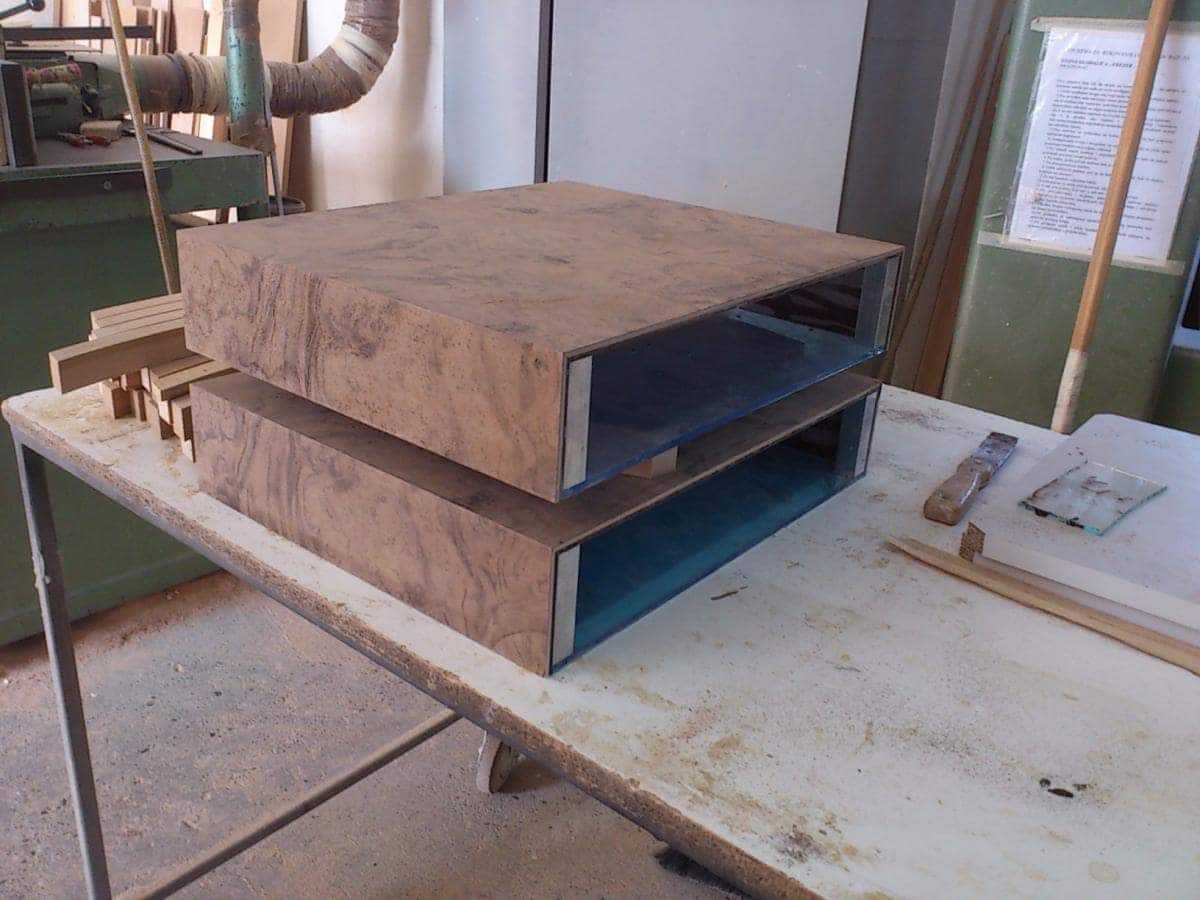

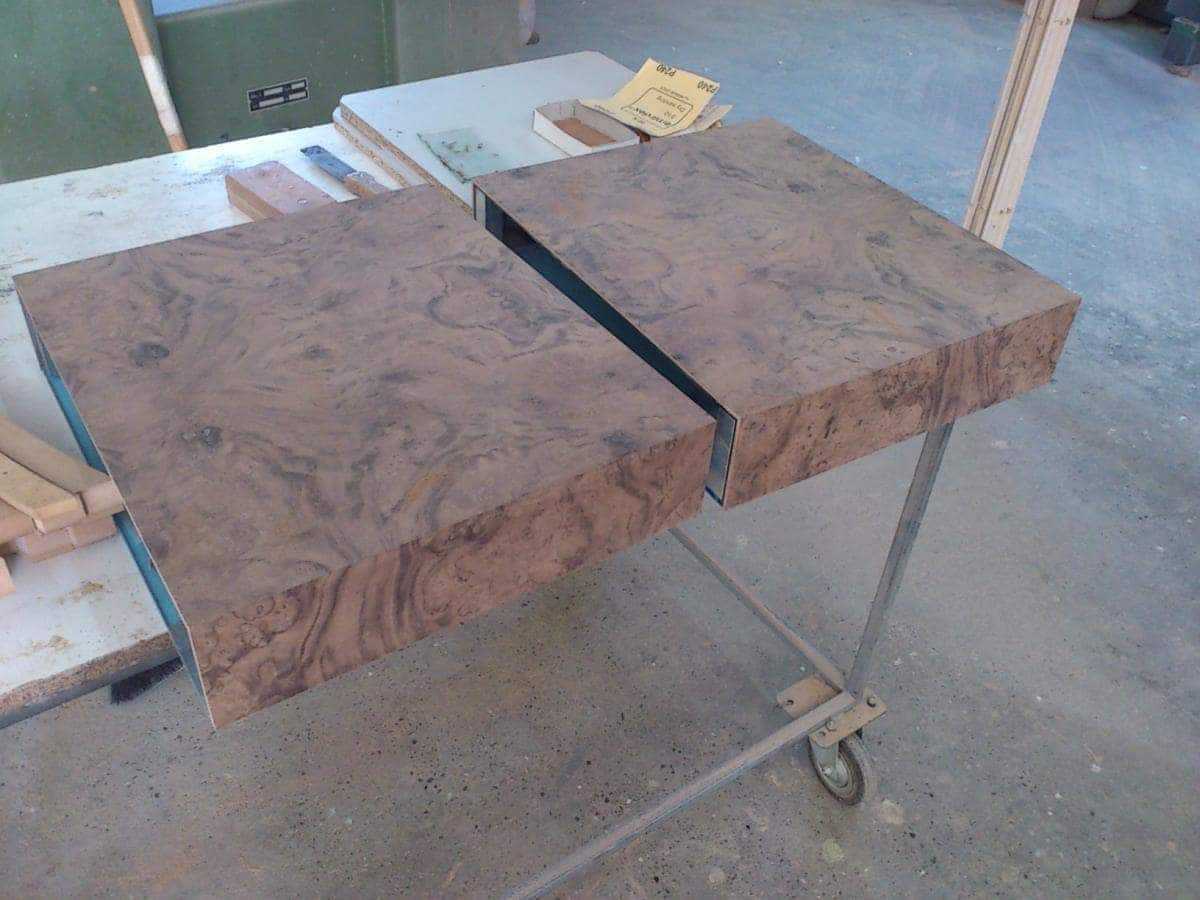

Kutije za buduci preamp...kombinacija klirita i furniranog mdf-a. Cilj je napraviti dizajn poput Accu-a iz prostog razloga sto nemam mogucnost kvalitetne obrade aluminijuma u Su... Ovo sve mogu sam da narucim, nije skupo a brzo i precizno mi urade. Sem toga je dobijeni sendvic materijal prilicno dampiran (mrtav). Ne vijam superfi, dosta mi je midfi...posluzice i ovako :-)
Iznutra ce da se lepi lim u cilju sirmovanja (Fe i Cu). Plan je da se sastavi jedno zajednicko napajanje za fono i preamp --> 3 kutije ukupno.
