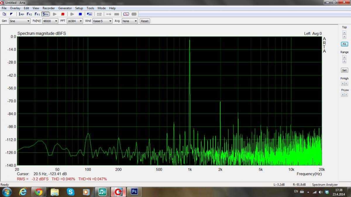

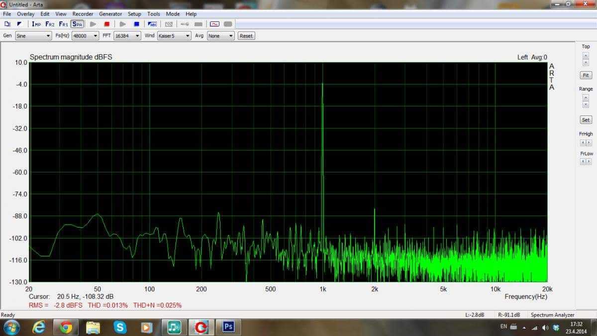

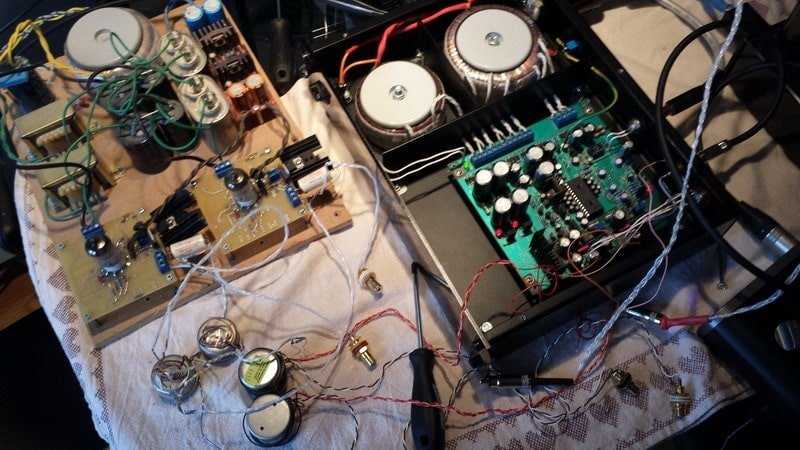

neskor Napisano April 23, 2014 Share #1195 Napisano April 23, 2014 Vec duze vreme merkam neki DAC sa 1541. Uz malo srece nabavih AYA DAC po razumnoj ceni. Na prvo slusanje u stock varijanti nije me nesto "dojmilo". Boja instrumenata i glasovi su bili dosta prijatni ali pomalo tamni. Uzeh semu u ruke i videh da na izlazu stoje elektrolitski kondovi Setih se da imam neke Sowtere 1:1 negde u budzaku te ih lepo ja ubacim umesto izlaznih kondova. Konacno je AYA prosvirala. Mnogo vise detalja i mnogo cistiji zvuk. Neda djavo mira, pa se zapitah a sta bi tek bilo kada bih zaobisao AD844 i ubacio I/V otpornik i lampe Posto imam vec uradjen stepen sa E180F i CCS-om u anodi nije mi bilo tesko da i to isprobam. Ovo je zazvucalo bas kako treba Nije neka velika razlika, kao sto je bila razlika izmedju kondova i trafoa ali je primetna. Ne budem lenj, pa i izvrsim mala merenja THD-a za sve tri opcije. Na moje iznenadjenje verzija sa lampama je imala najmanji THD Link to comment Podeli na ovim sajtovima More sharing options...

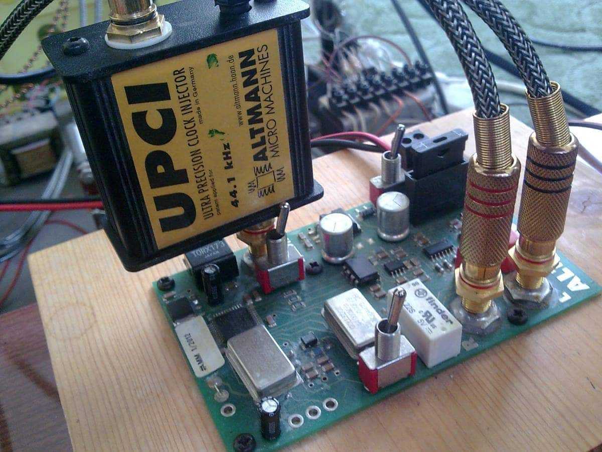

Superfi Napisano April 23, 2014 Share #1196 Napisano April 23, 2014 Meni je Aya (1, ne 2) vec duze vreme glavni izvor. Ne kazem da je bolja od modovanog Primarea ali ima neki smek... Najveci pomak dobio sam kada su izlazni kondovi (koji kod mene nisu bili elkosi nego bipolarni blek gejtovi tipa N) zamenjeni sa polipropilenima. Nakon toga je Impuls uradio stakovanje 3 kom 844 (koji u Ayi nije OP amp nego je upotrebljen samo zero feedback diamond bafer iz op ampa ako sam dobro shvatio i objasnio) http://www.diyaudio.com/forums/digital-source/227677-using-ad844-i-v.html S1 cip nije doneo nikakvo meni cujno poboljsanje... Ovo jednostavno sada tako dobro svira da je to neverovatno...i sve za 200 eura za koliko se jos moze naci sastavljena Aya na KP... Link to comment Podeli na ovim sajtovima More sharing options...
Impuls Napisano April 23, 2014 Autor Share #1197 Napisano April 23, 2014 To svira dobro jer je na dasci, prirodni materijal daje prirodni zvuk. Kad je strpas u kutiju nece vise tako raditi, pokupice metalni prizvuk od kutije Link to comment Podeli na ovim sajtovima More sharing options...
Superfi Napisano April 23, 2014 Share #1198 Napisano April 23, 2014 Znam da neces poverovati ali sutra idem po kutije. Drvene naravno. Link to comment Podeli na ovim sajtovima More sharing options...
Eci Napisano April 23, 2014 Share #1199 Napisano April 23, 2014 ne stavlja Altmann DAC bez razloga na čamovinu... mada ima tu neka priča i sa lakiranjem te daščice Link to comment Podeli na ovim sajtovima More sharing options...

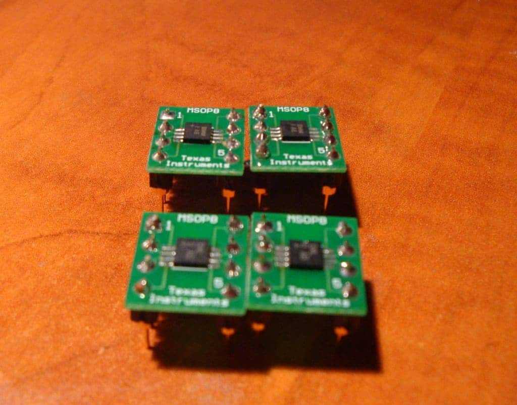

zbotic Napisano April 23, 2014 Share #1200 Napisano April 23, 2014 Za ovo se dobiva beneficirani radni staž u samogradnji. TQFN package. OP MAX9632 i MAX9633 Link to comment Podeli na ovim sajtovima More sharing options...

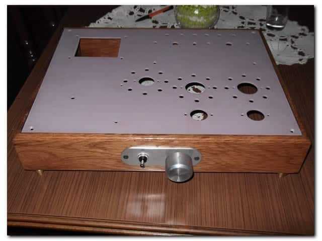

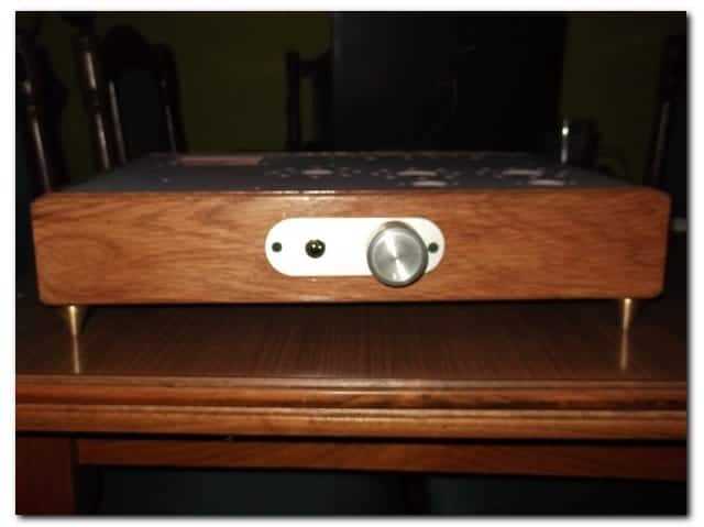

2a3 Napisano April 25, 2014 Share #1202 Napisano April 25, 2014 Zanimalo se ovih dana.Rupe ,rupe,pot i prekidac i malo grunt farbe na plek.Sutra farbanjac pa odnedelje montage. Link to comment Podeli na ovim sajtovima More sharing options...

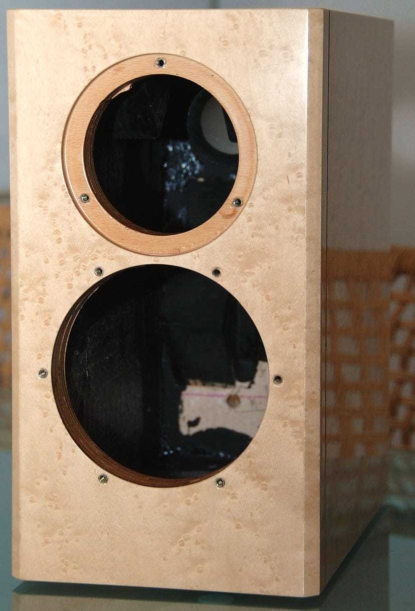

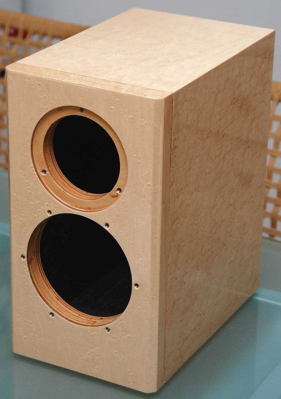

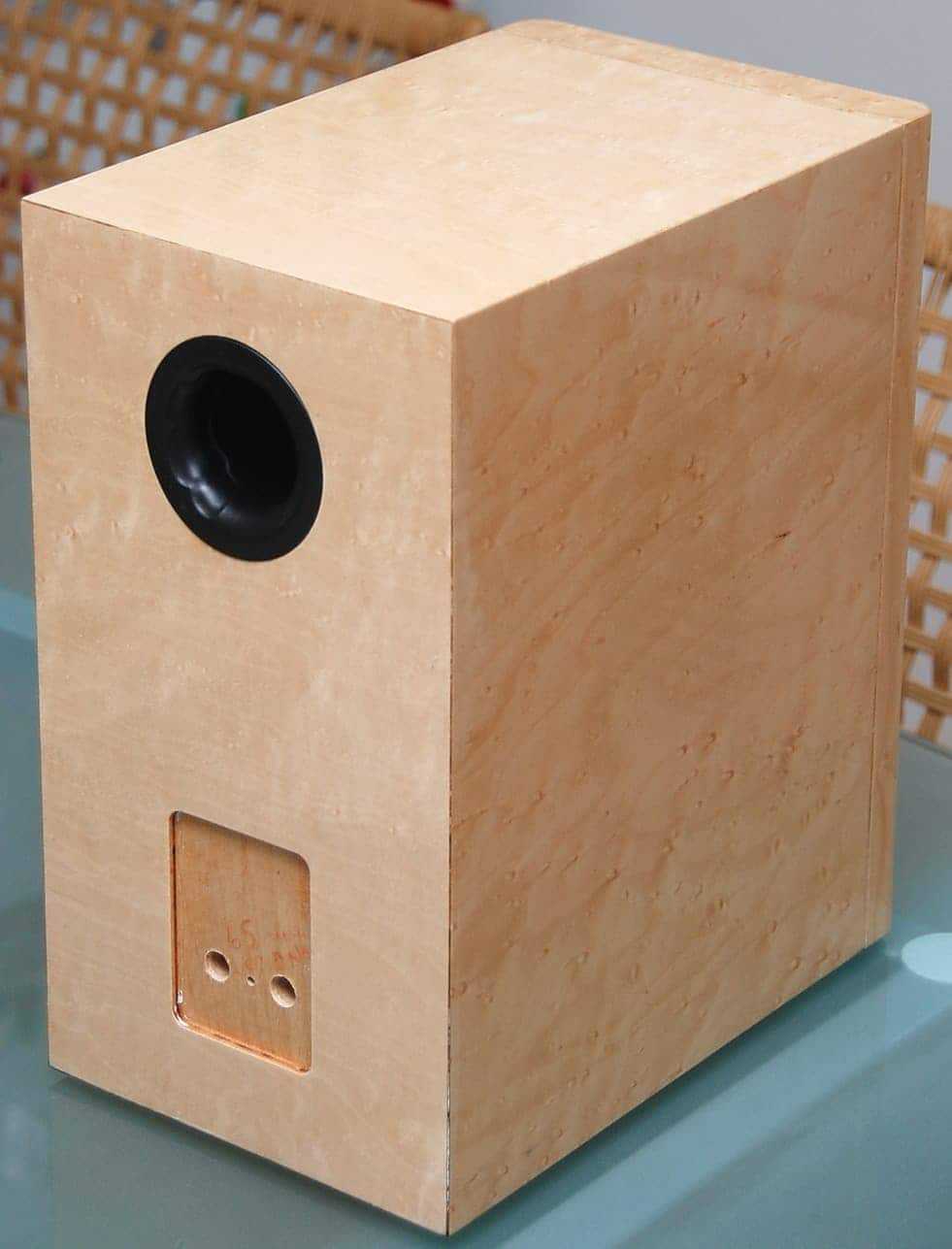

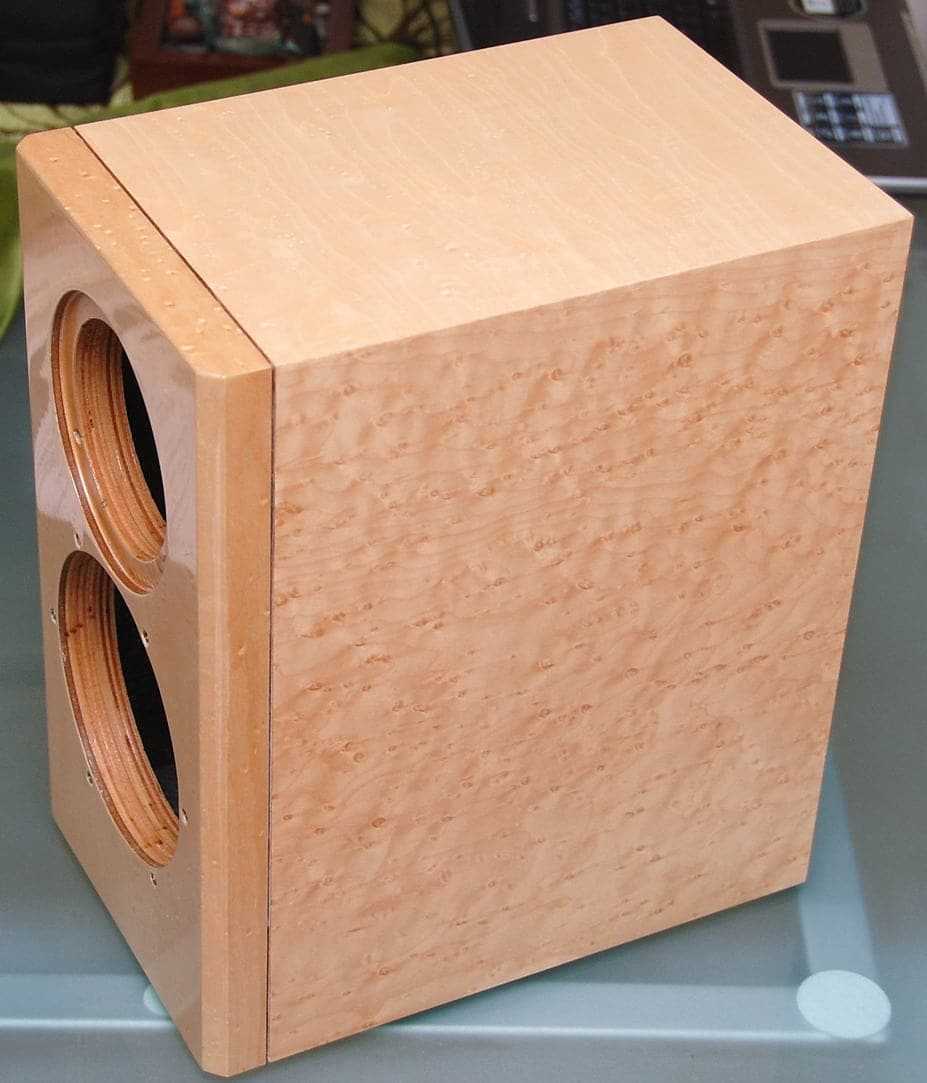

Impuls Napisano Maj 10, 2014 Autor Share #1206 Napisano Maj 10, 2014 Protrcao mi SuperFi kroz stan, (dok su zena i deca cekali u autu) da se pohvali. Uspeo sam u tih par sekundi da ufotkam ovo Link to comment Podeli na ovim sajtovima More sharing options...
stein Napisano Maj 10, 2014 Share #1207 Napisano Maj 10, 2014 Nešto mi bode oči, spoj prednje ploče i ostatka kutije - izgleda kao da nije do kraja spojeno. Kako to izgleda u stvarnosti? (sumnjam da bi SuperFi prekršio pravilo da kod njega nema ništa nesavršeno ) Link to comment Podeli na ovim sajtovima More sharing options...

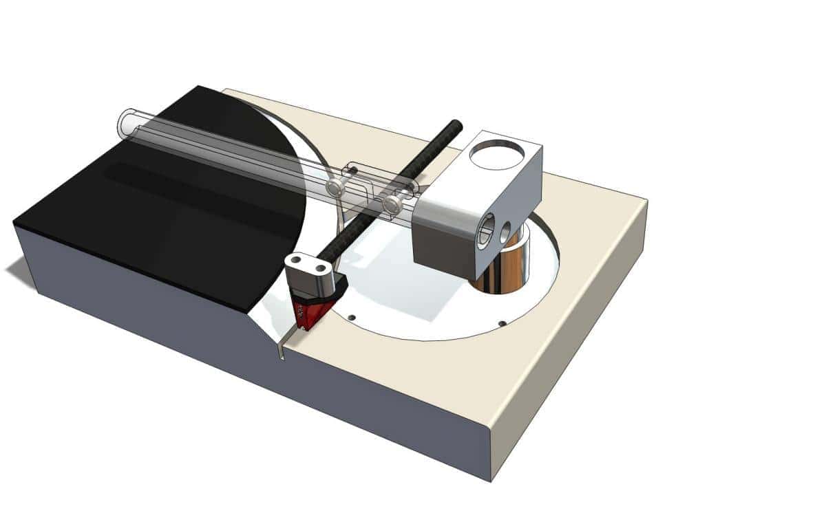

stein Napisano Maj 11, 2014 Share #1209 Napisano Maj 11, 2014 Razmišljam gde bi se na visini moglo "uštinuti" dva milimetra pa bih čak mogao i poklopac (@SL-1500) da stavim i spustim tokom reprodukcije... a i inače... dok stoji... Link to comment Podeli na ovim sajtovima More sharing options...
