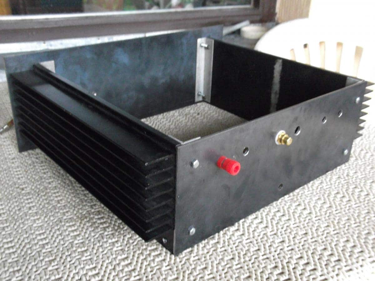

Kuciste za drugara za mini aleph.Unedostatku vecih hladjaka zavrnusmo bakarnu plocu debljine 10 mm pa to sve zajedno sa termo pastom na hladnjake sto se vidi i na slici.Da li ce to biti dovoljno ne znamo ali ce probamo.Trandze idu isto na bakar.Pozdrav sa severa

furajte mirnu struju dok ne dobijete 50C na hladnjaku
sto mu je to mu je

svakako da bi bilo bolje da ste isekli hladnjake i slozili da rebra budu vertikalno .......

Da znam to samo je ovo bilo na ,,lageru ,, kod nas i kosta komplet sa kucistem 550 din :happy64:
E za te pare da ima i 8Watta odlično je! Ni na JLH ili Hiragu se nitko ne žali. :D

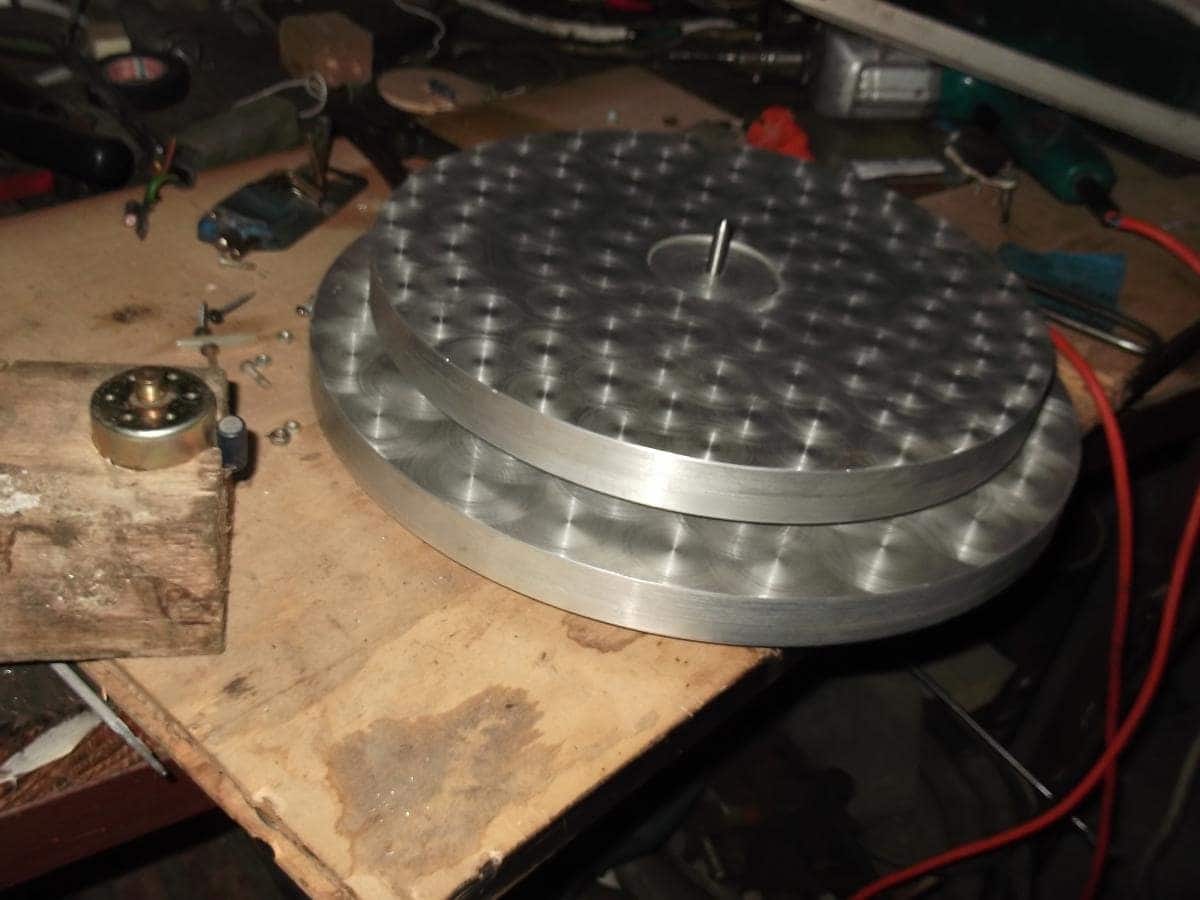

Evo i vrtilica se okrece ,zasad samo rucno.Uglavljen motorcic od kasetofona u drvenu badzuru pa ce sutra probamo kako vrti za pocetak i onda krecu pitanja razna. :baby:  :this:
Jel ovo za analogni rotacioni reproduktor crnih vinila ili nešto drugo?
