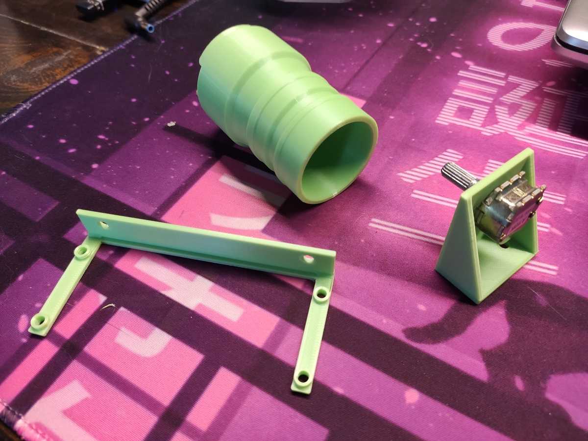

ManicP Napisano Oktobar 27, 2024 #8900 Napisano Oktobar 27, 2024 Bolja polovina kupila 3d štampač i ostavila nas bez nadzora 2 dana... Malo Tinkercad za adapter za usisivač DeWalt Airloc na Festool a nosač za atenuator i displej iscrtani u AutoCAD po meri. Mislim da više nikada neću ove iznutrice za uređaje praviti na klasičan način. gluv_i_udaren, zerowaf, krca44 and 4 ostalih je reagovao/la na ovo 1 4 2
gluv_i_udaren Napisano Oktobar 27, 2024 #8901 Napisano Oktobar 27, 2024 Samo nemoj PLA blizu lampi Leonardo and ManicP je reagovao/la na ovo 2

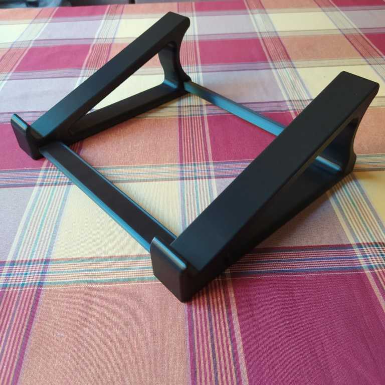

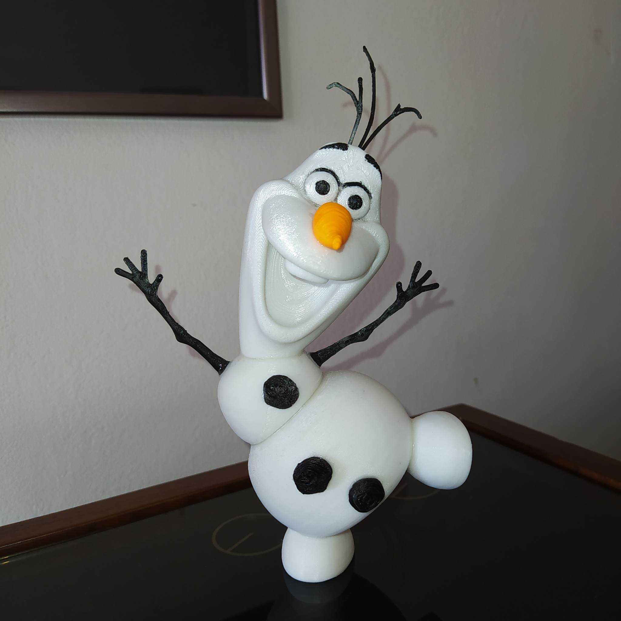

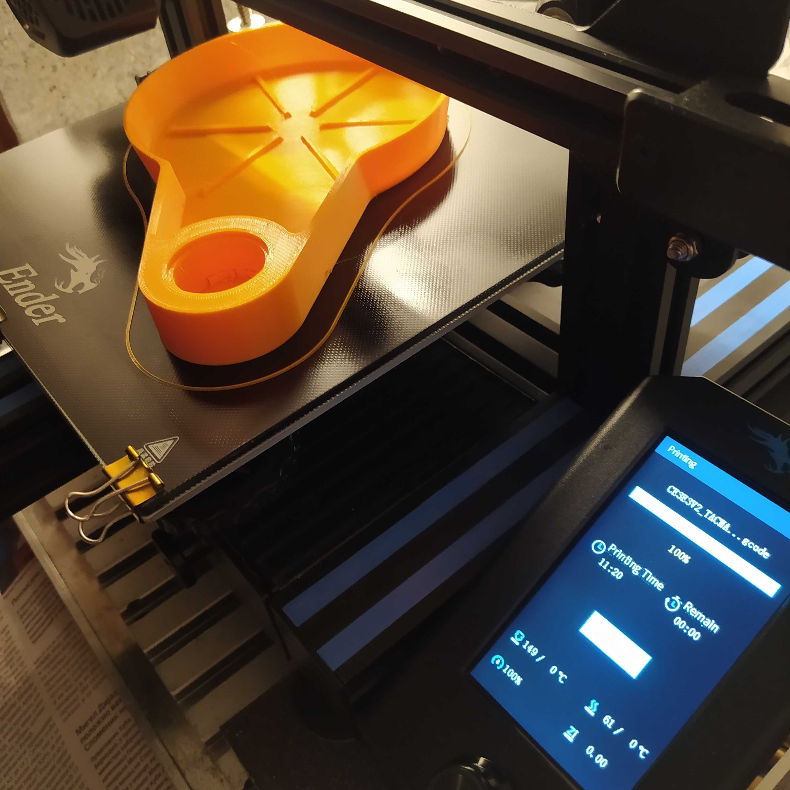

Leonardo Napisano Oktobar 27, 2024 #8902 Napisano Oktobar 27, 2024 (izmenjeno) Dobro došao u 3D print klub. Mi se zezamo sa manje primenjeno-umetničkim dizajnima. Olafa svi znate Postolje za lap Tacna za samozalivanje cvećeta Dosta sam pokazao, a toga ima još ihaaaaaaa....j. Оvo mi služi za odmor od fi-fija. Izmenjeno Oktobar 27, 2024 od Leonardo LightMatic, Mikorist, krca44 and 2 ostalih je reagovao/la na ovo 4 1
