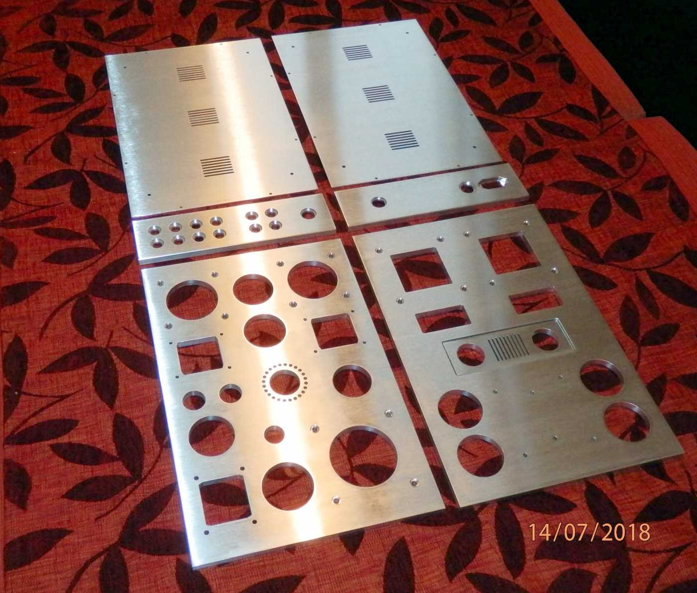

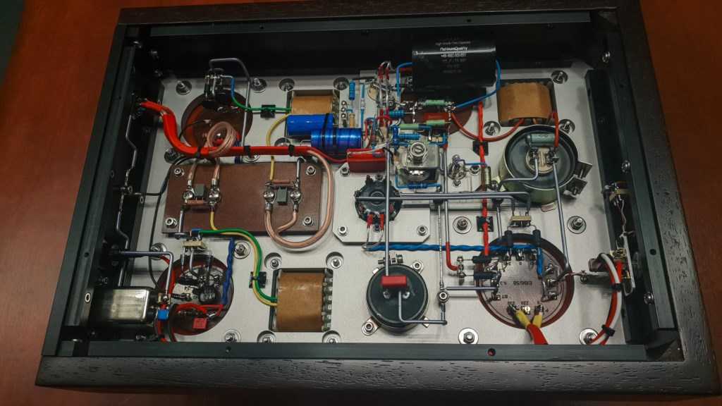

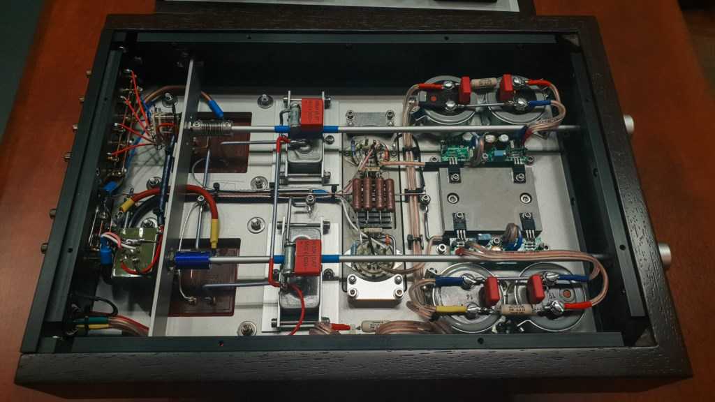

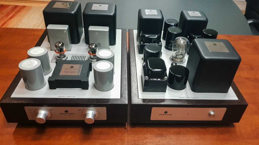

Leonardo Napisano Novembar 8, 2023 #8493 Napisano Novembar 8, 2023 (izmenjeno) Najnovije što smo radili, moj deo posla završen u septembru prošle godine, je "monstrum" sa lampama GU50. Tu je bilo i staklenih cevki za sulundare na lampama i pride svega i svačega. Napravio sam foto album sa barem 200 fotografija delova u fazi izrade. Greškom sam sve obrisao. Ostalo mi samo par fotografija gornjih-montažnih ploča u "sivoj fazi". Daće mi Branko fotografije gotovih "monstruma", pa ću podeliti par komada sa zajednicom. Izmenjeno Novembar 8, 2023 od Leonardo krca44, Mikorist, Zbora and 8 ostalih je reagovao/la na ovo 7 4

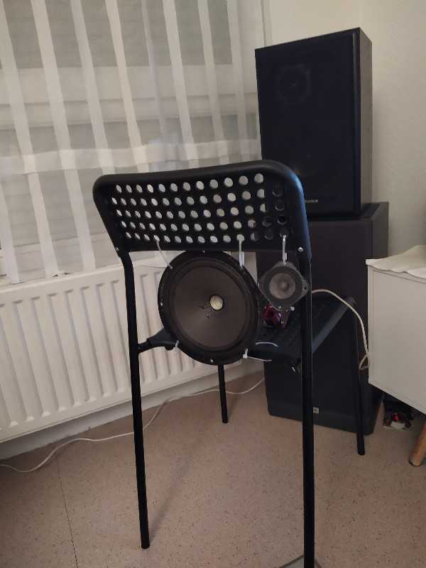

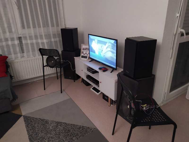

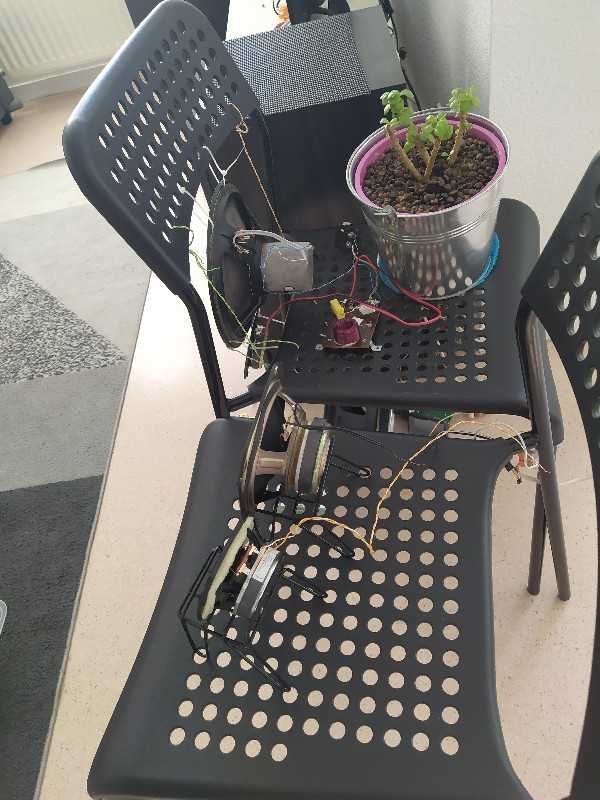

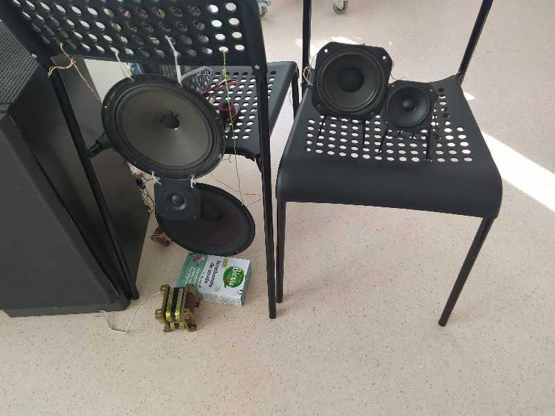

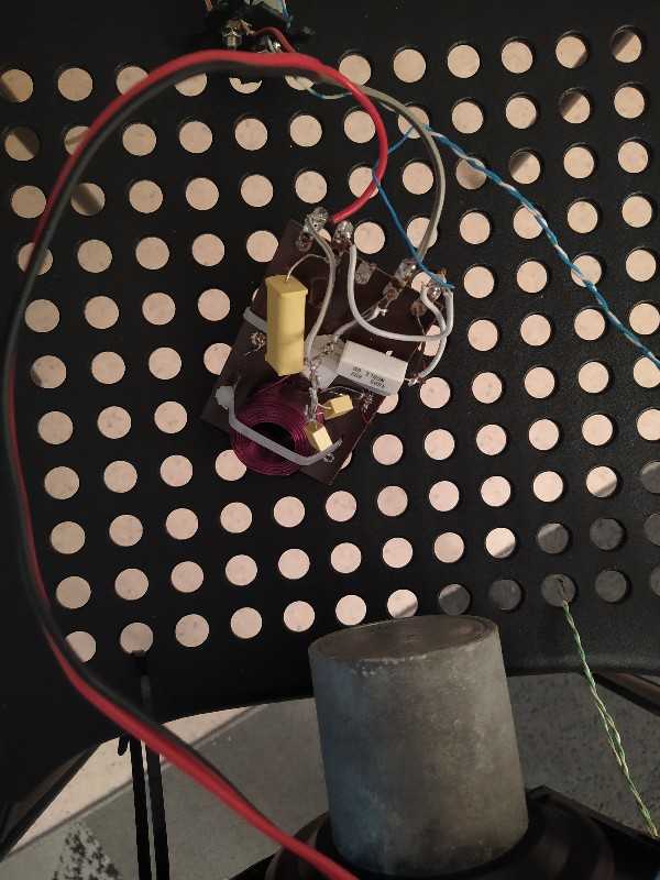

Vix Napisano Novembar 8, 2023 #8496 Napisano Novembar 8, 2023 (izmenjeno) E, a zato ja malo kontra-balansiram, u A la Fikus fazonu, sve je samo ne pedantno. Ali eto, ja se jos malo igrao danas, zakljucio sta volem a sta ne (a kao nisam znao :D). Sve je krenulo od toga da sam bio digao ruke of Open Baffle zvucnika. Kontam nemam sad mesta za njih. I tako nekako skockao SE-Fullrange sistem. Alpair 10.3, korektno svira, u BR kutiji of Technics zvucnika. Lepo to sve fino. Ali.. Ali! Opet cujem onaj glas "To nije to, to nije to, to nije to..." Opet svrab. Onaj. Audiofilski. Kontam, ajde kao da probam nesto na foru Nola Brio klon, posto imam malecke Vife, a i 10" basove u JBL kutiji koji mogu da rade kao sub/woofer. Nola koristi jedan Vifa FR u kutiji a drugi van. Onaj u kutiji je prespojen sa 20uF kobdenzatorom. Ugrubo, serijska skretnica prvog reda na oko 1 Khz. Probam ja tako. Mislim, moze, ali mora to bolje. Posto imem neke stare 5" woofer/widerange, onda uradim to slicno ali bez kutije. Postavim na brzinu na Ikeine "stolice" za mobilni. I eto, tu vec pocinje magija... Svrab br.2: Posto sam imao neke stare 8" Seas widerangere, ajde rekoh da probam, sa visokotoncem od Technicsa (koji je ionako sluzio samo za ukras). Posto se taj widerange malo drao, stavim mu prigusnicu 1 mH+ 8ohm otpornik u seriji sa +. Vec bolje. Videli ste kako to sve izgleda.. I tu vec pocnem slusati muziku... Svrab br. 3: Izvadim jedan bas iz kutije (sve testiram samo na jednom kanalu) Biamping na basu, Skretnica prvog reda, 7mH prigusnice. Na fullrange-u 80 uF kond... To je (skoro) to....! Svrab se nastavlja... Izmenjeno Novembar 8, 2023 od Vix zerowaf, LightMatic and Zbora je reagovao/la na ovo 2 1

Koja Napisano Novembar 8, 2023 #8498 Napisano Novembar 8, 2023 (izmenjeno) https://www.quarter-wave.com/OBs/OB_Design_Part_1.pdf Eto dobar primer. Recimo, umesto njegovog fostexa ostaviš tvoju full range 3" Vifu, i nabaviš taj eminence alpha 15A. Možda mi mogao da prođe i manji 12A, ali još manji ne mogu zbog parametara. Naravno, to je bez subwoofera, ako ideš sa njim onda treba drugačiji projekat. Izmenjeno Novembar 8, 2023 od Koja zerowaf je reagovao/la na ovo 1
Doktor Napisano Novembar 8, 2023 #8499 Napisano Novembar 8, 2023 12 minutes ago, Koja said: Pa.... meni to malo izgleda kao igranje ćorave bake. Ili što bi ameri rekli, throwing shit at the wall, and see what sticks. . . .
Doktor Napisano Novembar 8, 2023 #8500 Napisano Novembar 8, 2023 3 hours ago, Leonardo said: Nije tajna. Radio sam ovo za mog prijatelja Branka. Čovek koji zna šta hoće. . . . Respect za B(Ranka). chakija and Leonardo je reagovao/la na ovo 1 1

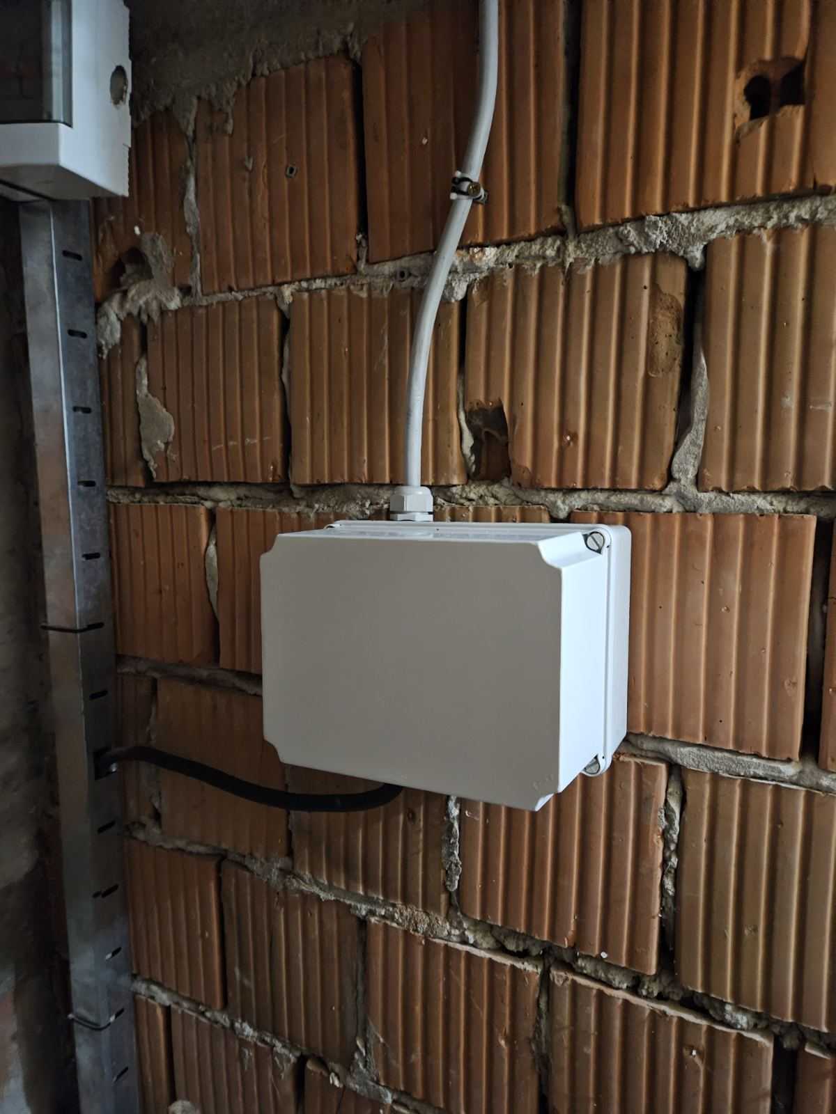

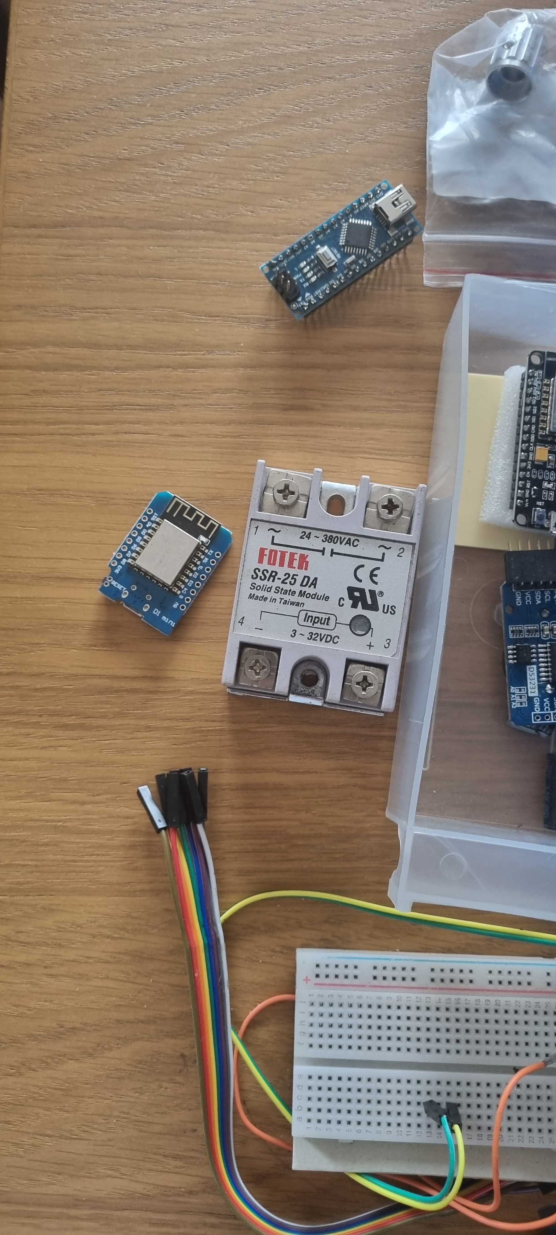

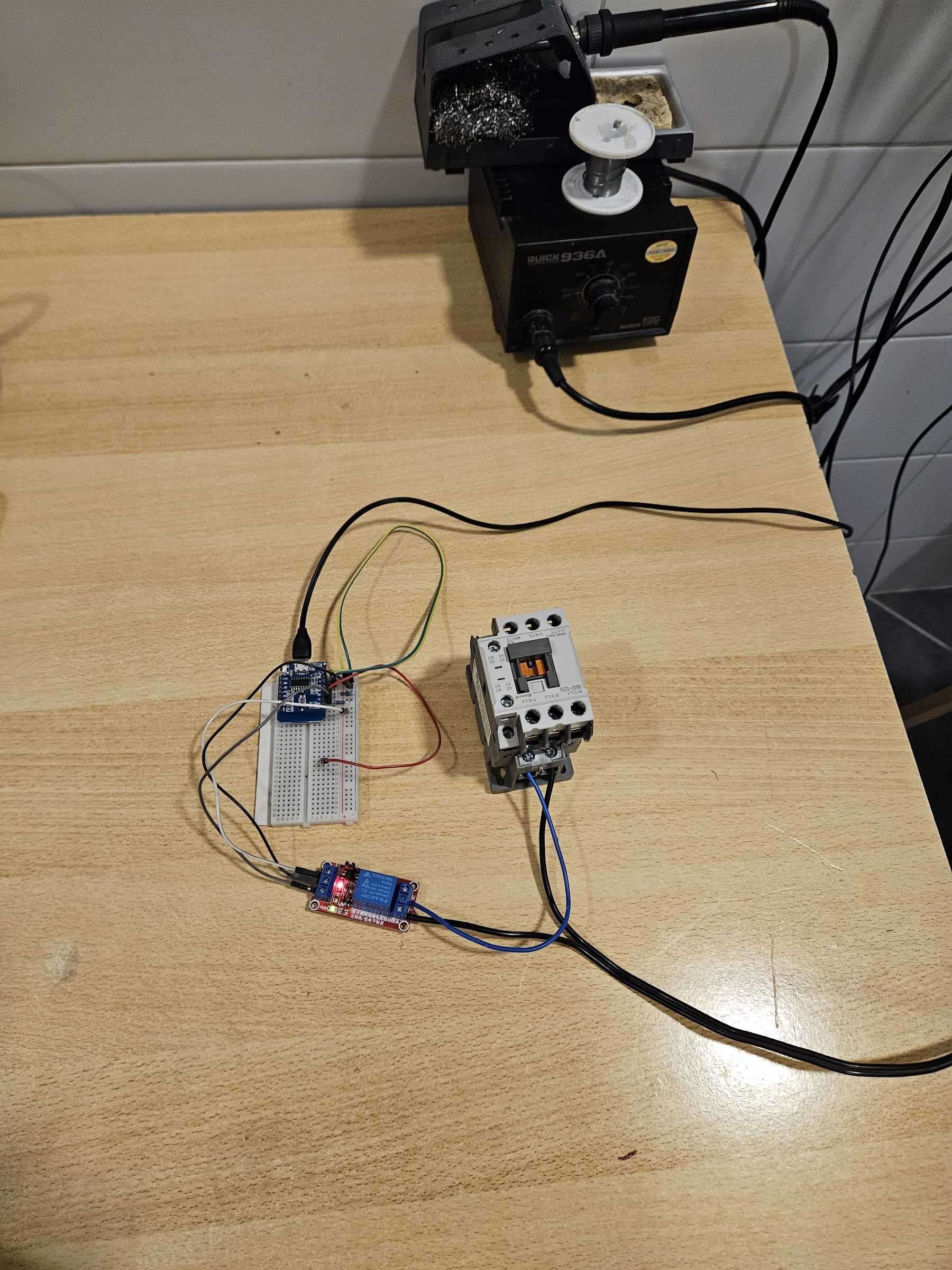

Zbora Napisano Novembar 11, 2023 #8504 Napisano Novembar 11, 2023 (izmenjeno) Evo jedno pitanje za iskusne. Sistem mi se satoji od: pc, dac, pream, amp sve u reku jedno ispod drugog. Htedoh da napravim power on/off reley tako da se rek pali/gasi kad i PC. Ideja je ESP + SSR. (Imam po fijokama) Ono sto mene zanima je: Da li je neko koristio SSR u ove svrhe pa zna ima li nekog negativnog uticaja na zvuk. Radio sam sa ovim SSR i odlicni su, trpe veliku snagu trajni su opto odvojeni od mikrokontrilera sjajna stvar. http://www.fotek.com.hk/solid/SSR-1.htm Ali ne znam jesu li SSR ok za audio ? Ni jedan od masina u kojima sam koristio nisu bile za slusanje Ako su problematicni za audio uvek mogu da stavim npr klasicnu sklopku/kontaktor Shrack, Shnider ili tako neku "krstenu", buduci da ovo ide u tablu za osigurace. Izmenjeno Novembar 11, 2023 od Zbora

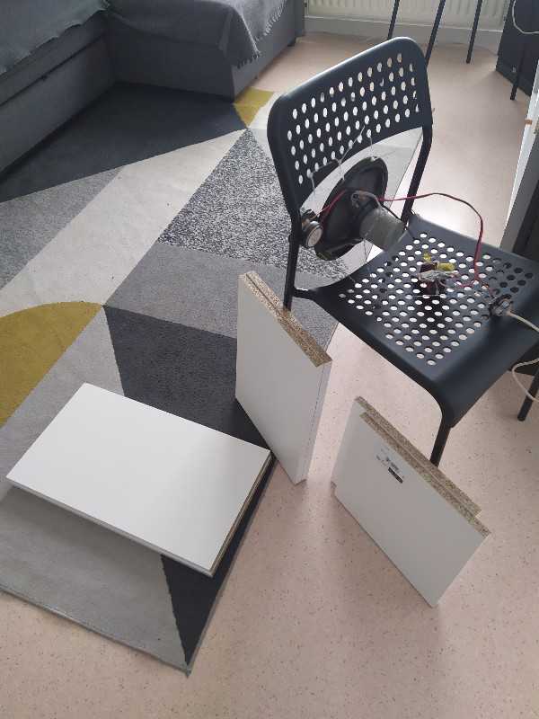

Vix Napisano Novembar 13, 2023 #8505 Napisano Novembar 13, 2023 On 11/8/2023 at 2:58 PM, Koja said: Pa.... meni to malo izgleda kao igranje ćorave bake. Ili što bi ameri rekli, throwing shit at the wall, and see what sticks. I corava koka ponekad ubode zrno Hvala na savetima, znam ja to sve, prezvakano... Imao propisno napravljen OB sa Visaton B200 gore, Eminence Beta 15 dole, biamp, EQ, sviralo dok je sviralo. Ali sila menja pravila, pa se treba prilagoditi. Dakle, ovo sto se vidi na slici je samo proba. Kupio sam daske. Zasad se ide na "Basszilla" koncept, samo manje. (tj.ovako nesto: Just a moment... WWW.ZENMOD.IN.RS Bass ce biti u (JBL)kutiji (Monacor 250), Gore cu isprobavam razne FR, a mozda kupim neki dobar, zavisi ako nadjem sta da valja a ne kosta bubreg i po. Sve mi se cini da ce biti neki 8" FR Za sada cu montirati te stare Seas sa maleckim visokotoncima. On se bolje cuje nego sto izgleda. Skretnica ce biti aktivna. Kupio sam kesicu J113 jfetova. Eto, "This is entertainment, not dialysis" sto bi reko Nelson Pass... Zbora, LightMatic, krca44 and 2 ostalih je reagovao/la na ovo 5
Zbora Napisano Novembar 13, 2023 #8506 Napisano Novembar 13, 2023 Uradio sam logiku na racunaru i esp-u. esp – Google Drive DRIVE.GOOGLE.COM Sto se tice SSR a, nece ici, oce veliki torus da bega iz kucista kad ide preko njega. Nasao sam negde da zerocros ssr nisu pogodni za vece indukcije. Mislim da je klasican relej ipak najbolja varijnata. Samo jos da odabrem neki dobar. Spulna 24v DC i jedno "Trijes" A da moze da isece. Beli_Ninja, Brijac, LightMatic and 2 ostalih je reagovao/la na ovo 4 1
NIXIE Napisano Novembar 14, 2023 #8507 Napisano Novembar 14, 2023 Ja ti rekoh da nisam to viđao u pojačalima. Verovatno je problem u tome što na sekundaru trafoa imaš grec i elektrolite, pa struja nije sinusna nego gomila impulsa koji pune elektrolite tek pri vrhu sinusoide napona. Zbora je reagovao/la na ovo 1

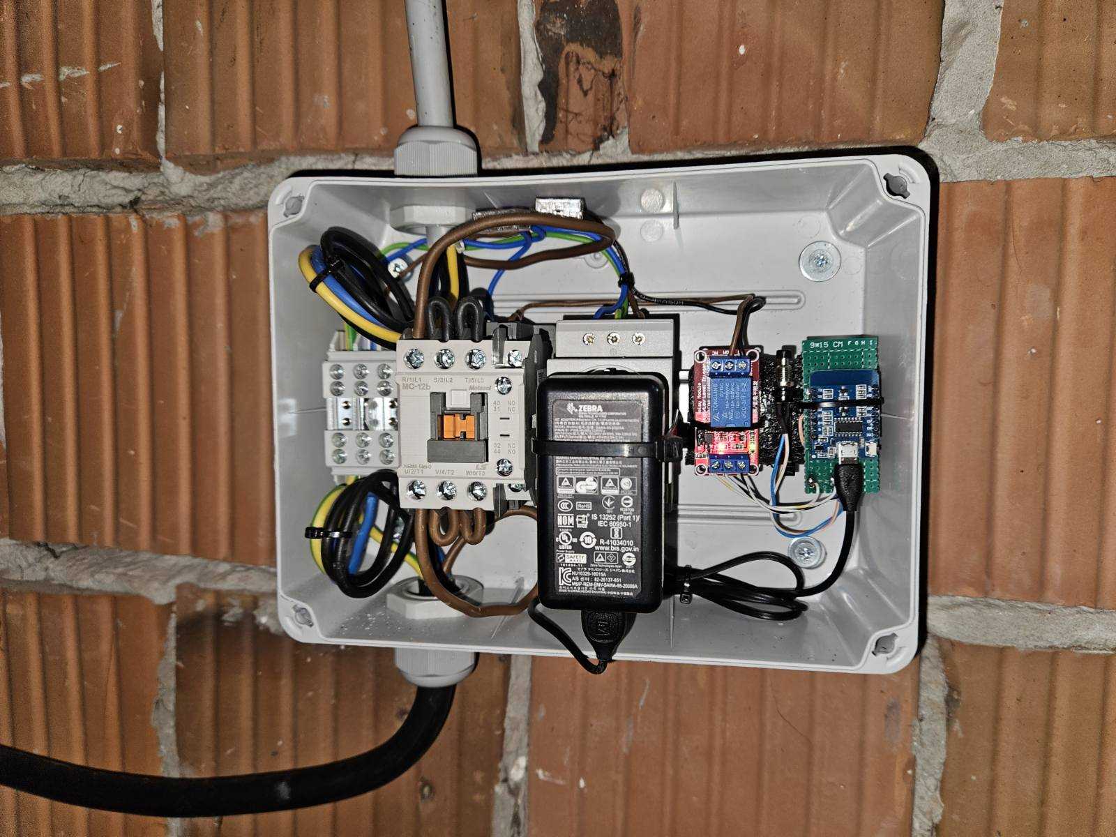

Zbora Napisano Novembar 15, 2023 #8508 Napisano Novembar 15, 2023 Mozda i bude nesto Brijac, chakija, LightMatic and 1 član je reagovao/la na ovo 3 1

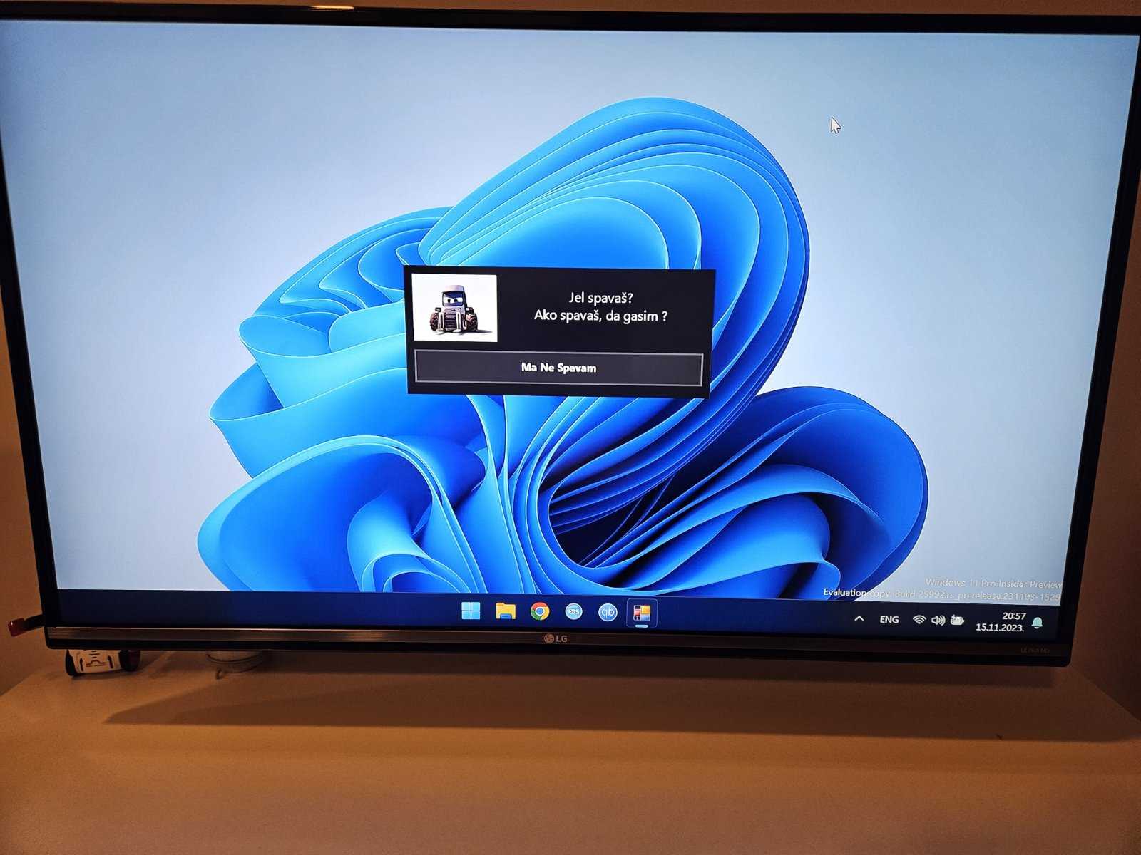

Zbora Napisano Novembar 18, 2023 #8509 Napisano Novembar 18, 2023 (izmenjeno) Nije najaudifilskije resenje na svetu. Ali radi tacno ono sto sam hteo . Shared album - Borisav Zivkovic - Google Photos PHOTOS.APP.GOO.GL Ima i taskić kad se zaboravi nocu . Ne moras uvek biti u pravu, nekad je dovoljno biti srecan Izmenjeno Novembar 18, 2023 od Zbora NIXIE, Brijac, djmilicic and 6 ostalih je reagovao/la na ovo 7 2
