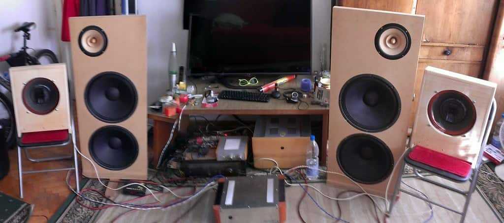

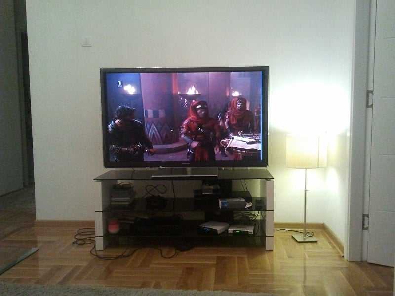

ManicP Napisano Oktobar 5, 2013 Share #752 Napisano Oktobar 5, 2013 Ljubaznošću kolege Davora danas igranka sa OB. Izvinjavam se na kvalitetu slike, morao da slikam panoramu. TV je 42 cola čisto da se vidi prostor koji ovo zauzima Igranje sa skretnicom se završilo na kombinaciji koja je prosvirala u mojih 14m2: EV 12TRXB full range + 3uF na visokotoncu + donja Alpha 15A rezana na 130Hz sa 6dB. Zanimljivo da je kod Davora u stanu ubedljivo najbolje sviralo: EV 12TRXB full range + 3uF na visokotoncu + Alfe vezane na red (16 Ohm) rezane na 380Hz. Link to comment Podeli na ovim sajtovima More sharing options...

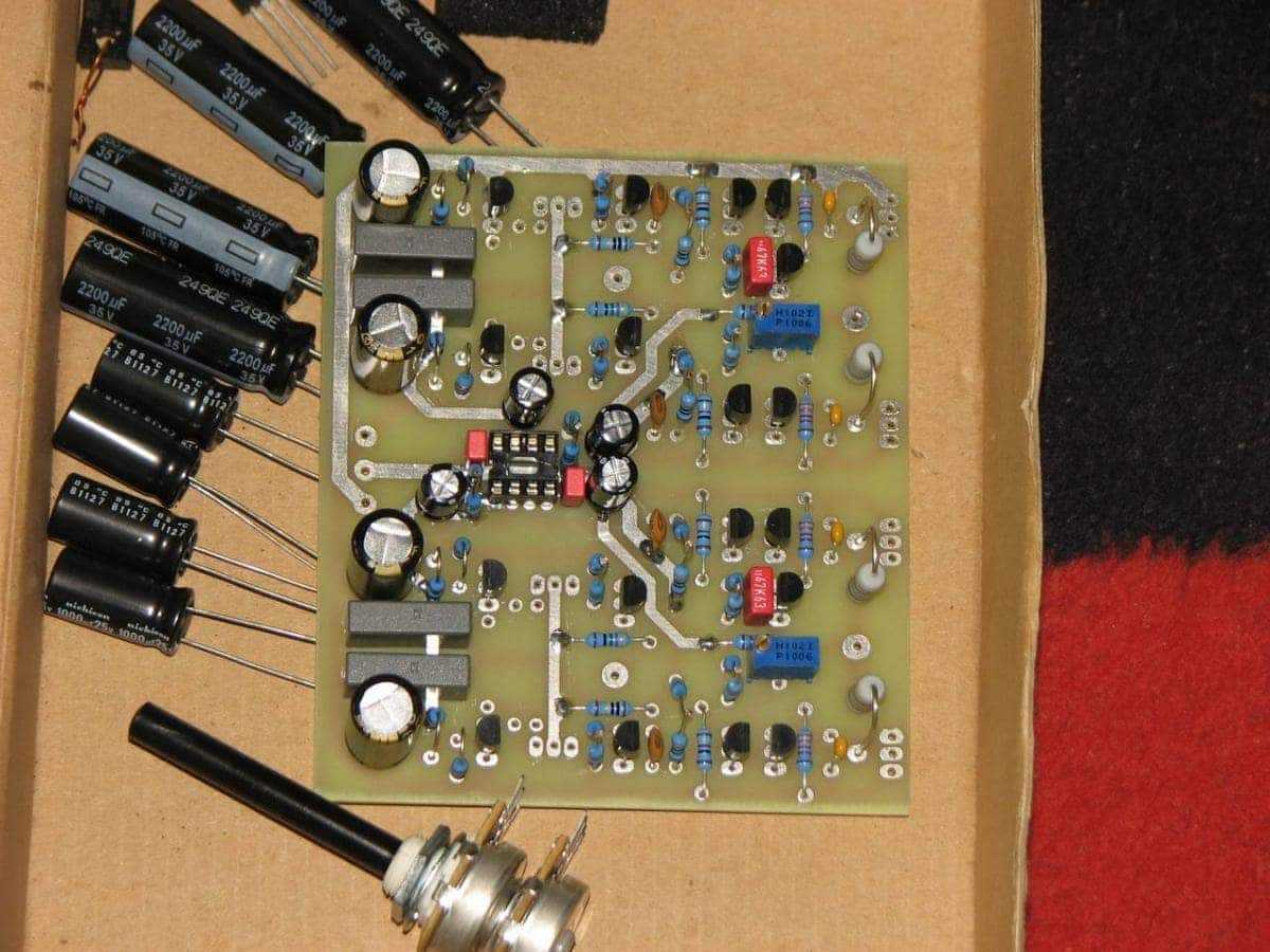

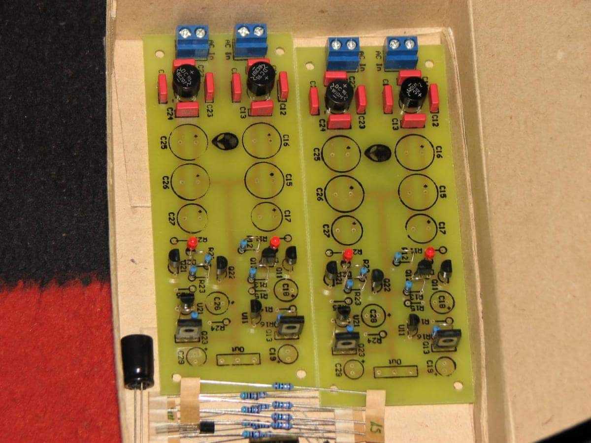

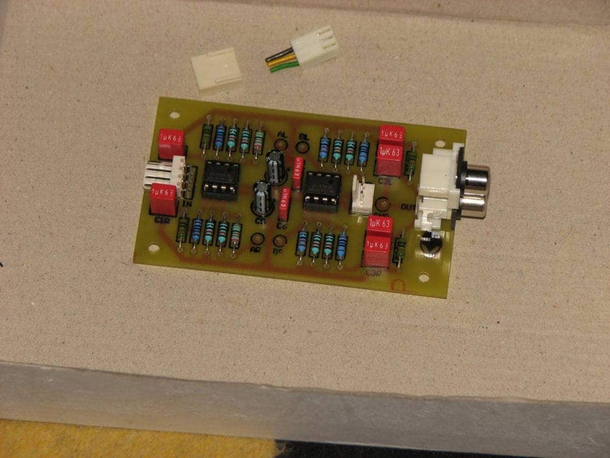

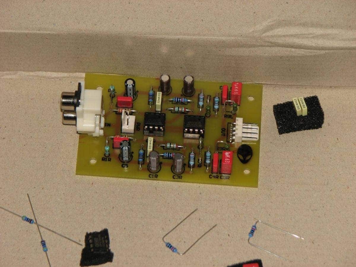

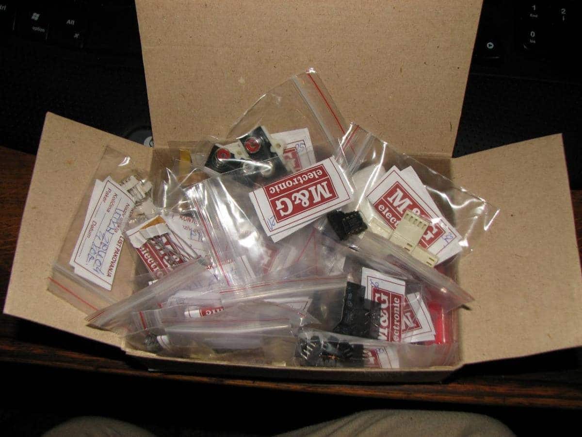

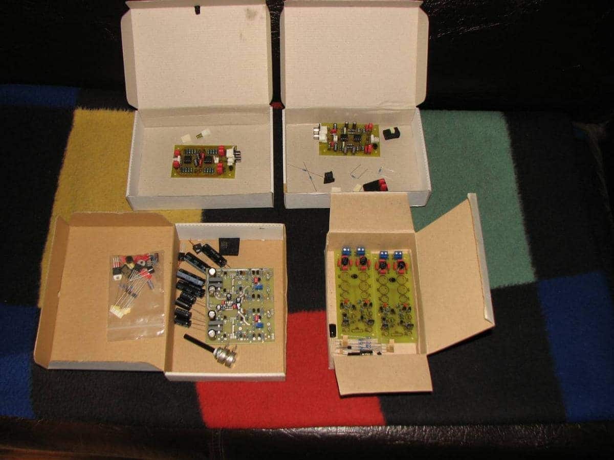

ebe Napisano Oktobar 12, 2013 Share #757 Napisano Oktobar 12, 2013 Čim malo zahladni, odlažem lopatu i brišem prašinu sa lemilice. delovi... CK2III (moja prva dvostrana pločica) Elliott line stage Elliott phono stage Sipi shuntovi za preamp na gomili... Link to comment Podeli na ovim sajtovima More sharing options...

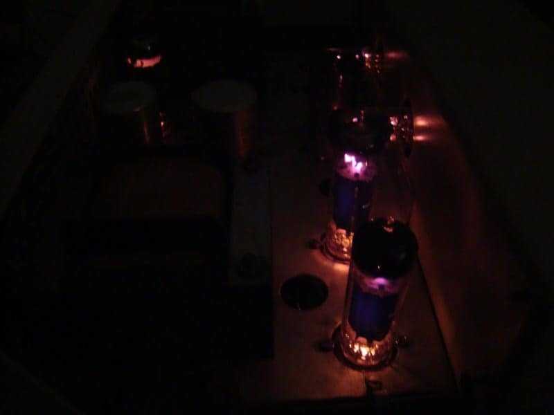

prophet Napisano Oktobar 12, 2013 Share #758 Napisano Oktobar 12, 2013 Nekoliko stvari. Prvo sredio gramofon. Nova glava nije imala potrebnu težinu pa sam morao da joj ugađam. Zatim obuo kablove u prigodne konektore. Last but no least, cevni monoblokovi prebačeni iz pentodnog u triodni spoj, zamenjen poneki kondenzator. Ima tu još posla. Link to comment Podeli na ovim sajtovima More sharing options...

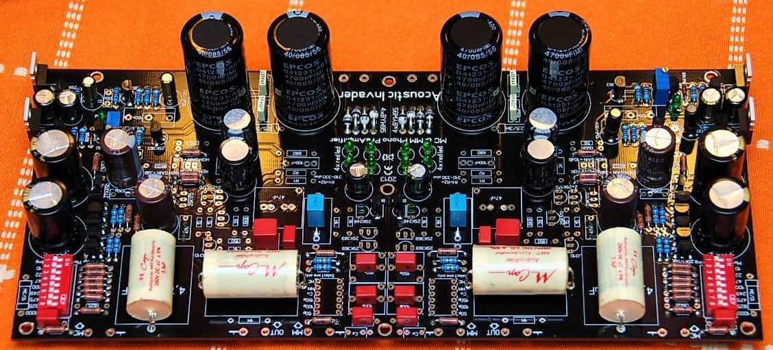

Impuls Napisano Oktobar 18, 2013 Autor Share #760 Napisano Oktobar 18, 2013 nije bas zanimanje vec odmor glave Link to comment Podeli na ovim sajtovima More sharing options...
Nesic Napisano Oktobar 18, 2013 Share #761 Napisano Oktobar 18, 2013 Uffff... mnogo lepo! Link to comment Podeli na ovim sajtovima More sharing options...
ringeraja Napisano Oktobar 18, 2013 Share #762 Napisano Oktobar 18, 2013 nije bas zanimanje vec odmor glave A šta se pravi, ako nije tajna? Link to comment Podeli na ovim sajtovima More sharing options...

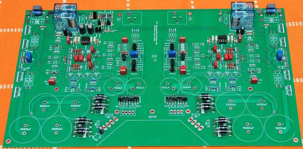

Impuls Napisano Oktobar 18, 2013 Autor Share #763 Napisano Oktobar 18, 2013 i ovo je popunjeno za odmor glave. A ono prethodno je aw120 Link to comment Podeli na ovim sajtovima More sharing options...
Doktor Napisano Oktobar 18, 2013 Share #764 Napisano Oktobar 18, 2013 i ovo je popunjeno za odmor glave. A ono prethodno je aw120 Izuzetno pedantno. Bas, bas ubavo. Link to comment Podeli na ovim sajtovima More sharing options...
ringeraja Napisano Oktobar 18, 2013 Share #765 Napisano Oktobar 18, 2013 To je ovo? http://www.audiotehnic.net/arhiva/aw120.pdf Ko je napravio PCB i gde može da se kupi? Link to comment Podeli na ovim sajtovima More sharing options...
