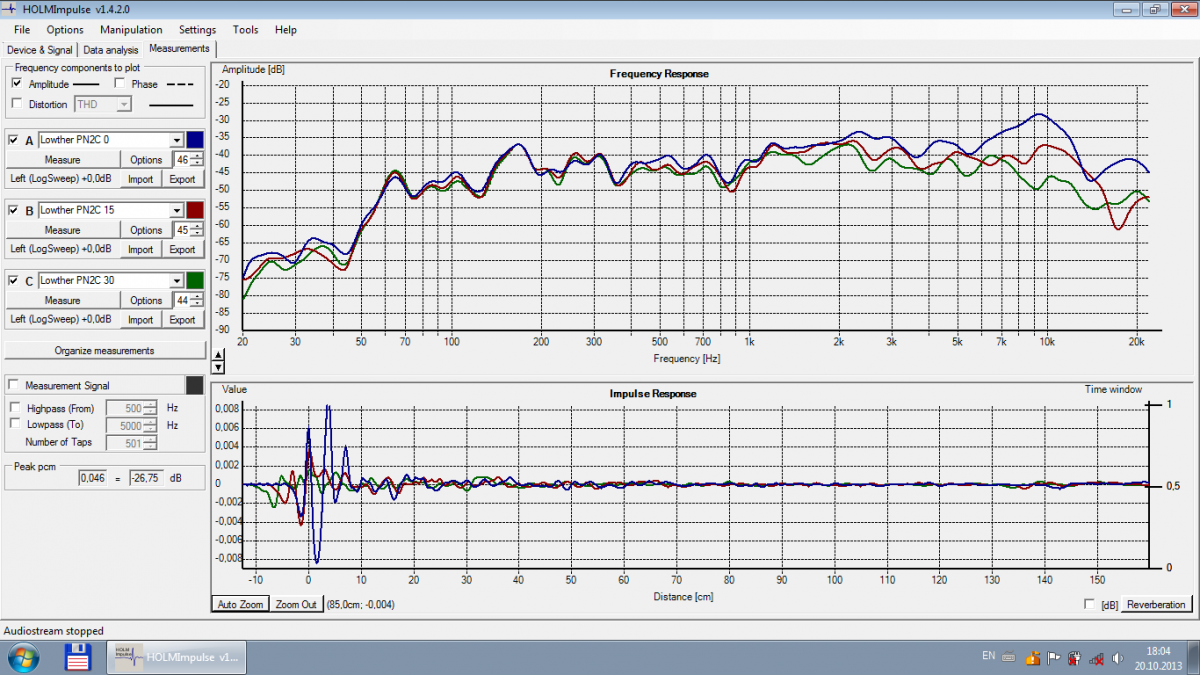

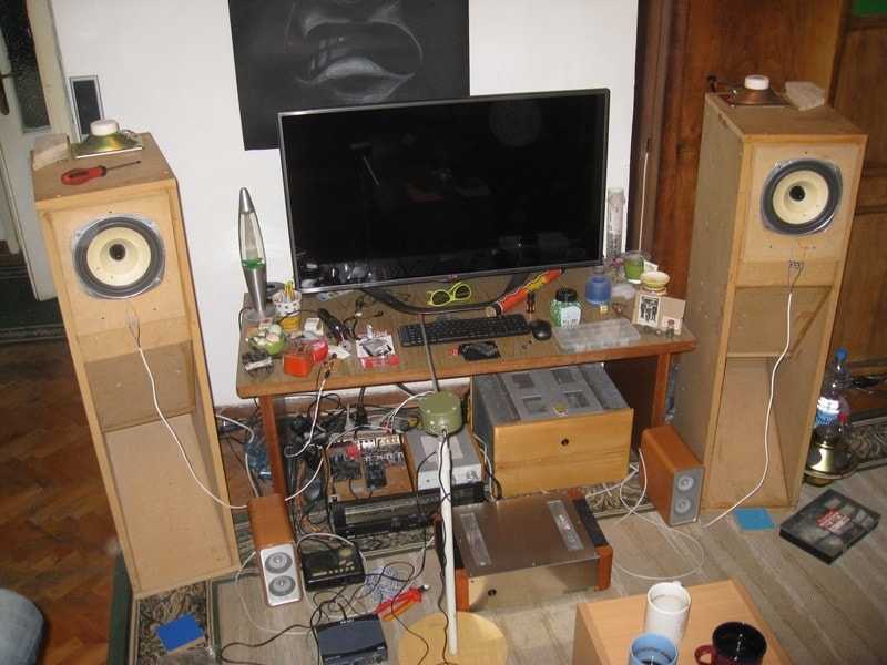

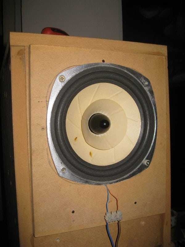

ManicP Napisano Oktobar 20, 2013 Share #778 Napisano Oktobar 20, 2013 Danas u gostima bili Davor sa gostima iz Smedreva, kolegionom Igorom i njegovim prijateljem Đoletom (stara štuka audiofilska, doneo CD Brian Bromberg - Downright Upright koji upravo slušam i na kojem mu se zahvaljujem). Cilj posete: proba Lowther PM2C u Mauhorn XII koja se zatekla kod mene sticajem okolnosti i Davorovoj dobroj volji. Eto tu po neka sličica (sredio sam sobu posle slušanja ) i malko merenja u osi, 15 i 30 gradi. Lowther je pretrpeo neke modifikacije na motoru, al to će napisati vlasnik opširnije ako želi, ne znam detalje. Što se svirke tiče reći ću samo da mi se posle par sati slušalo još. Daklem, meni valjalo. Uštinuto na oba ekstrema ko i svaki FR, ono što odsvira sviralo baš zabavno. U ovoj horni znatno bolje radi nego Sonido SFR 200 (istina prilično nov) koji mi je na pozajmici probe radi. Ne radi loše ni Sonido ali sam dodao tweeter tamo negde od 10-11kHz da pripomogne malo. Link to comment Podeli na ovim sajtovima More sharing options...
Zvu Napisano Oktobar 20, 2013 Share #779 Napisano Oktobar 20, 2013 Vidi ti Lautera šta radi No, šta ti je sa impulsom ? Link to comment Podeli na ovim sajtovima More sharing options...

ManicP Napisano Oktobar 20, 2013 Share #782 Napisano Oktobar 20, 2013 Vidi ti Lautera šta radi No, šta ti je sa impulsom ? Nem pojma. Hornetina, šta li... ...mereno sa ~70cm. Link to comment Podeli na ovim sajtovima More sharing options...

Zvu Napisano Oktobar 20, 2013 Share #787 Napisano Oktobar 20, 2013 Stvarno čudo kako svira bolje. Taj Lowther košta samo 750 evra Samo, ono što Peđica nije rekao, to je da nije u pitanju fabrički Lowther. U pitanju je neka modifikovana varijanta sa drugačijim kalemom. Po njegovim rečima, kao da mu je magnet bio odvojen od korpe pa je dodato nešto između. Ako je tako, onda je morao novi kalem da dođe. Link to comment Podeli na ovim sajtovima More sharing options...

ManicP Napisano Oktobar 21, 2013 Share #790 Napisano Oktobar 21, 2013 Stvarno čudo kako svira bolje. Taj Lowther košta samo 750 evra Samo, ono što Peđica nije rekao, to je da nije u pitanju fabrički Lowther. U pitanju je neka modifikovana varijanta sa drugačijim kalemom. Po njegovim rečima, kao da mu je magnet bio odvojen od korpe pa je dodato nešto između. Ako je tako, onda je morao novi kalem da dođe. Jest, zaboravio da slikam drajver na žalost. Između korpe zvučnika i magneta je ubačeno nekoliko slojeva nekog vitroplasta, pertinaksa ili tako nešto i magnet je udaljen od korpe zvučnika za nekih 6-7mm, možda i zamenjen. I vešanje zvučnika deluje ganc novo. Ako vlasnik zna kakva je modifikacija u pitanju može da se priključi pisaniju. Link to comment Podeli na ovim sajtovima More sharing options...
igorp974 Napisano Oktobar 21, 2013 Share #791 Napisano Oktobar 21, 2013 Prvo pozdrav za sve ljude sa foruma(moj prvi post) i jos jednom da se zahvalim Pedji i Davoru na gostoprimstvu!!Da probam da razjasnim oko Lowthera...distancer izmedju korpe i magneta je tu zato sto su (verovatno) korpa i magnet od razlicitih drajvera pa on sluzi da regulise pravu poziciju kalema u magnetu.Sam kalem nije nov,spulna je aluminijumska i da,vesanje na drajveru je novo...u pitanju je starija varijanta Lowthera,tako da nema puno informacija na netu, a po velicini magneta mozda lici na PM2C Mk1...zvucno je vrlo,vrlo slican(da ne kazem isti) kao nova varijanta PM2C ,njega sam i jos uvek slusam kod prijatelja a radi u kombinaciji front i blh horne... Link to comment Podeli na ovim sajtovima More sharing options...
