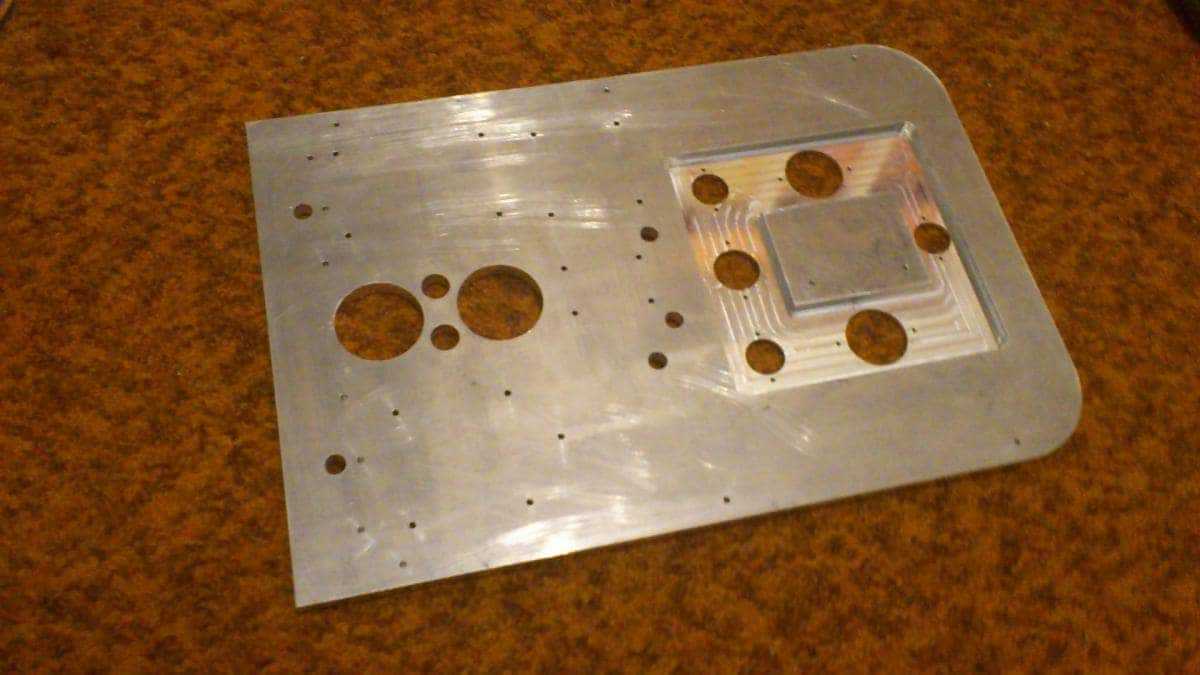

uh...bruka od posla...pogresno izbusene rupe na cnc-u koje sam na srecu izbusio kako valja, urezivanje gomile navoja i smirglanje sperke. Sto se mene tice-odmor!
Jos malo pa se krece na lemljenje. Pre toga je potrebno jos jednom obraditi gornju plocu. E zato je Leo neprocenjiv, posle njega nema potrebe ni za kakvim dodatnim intervencijama. Na zalost, on ovo nije mogao da mi odradi zbog obaveza.
I da, u pitanju je PP 2a3, ovo je jedan mono blok.

uh...bruka od posla...pogresno izbusene rupe na cnc-u koje sam na srecu izbusio kako valja, urezivanje gomile navoja i smirglanje sperke. Sto se mene tice-odmor!Jos malo pa se krece na lemljenje. Pre toga je potrebno jos jednom obraditi gornju plocu. E zato je Leo neprocenjiv, posle njega nema potrebe ni za kakvim dodatnim intervencijama. Na zalost, on ovo nije mogao da mi odradi zbog obaveza.I da, u pitanju je PP 2a3, ovo je jedan mono blok.

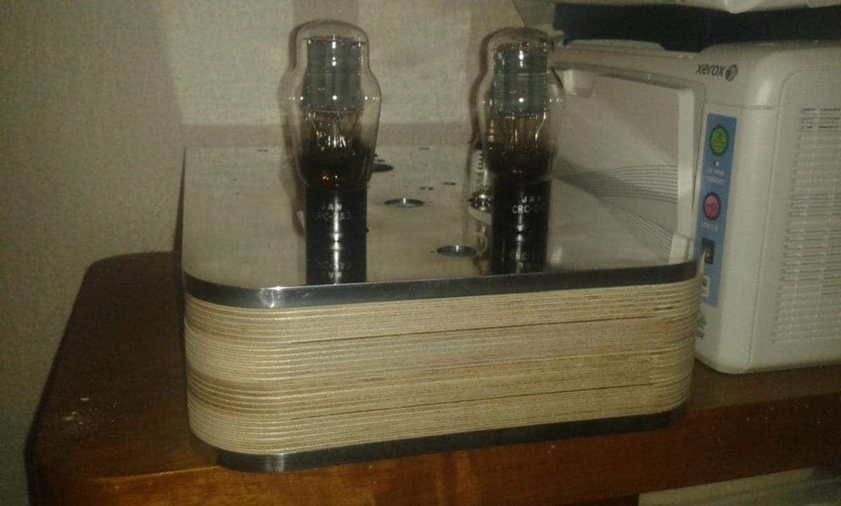

D3a interstage 300B mono blokovi. Trenutno u fazi testiranja.
Probao CCS umesto trafoa i ako su merenja THD bolja sa CCS-om meni lepse zvuci interstage trafo ;)
LED bias u katodi. Probao samo R u katodi, pa R+C ali LED mi najbolje zvuci.
Svi trafoi su rad Petra (PIK Audio).
