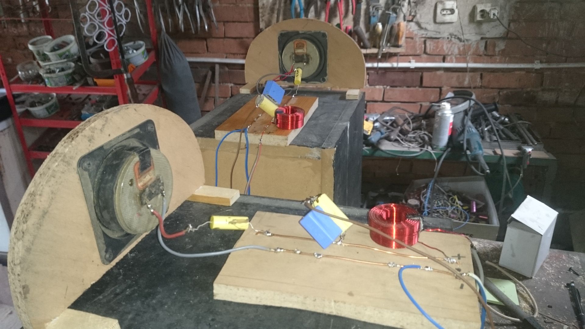

2a3 Napisano April 27, 2021 #7204 Napisano April 27, 2021 Spileraj sa Isophonima,Iznenadjujuce ali sa lampionima veoma dobro koliko moz verovati mojim usima.

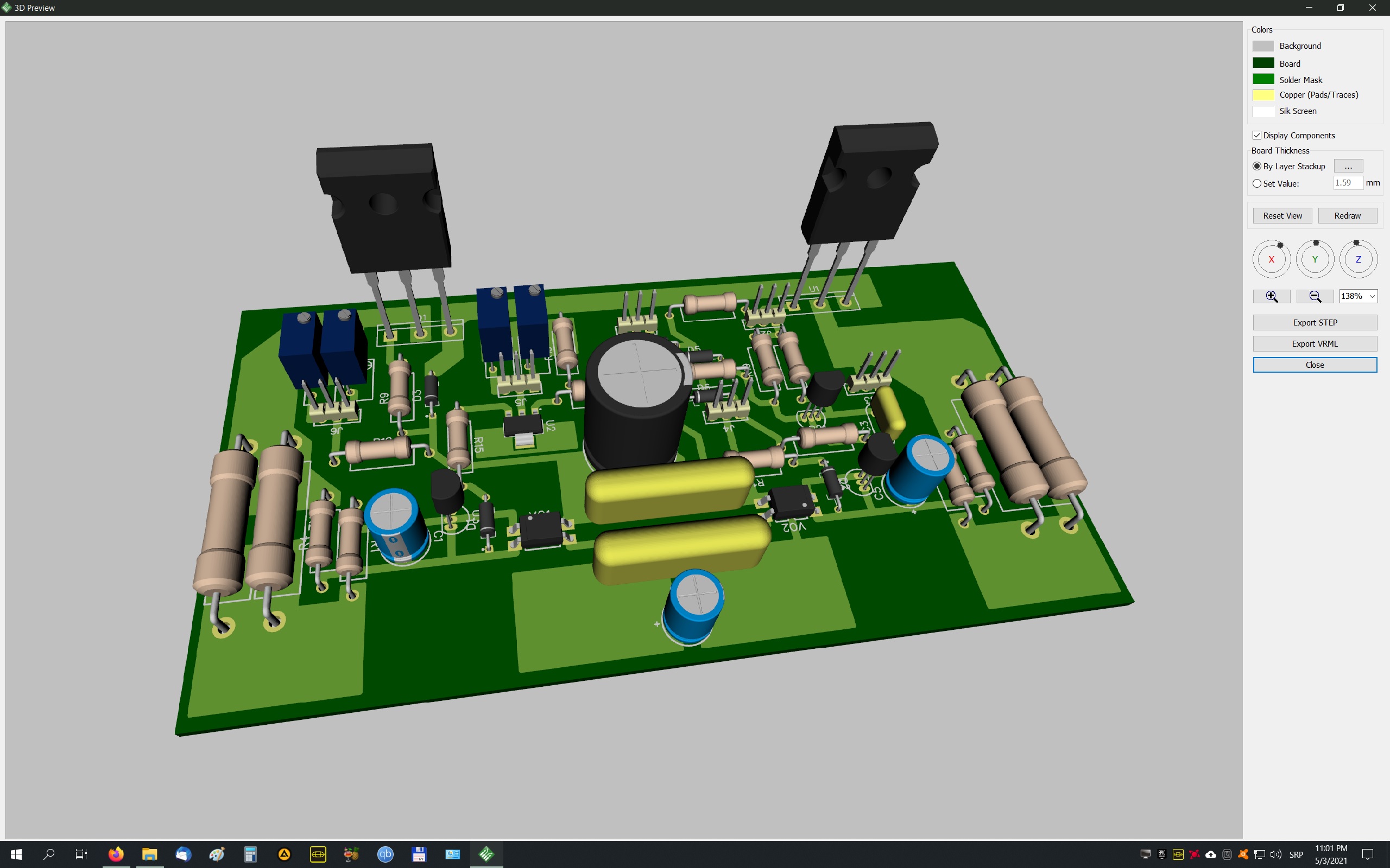

Mentok Napisano Maj 3, 2021 #7208 Napisano Maj 3, 2021 proba koncepta neke pločice za 2-u-1 pojačalo, a prilagođeno mojim hladnjacima i nekim mojim potrebama, naravno Zen-ovi uradci vikend ubivanje vremena shonne, Nesic, dlalkovic and 1 član je reagovao/la na ovo 1 3
Zen Mod Napisano Maj 3, 2021 #7209 Napisano Maj 3, 2021 120R otpori sa obe strane ref. CCS-a su antioscilacijske mere i stvarno je najbolje da su smd i sto blize samom chipu zeneri u red su da se ne pretera sa naponom preko CCS jerbo isti je declared do 40Vdc zavisno od planirane disipacije - vodi racuna o planiranom hladnjaku i najboljem mogucem rasporedu izlaznih tranzistora na istom ene, kad ides da napravis mali pcb, obicno ispade da su tranzistori preblizu neki korektan kompromis je ovo : Mentok je reagovao/la na ovo 1

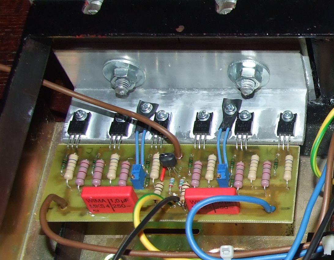

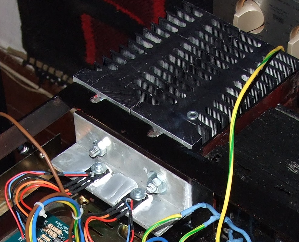

Mentok Napisano Maj 3, 2021 #7210 Napisano Maj 3, 2021 Hvala na savetima napraviću prepravke, onda najbolje i da 180K i 270R isto budu SMD da budu što bliže. Mada ko zna i kada ću praviti i šta ću praviti, više sam se zabavljao crtajući PCB nego što sam razmišljao o samoj izradi pojačala, više mi je bilo zanimljivo da probam da ubacim dve šeme na jednu ploču sa ovim džamperčićima, nisam crtao neki PCB godinama, pa i pokrenuo ovaj buđavi Freeware DipTrace u kojem jedino i znam da radim Na kraju uspeo sve da zguram sa jednoslojnom štampom, samo zato što sam navikao tako da radim, lakše mi da pratim. No, ovo je prvi draft neki, biće još prepravki sigurno. Sad sam instalirao Eagle, otvorio ga, ništa mi nije bilo jasno i zatvorio ga probaću neki drugi dan. Lepa ova mala pločica za Alepha, ko lutka Znam da su izlazi blizu ali takvi su mi trenutni hladnjaci. Što je najluđe, u postojećem pojačalu su izlazi (9240 i 240 biasovani na 1.5A ili 1.6A više se ne sećam) bili još bliže i radilo je tako par godina bez problema, posle sam ih promenio sa po 3 para 2sk2013/j313 kako već beše poprilično zguranih i isto su izdržali razna maltretiranja pa čak i po nekoliko dana rada bez gašenja. Evo i na slikama, znam da nije idealno, ali trenutno su hladnjaci takvi kakvi su, što ne znači da neću možda nabaviti neke druge Nigde ne žurim svakako, imam 4 pojačala kući i još toliko pari zvučnika, a muziku slušam dok sedim za kompjuterom sa kineskog TPA3116 od 5 eura Opet, hvala na savetima, još bitnije, hvala na zanimljivim šemama
Zen Mod Napisano Maj 3, 2021 #7211 Napisano Maj 3, 2021 su to ladnjaci od Chakije, od pre milijon leta? edit: podrazumeva se da to boranije oko LT3092 mora biti sto blize zenerke mogu biti gde oces , ali otpori i trimpot, oma blizu Mentok je reagovao/la na ovo 1
Mentok Napisano Maj 3, 2021 #7212 Napisano Maj 3, 2021 imaš dobro oko i pamćenje jeste od njega sam ih pazario za neke simbolične novce koliko se sećam, uh ima već decenija, i trafo pride i lepo su me služili od tada
Zen Mod Napisano Maj 3, 2021 #7213 Napisano Maj 3, 2021 ladnjaci su iz moju garazu na njima svirio Chakijin prvi Babelfish J
Mentok Napisano Maj 3, 2021 #7214 Napisano Maj 3, 2021 pa da, gvožđe uvek može da završi samo kod nekog s foruma, jedino je interesantno nama i prodavcima sekundarnih sirovina zerowaf and vladd je reagovao/la na ovo 1 1

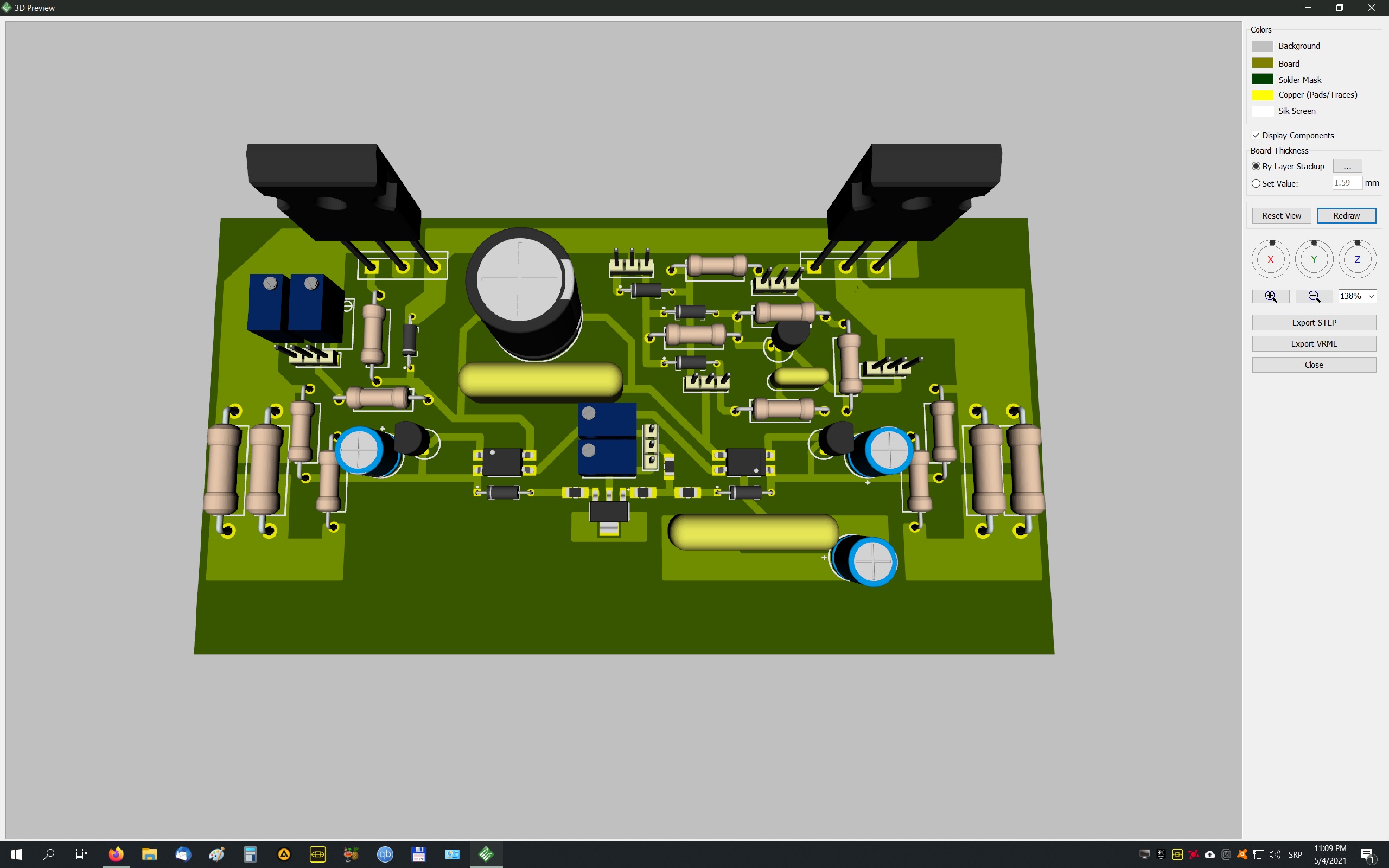

Mentok Napisano Maj 4, 2021 #7215 Napisano Maj 4, 2021 značiiiiiiii, radio sam u raznoraznim, a nekima i poprilično komplikovanim i zakukuljenim programima svih mogućih namena još od mog prvog PC-a 1990. i Windowsa 3.0 pa do danas, ali neintuitivniji program od EAGLE-a još nisam video kao da su namerno smišljali kako da svaka akcija koju želiš da preuzmeš bude najnelogičnije moguće implementirana no, možda mi mozak ne radi danas, posle dva sata maltretiranja uspeo sam da nacrtam šemu kad sam prešao na PCB onda je tek počeo da me ama baš ništa ne sluša pa sam se vratio na DipTrace, EAGLE će da sačeka neku drugu priliku... evo neki drugi draft, neću više ni da čačkam dok tamo negde nekad ne budem imao sve realne komponente u rukama pa ću još malo da prčkam i da razmislim oću li možda LT i PC-ove od dole, mada volem da vidim sve komponente na ploči, a to je ovde moguće, ima mesta Beli_Ninja je reagovao/la na ovo 1
Ubledeli Napisano Maj 5, 2021 #7216 Napisano Maj 5, 2021 @Mentok vezano za eagle, iscimao sam se pre par godina da nacrtam jednu plocicu u KiCad-u od tad ne pogledah nazad (mada vec godinama nista i ne crtam) samo kad bi postojao tako dobar program za 3d CAD Mentok je reagovao/la na ovo 1
