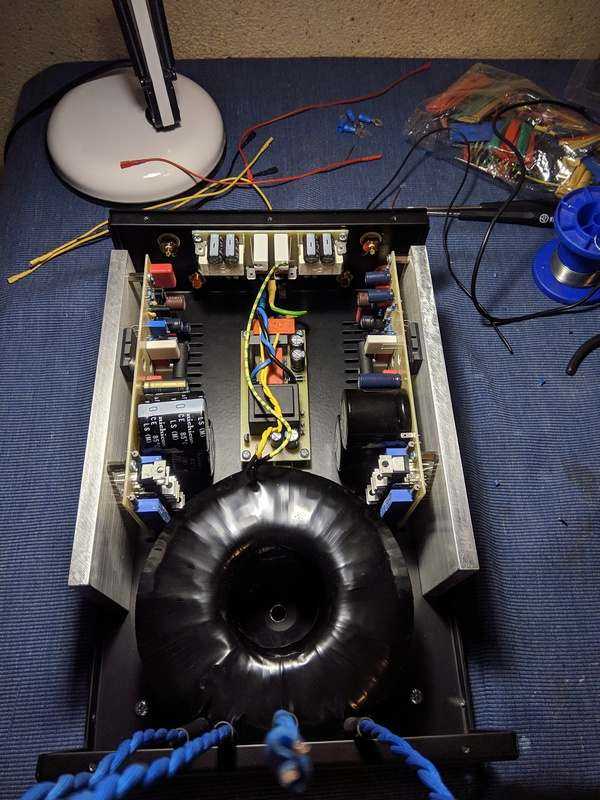

predragm Napisano Jul 22, 2020 #6557 Napisano Jul 22, 2020 A može i ovako nešto! Woland je reagovao/la na ovo 1
Woland Napisano Jul 23, 2020 #6558 Napisano Jul 23, 2020 msm, evega hiend u WoLandu [emoji16] dejanco32, zika, gluv_i_udaren and 4 ostalih je reagovao/la na ovo 4 2 1
neskor Napisano Jul 23, 2020 #6559 Napisano Jul 23, 2020 bice nesto 2a3, Woland, gluv_i_udaren and 7 ostalih je reagovao/la na ovo 5 4 1
Nesic Napisano Jul 27, 2020 #6560 Napisano Jul 27, 2020 Aj i ja malo dotakao bakar i lemku... stefaca, dejanco32, NIXIE and 5 ostalih je reagovao/la na ovo 3 2 3

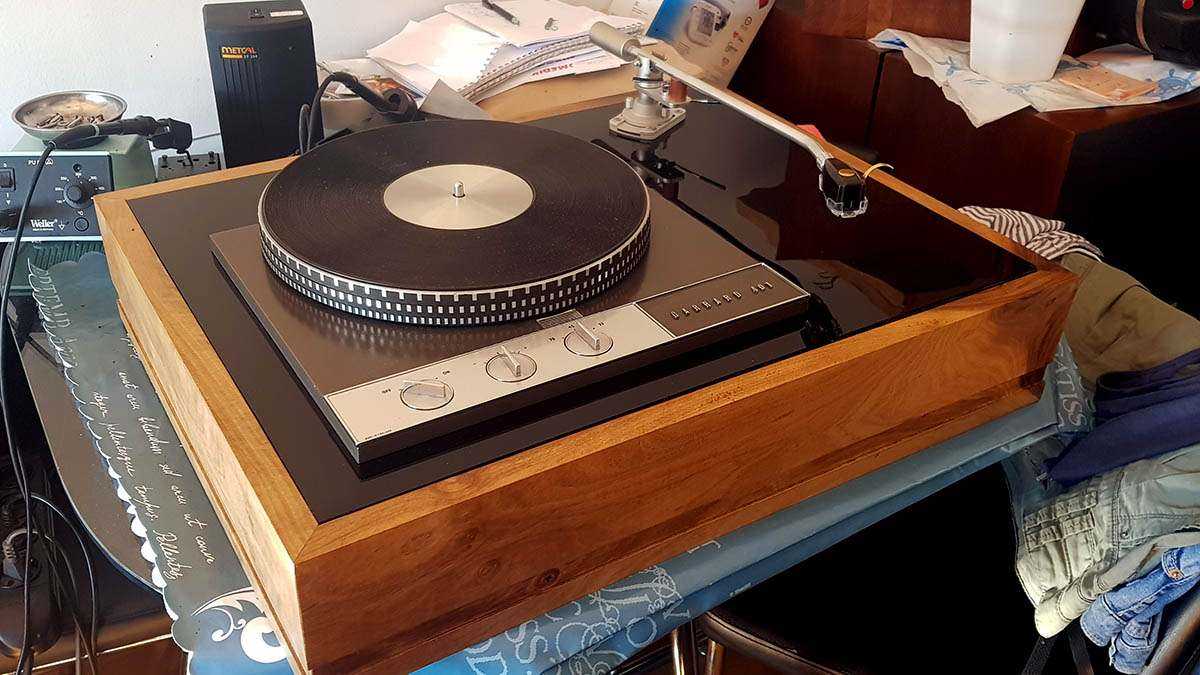

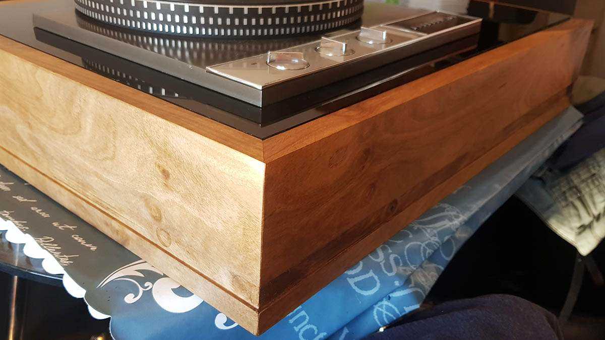

neskor Napisano Jul 29, 2020 #6561 Napisano Jul 29, 2020 polako se zavrsava i ovaj projekat ostalo mi samo da malo spustim gornju plocu za par mm i da postavim nogice i siljke Woland, dejanco32, NIXIE and 5 ostalih je reagovao/la na ovo 7 1

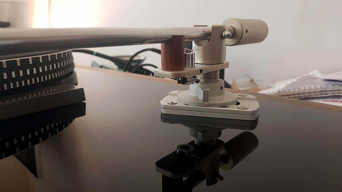

крокодил Napisano Jul 29, 2020 #6564 Napisano Jul 29, 2020 Koja je ovo rucka? Sve zajedno - fenomenalno!
neskor Napisano Jul 29, 2020 #6566 Napisano Jul 29, 2020 35 minutes ago, gluv_i_udaren said: Thomas Schick? yes gluv_i_udaren je reagovao/la na ovo 1

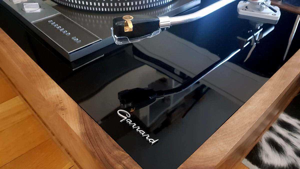

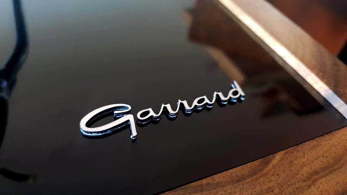

neskor Napisano Jul 29, 2020 #6567 Napisano Jul 29, 2020 spustena gornja ploca par mm i ubacen Garard logo mutayu, Srecko, Leonardo and 2 ostalih je reagovao/la na ovo 1 3 1
gluv_i_udaren Napisano Jul 29, 2020 #6569 Napisano Jul 29, 2020 5 hours ago, neskor said: yes Kako radi? Izgleda jako jednostavno, a trebala bi biti baš jako dobra drška
neskor Napisano Jul 29, 2020 #6570 Napisano Jul 29, 2020 12 minutes ago, gluv_i_udaren said: Kako radi? Izgleda jako jednostavno, a trebala bi biti baš jako dobra drška najbolja da sada sto sam imao, ostaje mi jos da probam i ovu: https://audio-creativeshop.nl/groovemaster-2019/

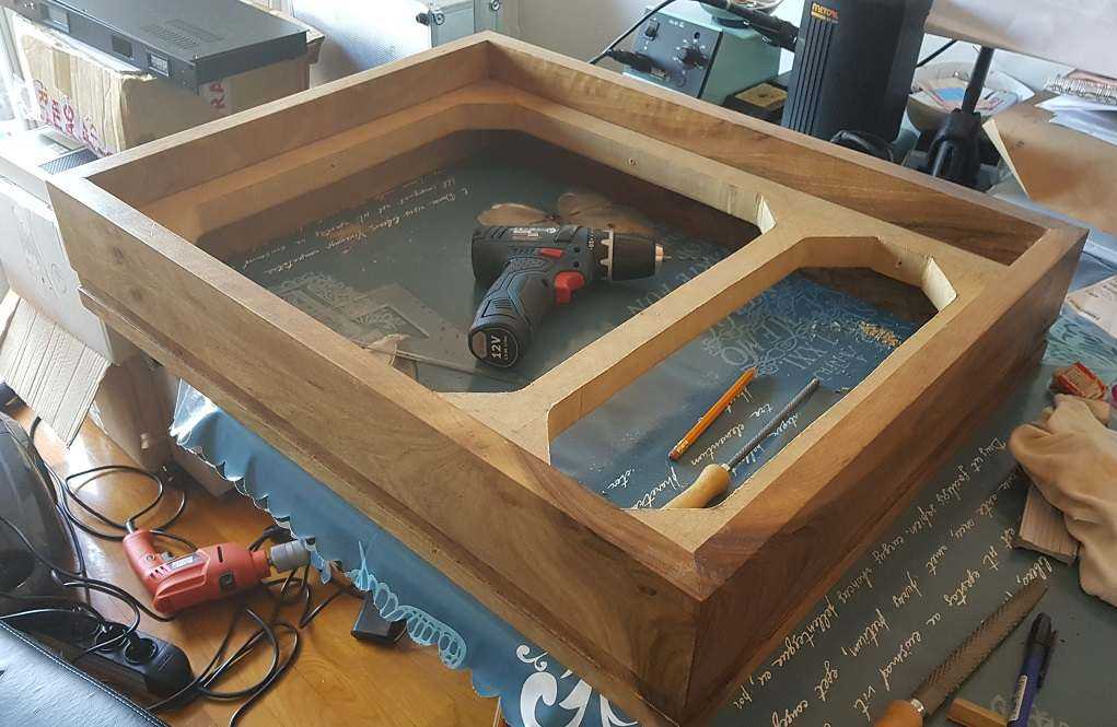

krca44 Napisano Jul 29, 2020 #6572 Napisano Jul 29, 2020 pre 13 časa, neskor reče polako se zavrsava i ovaj projekat Neskore sem klirita i mdf ploce unutra nemas nista u plinth-u ( bez dodatnog materijala ) ?
neskor Napisano Jul 29, 2020 #6573 Napisano Jul 29, 2020 pa samo kostur i u coskovima sorbothane polulopte na koje se oslanja gornja ploca krca44 je reagovao/la na ovo 1
neskor Napisano Jul 30, 2020 #6574 Napisano Jul 30, 2020 11 hours ago, gluv_i_udaren said: AS na magnet? Mislim na gruvmasteru jeste The anti skating setting of the GrooveMaster is a frictionless, magnetic micrometer setting. Buy turning the micrometer up and down you can increase or decrease the anti skating force. Note: normally the anti skating on 12 “ tonearms is less important. The higher the VTF, the less important the anti skating. Woland and zika je reagovao/la na ovo 1 1
vladd Napisano Jul 30, 2020 #6575 Napisano Jul 30, 2020 "Les important" je samo 20-ak %, ostatak ima nesto importantnosti.....
neskor Napisano Jul 30, 2020 #6576 Napisano Jul 30, 2020 6 minutes ago, vladd said: "Les important" je samo 20-ak %, ostatak ima nesto importantnosti..... na teskoj rucki od 12" sa glavom setovanom na gaznoj sili od preko 4 gama, anitiskating nije toliko bitan
ManicP Napisano Jul 30, 2020 #6577 Napisano Jul 30, 2020 2 minutes ago, neskor said: na teskoj rucki od 12" sa glavom setovanom na gaznoj sili od preko 4 gama, anitiskating nije toliko bitan Moja vaspitačica Smilja je to rešavala gumicom za brisanje na headshell. One velike Koh-I-Noor kao poslednja opcija zika je reagovao/la na ovo 1
neskor Napisano Jul 30, 2020 #6578 Napisano Jul 30, 2020 5 minutes ago, ManicP said: Moja vaspitačica Smilja je to rešavala gumicom za brisanje na headshell. One velike Koh-I-Noor kao poslednja opcija ili ovako
