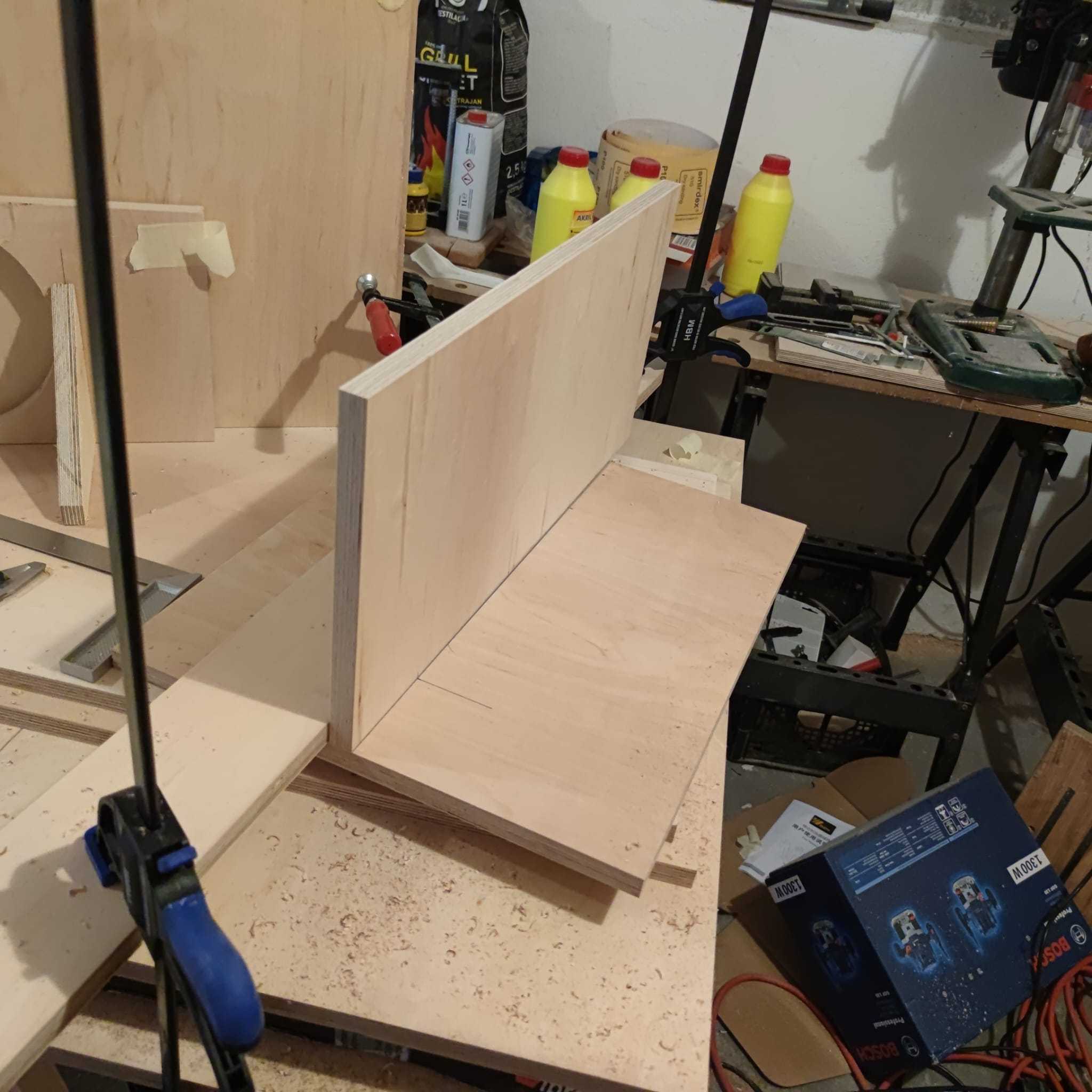

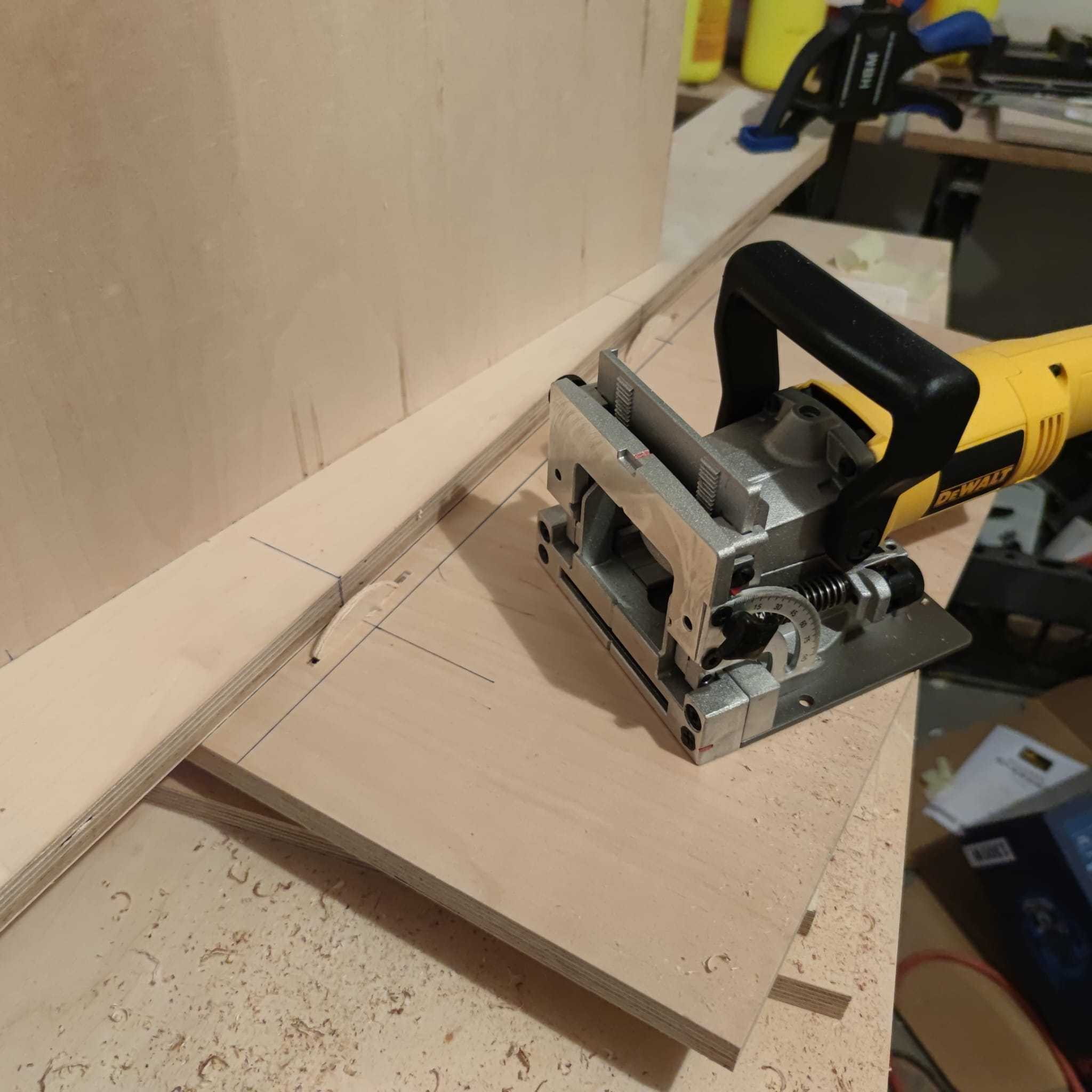

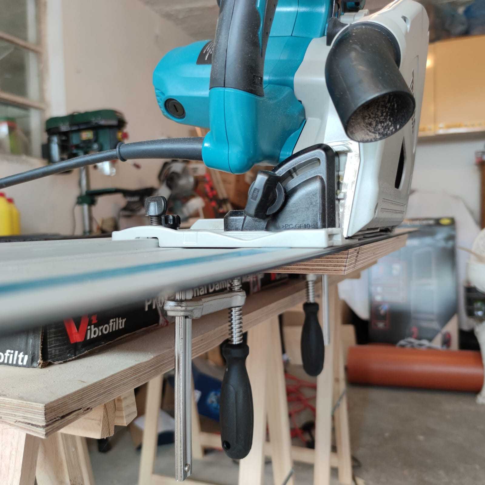

zerowaf Napisano Jul 24, 2023 Autor #61 Napisano Jul 24, 2023 Jedva sam se natjerao u garažu u kojoj je otprilike 700 stupnjeva jer gore ima samo betonsku ploču izoliranu sa bitumenskim trakama zalitim sa bitumenom - znači još je i crna ploča gore. Em sam ono bio ozlijeđen, em nisam imao vremena jer sam zadnjih nekoliko dolazaka kući imao toliko drugih obaveza da se nisam mogao natjerati na ikakvo razmišljanje, a kamoli rad ono malo vremena što sam mogao prodavati zjake na kauču. Koliko je sati znate kad kažem da nisam ni muziku slušao. Samo sjedio u tišini uživajući što neko prijepodne ili poslijepodne ne moram nikamo ići. No, s takvim tempom će mi prije crvi pojesti šperploču u garaži nego što ću ja dovršiti zvučnike, pa sam se jedva nekako natjerao na poneki korak. Ovo što slijedi je napravljeno u nekoliko navrata, tek da vidite koja količina posla je napravljena za svaki dolazak kući. Prvo sam išao odrezati unutarnje pregrade na mjeru, a valjalo je jednu stranu odrezati pod nekim kutem tamo gdje se na dnu zvučnika sastaje sa dnom i prednjom pločom. Znači moji prvi rezovi sa potopnom pilom i prvi rez za novu Makitu. Nisam mjerio kut nego sam ga precrtao na licu mjesta i takvog ga prenio na ploču, pa podesio nagib pile. E sad, očito je da ne trebam još razmišljati o promjeni karijere jer iako sam tri puta rezao ploča je i dalje bila kratka. Ma nisam rezao tri puta, ali sam iz prve odrezao za, ne sjećam se točno, valjda dva milimetra prekratko. Mighty ZM mi je u svoj svojoj mudrosti bojeći se da ću nastradati ako ću predugo imati nekakav alat u rukama rekao da to nema veze, ali sam ja ipak htio napraviti kako Almighty u svojem nacrtu zapovijeda. Ne mogu nadoštukati dva milimetra, ali mogu recimo 5 ili 7 ili više, pa sam zato odrezao još malo, pa zatim odrezao dvije tanke trake špera i nadoštukao na točnu mjeru. Ovdje gore vidite nadoštukanu i nenadoštukanu pregradu. Zatim sam malo crtkao po bočnoj ploči ne bih li odredio točan položaj pregrade, pa sam to iskoristio i da prvi put upalim keksericu. Restlovi na kojima sam vježbao izrezivanje rupa sa routerom su mi poslužili da pridržim pregradu. Samo sam na njih zalijepio trokut od špera sa jednim kutem pod 90 stupnjeva tako da bude samostojeći. Onda sam upalio keksericu. Malo sam morao bolje pogledati kako je to sve orijentirano i zaključio da za utore na sredini ploče je najbolje imati fiksiranu vodilicu tako da se rupe na pregradi i na bokovima poklapaju. To je još i dobro ispalo. Onda sam odlučio izrezati MLTL "grotla" Ranije sam nešto premjeravao i crtao po pločama i dobro da sam išao prekontrolirati to jer sam zaboravio tada uzeti u obzir preklapanja kod slaganja. Sjećate se da radim sa dvostrukim pločama koje su slagane tako da svaka ima na svim stranama zub koji se poput lego kocki na kraju uklopi u ostale elemente. Ukratko, sve je bilo pogrešno označeno. Sreća u nesreći je ta da nisam imao dovoljno dugačka glodala da ih tada izrežem nego sam morao naručiti dva komada od 50 mm dužine i prihvat od 8 mm. Izrezana rupa i testiranje preciznosti. Moram kasti da nije k'o u kuminu jer je taman tijesno kako treba. To je za danas to. Sutra, ako nas opet ne smlati nevrijeme jer se opet nešto mrči, ću izvaditi "my precious" (čitaj: Tannoye!) iz kutije, točno izmjeriti promjer drivera, točnu dubinu zuba za upuštanje da budu ravni sa pločom (moram uračunati i 1 mm furnira) i točnu širinu zuba, pa bar započeti i tu avanturu. U četvrtak idem na more, pa to što sam sad napravio će biti sve do kraja augusta jer nakon mora se neću zezati s nikakvim poslovima nego dva dana odmoriti kod kuće, pa opet u Austriju. .......................................................... I tako, dok čovjek kaže britva prođe ljeto! Ne trideseto. Samo ljeto. Brojevi nisu važni.... Starost je privilegija..... Vražju mater i "moć pozitivnog mišljenja".... ............................................................. Koja, LightMatic, Brijac and 5 ostalih je reagovao/la na ovo 3 4 1
