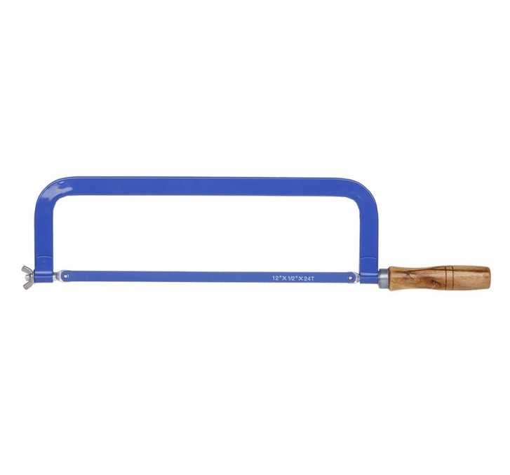

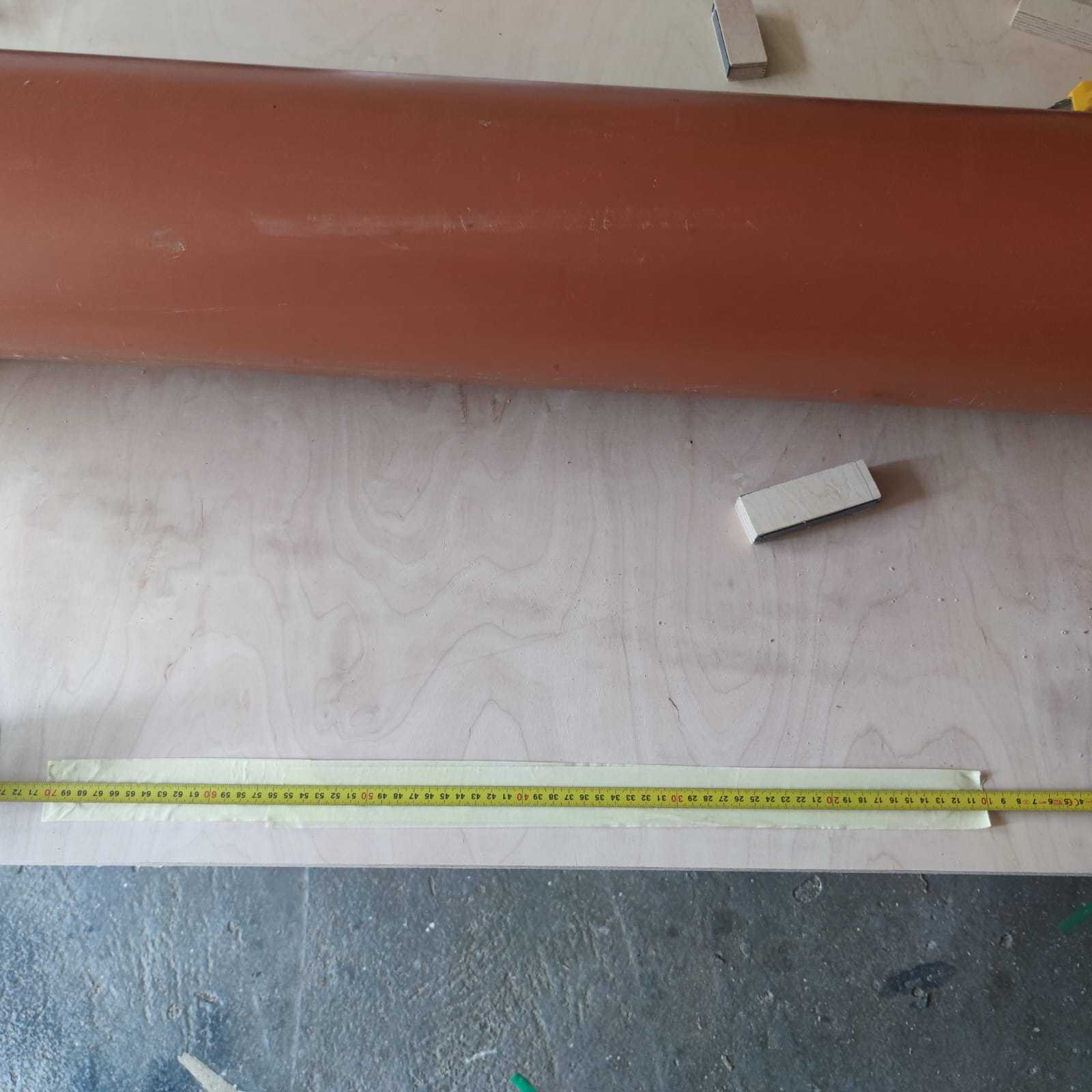

Zen Mod Napisano Jun 12, 2023 #27 Napisano Jun 12, 2023 smotas metar oko cevi, konkavna strana (ona sa brojevima) prema cevi inace bi se lomio popritegnes, namikeris malo, popritegnes - osacujes da izgleda dobro, povuces markerom kraj meta - eto oznake cev krenes seci bonsekom, ko metericu drveta da seces, ides okolo po crti - cim pila prereze debljinu zida ti pomeras malo sebi a mozes vala i flexom, list za metal najbitniji je trik sa crtom zeljeznicar nijedan LightMatic je reagovao/la na ovo 1
zerowaf Napisano Jun 12, 2023 Autor #28 Napisano Jun 12, 2023 pre 3 minuta, Zen Mod reče cev krenes seci bonsekom Ma sa džedajskim mačem! Nemam bonsek! Flekserica i iz ruke? Ja? Ipak ne! Nema šanse da izrežem ravno. Naravno, hvala ti! I da znaš da sam i sam zamišljao bansek i zarezivanje po crti u krug, ali, eto....nisam kupio bansek.
Woland Napisano Jun 12, 2023 #29 Napisano Jun 12, 2023 11 minutes ago, Zen Mod said: smotas metar oko cevi, konkavna strana (ona sa brojevima) prema cevi inace bi se lomio popritegnes, namikeris malo, popritegnes - osacujes da izgleda dobro, povuces markerom kraj meta - eto oznake umesto metra može čvršća lepljiva traka - lakše je i isprobano na kanalizacionim cevima LightMatic and zerowaf je reagovao/la na ovo 1 1

mutayu Napisano Jun 13, 2023 #31 Napisano Jun 13, 2023 Dobri nas Zero, zeleo bih samo da predupredim terminoloske nesporazume, za slucaj da ih ima: -Bansek-“Vertikalna tracna pila”, masina -Bonsek- rucna testera sa listom za secenje metala, rucni alat 😀 zerowaf and LightMatic je reagovao/la na ovo 2
zerowaf Napisano Jun 13, 2023 Autor #32 Napisano Jun 13, 2023 pre 1 sat, ManicP reče Investiraš malo novaca u burgije za drvo, ima i u ljubljenom Lidlu. Njima ne šeta vrh. Kad probaš nećeš više nikad prići drvetu burgijom za metal. Elem, kad treba tako da ti se poklope dva dela buši oba odjednom. Spojiš stegama ili duplo lepljivom trakom. Ako nemaš onda obična krep traka na oba dela, kapneš lepak i prisloniš traku na traku. Dve tačke koje treba da se poklope su one unutar spoja. Kad prođeš burgijom razlepiš i kad otvoriš imaš dve rupe koje se savršeno poklapaju kakava god da je bušilica. Ovo je dobar savjet! Ovo što sam bušio je metal, a ne drvo, pa, iako nisam ni pomislio na ovakva svrdla koja si pokazao, svejedno bih morao uzeti ono za metal. Morat ću uzeti ovakva svrdla tako da mogu točno okomito sa stupnom bušilicom ubušiti rupu kroz nekakav blok. Takav blok sa okomitom rupom bi trebao glumiti "vodilicu za okomito ubušivanje iz ruke". Vidio sam slične ideje na jubito. Odvezao sam ujaka jutros na kontrolu u Novu Gradišku i skidanje katetera, sad je kod nas na doručku, pa ću ga kasnije odvesti kući. Popodne vozim ženu na nekakav pregled u Kutinu i nadam se da ću imati volje popodne se s time poigrati. Uz ovakav tempo radova će mi pravljenje Kompenzatora biti zabavnih šest mjeseci posla.
zerowaf Napisano Jun 13, 2023 Autor #33 Napisano Jun 13, 2023 pre 9 minuta, mutayu reče Dobri nas Zero, zeleo bih samo da predupredim terminoloske nesporazume, za slucaj da ih ima: -Bansek-“Vertikalna tracna pila”, masina -Bonsek- rucna testera sa listom za secenje metala, rucni alat 😀 Nisam znao!!!! Točno sam na to mislio - na električni stroj! Navikao da koristimo slične riječi s tek malim razlikama nisam ni slutio da bansek i bonsek nisu tek dijalektalne razlike za istu stvar. gluv_i_udaren and mutayu je reagovao/la na ovo 1 1

NIXIE Napisano Jun 14, 2023 #38 Napisano Jun 14, 2023 (izmenjeno) On 12. 6. 2023. at 22:10, zerowaf reče S time dolazim do novog problema: Kako ću odrezati cijev da to bude pod 90 stupnjeva i ravno? Samo uzmi papir neki malo deblji, hamer recimo ili tvrdu plastičnu foliju precizne prave ivice i malo veće širine 10cm+ i to ti je JIG. Treba ti samo jedna prava ivica, druga može biti bilo kakva. Mi smo za sečenje cevi koristili tanke široke trake od pocinkovanog lima. Bitno je da budu dovoljno široke i krute kako bi rez bio skoro savršen. Obmotaš papir oko cevi, poravnaš na potrebnu dužinu cevke, nategneš i zalepiš krajeve papira lepljivom trakom, i onda lepljivom trakom fiksiraš papir za cev da se na pomera u sledećoj fazi. Markerom permanetnim tankim ocrtaš uz papir ceo krug, ukloniš papirni JIG i onda sečeš po tome što si obeležio, pažljivo i natenane. Ne prosecaš cev odmah skroz, nego obiđeš ceo krug do neke debljine reza 1-2mm i onda sledeći prolaz ideš skroz dok testera ne prođe cellu debljinu materijala. Posle možeš rez poravnati na većem komadu brusnog papira, u tom slučaju dodaj 1-2mm na ukupnu dužinu kako bi bilo materijala za brušenje. Cev brusiš polako i bez velikog pritiska, i stalno je vrtiš, ko kad mešaš kačamak, da bude ko strela prav rez. Izmenjeno Jun 14, 2023 od NIXIE ManicP and zerowaf je reagovao/la na ovo 1 1
zerowaf Napisano Jun 14, 2023 Autor #39 Napisano Jun 14, 2023 pre 5 minuta, NIXIE reče Samo uzmi papir neki malo deblji, hamer recimo ili tvrdu plastičnu foliju precizne prave ivice i malo veće širine 10cm+ i to ti je JIG. Treba ti samo jedna prava ivica, druga može biti bilo kakva. Mi smo za sečenje cevi koristili tanke široke trake od pocinkovanog lima. Bitno je da budu dovoljno široke i krute kako bi rez bio skoro savršen. Obmotaš papir oko cevi, poravnaš na potrebnu dužinu cevke, nategneš i zalepiš krajeve papira lepljivom trakom, i onda lepljivom trakom fiksiraš papir za cev da se na pomera u sledećoj fazi. Markerom permanetnim tankim ocrtaš uz papir ceo krug, ukloniš papirni JIG i onda sečeš po tome što si obeležio, pažljivo i natenane. Ne prosecaš cev odmah skroz, nego obiđeš ceo krug do neke debljine reza 1-2mm i onda sledeći prolaz ideš skroz dok testera ne prođe cellu debljinu materijala. Posle možeš rez poravnati na većem komadu brusnog papira, u tom slučaju dodaj 1mm na dužinu. Cev brusiš i stalno je vrtiš, bude ko strela prav rez. Tenx, Nixie! Sad sve shvaćam. Nezgoda mi se i dogodila kad sam vježbao na cijevi. Poskočila mi je pila jer sam išao odmah skroz kroz stijenku, oa je zapela na novostvorenom rubu i preskočila desetak centimetara do kažiprsta.
NIXIE Napisano Jun 14, 2023 #40 Napisano Jun 14, 2023 Ako koristiš tanak papir, on oće da mrda, onda označi potrebnu dužinu na 3-4 mesta po obimu cevi, pa ako mrdne, malo popraviš.
NIXIE Napisano Jun 14, 2023 #41 Napisano Jun 14, 2023 Upravo sada, zerowaf reče preskočila desetak centimetara do kažiprsta Ruka koja drži cev nek ima debelu rukavicu. zerowaf je reagovao/la na ovo 1
zerowaf Napisano Jun 14, 2023 Autor #42 Napisano Jun 14, 2023 pre 5 minuta, NIXIE reče Ruka koja drži cev nek ima debelu rukavicu. Bit će sljedeći put. 👍
NIXIE Napisano Jun 14, 2023 #43 Napisano Jun 14, 2023 A jel ima ta cev naglavak sa druge strane, muf takozvani?
