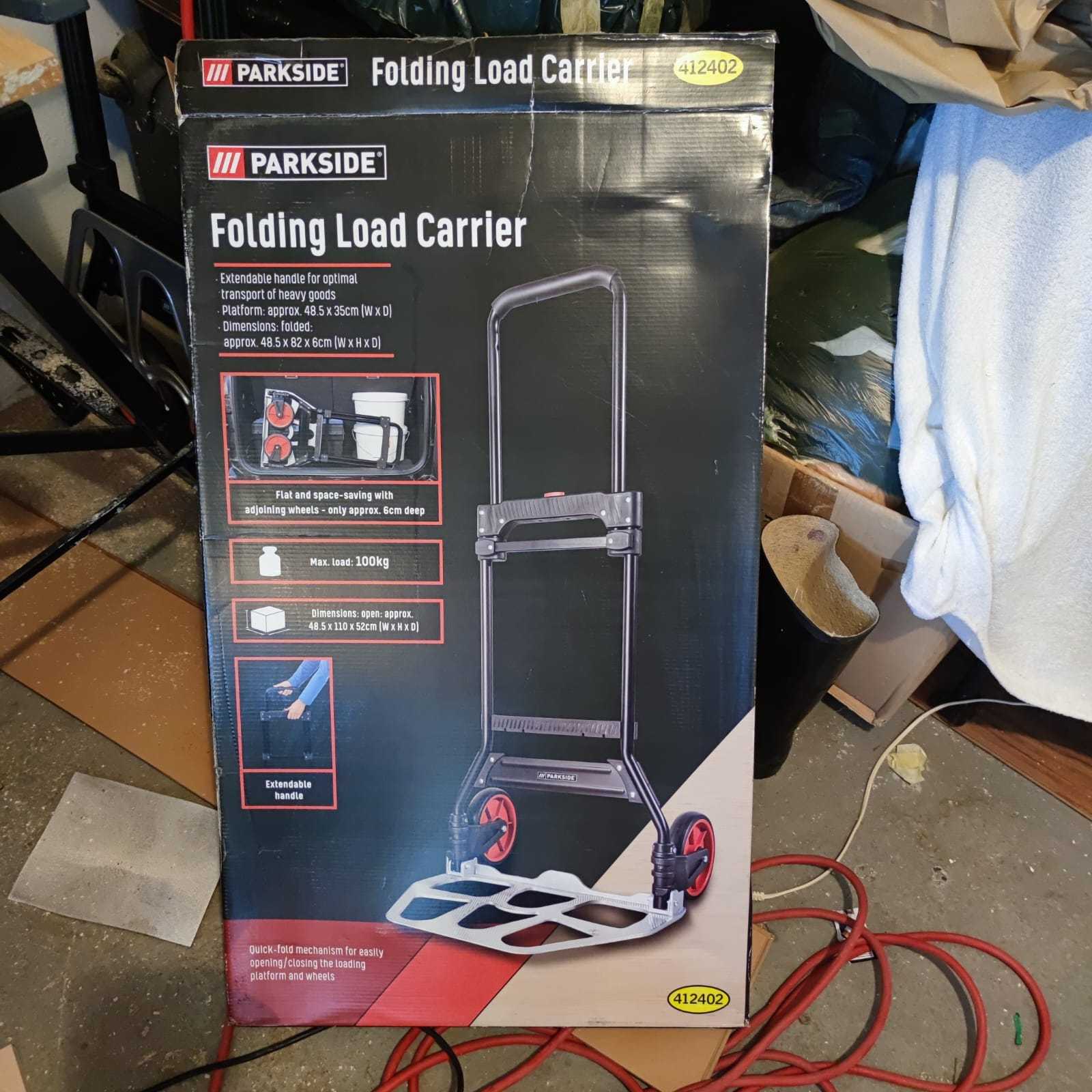

Ovo je popularna poruka zerowaf Napisano Jun 1, 2023 Autor Ovo je popularna poruka #2 Napisano Jun 1, 2023 (izmenjeno) Iskumio sam od Zena nacrte za Kompenzator Midi i Almighty se spremno ponudio pomoći sa savjetom oko raznih detalja poput vrste i načina ispune, vrste damping materijala i načina dampiranja, točnih dimenzija TL otvora prema zadanom promjeru cijevi koju nađem i slično. Konzultirao sam se s njim i u vezi materijala, pa sam odustao od iverice i odabrao šperploču. Ne da iverica ne valja, ali Almighty smatra da je šper bolji. "Pa ako je šper bolji, onda je dupli šper još bolji!", mudro zaključih, pa naručih 5 ploča brezovog špera debljine 18 mm i površine 1250 x 2500 mm. Iznenadio sam se koliko je špera poskupjela u zadnjih 10 do 15 godina. Mislim da nije bila toliko skupa. Tih pet ploča je kod raznih trgovaca koštalo redom iznad 700 €. Ipak, nedaleko Karlovca sam nabasao na Drvo Mikša kod kojih je to isto koštalo 712 €, ali zajedno s dostavom na adresu, istovar sa ručnim viljuškarom i izrezano sa CNC-om na mjeru! Jedna velika briga manje! Znači dobio sam izrezane ploče umjesto da ih sam izrezujem. Zbog tog rezanja sam naručio ovo: Makita SP6000J, vodilice od 1000 mm i od 1500 mm, spojnice, torba za vodilice, kofer za pilu, stege za vodilice. Fotke su skinute. Stvarni predmet možda sutra dospije do mene jer je prema trackingu danas u Zagrebu. (Edit: dok sam pisao je dostava ostavila pakete pred vratima! ) Budući da sam na koncu kupio već izrezan šper ostaje mi samo da unutarnju pregradu odrežem pod potrebnim kutem i na potrebnu mjeru jer jedino za njih nisam dao dimenzije. Osim Makite samo zbog ovoga sam kupio također i kolekciju stega od 600, 800, 1000 i 1500 mm (nisu sve na fotki): A za frezanje rupa je kupljen router s čime sam se već pohvalio na forumu, te za čvrsto spajanje sam još kupio i keksericu. Ovo zadnje sad mislim da i nije neophodno. Kupio sam ju još dok nisam znao da ću raditi sa dvostrukim stijenkama. (vidjet ćete kasnije na što mislim): Prošli tjedan dok sam bio u A je stigla paleta sa robom: Dio popodneva sam potrošio mjereći svaku ploču i obilježavajući je kako bih se kasnije lakše snalazio s njima. Ideja je bila takva da spojim po dvije ploče za svaku stranicu tako da svaka na sve 4 strane ima zub i da se sklope kao Lego kocke jedna u drugu. Fronte sam zamislio da budu iz komada, tj. da nema spojeva na njima, a zadnje strane će biti "abnehmbar", tj otklonjive/odvojive zato da se danas sutra može lako do skretnice ili da se može mijenjati unutarnje ožičenje ako pop bude dokon, a jarića nigdje u blizini. Zašto sam htio da fronte nemaju vidljivih spojeva? Zato što tada nisam znao da ću ipak furnirati zvučnike. Da, odlučio sam se iskušati i u tome. Vidio sam desetak videa na jubito kako se furnira sa peglom i sad sam postao neprikosnoveni autoritet za "all things veneer related". Budući da nemam ni pošten stol, kupio sam i tri malerska jarca i preko njih stavio jedan restl od šperploče zato što sam bio lijen otići kupiti ivericu kako sam prvo planirao: Nemam veliku prešu, ali imam zato preko 200 kg materijala. Stoga sam zadnjih dana spajao dva po dva "sendviča" i preslagivao robu tako da novospojeni elementi uvijek budu na dnu. Da ne bi bilo "nismo znali" sve je dodatno ušarafljeno vijcima za drvo. Obostrano ljepljiva traka za "graničnike" Dna ili krovovi -spojeni Front baffle u "preši" nakon ljepljenja: Provizorno spojeno. Tek za kontrolu dimenzija i načina slaganja. Spojeno tek sa krep papirom i par stega: Za dampiranje unutarnjih stijenki će se koristiti ovo na slici. Otprilike pola svake površine unutra ako sam dobro razumio upute: To je za ovaj dolazak kući to. Sljedeći put ću isplanirati frezanje rupa, mjesta za (raz)upore unutra, ljepljenje bitumena i vjerojatno početak ljepljenja samih kutija. Stay tuned! Izmenjeno Jun 1, 2023 od zerowaf крокодил, gluv_i_udaren, Woland and 14 ostalih je reagovao/la na ovo 8 6 1 2

Zen Mod Napisano Jun 1, 2023 #7 Napisano Jun 1, 2023 Mladene, mali ti je taj, cak i za male kompenzatore ene, taman da na tome prineses skretnjace do kompenzatora, pri montazi LightMatic, gluv_i_udaren and zerowaf je reagovao/la na ovo 1 2
zerowaf Napisano Jun 1, 2023 Autor #8 Napisano Jun 1, 2023 pre 38 minuta, Zen Mod reče Mladene, mali ti je taj, cak i za male kompenzatore Mali, al' je inžinjer! ninja and LightMatic je reagovao/la na ovo 1 1
shonne Napisano Jun 1, 2023 #9 Napisano Jun 1, 2023 Disproporcija...male kutije, mali amp. Novine za mene 😁🤔 zerowaf and LightMatic je reagovao/la na ovo 2
zerowaf Napisano Jun 1, 2023 Autor #10 Napisano Jun 1, 2023 pre 10 minuta, shonne reče Disproporcija...male kutije, mali amp. Novine za mene 😁🤔 Sa zapreminom od ca 225 litara su taman malo veći bookshelfi za Schrecka. Masa? Po preliminarnoj procjeni, sa driverima i skretnicom 100+ kg/kom. Stvarno se malo brinem kako ću se boriti s njima, a pogotovo kako ću ih dopremiti na kat. Razmišljam da platim nekima što rade selidbe da mi odnesu kutije gore. shonne and LightMatic je reagovao/la na ovo 1 1
