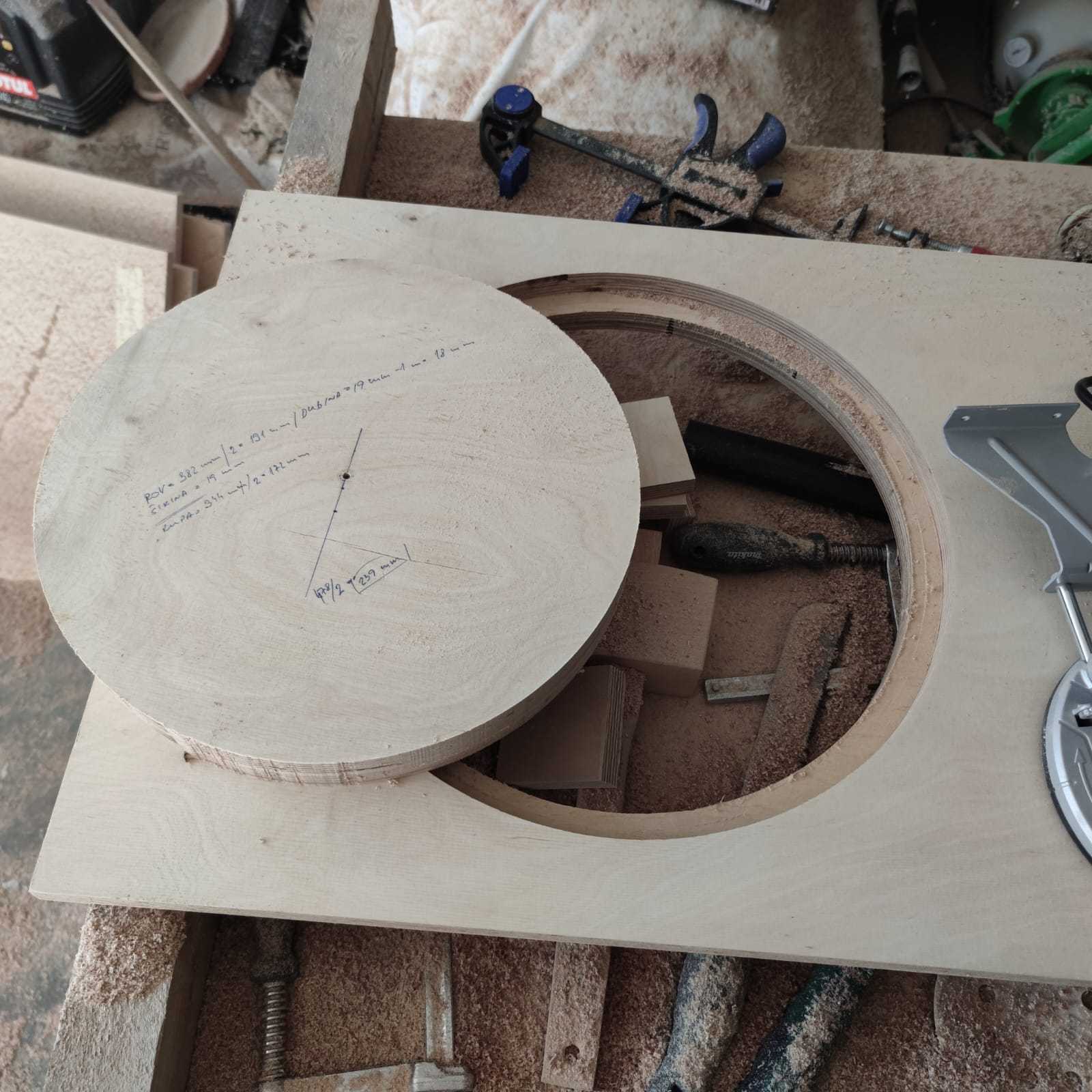

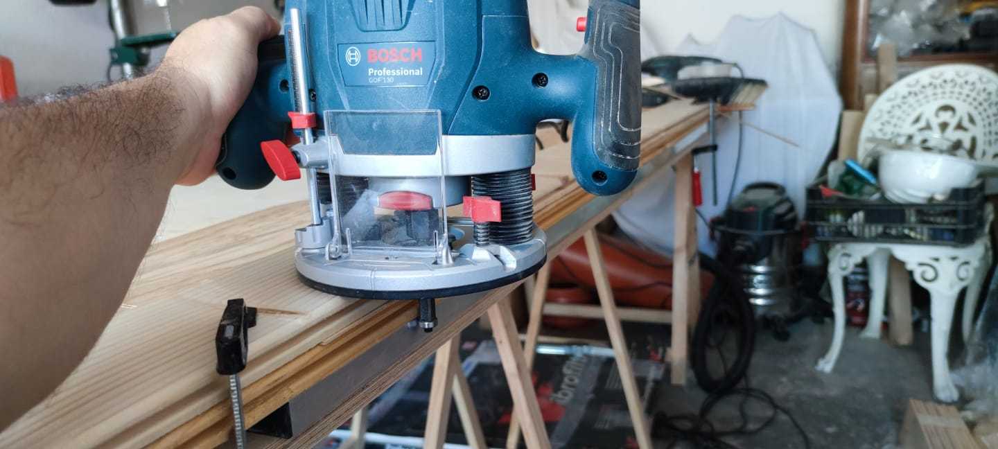

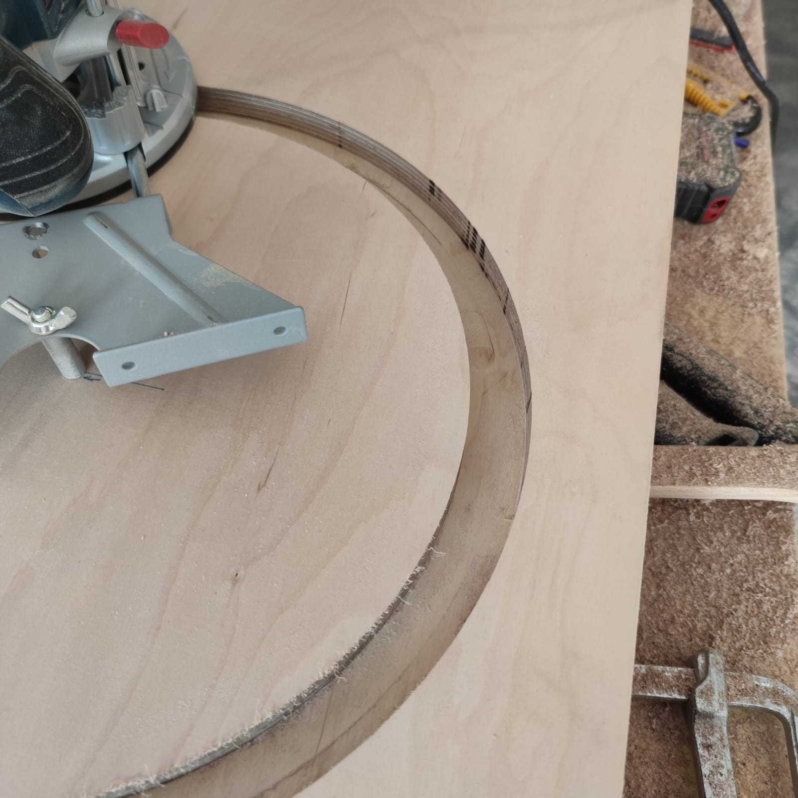

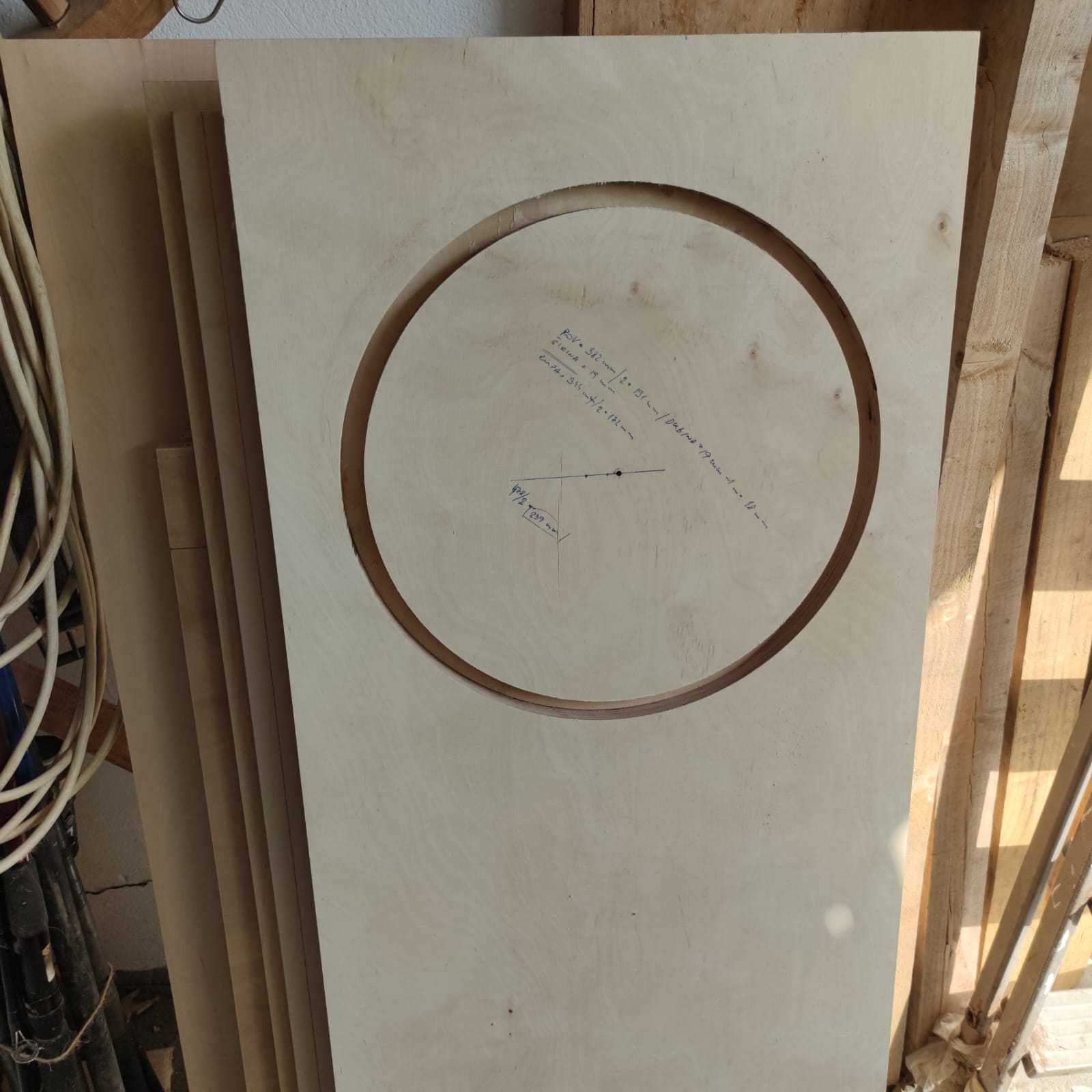

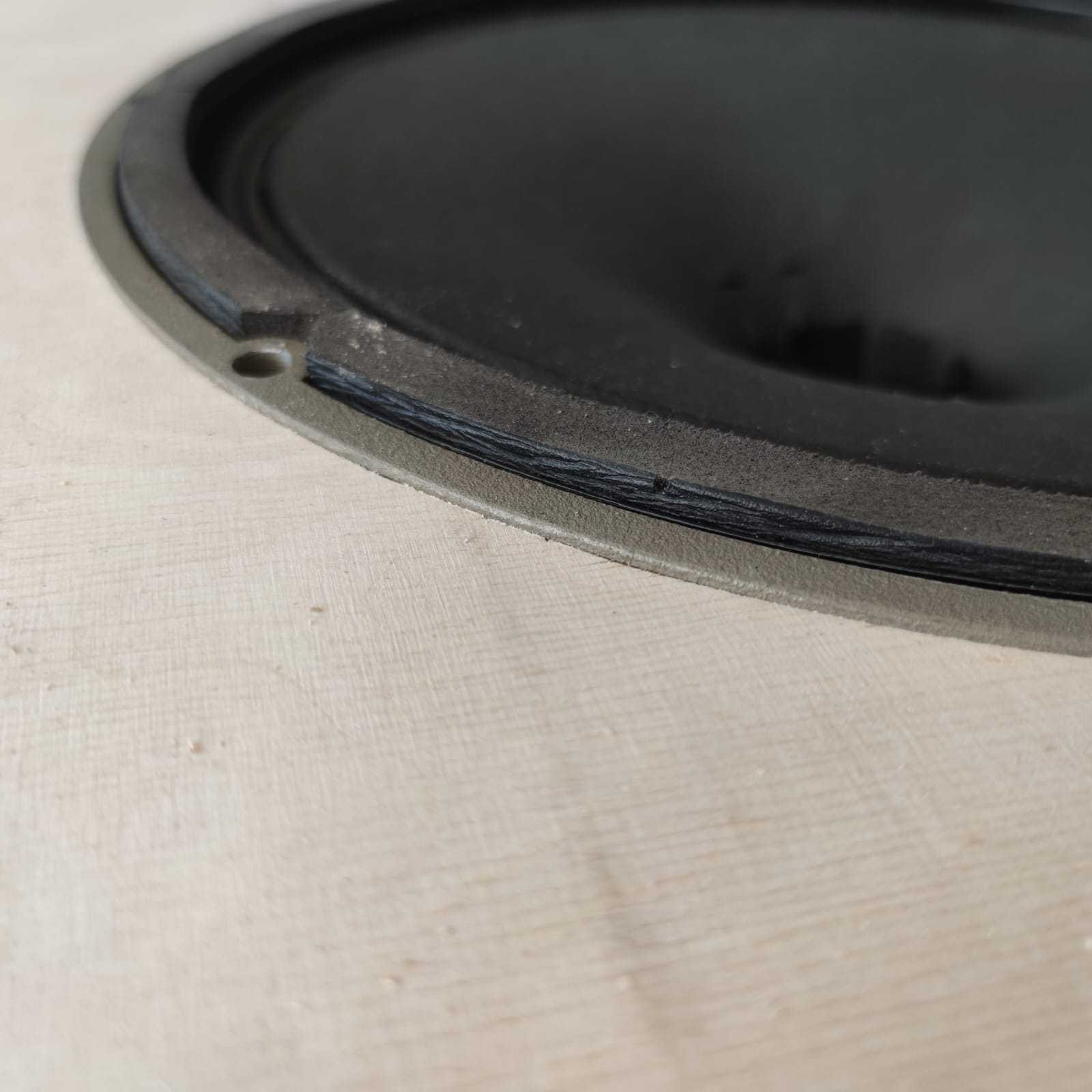

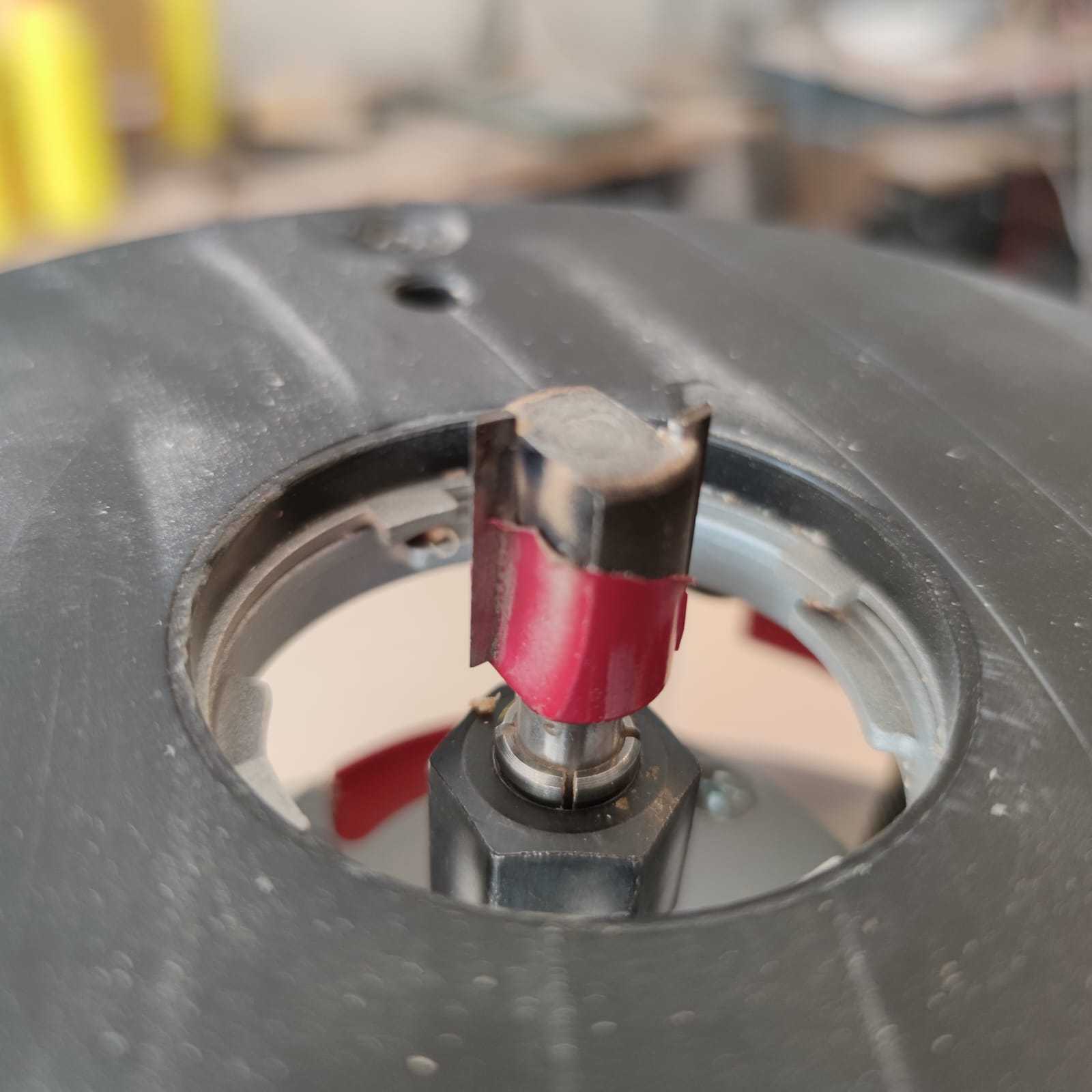

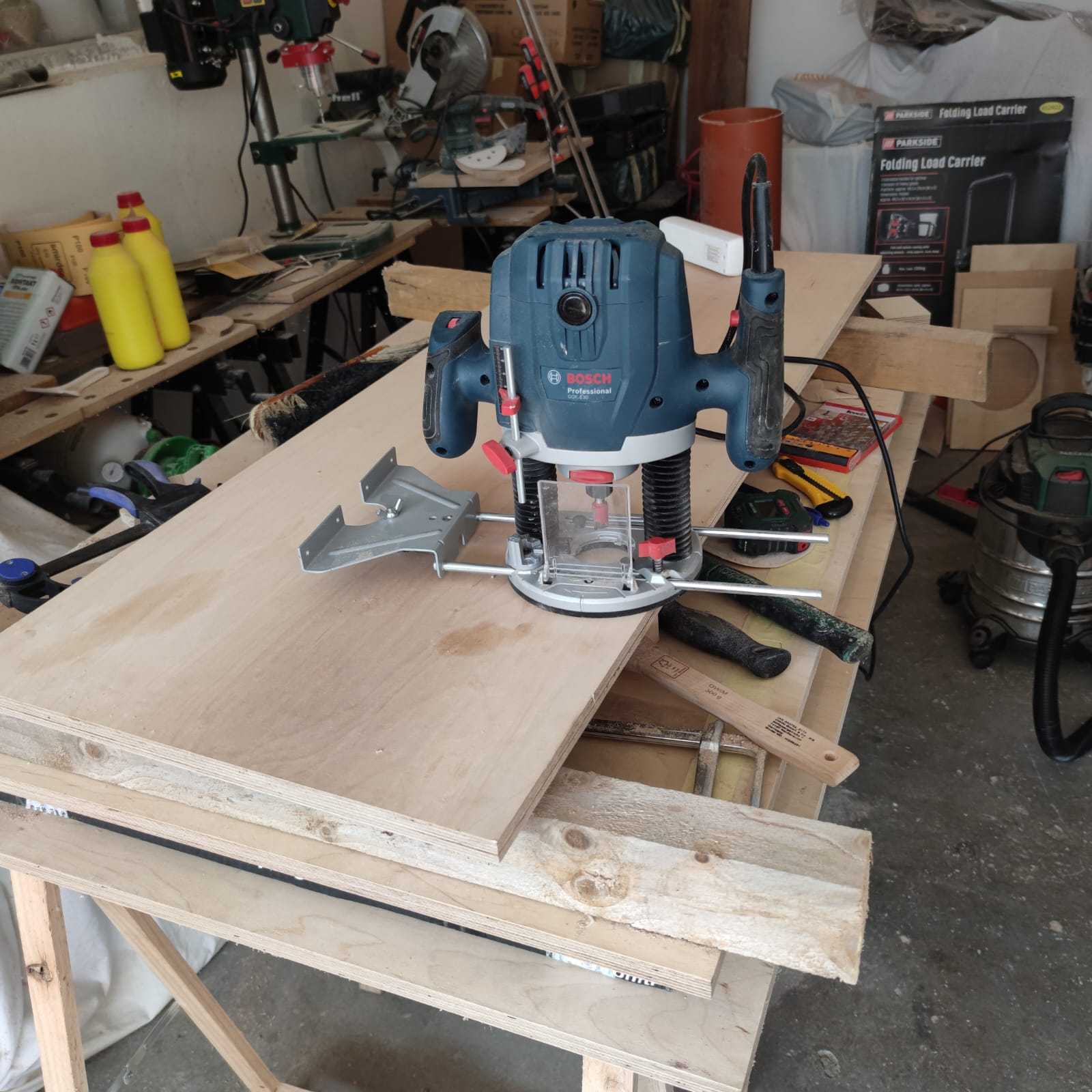

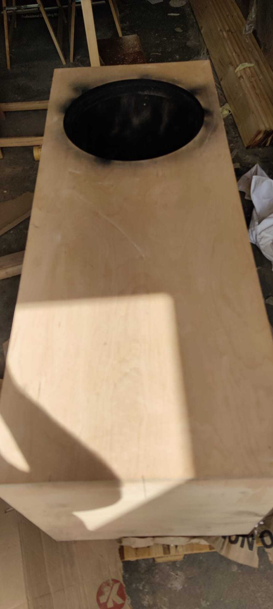

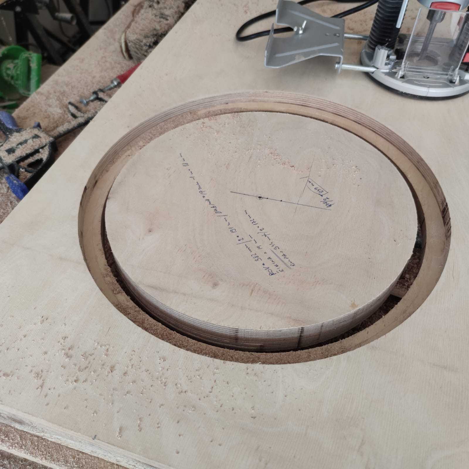

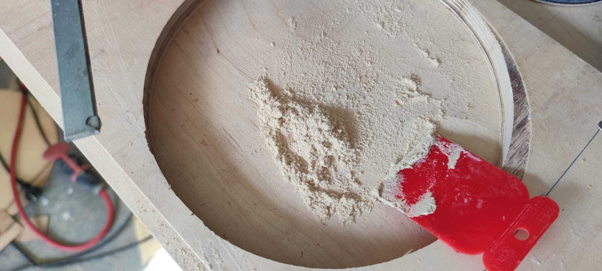

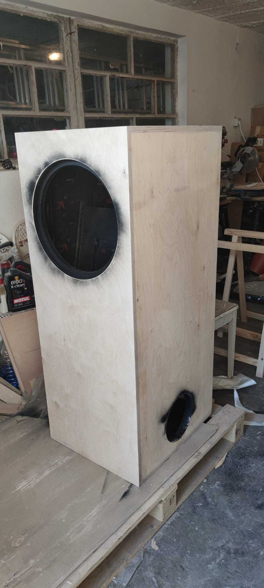

zerowaf Napisano Jul 25, 2023 Autor #76 Napisano Jul 25, 2023 Danas sam zadovoljan. Prošao sam bez ozlijeda i sa tek minornim gubicima u tehnici. Dakle, frezanje otvora za drivere. Jučer sam prilično dobro prošao sa frezanjem MLTL rupa, pa je danas bio red premjeriti još jednom drivere i isfrezati rupe i za njih. Opseg korpe i opseg same rupe sam dobio na već provjereni način - sa krep trakom obljepljenom oko dijametra, okomiti rez preko trake, zatim se traka odlijepi i zalijepi za stol ili pod i izmjeri dužina. Tako smo dobili u milimetar točan opseg, pa onda to podijelimo sa brojem Pi, tj. 3,14. Vi možete u koliko god vam volja decimala, ali dvije su i više nego dovoljno dobre za stolariju. Prvo valja konzultirati nacrt i razmjeriti centar rupe: Driver se treba upustiti 19 mm (ima i nekih decimala, ali ne idem sad u garažu pogledati na papir. Osim toga...decimale u stolariji? Stvarno?) i širina zuba treba biti isto oko 19 mm (vidi prethodnu zagradu!). Budući da nemam glodalo s kojim mogu tu širinu dobiti s jednim prolazom namjestio sam prvo vanjski promjer, pa u nekoliko prolaza dosegao traženu dubinu, zatim isto tako odmah i za drugi zvučnik tako da mi šablona bude sto posto jednako namještena za oba zvučnika. Prije paljenja stroja provjera slobodnog kretanja po radijusu: Prvi krug za utor: Drugi krug za utor: U jednom trenutku vidim kako mi gori piljevima u utoru ispred routera! Pregrijalo mi se glodalo i svojom toplinom počelo paliti piljevinu. Vrijeme je za protupožarnu zaštitu i hlađenje glodala. Imam još samo malo da dovršim zadnji krug i neću sad odustati. Nako posla je glodalo bilo ovakvo: Okej, vrijeme je za novo glodalo od 50 mm s kojim sam jučer prilično lako izvadio rupe za MLTL. Danas više nije toliko oštro, ali ide još uvijek. Spuštam tri po tri milimetra i router i pila se igraju sa tim zadatkom. Napokon rupa! Fali samo Modro jezero unutra! Evo podmetač za lonac za na terasu! ............................................................................ E sad, u naslovu stoji upozorenje da sadržaj može prikazivati Tannoy drivere. Svi sa slabijim srcem preskočite naredni pasus jer u njemu bi mogli ugledati restaurirani mint Tannoy Monitor Gold 15. Upozoreni ste! ............................................................................. Još samo test sa driverom: Umislit ću si da sam postao dobar u vađenju rupa za drivere i za MLTL! Vidi ovu preciznost: Driver je 1 mm višlji od ploče jer dolazi furnir 0,9 mm + ljepilo. Eto, da i ja imam jedan majstorski post bez pretrpljene prave štete...iako sam izgubio glodalo i iako mi je zamalo izgorjela garaža. Za sad je dosta radova. Idem na godišnji i radovi će se nastaviti krajem kolovoza/početkom rujna. Woland, John Coltrane, krca44 and 11 ostalih je reagovao/la na ovo 7 3 3 1
Zen Mod Napisano Jul 25, 2023 #77 Napisano Jul 25, 2023 20 minutes ago, zerowaf said: Opseg korpe i opseg same rupe sam dobio na već provjereni način - sa krep trakom obljepljenom oko dijametra, okomiti rez preko trake, zatim se traka odlijepi i zalijepi za stol ili pod i izmjeri dužina. Tako smo dobili u milimetar točan opseg, pa onda to podijelimo sa brojem Pi, tj. 3,14. Vi možete u koliko god vam volja decimala, ali dvije su i više nego dovoljno dobre za stolariju. metalni lenjir od 500mm je dovoljno precizna sprava, za direktno merenje precnika i kojecega ostalog ono, cak i korektan kompaktni dvometar je dovoljno precizan, ali ako se ima metalni lenjir , to je no-brainer kad se ima samo dvometar, a treba sto preciznije, onda ga koristim kao lenjir - tretiram 100mm kao 0/nulu time izbegavam eventualni gresku na poteznici na pocetku dvometra LightMatic and zerowaf je reagovao/la na ovo 2

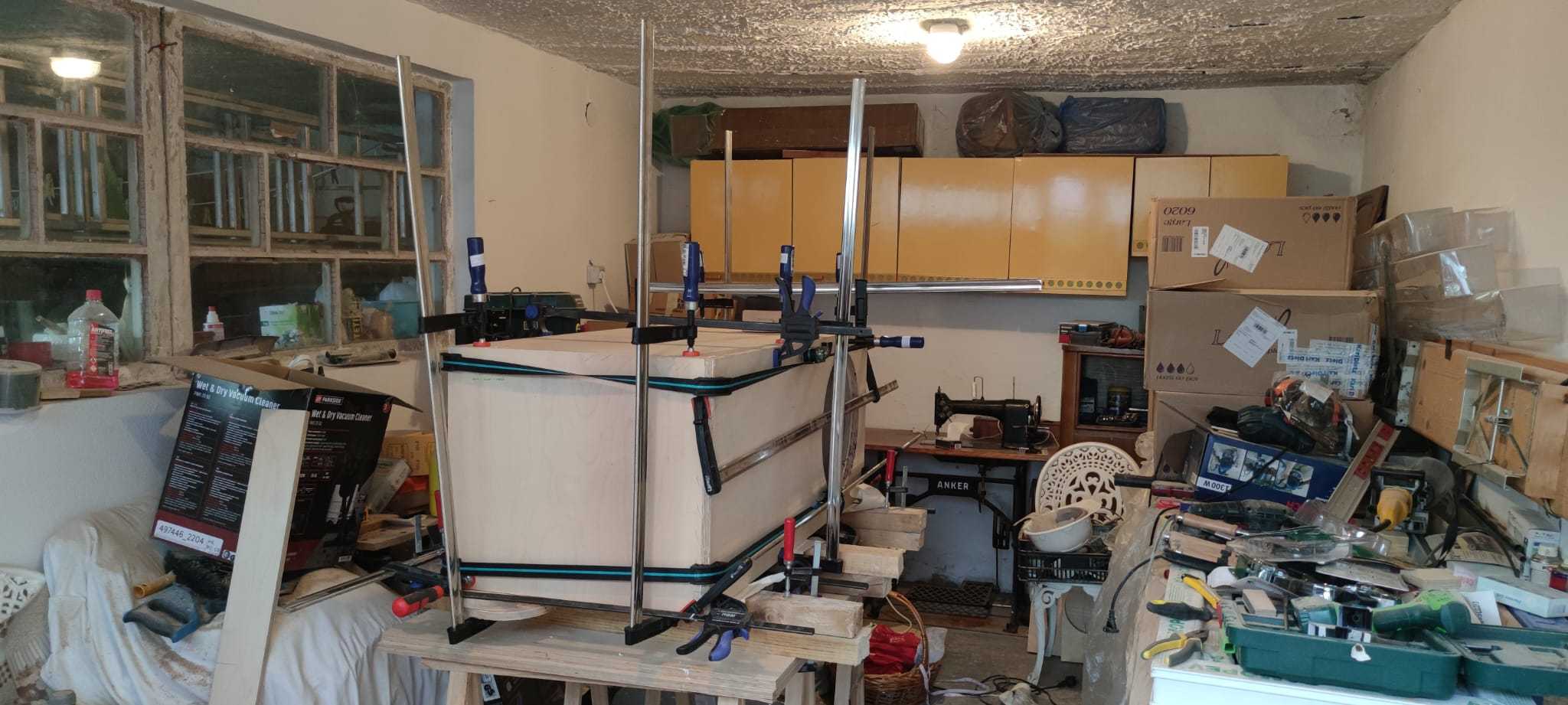

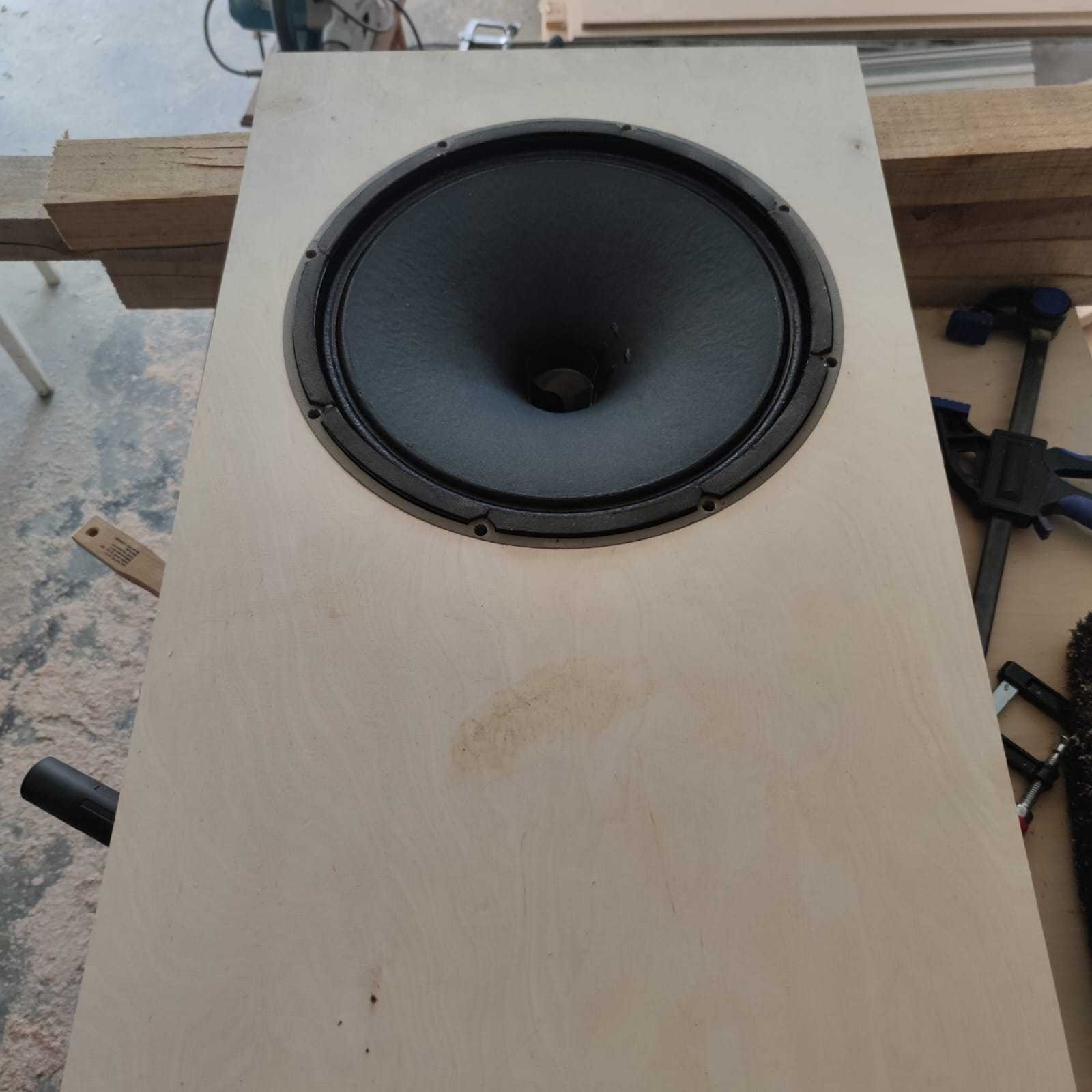

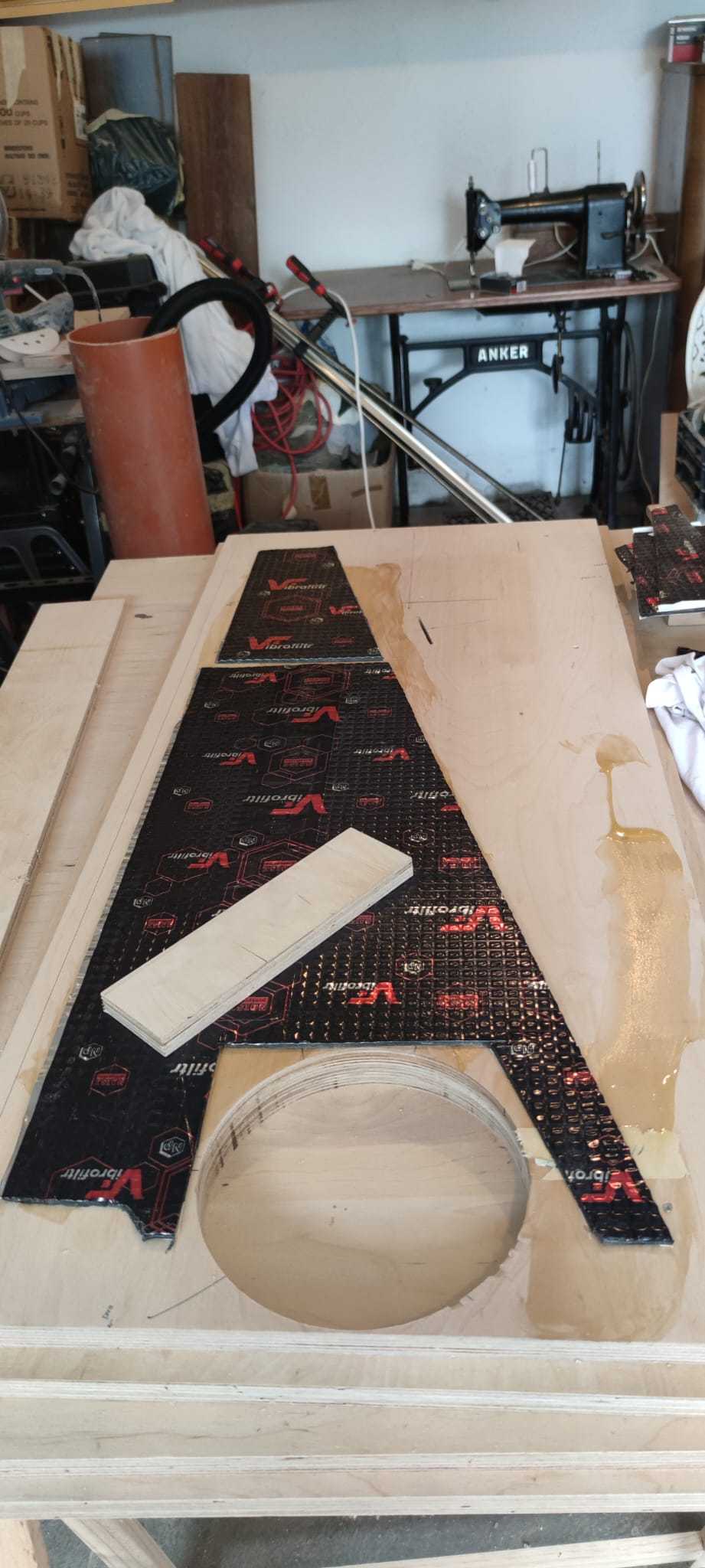

zerowaf Napisano Avgust 11, 2023 Autor #78 Napisano Avgust 11, 2023 (izmenjeno) Gotov je godišnji, većinom nisam radio na zvučnjacima nego sam bio na moru ili sam se družio s ljudima, no, ipak sam uspio malo nešto i srediti i to na način da nisam planirao ići išta raditi nego mi je svaki put nešto palo na pamet, pa bih otišao do garaže samo provjeriti na licu mjesta imam li nešto ili mogu li nešto, pa bih to dohvatio, pa isprobao, pa malo presložio, pa odjednom napravio pola posla onako kao usput i to u odjeći koja nije namjenjena za ikakav rad. Dobro, ljeto je, pa nema ni te odjeće nešto puno, ali svejedno. Prije odlaska na more sam otkinuo komad onog samoljepivog bitumena i zalijepio ga na komadić šperploče da vidim kako će se držati kad se za dva tjedna vratim. I držao se, ali mogao sam ga i odlijepiti. Sasvim slučajno na fotki izgleda kao futrola za nekakav lovački nož. Nisam lovac niti sam simpatizer lova iz sporta, pa mi se niti ova fotka ne sviđa zbog asocijacije, ali takva je kakva je. Zbog toga što se samoljepivi bitumen nije držao za šper kao drek za deku, sam pomislio da je pametnije dodatno ga zalijepiti i zaklamati za svaki slučaj što je i Almighty potvrdio. Kupio sam nekakvo "Newstick" ljepilo koje je po svemu slično, a možda je i isto kao naš "Neostik". Izgleda kao med, elastično je i dok je svježe i kad se osuši. Podsjeća po teksturi, mirisu i boji na ljepila koja koriste postolari. Bitumen se nakon 5 ili više minuta u kontaktu s ljepilom kao malo rastopi, tj. postane žitak, ali se nakon sušenja vrati u svoje staro stanje. Osim ljepila sam napokon iskoristio i u Lidlu davno kupljenu "pistolu" za čavle i municiju koju sam tada uzeo zajedno s njom: Prvo sam malo otkrojio da vidim kako bi to izgledalo, pa sam poslao sliku Almightyiju da kaže je li to dobro. Nakon toga, naravno ljepljenje. Za ravnanje i dobro prianjanje sam koristio daščicu koju sam vukao preko bitumenskih listova, a zatim sam ih još izudarao sa drvenim batom da dobro nalegnu. Ljepljenje i primjena daščice: I kad sam to jučer popodne napravio, sam mislio da je to sve za ovaj dolazak kući....ali ne lezi vraže! Predvečer sam se spustio natrag u garažu samo da nešto vidim oko redoslijeda slaganja, pa sam malo to preslagivao, pa mi se odnekud u ruci stvorila kantica sa ljepilom za drvo i silikonski kist kakav se koristi u kuhinji, a ja sam ga kupio samo radi nanošenja ljepila. Odjednom su se spojili jedan bok i front panel, pa se tu nacrtala još i ona pregrada, pa dno, pa krov, pa drugi bok, pa 20 stega i pet gurtni...... Na fotkama je dio skalamerije od gurtni i stega. Mislim, opremio sam se, nije da nisam! I onda sam mislio da je to sad to. Više ne diram. Idem u A, a ovo će stajati tako uvezano dok se ne vratim. Zadnja stranica nije zalijepljena jer će ostati "skidiva", tj. moći će se lako skinuti i staviti ako ću se ikada htjeti igrati sa skretnicom. (Ma zezam se! Nema se što raditi na skretnici. ZM ju je napravio tako dobro da sam se morao natjerati da idem praviti ove MG15 nakon što sam čuo svoje HPD315 s njegovom skretnjačom.) Gdje sam stao? A da, zadnja stranica je skidiva ako ću se igrati sa ožičenjem. Eto! Smijte se sad! ........................................................................ Nećete vjerovati što mi se desilo nakon toga! Jutros sam se ustao i otišao u pekaru sebi po burek, a ukućanima po krumpirušu i špinatušu (pita sa sirom i špinatom)*** i kad sam se vratio sam stavio vrećicu na stol na terasu. E. to je bila greška jer je terasa uz garažu. Rekoh idem samo otvoriti garažu da se prozrači i sljedeće čega se sjećam je da je skela sa zvučnika skinuta, zvučnik iznutra sprejem obojan u crno jer mi je neki majstor rekao da on uvijek svaki komad drveta zaštiti bilo kako čak i ako se ne vidi ili ako je to negdje unutra. Netko je još i prebrusio spojeve da skine višak ljepila i/ili poravna minijaturni zub na ponekom spoju. To je zato da kod furniranja furnir blago padne preko neravnine umjesto da ima ispod sebe, što-ja-znam, 3 desete milimetra zub na spoju. Mislim, kad nemaš pojma što te čeka kao što ja nemam pojma onda malo paranoidno pripremaš ono čega se sjetiš, a dočeka te nešto što je logično, ali ti baš to nije palo na pamet. Vidjet ćemo što me čeka kod furniranja. I ovo je sad ziher sve za ovaj dolazak kući jer su koferi spakirani i ujutro nakon doručka i kave odlazim u Austriju. Počinjem sa smjenom u 22 sata i ne smijem više ni primirisati garaži. ***Kažu da svaki put kad netko kaže "Burek sa sirom" jedan Bosanac padne sa skele. Nadam se da to nije istina! Izmenjeno Avgust 12, 2023 od zerowaf Alzheimer krca44, Vix, Brijac and 8 ostalih je reagovao/la na ovo 3 6 1 1

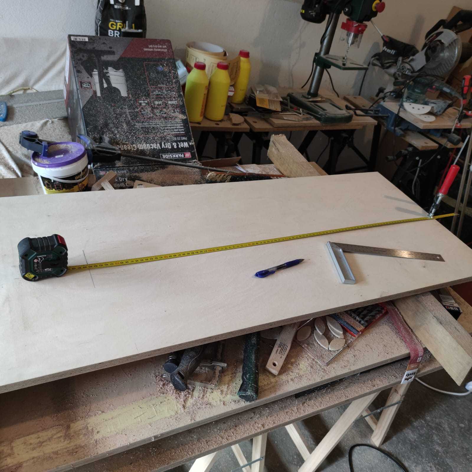

vladd Napisano Avgust 12, 2023 #84 Napisano Avgust 12, 2023 18 hours ago, zerowaf said: Kao i svaki put do sada, dokazujem da se nepažljivom promatraču svatko može pričiniti kao "majstor". Sada se bar prikazuju majstorisanja, slikama ili filmom. Nekada crtezima po nekim prirucnicima. Par komentara da dodam, ako su visak na pamet, brisite. Svaki metar ima neku svoju toleranciju, sto naucih davno na tezi nacin, neuklapanjima nekim, obratiti paznju na taj detalj i proveriti mu podele u nekom opsegu recimo znacajno preciznijim sublerom. 2% na jednom metru je 2cm... Efekat greske moze da se preseli samo na brojke, da ne pokazuje tacnu meru 49 ili 51cm, sto je realno nebitno, ako se meri uzorak i obelezava materijal istim metrom, metri razlicitih gresaka prave vidljiv problem. Sto se profi alata tice, uzimati sto bolji, bez obzira da li je neko amater ili sampion. Nije svaka zivotna investicija isplatljiva, ali povreda losim alatom moze da bude trajna. Sadasnji profi alati su i estetski doterani, mozda mrvu manje robusni po izgledu ali ne i po funkciji, pa da to ne zbunjuje. Vestina rada losim alatom je muka iz muke nemanja a ne vestina... zerowaf and LightMatic je reagovao/la na ovo 2
zerowaf Napisano Avgust 12, 2023 Autor #85 Napisano Avgust 12, 2023 pre 22 minuta, vladd reče Sada se bar prikazuju majstorisanja, slikama ili filmom. Nekada crtezima po nekim prirucnicima. Par komentara da dodam, ako su visak na pamet, brisite. Svaki metar ima neku svoju toleranciju, sto naucih davno na tezi nacin, neuklapanjima nekim, obratiti paznju na taj detalj i proveriti mu podele u nekom opsegu recimo znacajno preciznijim sublerom. 2% na jednom metru je 2cm... Efekat greske moze da se preseli samo na brojke, da ne pokazuje tacnu meru 49 ili 51cm, sto je realno nebitno, ako se meri uzorak i obelezava materijal istim metrom, metri razlicitih gresaka prave vidljiv problem. Sto se profi alata tice, uzimati sto bolji, bez obzira da li je neko amater ili sampion. Nije svaka zivotna investicija isplatljiva, ali povreda losim alatom moze da bude trajna. Sadasnji profi alati su i estetski doterani, mozda mrvu manje robusni po izgledu ali ne i po funkciji, pa da to ne zbunjuje. Vestina rada losim alatom je muka iz muke nemanja a ne vestina... Hvala Vladd! Nisam razmisljao o tolerancijama za metre, ali sam imao srece jer sam koristio uvijek isti. A ovo o alatima - bas tako! Svaka pomoc je dobro dosla. Pravi ce si majstor napraviti masu alata i pomagala, mi ostali cemo ih kupiti, ali i jedni i drugi trebaju dobar alat. Em je lakse raditi, em je sigurnije. I da, ako se uspije razviti koliko toliko kriticko oko onda se na jubito moze pronaci stvarno dobrih primjera izmedju onih koje je snimio netko tko nije bitno vjestiji od mene. Naoruzavanje alatom nije bas jeftino, ali sam naucio da sam vecinom nakon jeftinog alata kupovao jos jednom neki koji je dobar, a jeftin skuplja prasinu dok mi ne dojadi, pa ga i sam bacim. Vix and vladd je reagovao/la na ovo 2

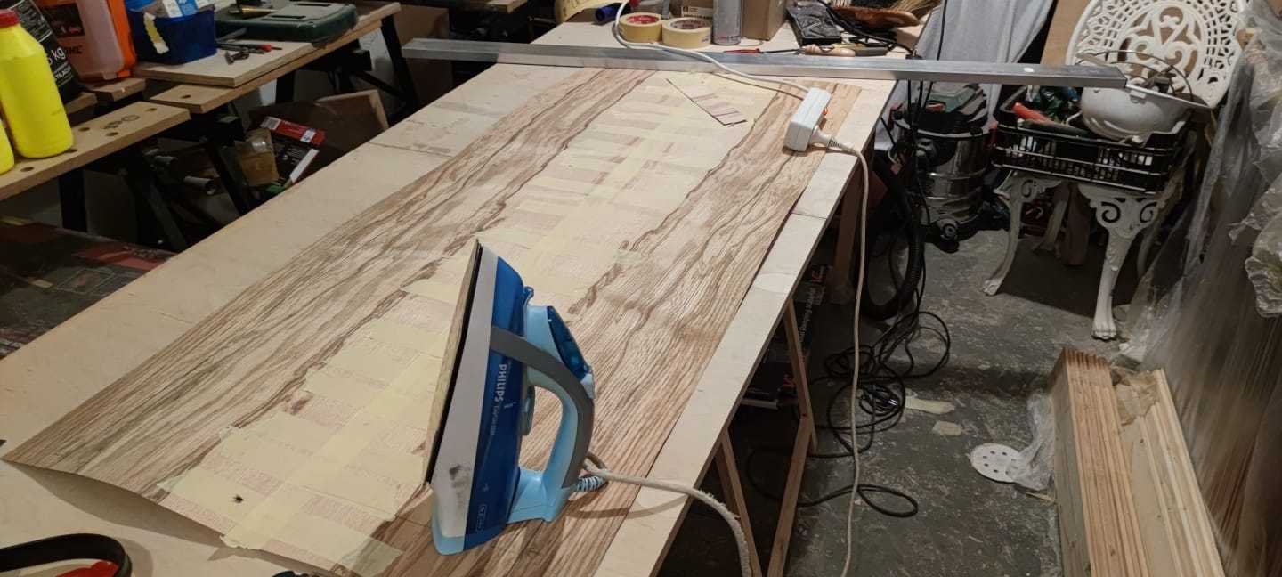

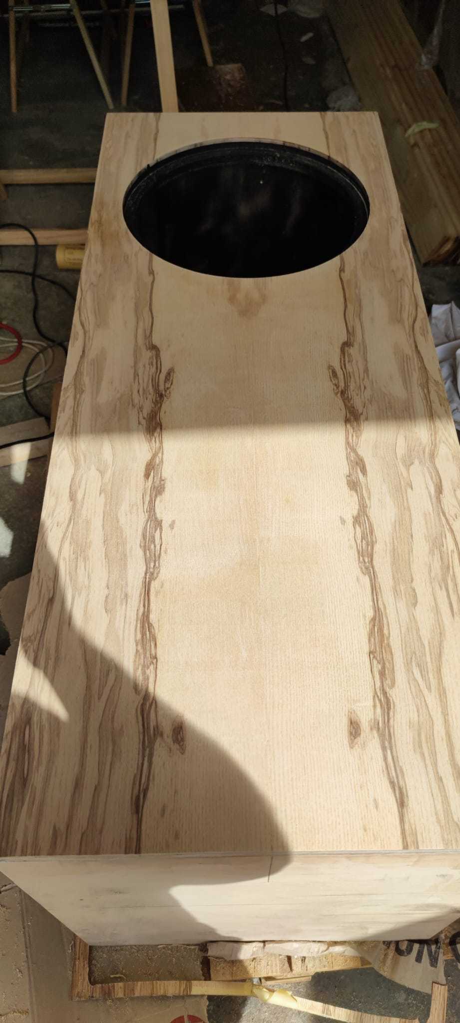

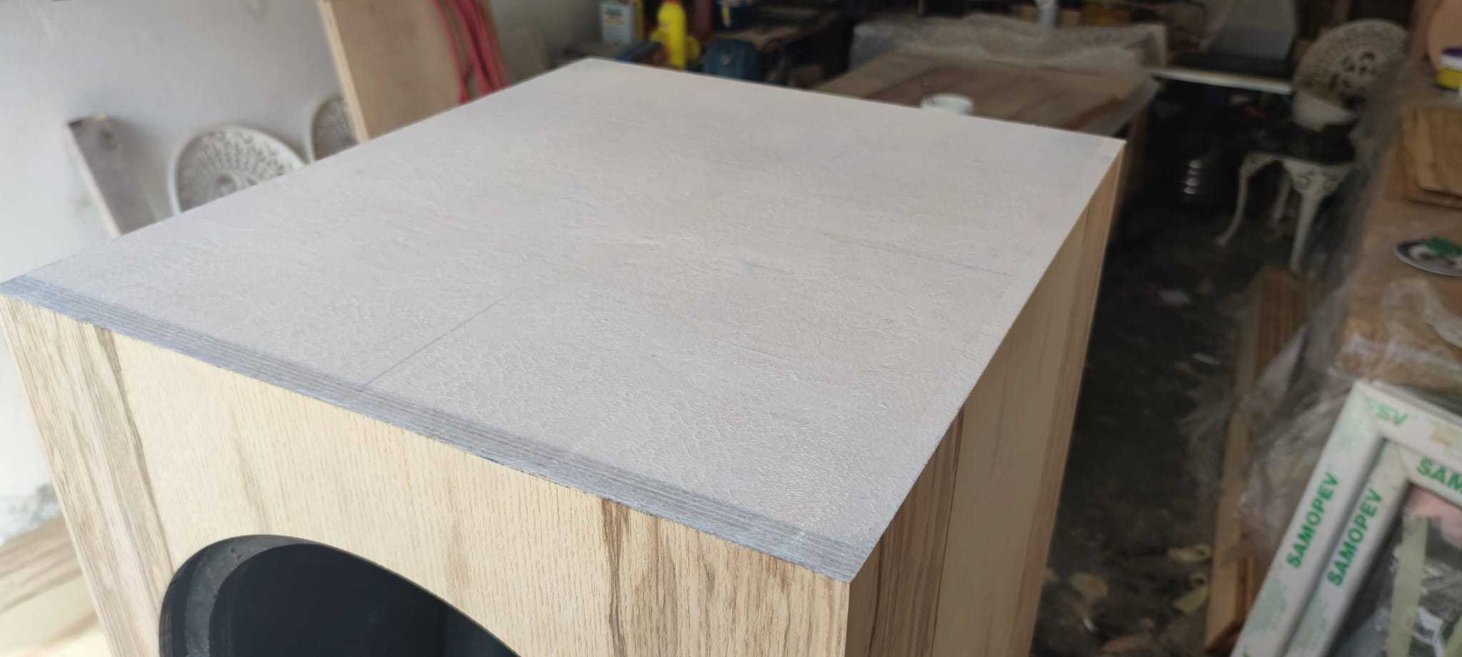

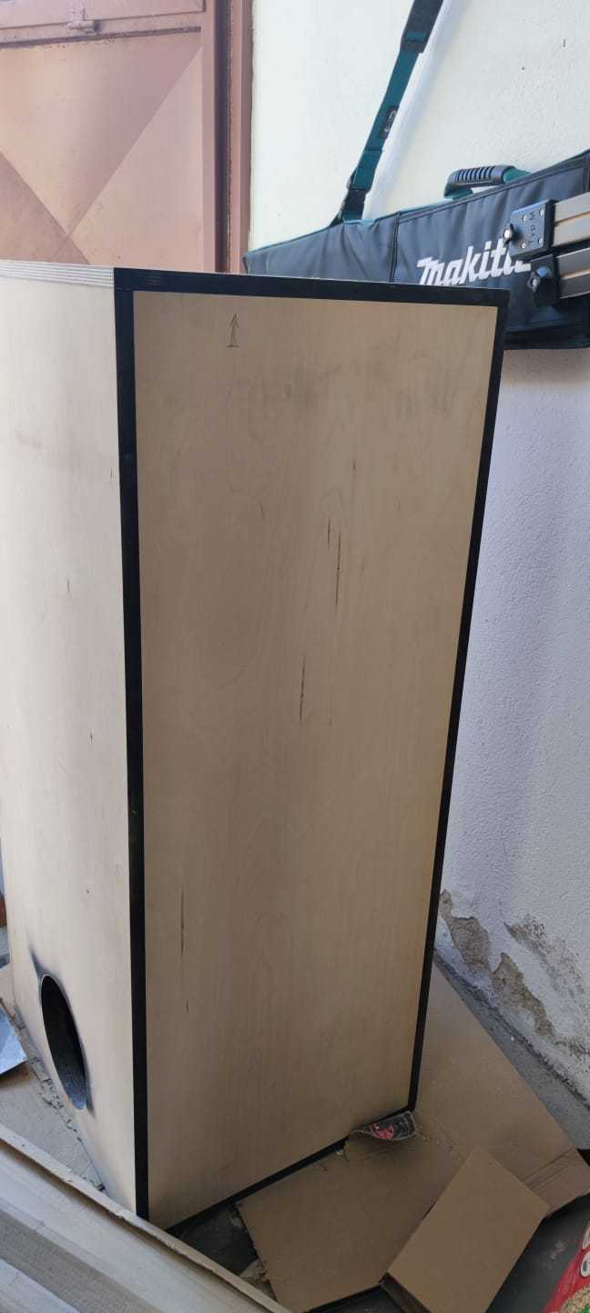

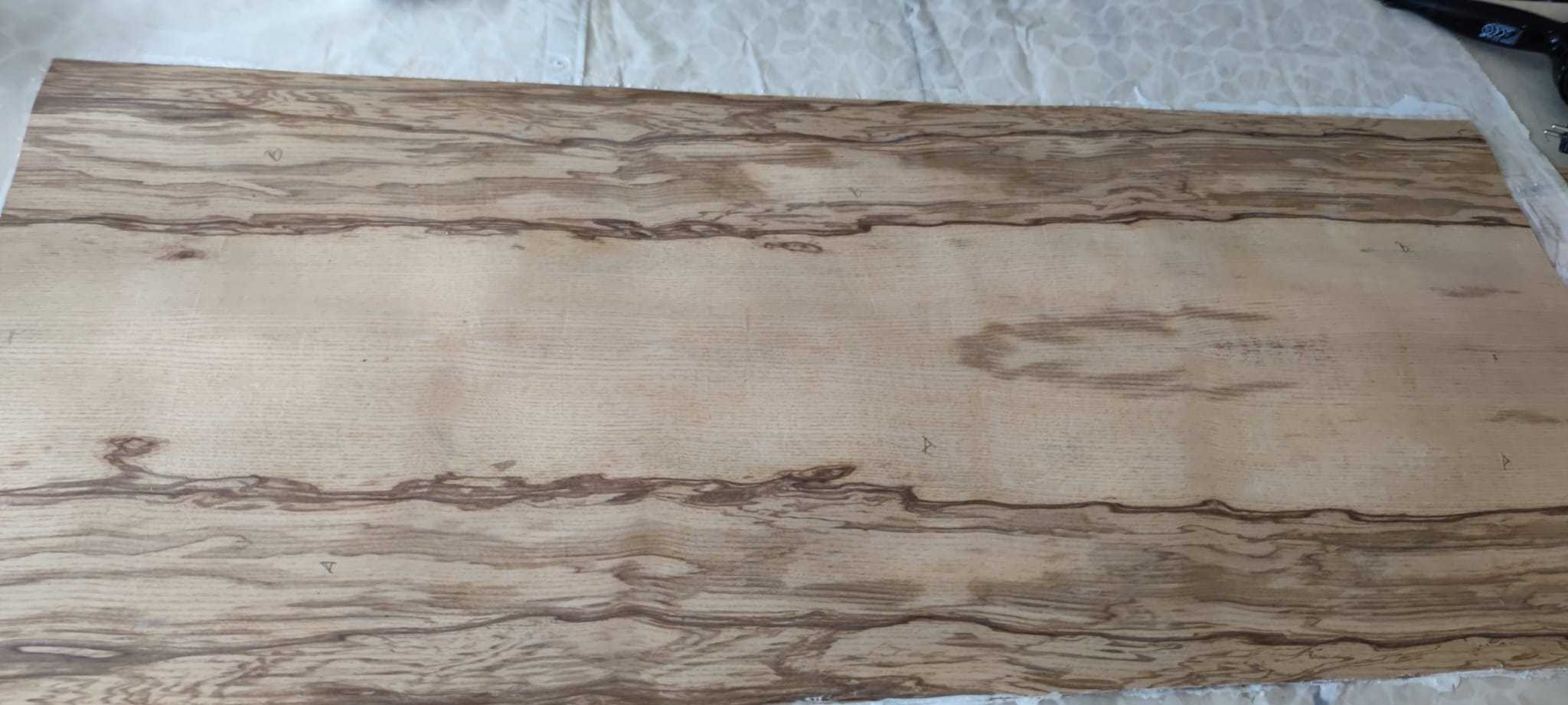

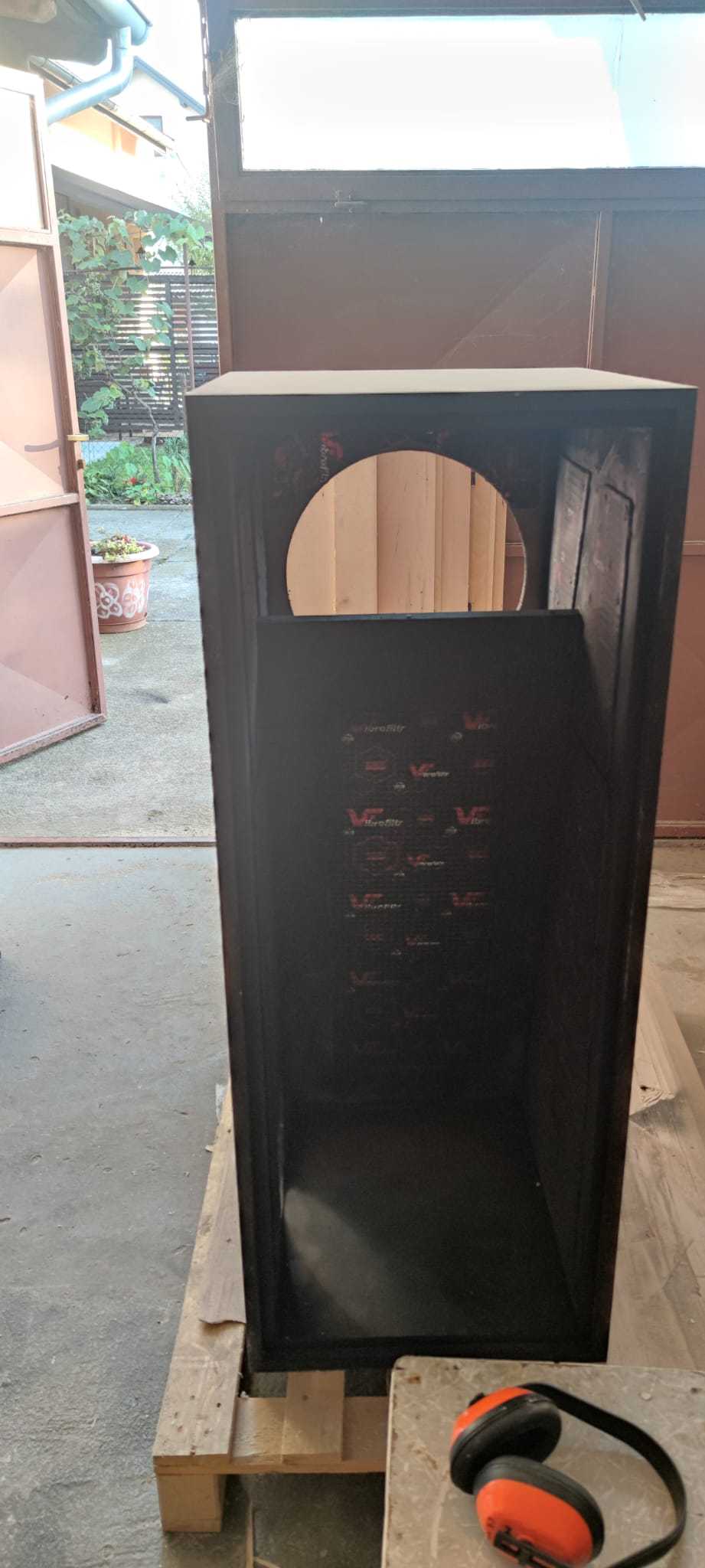

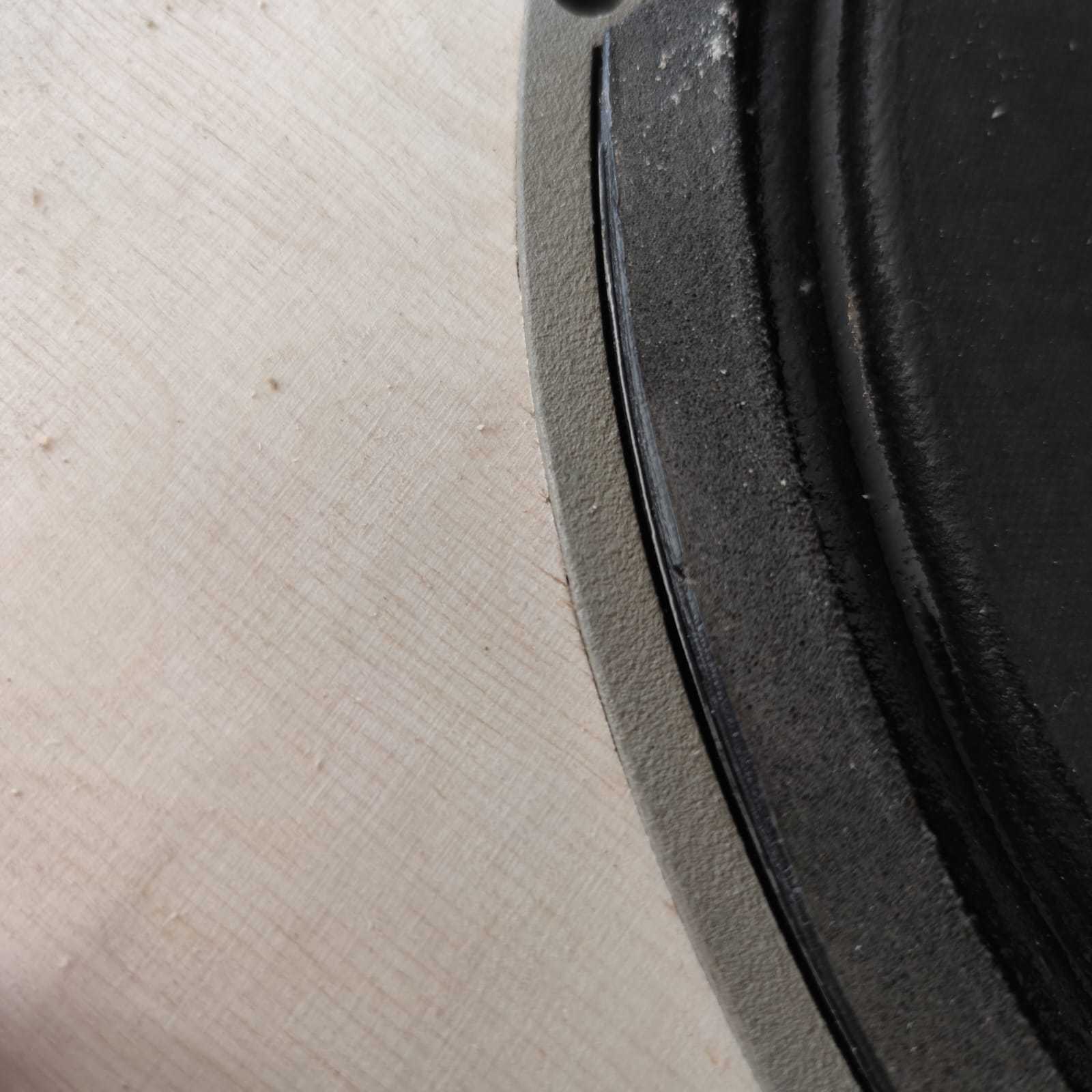

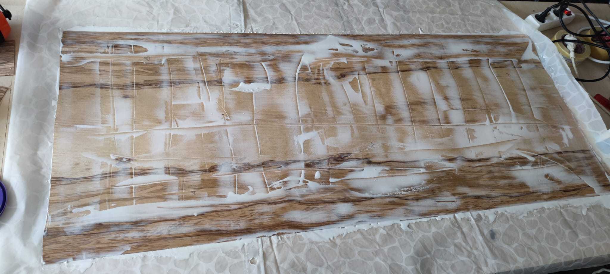

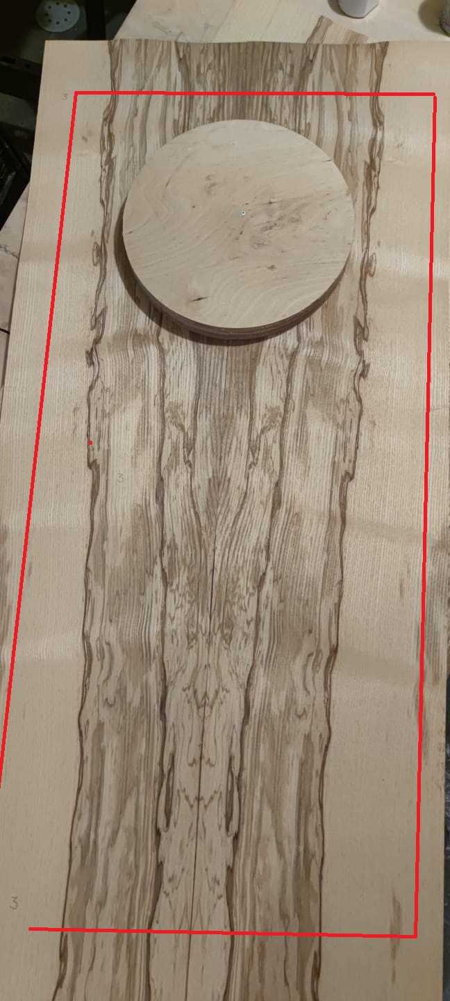

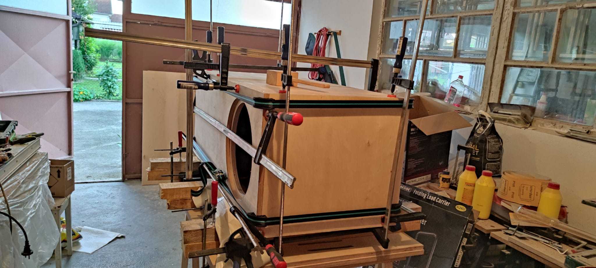

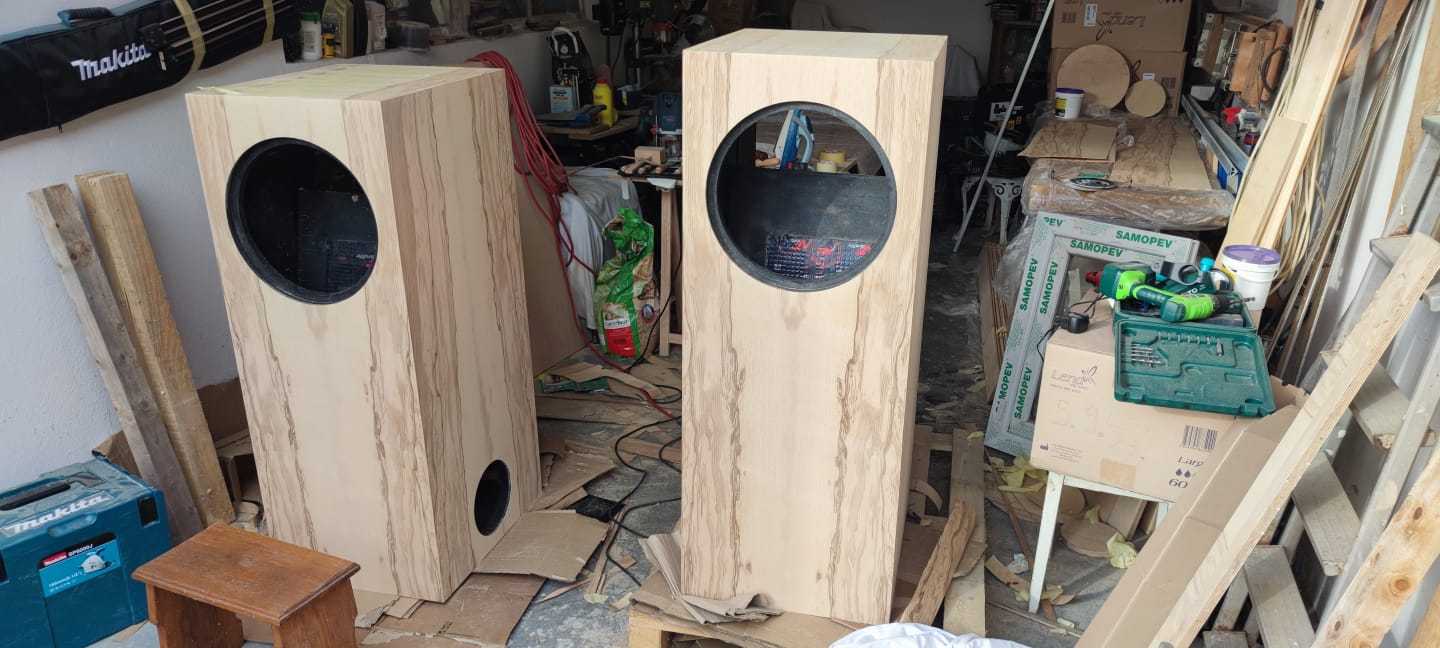

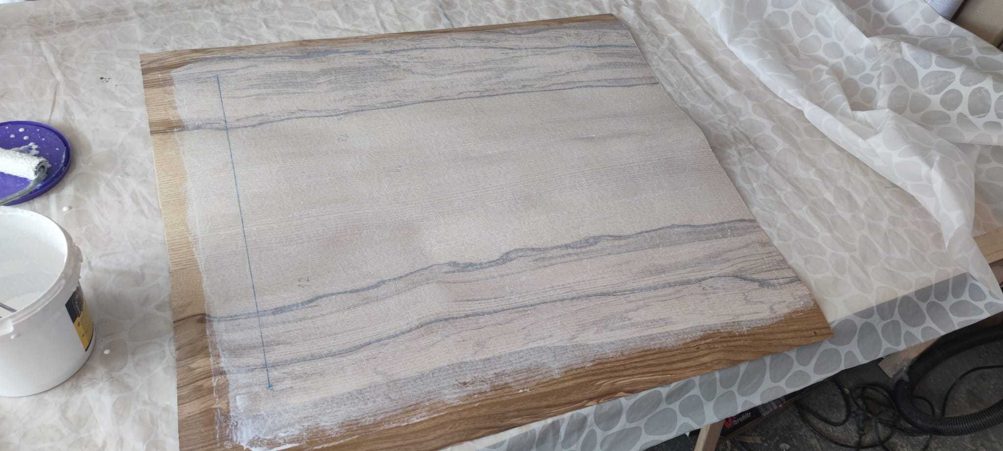

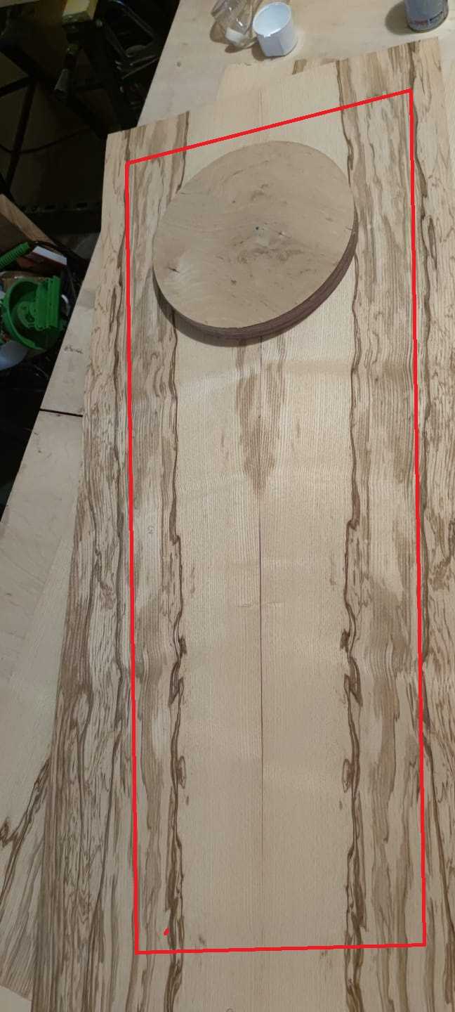

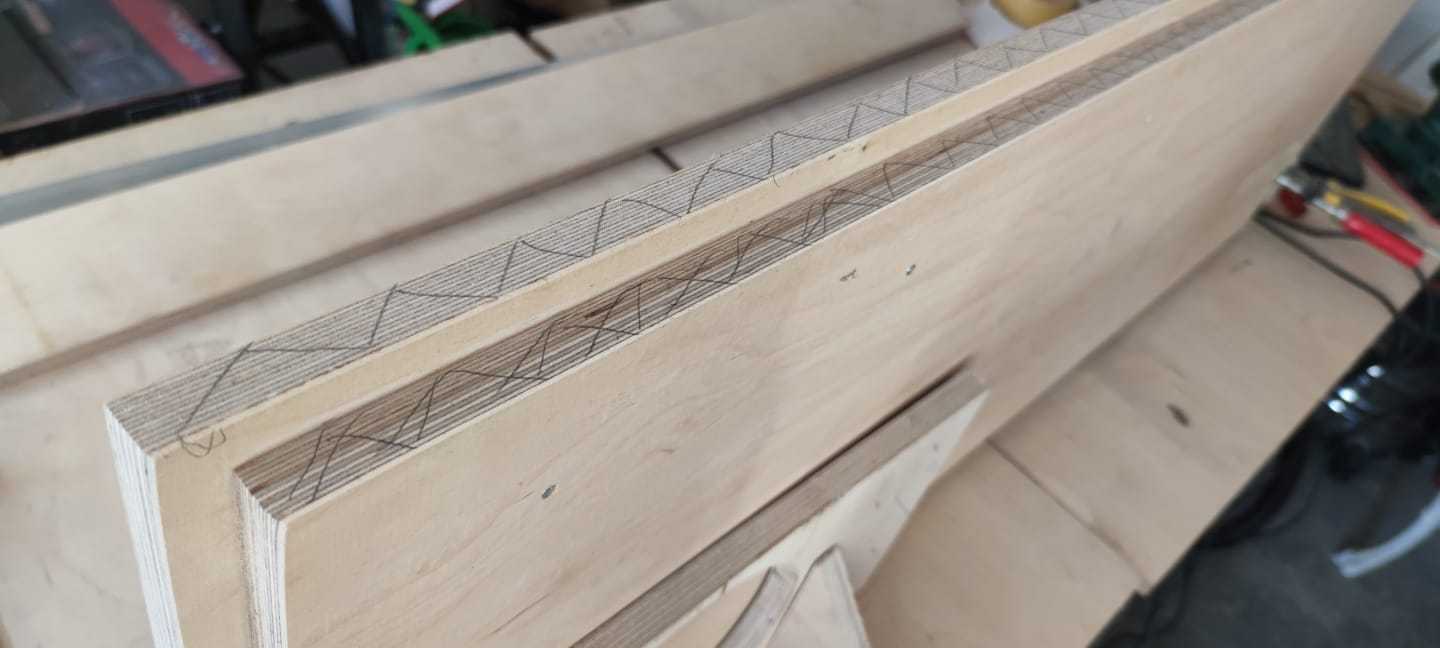

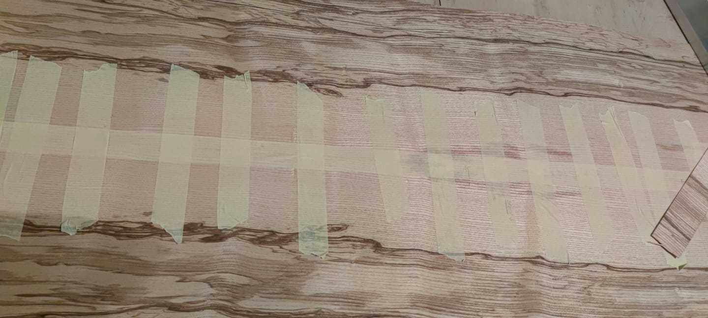

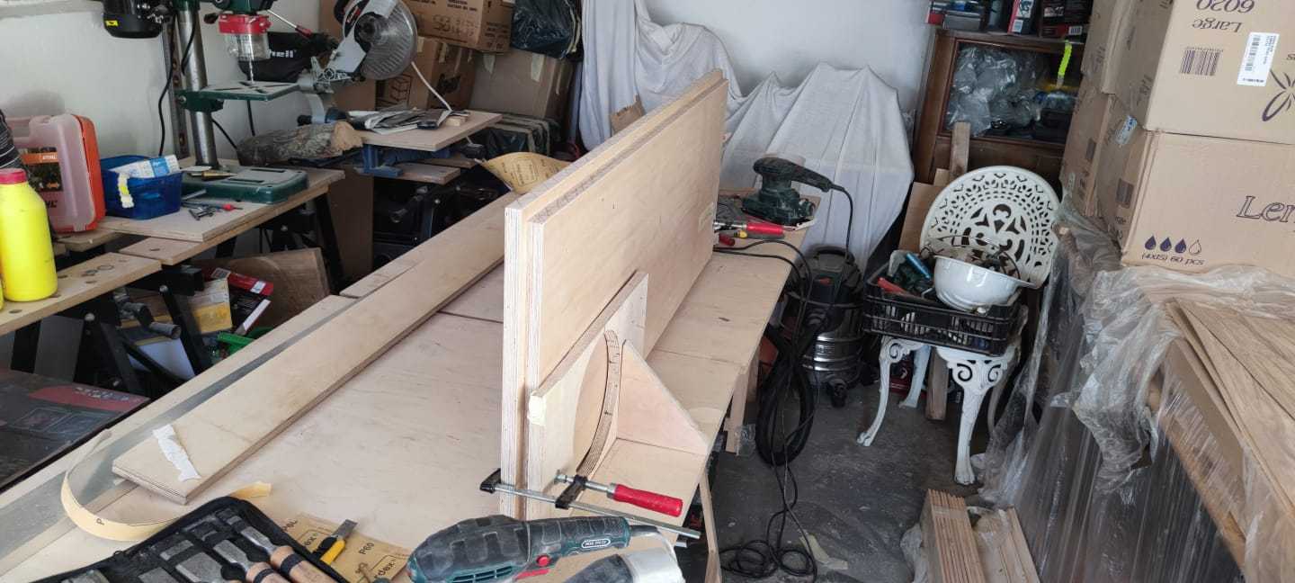

zerowaf Napisano Septembar 21, 2023 Autor #86 Napisano Septembar 21, 2023 Svašta se malo po malo događalo, a zadnja 4 dana sam proveo u garaži furnirajući. Prije toga sam, u nedostatku hoblića, izbrusio bridove zadnje stranice zato da lagano ulaze i izlaze u zvučnik. Kako ne bih pretjerao sa brušenjem sam iscrtkao bridove sa olovkom, pa brusio dok ne skinem olovku, pa sve to ponavljao po tri puta za svaki brid. Sada stranica ulazi i izlazi relativno lako, a zbog načina slaganja cijelih zvučnika nema brige hoće li to dihtati. Dvostruke ploče, pa napravljeni "zubi" za utiskivanje, sjećate li se? Budući da nemam pravi stolarski stol, nego samo nekoliko malerskih "A" stalaka i dvije šperploče valja improvizirati sa držanjem zadnje stranice u okomitom položaju. Iscrtano olovkom zato da se ravnomjerno izbrusi: I zadnja stranica na mjestu. Ulazi i izlazi taman koliko lako treba, a svejedno dihta. Osim toga, i nije nekakav tlak u samoj kutiji kaže Allmighty. ....................................................................... A onda furniranje! Znam gdje sam mogao i bolje, ali vjerujte mi da sam vidio radova pravih stolara koji su bili lošiji od ovoga što ćete vidjeti do kraja posta. Krenimo: Prvo je valjalo "čitati" furnir i numerirati ga. Jedini izvor znanja mi je Youtube jer nisam htio nikoga smarati sa svojim zvučnicima kad sam vidio da mog stolara baš i ne zanima kako napredujem. E tako sam na Jubito vidio da majstori numeriraju listove furnira jer se svi sijeku iz istog debla, pa slažu onim redom kako su odsjecani sa debla. To znači da je najveća šansa da se godovi i "slike" u drvetu lijepo nastavljaju ako ih slažeš onako kako su nekada bili u samom deblu. Furnir mi je stigao iz Njemačke smotan u rolu. Zato sam ga odmotao i ostavio, evo već četiri mjeseca, ispod hrpe dasaka da se ravna. Odlučio sam se za ljepljenje peglom, a na jubito ima više sličnih načina kako ljudi lijepe, ali ih je malo u dlaku jednakih. Zato je bilo potrebno nekoliko testnih ljepljenja. Greške koje sam radio kod testnih ljepljenja su bile: - predebeli sloj ljepila koji je doslovno kuhao pod furnirom! - nestrpljenje da se ljepilo skroz osuši na dodir, tj. malo i nepovjerenje da skroz osušeno ljepilo može biti stvarno aktivirano s toplinom - neravnomjerno nanošenje ljepila - problem je riješen tek nakon pola gotovog posla tako što sam počeo skroz malo razvodnjavati ljepilo da više nije bilo žitko nego se moglo lijepo i ravnomjerno razmazati. Ideju sam dobio od nekog čiče na Youtube koji mi je također kazao da dva puta nanešeno blago rastvoreno ljepilo može biti aktivirano čak dva dana nakon nanošenja! (ovo se tiče i prethodne točke!) - prerano skidanje krep trake nakon ljepljenja. Imao sam nekoliko komada koje sam stvarno perfektno odrezao i spojio, pa su, nakon što su već zaljepljeni i odmah skinuta krep traka, dok sam sljedeći put došao u garažu dopustili da se furnir malo povuče. Zakitao sam sa kitom od prašine od brušenja i ljepila, ali budući da će možda to biti vidljivo i nakon finiširanja, sam sve spojeve lagano premazao sa istom smjesom i obrusio jer nema smisla da je pola spojeva sa crtom, a pola bez, pa neka ovo bude "feature" jer ne mogu sakriti sve. Planiran je Rubio Monocoat nature ili White Cotton finish. Još tražim primjere na YT kako što izgleda. Neravnomjerno namazano ljepilo. Pregusto da bi se moglo lijepo razmazati, nakon skoro pola sata: Nakon razvodnjavanja sa par kapi vode potpuno svježe namazano: Dva sloja ljepila, osušeno i spremno za ljepljenje: Skočio sam na ljepljenje preko reda. Prije ljepljenja je potrebno spojiti dva ili više listova furnira u jednu "plahtu" koja će se odjednom zalijepiti na površinu koju furniramo. Dobro je pregledati sve listove i sve ih precizno izmjeriti i numerirati zato da se napravi logičan plan slaganja listova. Nakon što sam već započeo sam vidio da sam to mogao i bolje isplanirati, no, ne mogu se na sebe ljutiti. Dvoumio sam se između ove dvije ideje: Listove je poželjno složiti na stol otprilike onako kako bi trebali biti na elemntu, pa od tog mjesta krenuti sa mjerama i kontrolama u stvarnosti ima li svega dovoljno i kako se slažu prirodni godovi i slike na furniru. Spoj dva (ili više njih) lista furnira mora biti besprijekoran, pa se zato trebaju odrezati spojeni zajedno i to savršeno ravno. Nisam baš bio uvjeren da ja to mogu iz ruke iako sam kupio ručnu pilu za furnir (na koncu sam i rezao rukom jednako dobro i ravno kao i strojno), pa sam započeo sa routerom i napravio veći dio posla tako. Za tu namjenu sam kupio i aluminijsku ravnjaču kakvu koriste zidari da mi služi kao ravnalo po kojem će se voziti ležaj na glodalu za router: Listovi se nakon toga spajaju sa krep trakom. Poravnajte bridove i zalijepite krep traku na jedan list, pa ju onda rastegnite (krep traka ima određenu elastičnost koju koristite kao "gurtnu za natezanje") i zalijepite na drugi list tako da ih traka vuče jednog ka drugom. Nanižite na svakih nekoliko centimetara te trake, pa onda opalite još jednu po sredini. Moguće je da će vam se bridovi listova popeti jedan na drugi. Lako to riješite prstima ili komadićem daščice s kojom ćete povući uzduž linije spoja da se listovi opet spuste dolje: Ljepilo, naravno, nanosite s druge strane gdje nema krep papira. Važno je da se ljepilo potpuno osuši između dva nanošenja i da je potpuno osušeno prilikom stavljanja furnira na element. Ako nisam spomenuo ili ako jesam, evo ponovo: Ljepilo se nanosi i na furnir i na element kojeg furnirate i nanosi se u dva sloja tako da se drugi sloj nanosi tek kad je prvi potpuno suh. Također da ponovim, ne znam koliko su gusta ljepila u vašim trgovinama, ali ovo moje je jako gusto i radi boljeg razmazivanja sam ga razrijedio sa skroz malo vode - oprez! - skroz malo vode, jer je mala razlika između taman vode i previše vode. Vodite se zdravim razumom. Almighty je dobro zamislio te zvučnjake, ali vidio sam da ih se ipak mora malo ispeglati: Peglu namjestite na najjače, obično je to oznaka "Cotton" ili "Pamuk". Ljepilo se aktivira već za nekoliko sekundi izlaganja toplini i ima mali trik kako ćete znati gdje se zaljepilo, a gdje nije. Otkrio sam ga slučajno negdje na pola posla. Samo zagrebite noktima po furniru i ako se negdje nije zaljepio tamo će šuškati pod noktima, a tamo gdje je zaljepljeno je zvuk grebanja tup. Obično sam nakon pažljivog namještanja pozicije furnira počeo od sredine. Inače, budući da je ljepilo na obje površine skroz suho, staklasto prozirno, furnir se ne lijepi na dodir, pa je fino i precizno namještanje in situ lako. Evo nekoliko fotki koje prikazuju progres furniranja: I potpuno furnirani: Kao što sam tamo negdje gore napisao, nemojte skidati odmah krep traku. Meni se desilo da mi se dok su još bili vrući od ljepljenja furnir malo povukao i otkrio šav gdje je spajan. Zakrpao sam sa prašinom od brušenja pomiješanom sa ljepilom za drvo. Moguće da je to greška jer ne znam kako će taj dio primiti finiš, pa sam zato to napravio i na mjestima gdje mi se to nije desilo zato da mi oba zvučnika budu jednaka. Smjesa za krpanje: ............................................................................................ ............................................................................................ Iz Kine su mi stigli i šiljci, jer sam stava da svaki zvučnik....možda neki BLH ipak ne, bolje radi na spajkovima nego kad leži potpuno na podu. Naravno, Kinezi su i meni ostavili malo posla: Vidite li gdje je problem? Evo još jedna slika: Navojna šipka ne ide skroz kroz ovaj dio i ne može se ušarafiti u nut na dnu zvučnika. Potražit ću tokara da mi izvadi taj vijak/navojnu šipkicu, pa ureže navoj skroz kroz taj element tako da ga mogu ušarafiti u zvučnik. Inače, vijak je 10 mm, a materijal navodno SS316. To je ukratko to za ovaj dolazak kući. Sutra navečer idem u Austriju i kad sljedeći put dođem ću morati izbušiti rupe za ušarafiti drivere. Ušarafljivat će se u nutove sa vijcima 6 mm. Također trebam odrediti s kakvim vijcima ću osigurati zadnju stranu, te trebaju li mi i tu nutovi ili da ih samo sa holc-šarafom zategnem za zvučnik. Nakon toga moram se natjerati da skinem skretnjače sa Devona i razmjeriti gdje ću ih i kako staviti u zvučnjake, napraviti kabele za unutarnje ožičenje od Mundorf srebrne folije od 28 mm. Prema tweeteru ću staviti uzdužno prepolovljenu foliju od 28 mm, tj, ca 14 mm zato što nije bilo za kupiti uže folije kad sam naručivao, tj. nije je bilo na stanju. Valjda će do Nove Godine zvučnici započeti sa kompenzacijom. zek, Vix, LightMatic and 10 ostalih je reagovao/la na ovo 8 2 1 2
