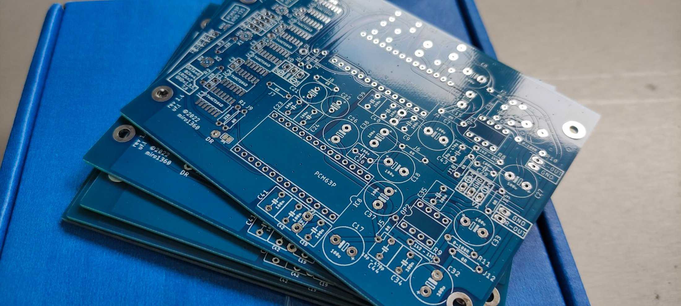

Mikorist Napisano Jun 22, 2022 #999 Napisano Jun 22, 2022 Stiglo upravo sad. krca44, LightMatic, zerowaf and 1 član je reagovao/la na ovo 1 2 1

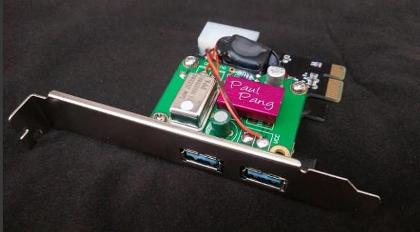

Mikorist Napisano Jun 22, 2022 #1000 Napisano Jun 22, 2022 Pre sat vremena, Mikorist reče Ali ako to nije dovoljno za savršeno merenje na osciloskopu postoje PCI USB kartice sa visoko preciznim XO oscilatorima. I za ovu konstrukciju vam ne treba nikakav filter na svetu. XO je od 3cm - ima trafo pored.... I baterije ima kartica

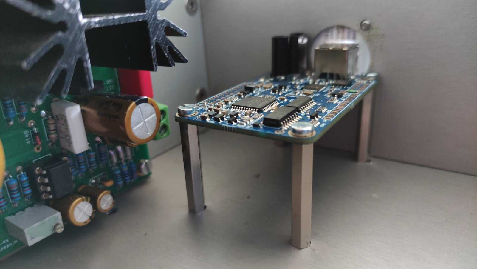

Mikorist Napisano Jun 22, 2022 #1001 Napisano Jun 22, 2022 On 20.6.2022. at 9:09, Leonardo reče Zaboravio si odstojnike 30,2351mm Nisam......... LightMatic, Leonardo, krca44 and 1 član je reagovao/la na ovo 4

Mikorist Napisano Jun 22, 2022 #1003 Napisano Jun 22, 2022 pre 9 minuta, gluv_i_udaren reče clock nikakvu razliku nije napravio Ovde na USB treba na dve strane dobar clock - i na prijemniku i na predajniku. Na matičnoj je nikakav.....

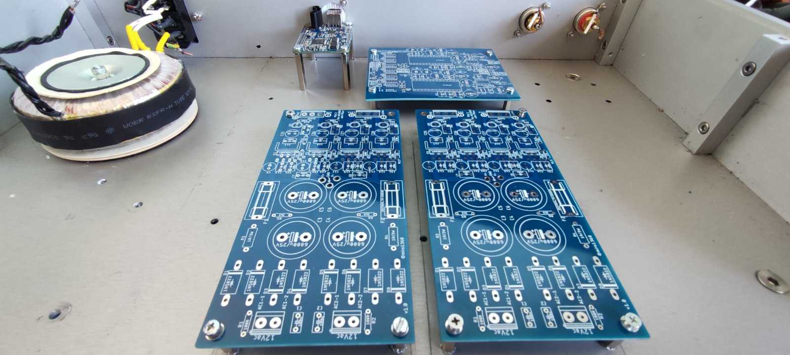

Mikorist Napisano Jun 22, 2022 #1005 Napisano Jun 22, 2022 Necu ni da vraćam prednju ploću i pregradu sve dok ne polemim sve i ne povežem.....Izgledaće kao da je iz Japana.... Srbija do Tokija dejanco32, asimze, LightMatic and 2 ostalih je reagovao/la na ovo 4 1
Doktor Napisano Jun 22, 2022 #1006 Napisano Jun 22, 2022 1 hour ago, Mikorist said: Necu ni da vraćam prednju ploću i pregradu sve dok ne polemim sve i ne povežem.....Izgledaće kao da je iz Japana.... Srbija do Tokija Respect za komplet ideju, energiju, kao i za prezentaciju. Rekoh kad' bude t. finito, dolazi do trebe Audial The Model & Shiga klon + Cambridge CD3 onako kako je i kupljen/samo pregledan/rehreshovan kako treba, pa probaj/poredi do mile volje. Uzivaj u tom clash-u. Naravno, javljaj utiske ovde.
