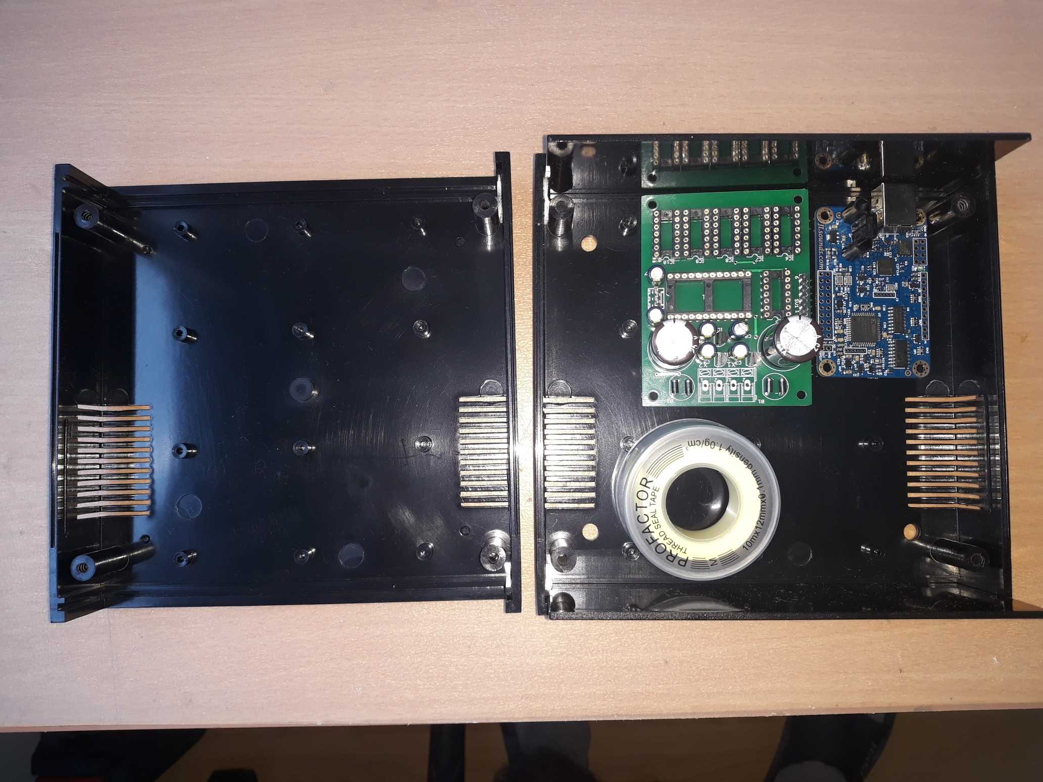

Ovako bi nekako izgledala najjeftinija varijanta za max. 200eur po mojoj proceni. USB kartica se napaja sa PC. Za napajanje daka poteban je trafo 3VA 9+9VAC ili veći. Zatim neka kutija, plastična ili metalna. Poželjno bi bilo da bude malo veća od ove koja je spolja 65x160x160mm i košta 500-600din. Da se više odmakne trafo od elektronike. Od delova još IEC konektor, mrežni prekidač sa lampicom, osigurač i kućište, RCA konektori i nešto malo ožičenja.

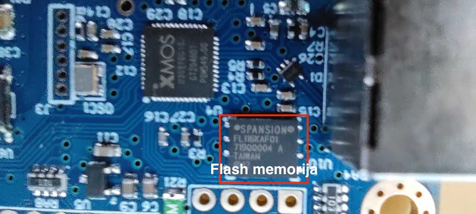

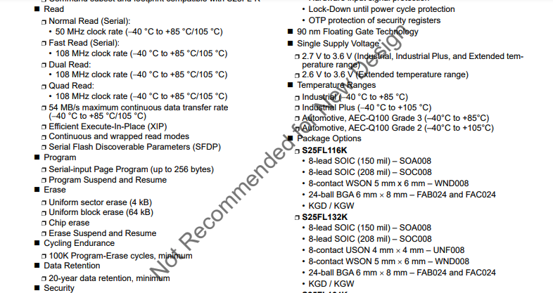

Pazite kad se zanimate sa ovim da ne dodirujete ovu Flash sa Firmware - ovo ako se obriše - JLS is dead....
A ova govanca su najosetljivija :) piše čak da se ne preporučuje za NOV Dizajn u SMD formi

Nije mi jasno što ga je ovako napravio malim - sem za one koji ga uparuju sa Raspberry Pi.
Za nas sa velikim kutjetinama - može da bude 5 puta veće....
I nemojte da se se zavaravate da je DAC sa ovim Blast from Past - sa ovom moderom high-tech napravom. Ovo čudo prima full DSD - ali ga prebacuje  over PCM frames za stare verzije čipova - a podržava (ima emulator) za
PCM1704, PCM63, PCM61, PCM58, PCM56, AD1862, AD1865, AD1861, AD1860, AD1851, TDA1541
:Viannen_loungelizard:
Upravo tako - nece bas lako da se obrise na dodir ALI sa eksternim napajanjem se drasticno povecava mogucnost. I onda je kao sto je Miko rekao ceo interfejs neupotrebljiv zbog mikrokontrolera od 4usd...
Ovi pinovi pored mikrokontrolera su za pristup. Najverovatnije se moze "hakovati" kod koji je unutra. To rade ovi sto se razumeju u mikrokontrolere za 5 min. Pa ako se desi otkazivanje samo se kolo zameni i ponovo ucita kod. Taj mikrokontrel kontrolise ceo interfejs. A slicno je sa vecinom drugih USB interfejsa.
Primetio sam da ima direktne veze iu odnosu da li se koristi laptop. desktop. Najmanje problema ima sa lapttopom nezavisno da li se napaja baterijski ili je ukljucen i punjac. Ako se koristi posebno napajanje mislim da ima veze za ESD-om i ukljucenjem tog napajanja istovremeno kao i svih drugih...
I tu je mozda najbolje uraditi power on reset u regulatoru ali i na masi takodje. ILI mozda najbolje resenje poseban baterijski sklop sa delay-om kome je inicijalni dogadjaj uklucenje power-a na USB-u Kada USB nije prikljucen ili kada kompjuter ne radi nema nikakave potrebe da interfejs radi? Meni je to dalo najbolje rezultate.
