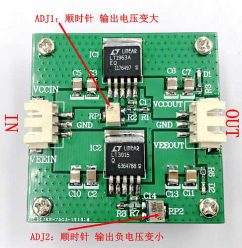

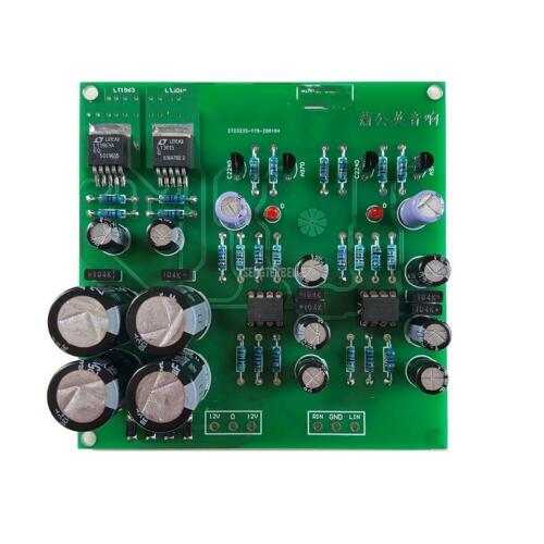

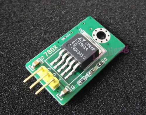

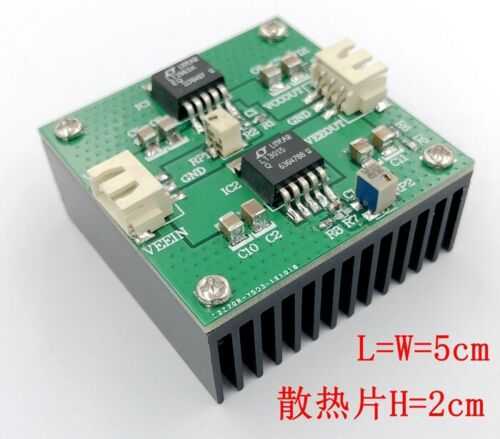

NIXIE Napisano Jun 20, 2022 Autor Share #926 Napisano Jun 20, 2022 Kupih ovo kod Kineza jer se teško nabavljaju regulatori napona. Ispadne jeftinije nego da nabavljam regulatore preko Vremeplov. Pločicu napajanja PSU2 ću da presečem iza fiterskih kondenzatora i stavim dva ova regulatora. Samo me sad zanima, kako se ovo hladi kroz PCB? Link to comment Podeli na ovim sajtovima More sharing options...
Mikorist Napisano Jun 20, 2022 Share #927 Napisano Jun 20, 2022 Kineska nauka NIXIE je reagovao/la na ovo 1 Link to comment Podeli na ovim sajtovima More sharing options...
ManicP Napisano Jun 20, 2022 Share #928 Napisano Jun 20, 2022 3 minutes ago, NIXIE said: Kupih ovo kod Kineza jer se teško nabavljaju regulatori napona. Ispadne jeftinije nego da nabavljam regulatore preko Vremeplov. Pločicu napajanja PSU2 ću da presečem iza fiterskih kondenzatora i stavim dva ova regulatora. Samo me sad zanima, kako se ovo hladi kroz PCB? Gornji i donji sloj bakra su spojeni tim mnogobrojnim via-ma. Sa donje strane nema komponenti, namalana pasta (brat bratu, ja bi ovo proverio i ogletovo ponovo ako treba) i nalepljeno na hladnjak. Link to comment Podeli na ovim sajtovima More sharing options...
NIXIE Napisano Jun 20, 2022 Autor Share #929 Napisano Jun 20, 2022 Rasturiću ja to sigurno kad dobijem. Ne greje se to mnogo za ovu namenu, tako da biće OK sigurno. Nego me zanima kad ga malo više opteretim šta se dešava, za nešto drugo mislim gde je veća struja. Link to comment Podeli na ovim sajtovima More sharing options...

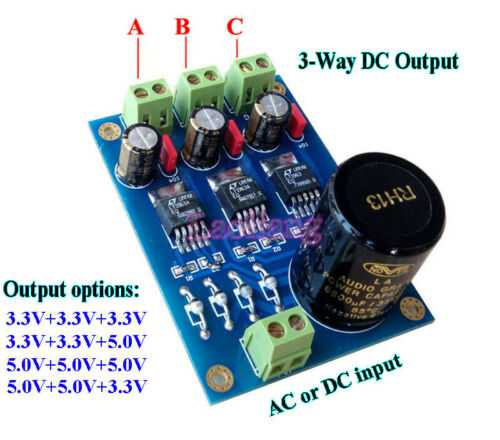

NIXIE Napisano Jun 20, 2022 Autor Share #930 Napisano Jun 20, 2022 (izmenjeno) Ima toga još kod Kineza. Kaže za Amanero XMOS. Pa 7805. Izmenjeno Jun 20, 2022 od NIXIE Link to comment Podeli na ovim sajtovima More sharing options...

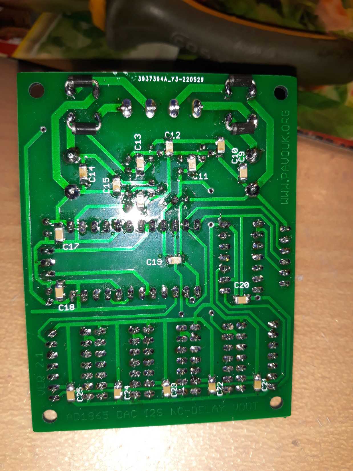

NIXIE Napisano Jun 20, 2022 Autor Share #940 Napisano Jun 20, 2022 I za mali dak bez posebnog izlaznog dela potrebno je 5 napajanja, 4 od +5V i jedno od -5V. Tri su doduše na samoj pločici daka, a dva posebna od +5V za JLS. Ako se doda SS3601/2 onda treba obezbediti još +12V i -12V. Na slici je prikazano kako su zalemljene šotki diode odozdo. I kako će izgledati prototip AD1865, nedostaje samo PCB sa AK4113. Izlaz sa SS3602 pravim posebno kao preamp. krca44 je reagovao/la na ovo 1 Link to comment Podeli na ovim sajtovima More sharing options...

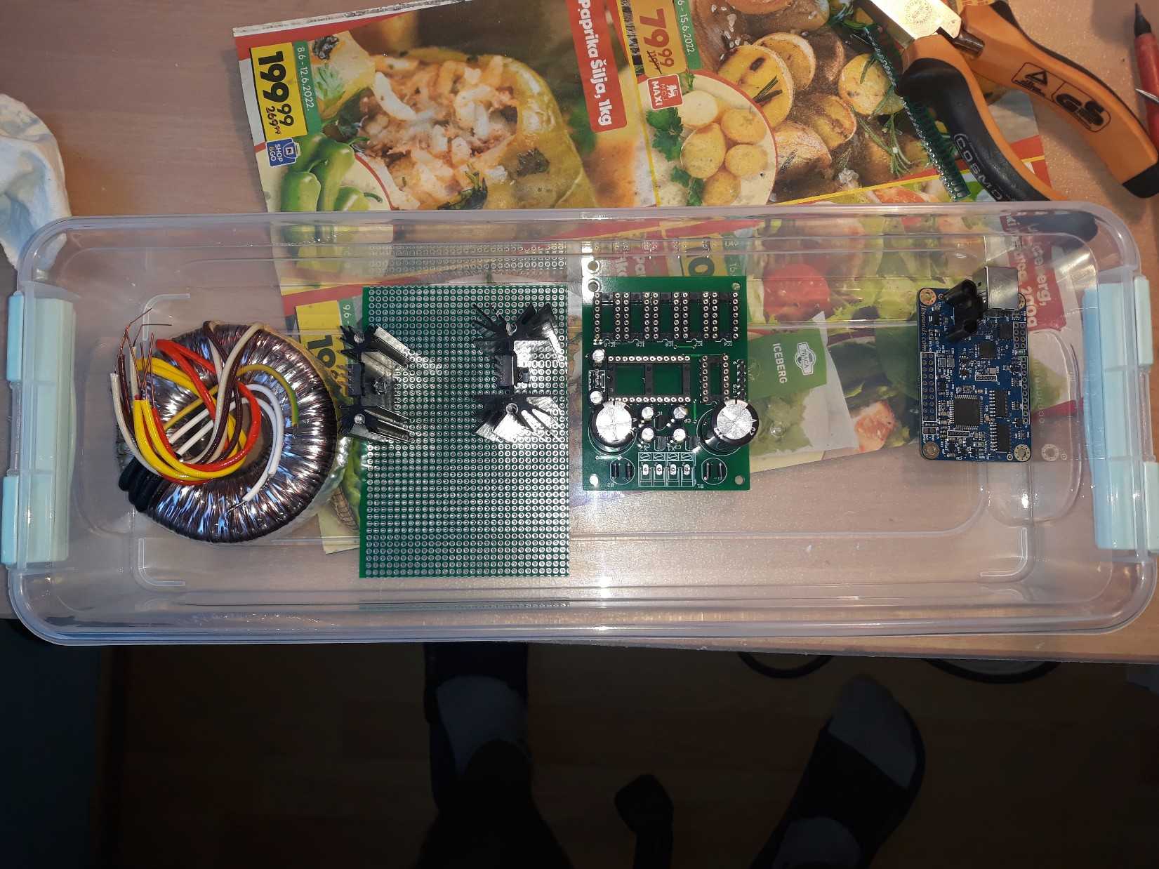

gluv_i_udaren Napisano Jun 20, 2022 Share #941 Napisano Jun 20, 2022 A i tebi malo fali da seliš spravu iz to kutiče u lebaru Mikorist je reagovao/la na ovo 1 Link to comment Podeli na ovim sajtovima More sharing options...

NIXIE Napisano Jun 20, 2022 Autor Share #944 Napisano Jun 20, 2022 pre 16 minuta, gluv_i_udaren reče A i tebi malo fali da seliš spravu iz to kutiče u lebaru Seliće se kad isprobam sve što sam planirao. Nego čekam ove bolje mašine da naprave, pa da se odlučim za finalnu varijantu. Biće to tu oko nove godine taman sve gotovo. Link to comment Podeli na ovim sajtovima More sharing options...
