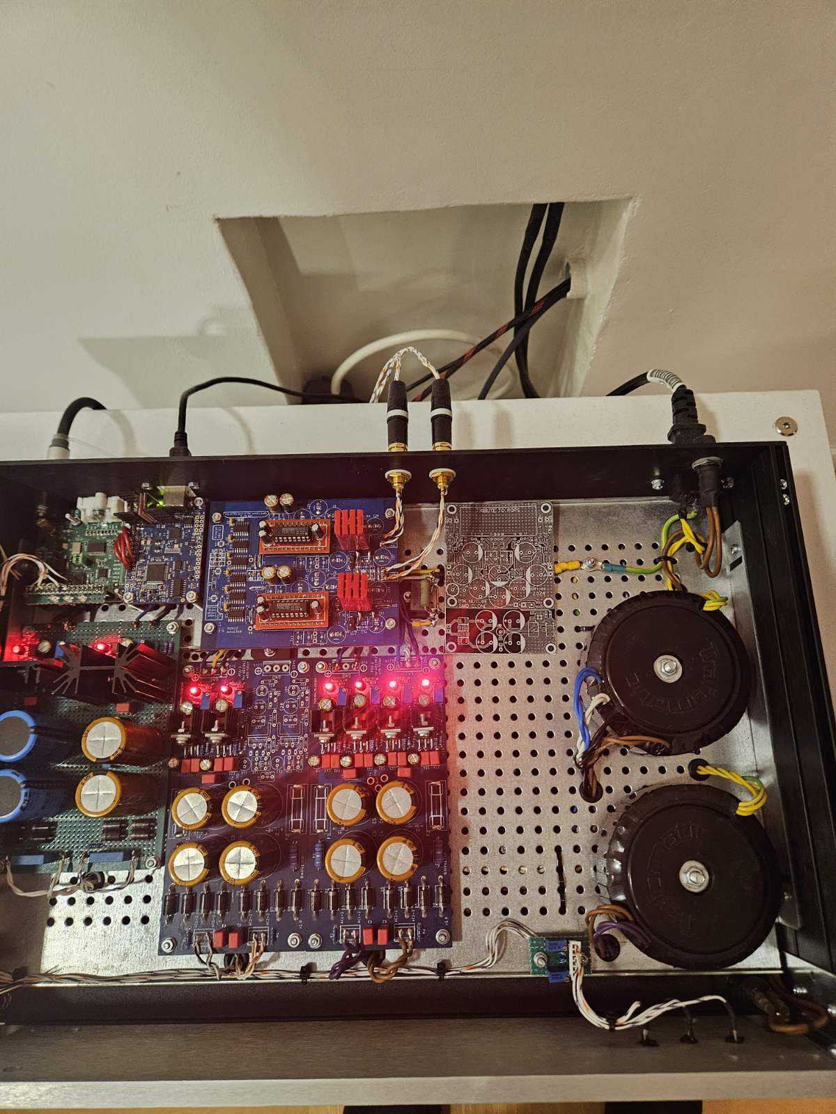

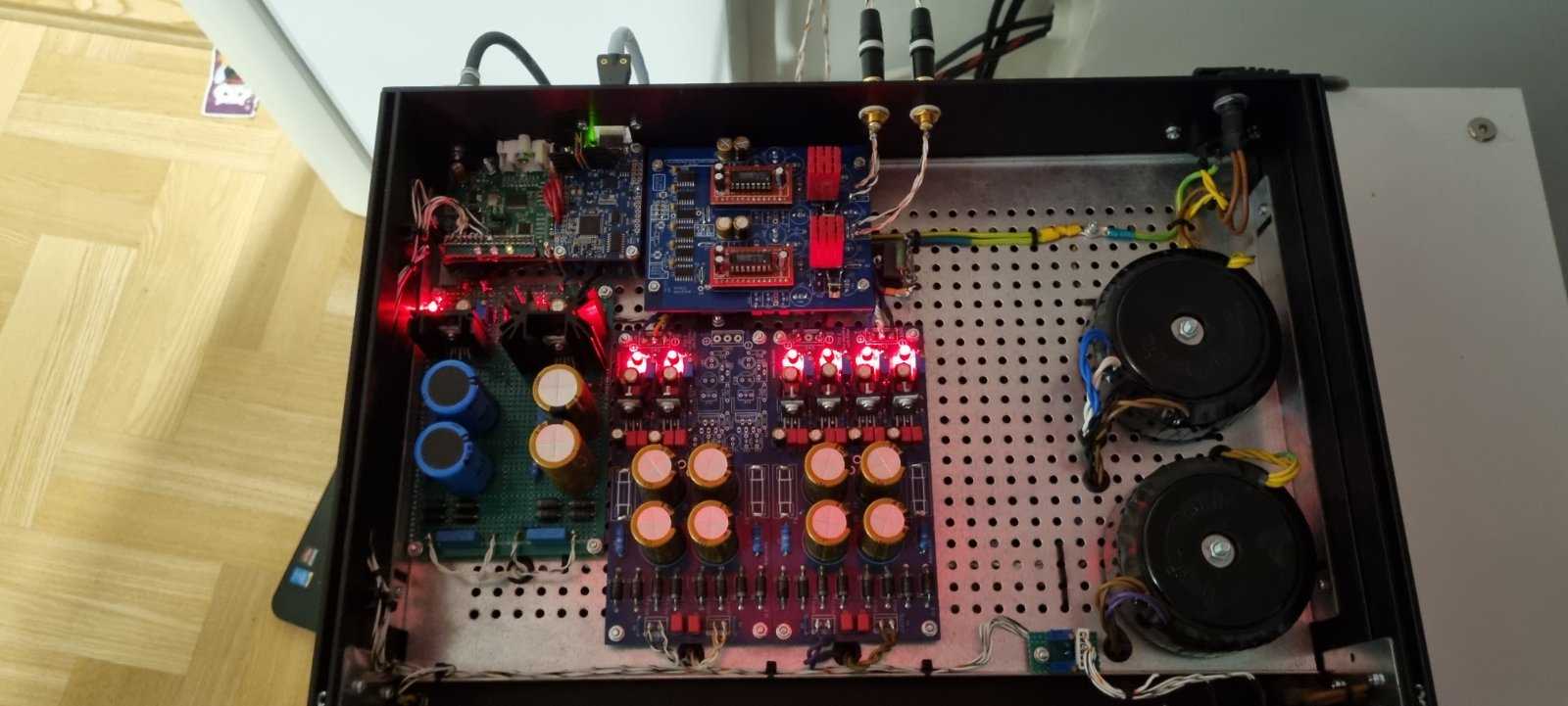

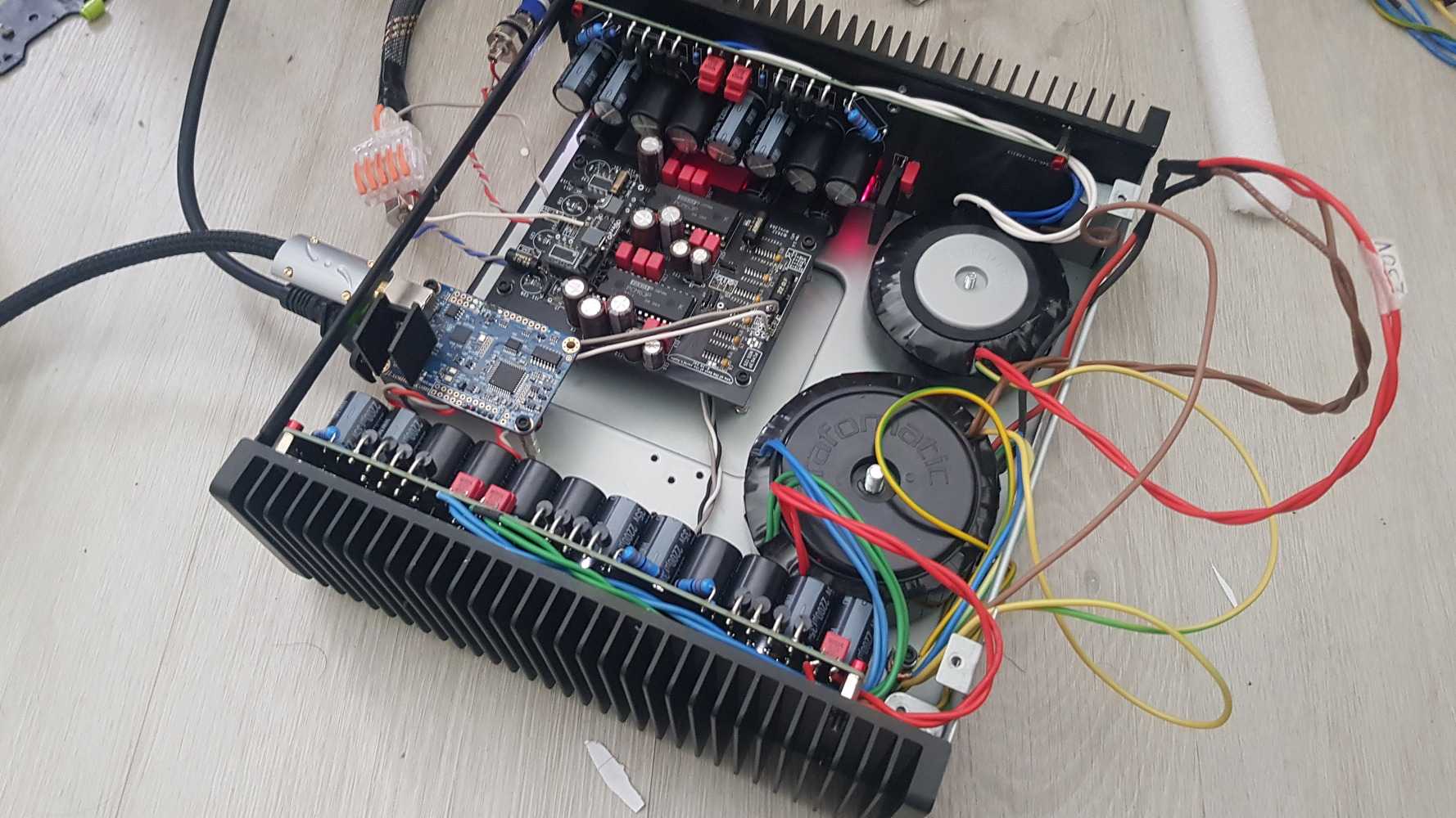

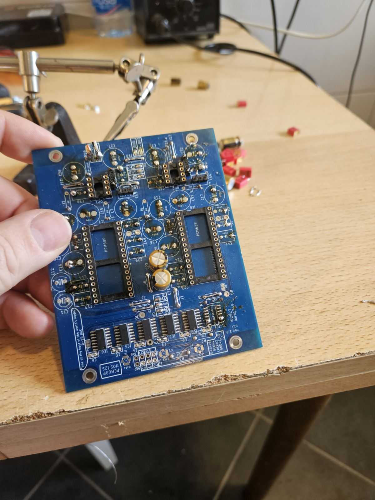

Brijac Napisano April 25, 2024 #6940 Napisano April 25, 2024 Danas ispovezan pcm63, onako kupusarski, cisto da oprobam, stigao mu novi trafo, valja se Ukratko, skoro 2 god od kako je prva varijanta skockana, u tom vremenu toliko je iscitano knjiga, internet informacija, shema isproucavano, spucano vremena u crtanje, simulacije, para u pcb i komponente, ali isplatilo se. I bice tu jos nekih par meseci posla dok zamenim i miro plocu, ali ovo je vec drasticno bolji uredjaj nego koji je bio na pocetku. Sve ostalo je moja gurmanska kuhinja. Svi regulatori su shunt referencirani, komplet, psu plockice custom za kuciste, izlazno resenje na kome se najvise radilo pokazuje pravo svetlo. Prvo paljenje sa opa1656, svira, svira dobro jebote, sve ono sto cini pcm63 specijalnim, podignuto joste za nivo. Tako svirilo, i mislim se onaj ad1865 bolje zavija taj bass, ovako klotarski. Reko dosta, cupam opa1656, stavljam diskretic, kad savi onaj bass kao perecu, kao popaj cev od tenka nakon konzerve spanaca. Najbolnija mana pcm63 cipa, pokorena. I eto tako, jos koji mesec, da se sve to lepo integrise na plockicu koja pase u ovo kuciste i to je ta pcm63 prica Ima par sitnica fizicki pre stavljanja na policu, posto je kuciste za pc originalno, dugmence je momentalno iliti nema latch. I da ne bih sekao prorez, stavljao nesto drugo da narusavam izgled, pravim kolo da citavo paljenje svedem na relej preko tog jednog svica. Tu je i zadnja ploca koja mora biti custom secena, eventualno ako @Leonardo bude uhvatio koji momenat slobodnog vremena, ili negde da jurim pleksi varijanticu. U jednom momentu ce doci tu i relejni atenuator, verovatno kad i novi pcb. Ostaje mi posle i tda1541a, i onda krunisemo kralja nad daci 😁 Za sad je ovo tata. gluv_i_udaren, dejanco32, Leonardo and 8 ostalih je reagovao/la na ovo 7 3 1
Leonardo Napisano April 25, 2024 #6941 Napisano April 25, 2024 (izmenjeno) Bravo. Meri, crtaj, dimenzioniši tu zadnju, pa će se valjda naći vremena u sledeće ... dve godine da se i ona nakalemi. Samo natenane i bez ponavljanja. Izmenjeno April 25, 2024 od Leonardo LightMatic, Brijac and Mikorist je reagovao/la na ovo 1 1 1
Brijac Napisano April 25, 2024 #6942 Napisano April 25, 2024 🤗 natenane ondak. Zajebe pravim obicno samo kad narucujem komponente, provuce se nesto sitno uvek, i to bas ono sto ovde nema ni za leba 😅 zerowaf, Zbora, LightMatic and 1 član je reagovao/la na ovo 4

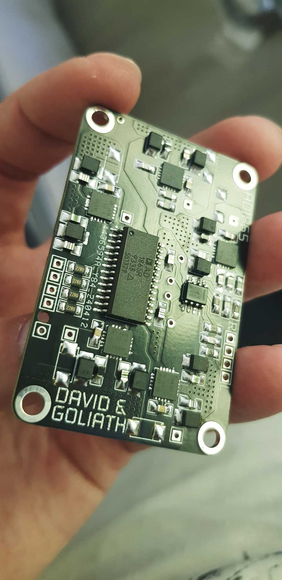

Brijac Napisano April 27, 2024 #6944 Napisano April 27, 2024 😁 TPS7A4701 i TPS7A3301 verzija. Regulatori su 5x5mm sa 20 pinova 😅 Ovo bi trebalo da sviri tek, danas ako stignem pustam u pogon na uho. LightMatic, Mikorist, pmiroslav81 and 7 ostalih je reagovao/la na ovo 2 7 1
Mikorist Napisano April 27, 2024 #6945 Napisano April 27, 2024 Ovo ko fabrika jbt LightMatic, Vix and Brijac je reagovao/la na ovo 1 1 1
asimze Napisano April 27, 2024 #6946 Napisano April 27, 2024 Ne Miko fabrika, ovo je nsučno istrsživačka labrorstorija! zerowaf, Mikorist, Vix and 1 član je reagovao/la na ovo 3 1
Mikorist Napisano April 27, 2024 #6947 Napisano April 27, 2024 Neka (i)storija jeste ! zerowaf and LightMatic je reagovao/la na ovo 2

Brijac Napisano Maj 5, 2024 #6949 Napisano Maj 5, 2024 Danas dan kada se ne radi i slavi se, pa se stiglo malo i naslusati tps verzije ad1865 daca. I mislim se, ima smisla sto Audio Note kaze za ovaj cip (a takodje se i mislim, mlogo jedu vnogo za cenu koju mu udaraju). Bice tu jos igrarije, ali ne na ovako mikro varijanti, ima tu izuzetno mnogo prostora za dodatan napredak. Od sad, samo reg do loada, ostalo je ozbiljna zajebancija i gubitak vremena. TPS7 ima izuzetno nizak zout, solidno nizi od ostalih popularnih ultra ldo regulatora. Uz dobar psrr, vrhunski izbor za multibit dac-ove. Merenja tek postaju interesantna kada se uzimaju sa samog izlaznog kondenzatora. Ovo uopste nije mala razlika. Naravno, malo je teze ovako nesto izvesti u praksi, pogotovu oko smd load komponente, pa su tu obicno u pitanju milimetri. Napajanje je izvor struje sa fiksnog napona. Svaka impedansa na putu do loada je serijska i stvara svojevrsni vid deljenja napona uz impedansu loada. S tim, kada load zatrazi struju od regulatora, napon se menja, gde u idealnoj situaciji zelimo konstantanu regulaciju. Racunica razlike je jednostavna, zout * iload. dejanco32, Vix, Zbora and 3 ostalih je reagovao/la na ovo 2 3 1

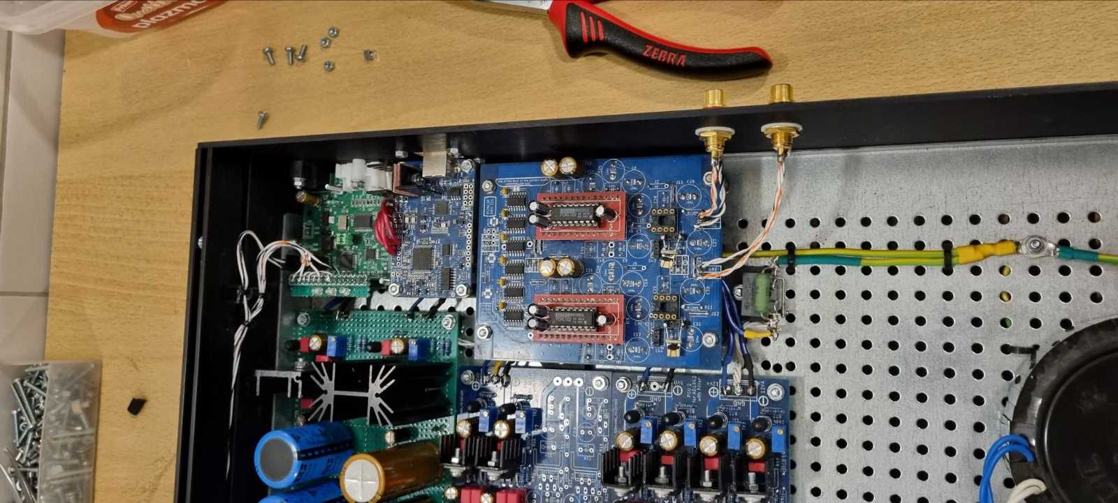

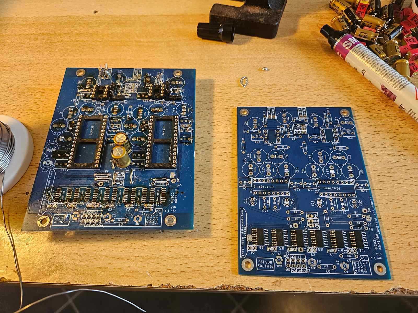

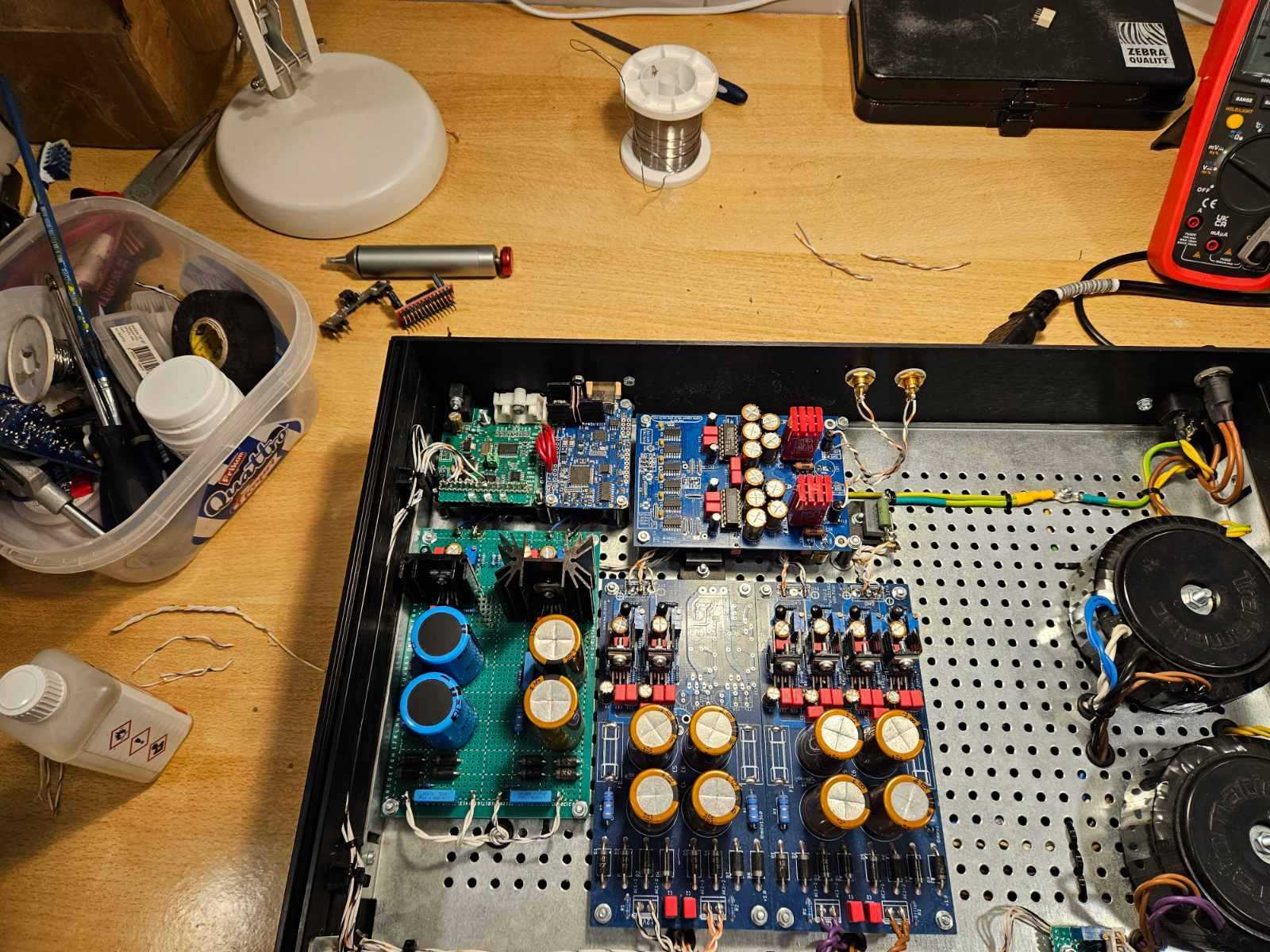

Zbora Napisano Maj 30, 2024 #6952 Napisano Maj 30, 2024 (izmenjeno) Ko se seca ove teme bese to ambiciozno zapoceto kao " almighty PCM63" , pa se zavrsilo sa " 1702 rulezz " Pa kad je vec tako, jedan mali rebuild Ima tu neka priprema za buducnost by @Brijac a tu nam je i @NIXIE da me vrati na zemlju kad mnogo poletim Videcemo mozda bude nesto Izmenjeno Maj 30, 2024 od Zbora Brijac, krca44, dejanco32 and 5 ostalih je reagovao/la na ovo 5 3
