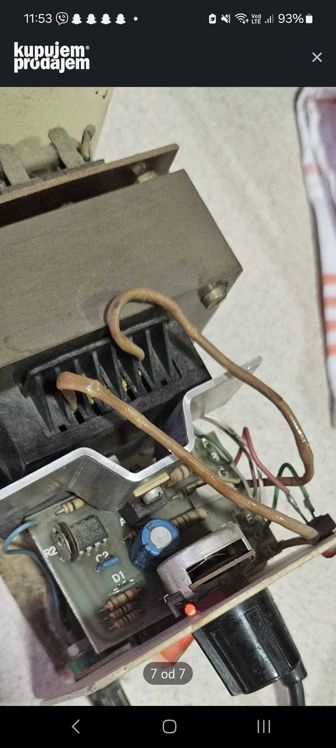

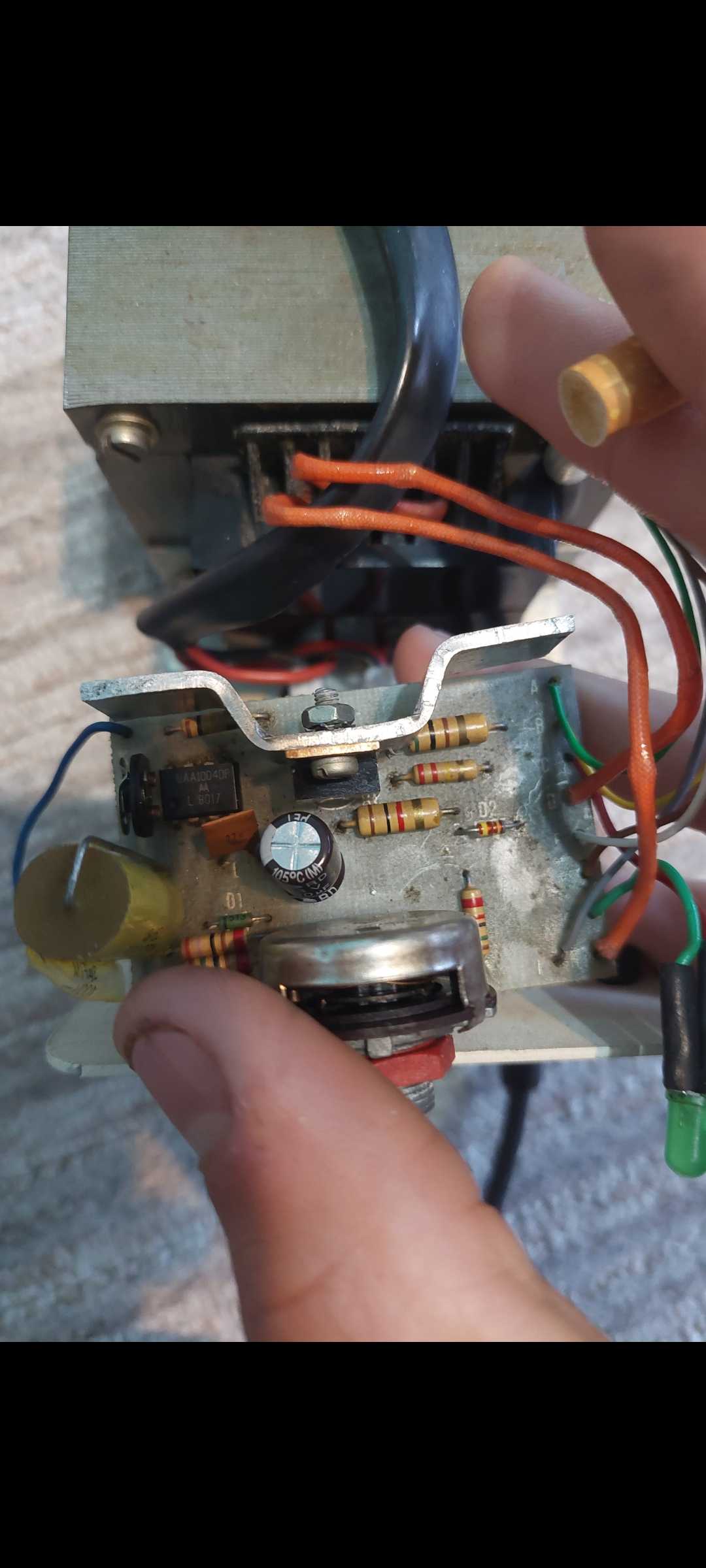

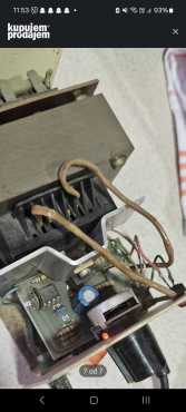

Evo mali update o popravci, nabavio 0.5mm buzir fiberglass sa silikonom okolo, morao zapaliti silikon da bi mogao ubaciti u onu malu cjevicicu, novi trijak i termo elemenat ali i dalje vrljavi pa pali i gasi, diode sam ispitao ali sam skontao da postoji 2 revizije elektronike. Jedino sto kontam da moze biti jeste onaj chip UAA 1004DP, a njega ne mogu naci kod nas nikud. Ako neko ima, nek pise. Razlika u tim plocama jeste sto kod mene ima 3uf kondenzator C3, shema koju imam kazuje 0.1uf, i par nekih otpora po bojama sa slika vidim da su drugaciji. Zene dal mozda imas semu pa da usporedim razlike, ako nije vec ista kao sto imam. Moja lemilica je tozd tenel sto bi trebalo biti nakon 1985-6, tozd ela su valjda bile ranije
