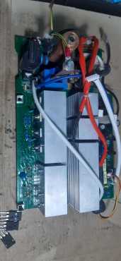

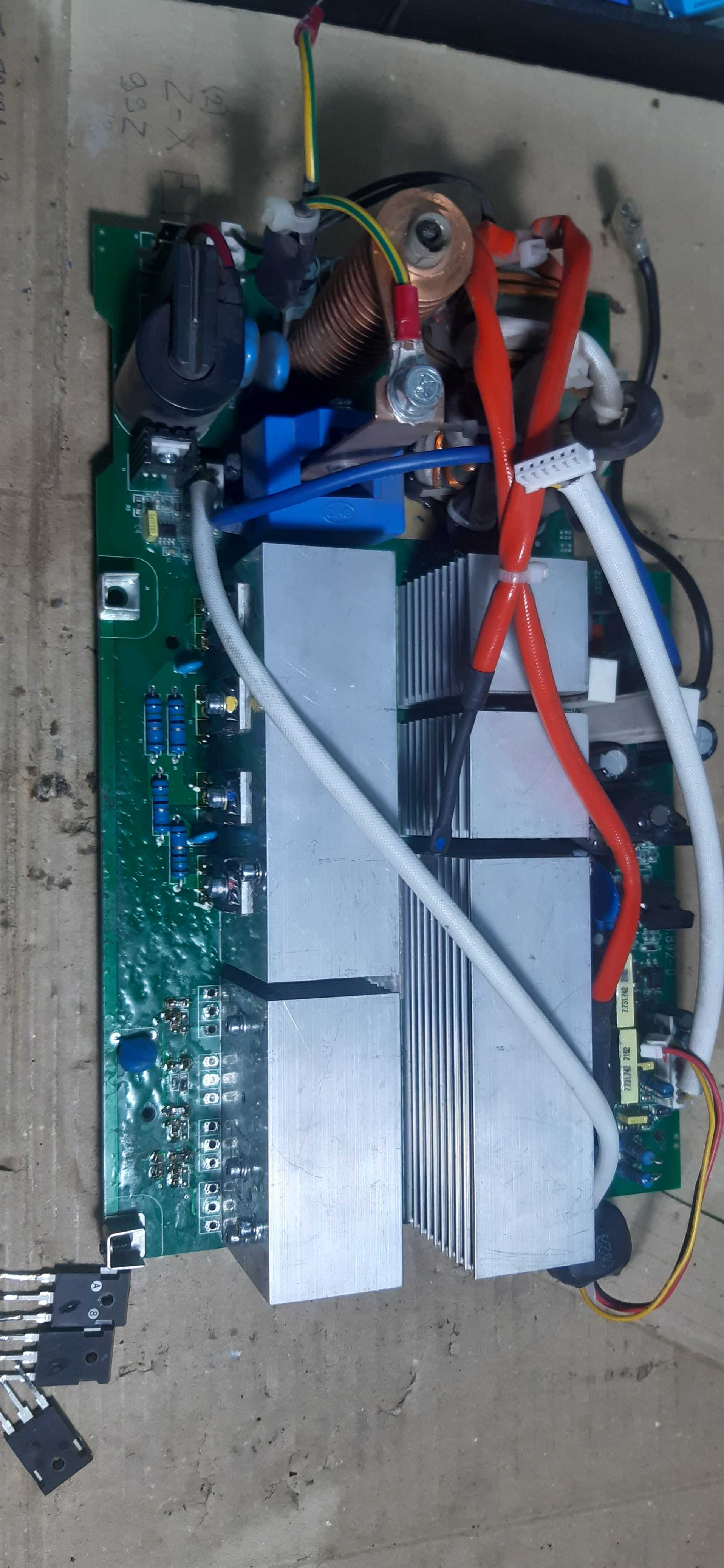

Jeftino sam nabavio poluispravan WTL-TIG-200E-AC-DC-Pulse inverterski svajs aparat kojeg pokusavam da dovedem u 100% ispravno stanje , normalno radi sa obicnom elektrodom i kada je prebacen da radi kao TIG za argonsko varenje ali samo u DC modu , AC mod ne radi , kada sam ga otvorio nasao sam da su eksplodirala 3 komada paralelno vezanih IGBT tranzistora koji verovatno kontrolisu taj TIG-AC mod rada , osim tih tranzistora crkli su i svi redni sa svakim gejtom 10R-smd otpori i blizu njih 5K-smd otpornici kao i zastitne gejt to emiter zener diode smd , sve sam te smd otpornike zamenio , neko je tu stavio tranzistore RJH60F5 ali ispada da su u originalu bili daleko snazniji MSG80N350FL koje tek moram nabaviti , seme ovog uredjaja nema nigde pa pitam koje su moguce vrednosti bile te zastitne zener diode gejtova ? , 15V ?
