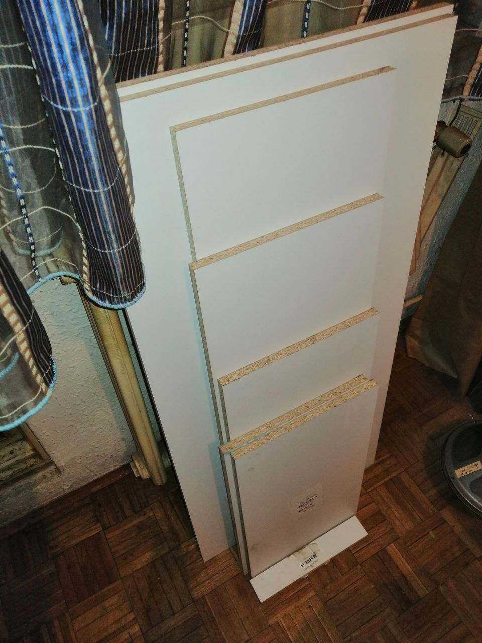

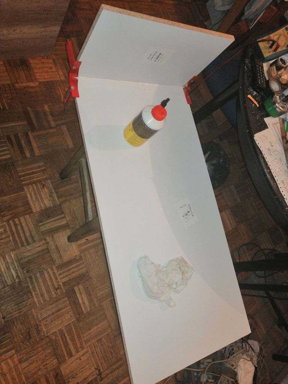

чика-Брка Napisano Jun 17, 2020 #1 Napisano Jun 17, 2020 danas doterao daske, nisam mogao ranije zbog posla. drugar mi zavrsio preko veze ivericu - 4 kvadrata me izadje 1000 din. pakovna, ali koga boli ... hteo sam neoplemenjenu, ali za te pare ... ova je belo belo, ali kao sto rekoh - za te pare ... + ostaci, taman za police za riznicu malo pre razbaskario daske cisto da vidim sta i kako. bogami, kabineti nisu bas mali - 101 x 48,9 x 32,2cm. ovih dana ce ici matiranje (zbog belog), a zbog mesa (presek) spric git. finis ce ici Body 950, najverovatnije kora pomorandza. boja najverovatnije crna. evo i link-a, zbog cega sam se odlucio za TQWT a ne za Onken. https://www.drive2.ru/b/1352894/ nastavak sledi, naravno. dejanco32, zerowaf, Ikaro and 2 ostalih je reagovao/la na ovo 2 3

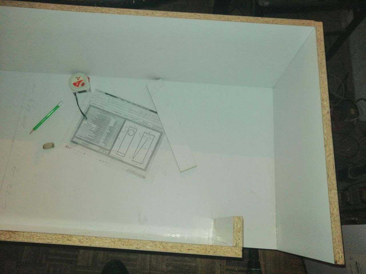

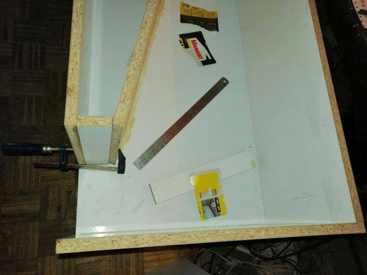

чика-Брка Napisano Jun 18, 2020 Autor #4 Napisano Jun 18, 2020 pocelo sklapanje, polako ali sigurno. pomaze mi gospodja kao i vinklovi. jesu neki plac majke bozije, ali vrse posao. kupio prosle godine na Vidikovcu, i sad kad odem s vremena na vreme merkam da uzmem jos 2 komada, cisto da se nadju. djmilicic, крокодил and dejanco32 je reagovao/la na ovo 1 2

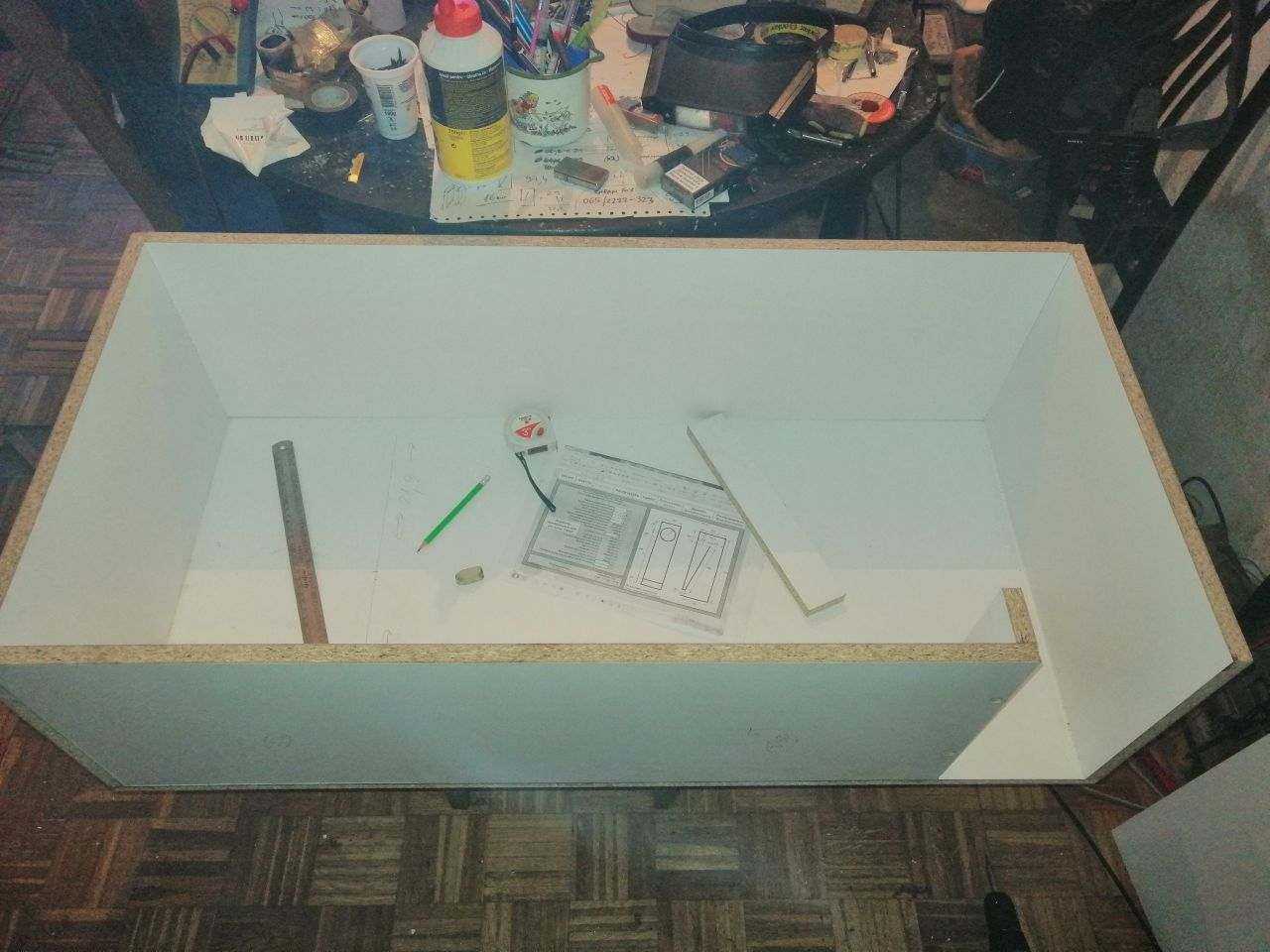

чика-Брка Napisano Jun 19, 2020 Autor #5 Napisano Jun 19, 2020 polako. dejanco32, Aleks and 2a3 je reagovao/la na ovo 1 2

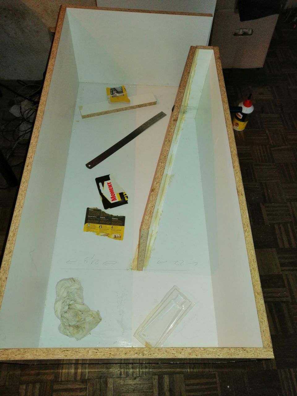

чика-Брка Napisano Jun 19, 2020 Autor #8 Napisano Jun 19, 2020 nije drvofix, nego Moment + srafovi. (videce se kad zavrsim i obrnem kabinet) evo, radilo se jos malko. dejanco32, djmilicic, dlalkovic and 5 ostalih je reagovao/la na ovo 2 4 2

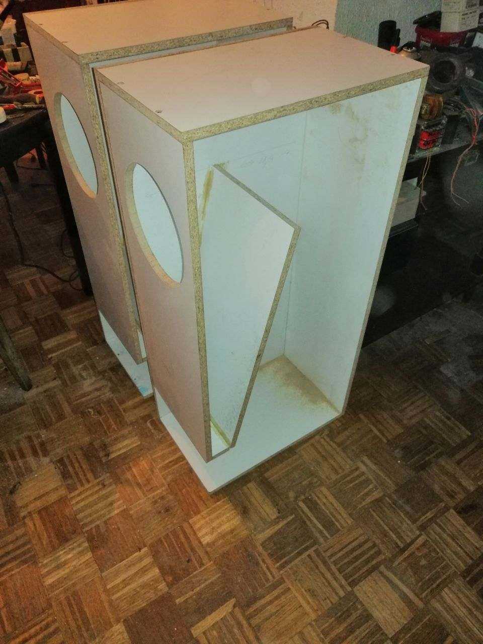

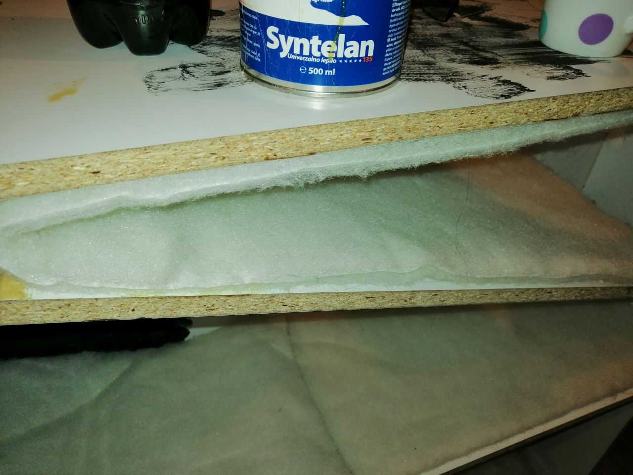

чика-Брка Napisano Jun 22, 2020 Autor #9 Napisano Jun 22, 2020 ene, ustao malo ranije, obelezio i teraj misko. ostalo da se turi damping (lio vata) i izbuse rupice pozadi za terminale. nisu jos stigli, ali zbog neizdrza cu da turim zicke da vire. stranice koje su ostale (desne) se nece lepiti, samo ce se srafiti za sad zbog igranja sa dampingom i zbog mazanja Body-jem. pa da napokom cujem rusku magiju : 4P1L + Lomo. nastavak sledi. Mentok, dejanco32, крокодил and 5 ostalih je reagovao/la na ovo 1 5 1 1

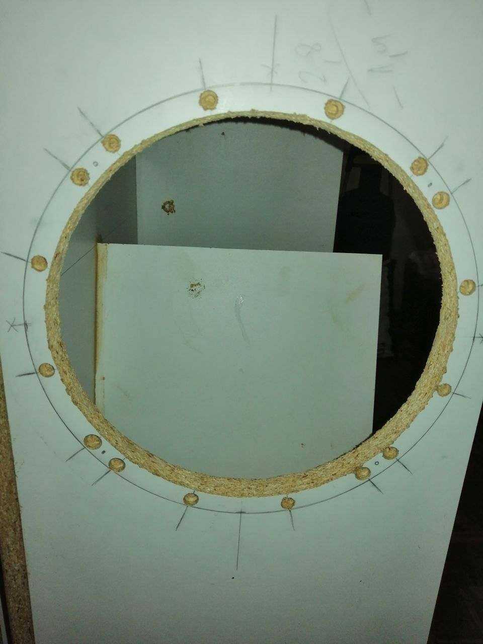

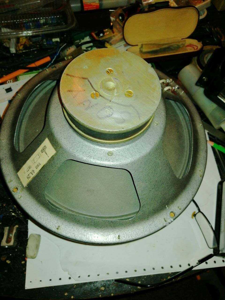

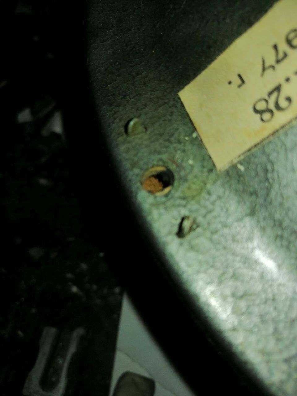

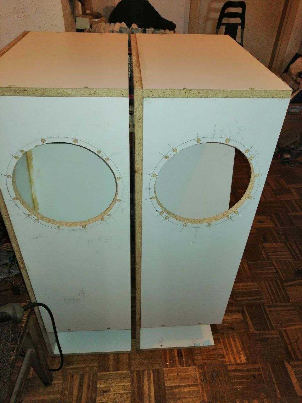

чика-Брка Napisano Jun 26, 2020 Autor #10 Napisano Jun 26, 2020 danas se naslo malo vremena. pasovao rupe za drajvere i otvarao rupice, jer drajveri imaju boce odozdo, pa ne mogu da legnu. tako se radilo u istocnom bloku sto se tice pleka i spajanja. pljosnata boca s jedne a adekvatna rupa s druge strane. gurnes i savijes kljestima. jedan od nacina centriranja (Lomo drajveri imaju po 3). ostaju dihtunzi od plute 2mm. ovih dana. BANAT and djmilicic je reagovao/la na ovo 2

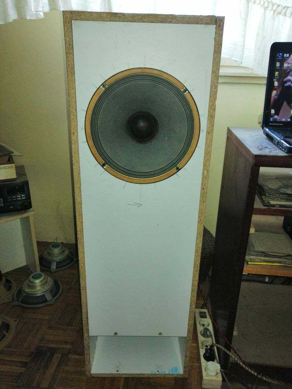

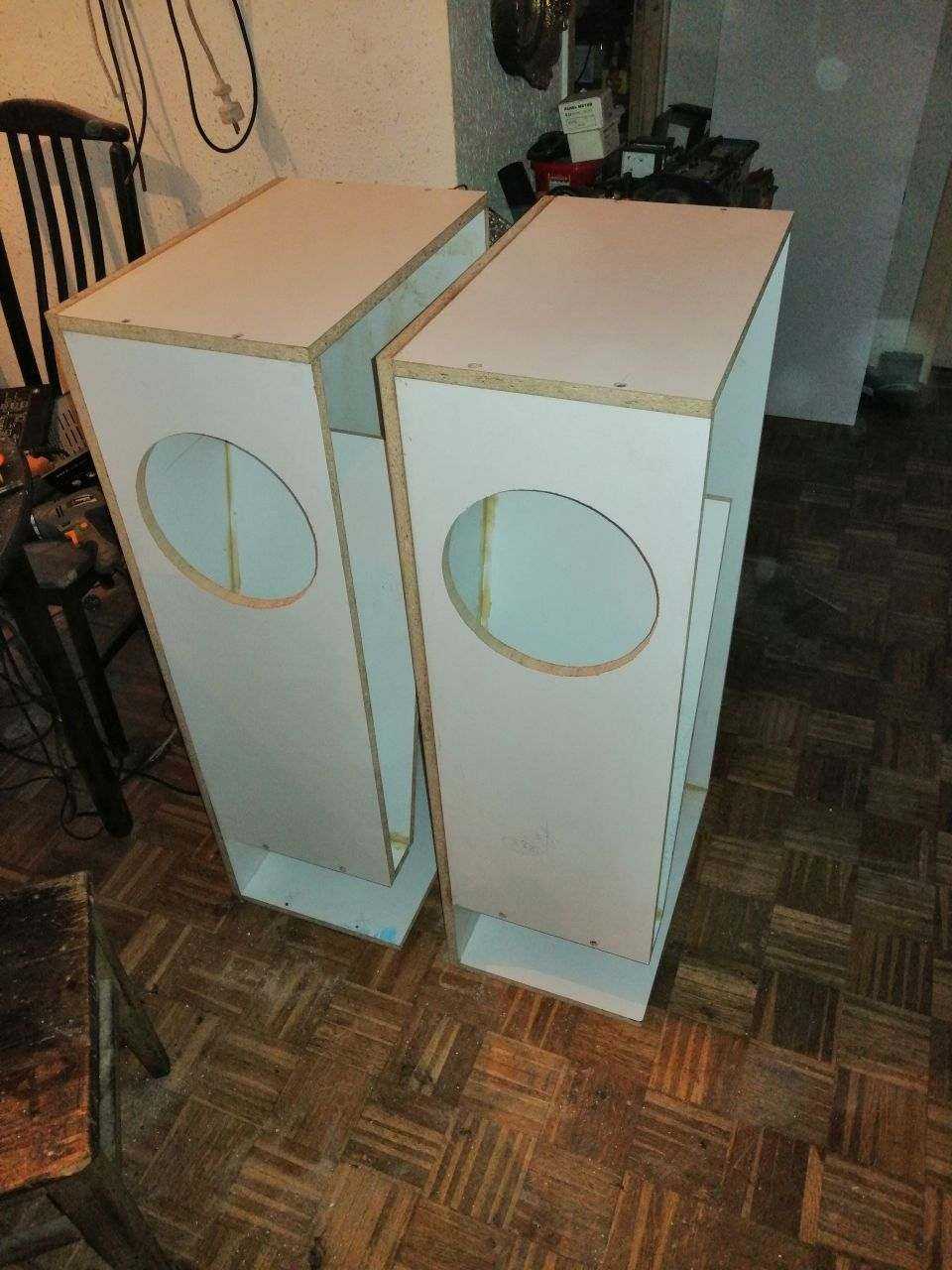

чика-Брка Napisano Jun 29, 2020 Autor #12 Napisano Jun 29, 2020 uspeo da sklopim kabinete. desne strane samo zasrafljene, zbog igranja sa dampingom. verovatno ce biti minimal damping (lio vata). zasad je samo u rogu, videcemo kasnije. imam i azmafon, al ga ne volim nikako. pozadi izbusio rupice i proturio zicke za + i -. terminali jos nisu stigli, putuju iz p. materine. nisam montirao kandza matice i imbuse, mrzelo me. neizdrz, uglavnom. zanimalo me najvise kako ce da sviri. a sviri ... napravili braca Rusi samo tako. jes ruzni zvucnici, al sviraju za medalju. u poredjenju sa Lowtherima PM6 bez C (mozda glupo poredjenje al meni bitno) imaju artikulisan zvuk. TQWT - stara ljubav zaborava nema. odustao sam u startu od Onkena, zbog velicine kabineta, bilo mi i pomalo zao. ali kad sam pustio prve numere - Alan Taylor - Colour To The Moon i Beat Hotel na 4P1L single end-u nije mi vise bilo zao. TQWT je sto se tice Lomo-a pun pogodak. pravi fullrange zvuk, ima svega u izobilju. veoma artikulisan zvuk, sa malko agresije koja prija i ponekad je potrebna. u maloj dozi, naravno. NIXIE, mutayu, sp300b and 11 ostalih je reagovao/la na ovo 6 8

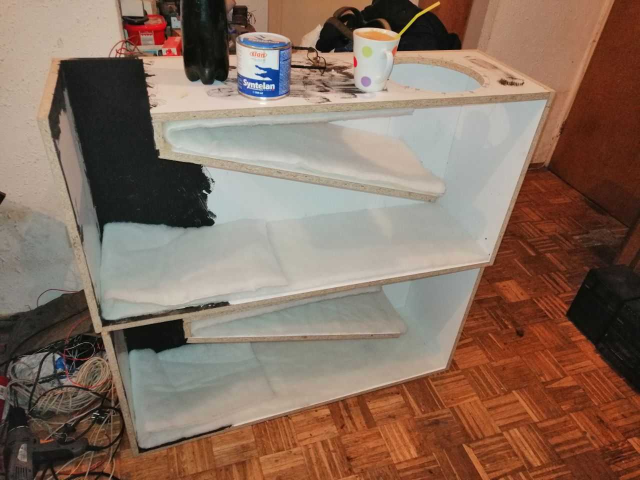

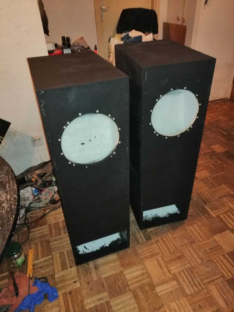

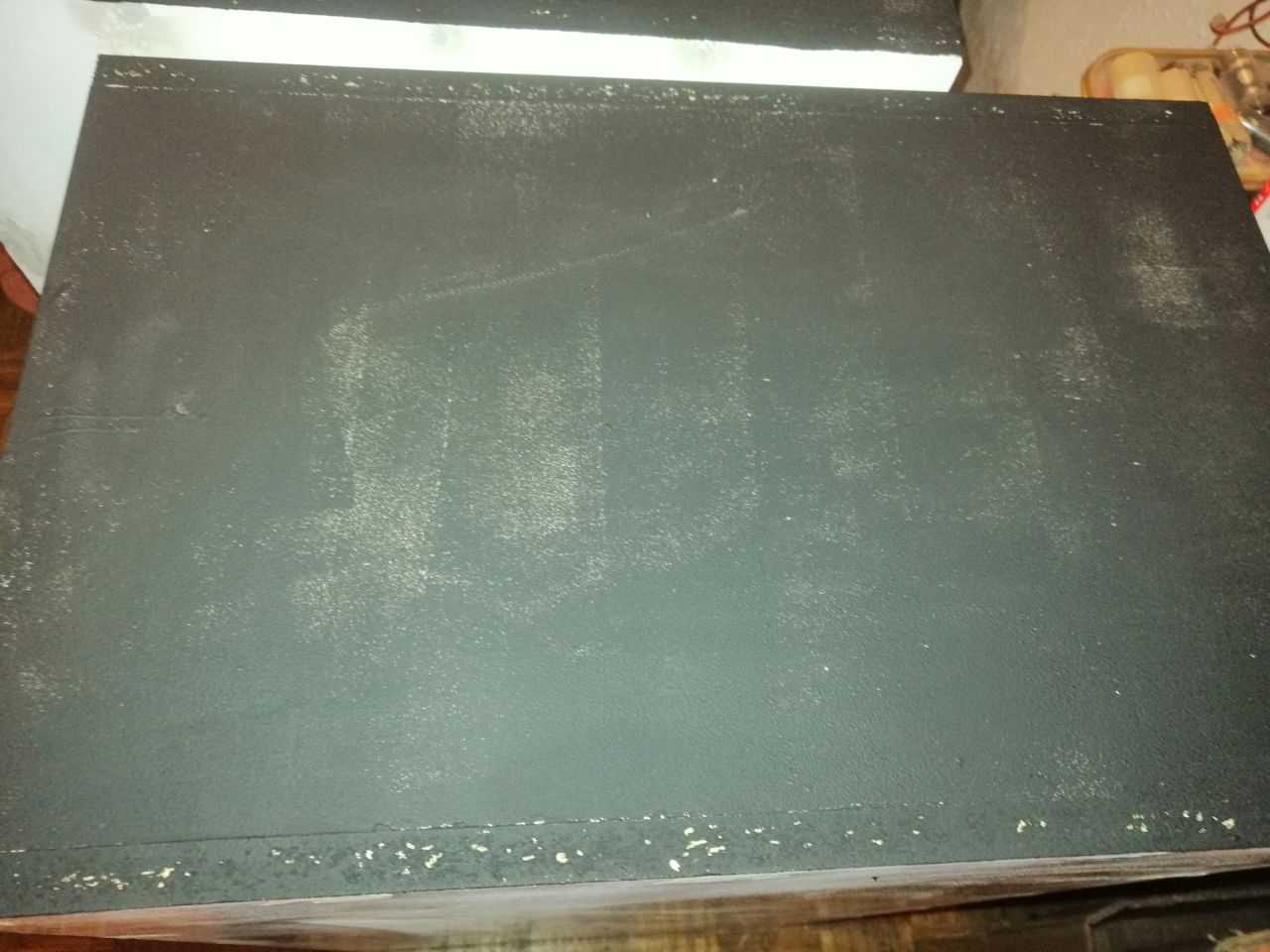

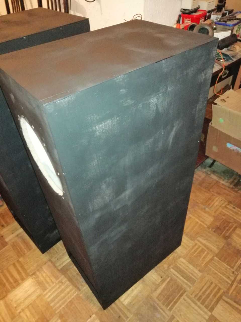

чика-Брка Napisano Oktobar 7, 2020 Autor #13 Napisano Oktobar 7, 2020 danas bilo malo slobodnog vremena za sebe. reko da sredim damping - koflin. i sredio. u TQWT-u i horni mora (pozeljno je) da se lepi damping, nece da stoji kako treba. sad, ostalo gitovanje rupa i farbanje kabineta. gitujem Bodyfiber-om 250. naime, ovaj put nema spric gita. prvo Body 950, crni, pa posle akrilna crna, polu mat. Body 950 tretiram cetkom prvu ruku, pa valjkom drugu ruku, zbog teksture. da radim nesto drugo, radio bi pistoljem. sreca pa sam imao pomocnika, ili odmocnika, zavisi kako se gleda. nastavak sledi, naravno. silentbob, krca44, djmilicic and 2 ostalih je reagovao/la na ovo 5

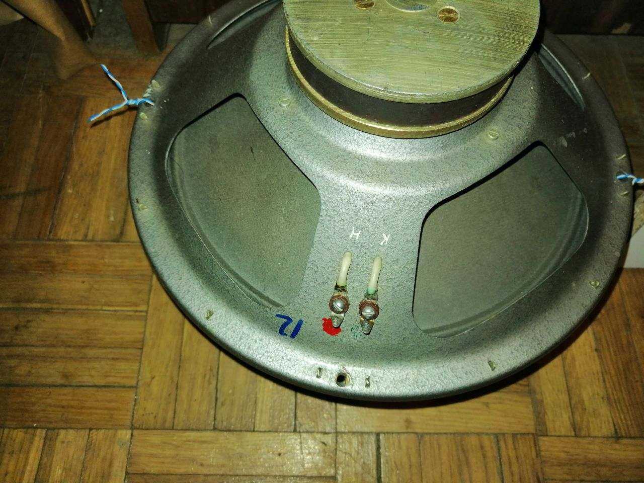

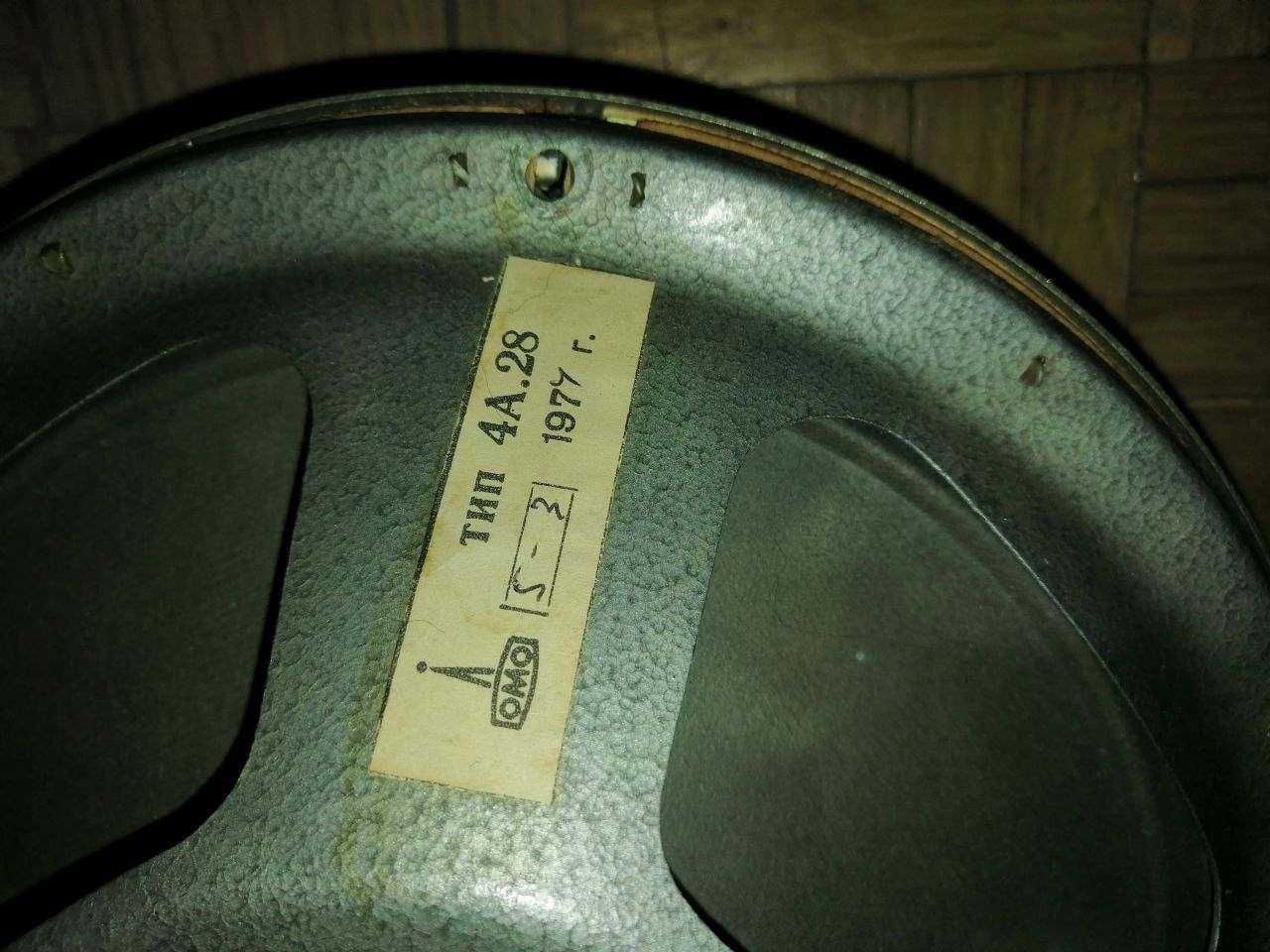

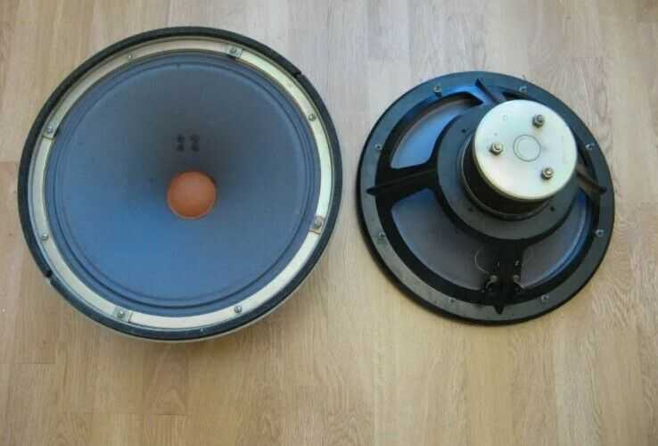

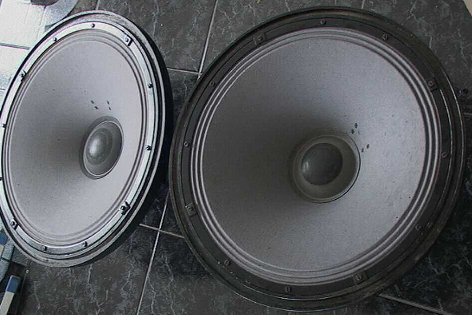

чика-Брка Napisano Oktobar 7, 2020 Autor #17 Napisano Oktobar 7, 2020 evo za one koji mozda ne znaju : Lomo Kinap 12, 15 i 18 inca. vladd, prophet and krca44 je reagovao/la na ovo 1 2

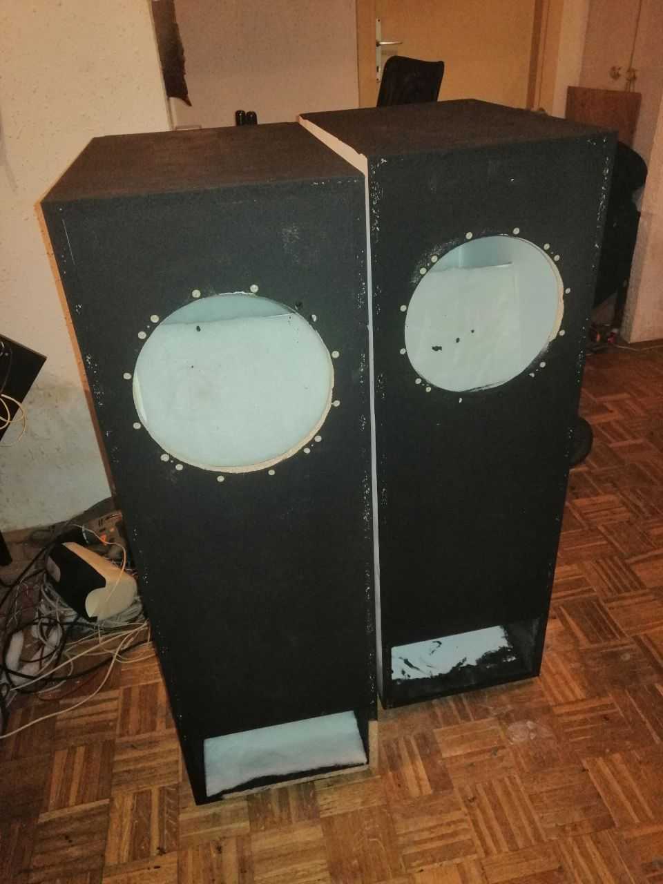

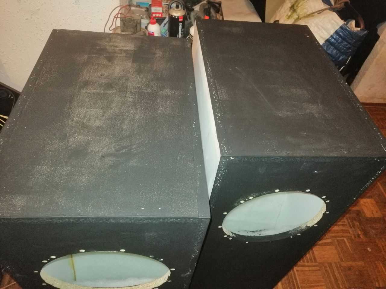

чика-Брка Napisano Oktobar 19, 2020 Autor #19 Napisano Oktobar 19, 2020 nekako nasao malo slobodnog vremena. uradio jednu ruku, prednjice, gore i dole, da potrosim ostatak Body-ja. poceo polako da se zgusnjava, pa reko da ne propadne. odlicno ispalo, Body 950 je stvarno do 00. naravno, imao sam i supervizora, kao i obicno. John Coltrane, krca44, dejanco32 and 3 ostalih je reagovao/la na ovo 2 4
чика-Брка Napisano Oktobar 20, 2020 Autor #20 Napisano Oktobar 20, 2020 danas pala 2 ruka. ja zadovoljan. ostala jos 1 ruka - finis. nadam se do vikenda, pa za vikend - montiranje drajvera i terminala. Nesic, djmilicic and vladd je reagovao/la na ovo 1 2
