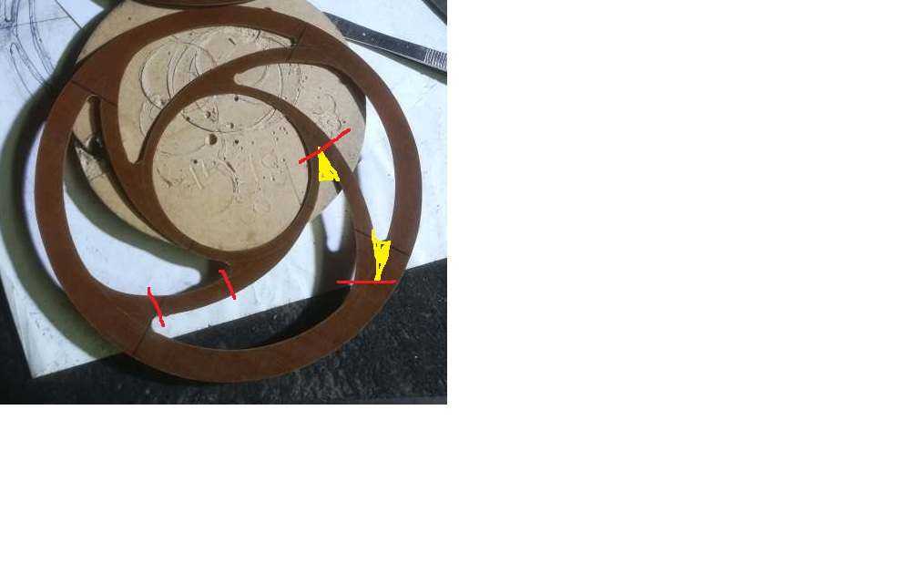

vladd Napisano Mart 10, 2020 #353 Napisano Mart 10, 2020 Jedno pitanje, da li se probalo sa produzenim krakom opruge, pa je neodgovarajuca elasticnost? BrankoBin je reagovao/la na ovo 1
BrankoBin Napisano Mart 10, 2020 #354 Napisano Mart 10, 2020 22 minutes ago, vladd said: Jedno pitanje, da li se probalo sa produzenim krakom opruge, pa je neodgovarajuca elasticnost? Jeste, debljina i oblik određuju elastičnost,ali i exskurziju. Kako je kod nas exkurzija +-3mm, preterana elastičnost može biti komtraproduktivma. Ovako kako ste docrtali je pogodno za hod od +- 8mm,za fenolu od 0,3mm. Znači,zbir pažljivo odabranih komponenti može dati povoljan ukupan rezultat ,čista elektro-mehanika. vladd je reagovao/la na ovo 1

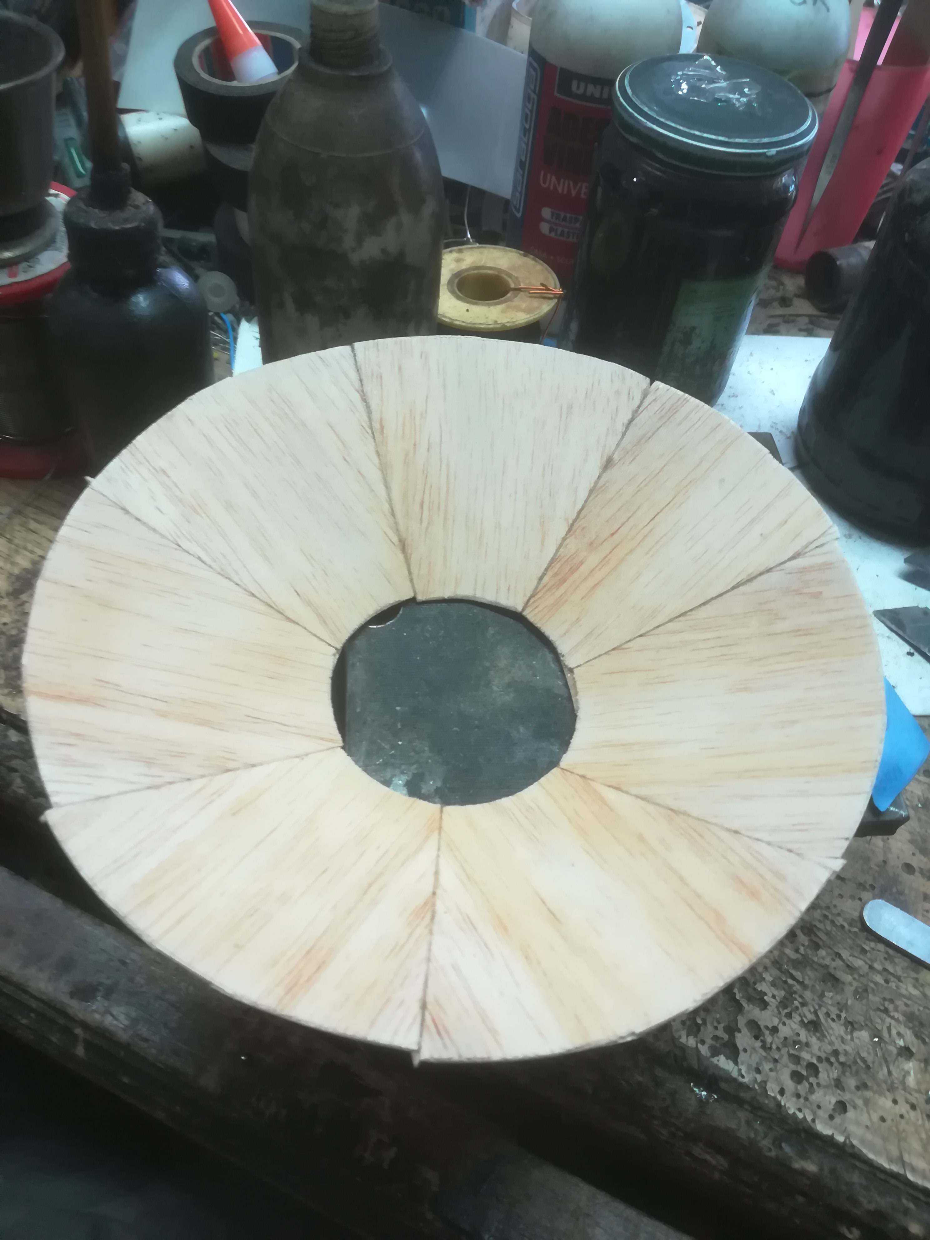

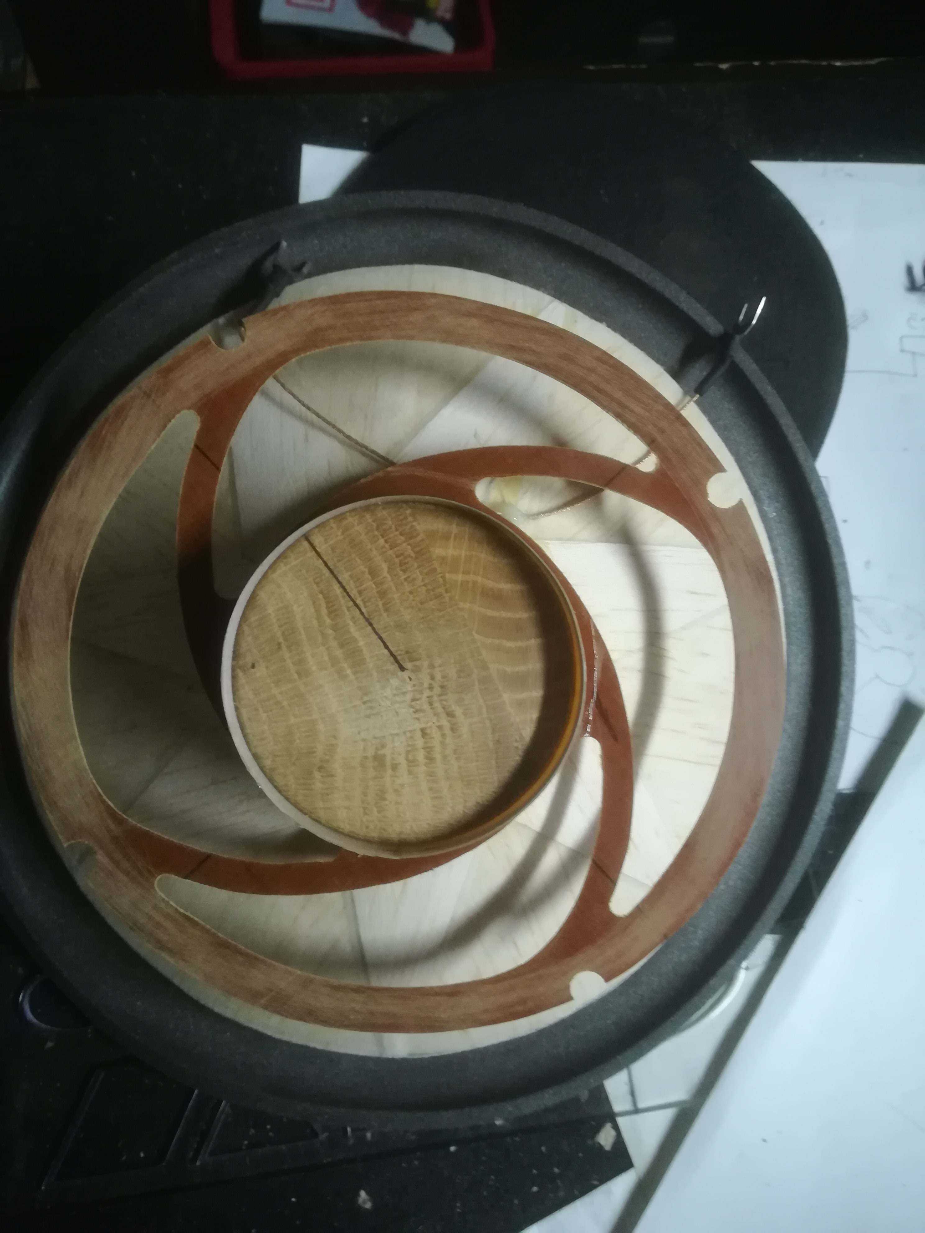

Pchelac Napisano Mart 10, 2020 #355 Napisano Mart 10, 2020 1 hour ago, Branko Bin said: Malo maketarstva Ovo balza? ❤ ister1 and BrankoBin je reagovao/la na ovo 2
predragm Napisano Mart 10, 2020 #356 Napisano Mart 10, 2020 pre 2 časa, Branko Bin reče Malo maketarstva Ja bih ozbiljno razmislio o tome da se spojevi ojačaju, pošto je kontaktna površina veoma mala, jednaka debljini balze. Nije mi poznato koju debljinu ste koristili. Najbolje bi bilo da se radi od dva sloja balze sa smaknutim spojevima do sredine prethodnog segmenta. Koliko je meni poznato, najmanja debljina balze koja može da se kupi je 0,8mm. Možda kaširanje na svilenom batistu? Ovako kako izgleda, membrana ima konusnu formu, Postoji mogućnost da se proba upotrebom muškog i ženskog kalupa, parenjem balze i presovanjem između kalupa izvuče membrana sa izvijenim profilom? Fantaziram? dejanco32, Srecko, 2a3 and 1 član je reagovao/la na ovo 3 1
Srecko Napisano Mart 10, 2020 #357 Napisano Mart 10, 2020 Ja bih ozbiljno razmislio o tome da se spojevi ojačaju, pošto je kontaktna površina veoma mala, jednaka debljini balze. Nije mi poznato koju debljinu ste koristili. Najbolje bi bilo da se radi od dva sloja balze sa smaknutim spojevima do sredine prethodnog segmenta. Koliko je meni poznato, najmanja debljina balze koja može da se kupi je 0,8mm. Možda kaširanje na svilenom batistu? Ovako kako izgleda, membrana ima konusnu formu, Postoji mogućnost da se proba upotrebom muškog i ženskog kalupa, parenjem balze i presovanjem između kalupa izvuče membrana sa izvijenim profilom? Fantaziram? To se u civilizovanim zemljama zove kreativnost.Odlične ideje! BrankoBin and 2a3 je reagovao/la na ovo 2

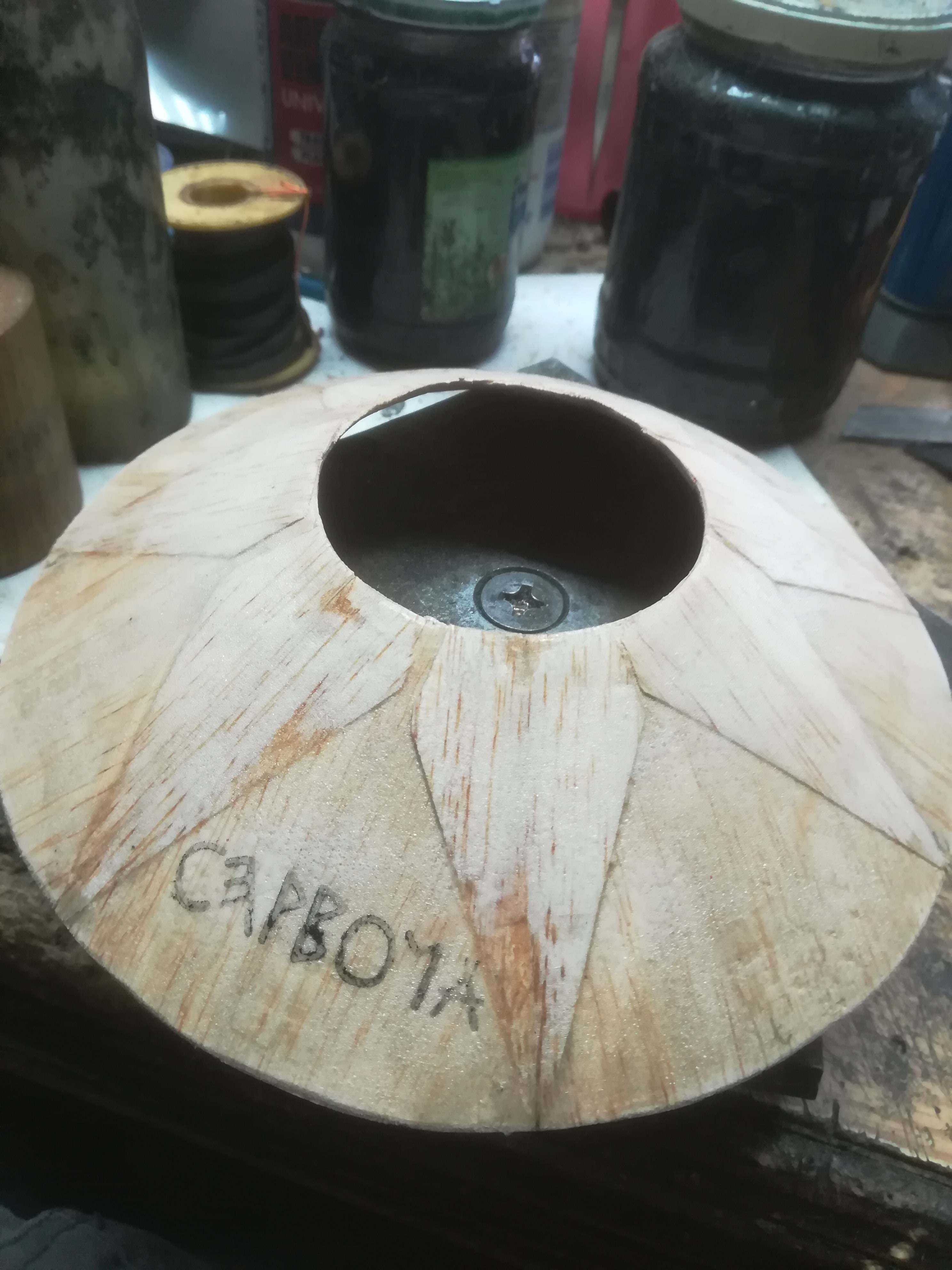

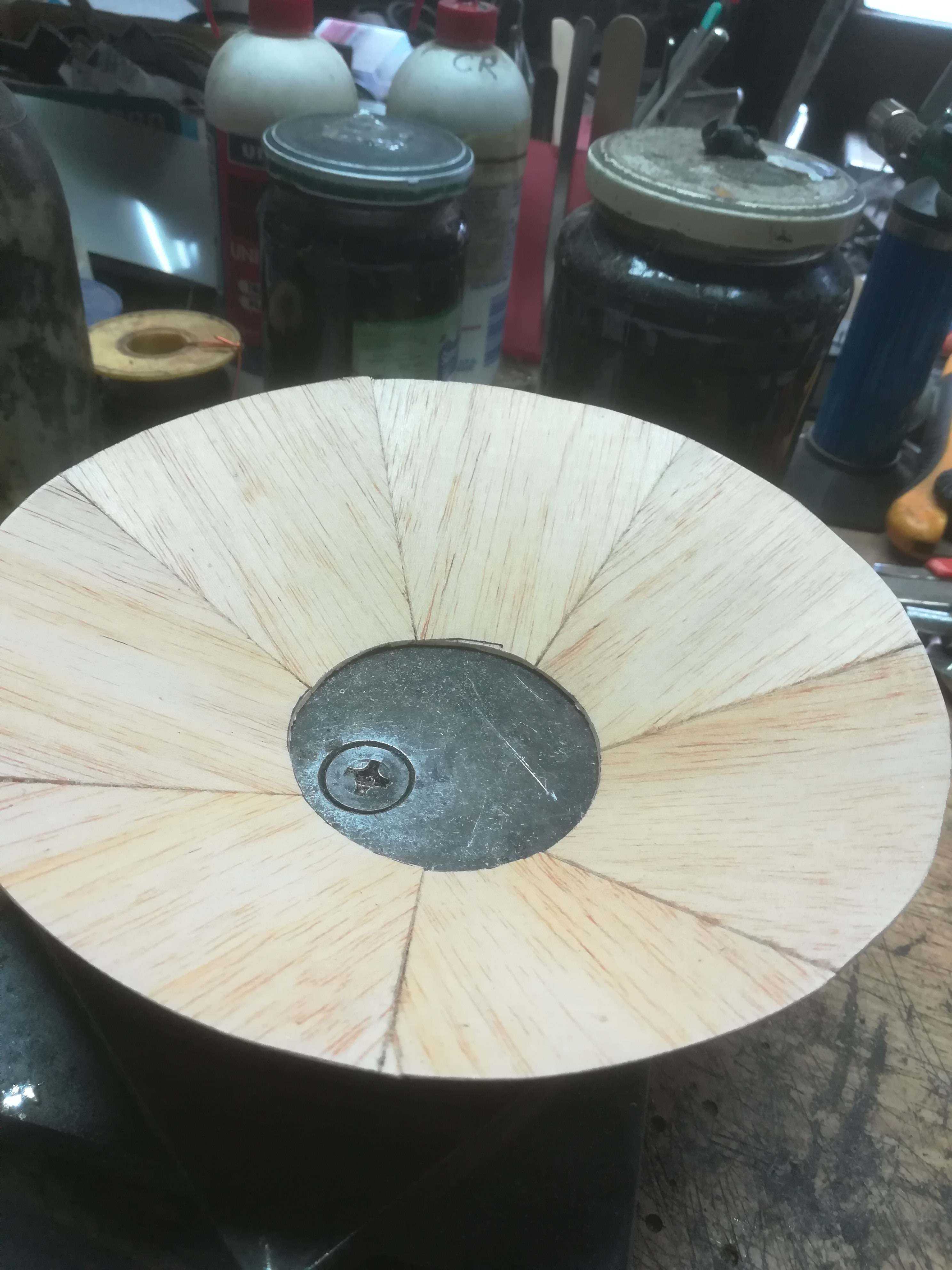

BrankoBin Napisano Mart 10, 2020 #358 Napisano Mart 10, 2020 4 hours ago, predragm said: Čitaš nam misli Balza koju mi koristimo je talpa od 1mm, dok spojeve ojačavamo sa donje strane sa trouglovima iste. Nakon toga fino šmirglanje dok ne dobijemo težinu od 9gr. Tek nakon toga ,fajtanje akrilatom aqva-stop,kako bi imptegnisali membranu od vlage,a tako vlažnu je ostavljamo 24h u toplom alatu pod presom, dok se ne osuši i zadrži pravilan oblik. Ovaj postupak će mo verovatno zameniti u buduće, sa zadnje strane armiranjem sa pirinčanim papirom, kako bi težinu membrane smanjili još za koji gram. Naravno predlog i ideja sa natapanjem u crvenom pirinčanom vinu nije iskljućena...i boja i miris i ukus...Grand kafe Na donjoj slici se vide ojačanja sa donje strane membrane. 2a3, Woland, dejanco32 and 3 ostalih je reagovao/la na ovo 4 2
BrankoBin Napisano Mart 11, 2020 #359 Napisano Mart 11, 2020 Ovako izgleda nakon vađenja iz kalupa. крокодил, 2a3, Woland and 7 ostalih je reagovao/la na ovo 4 6

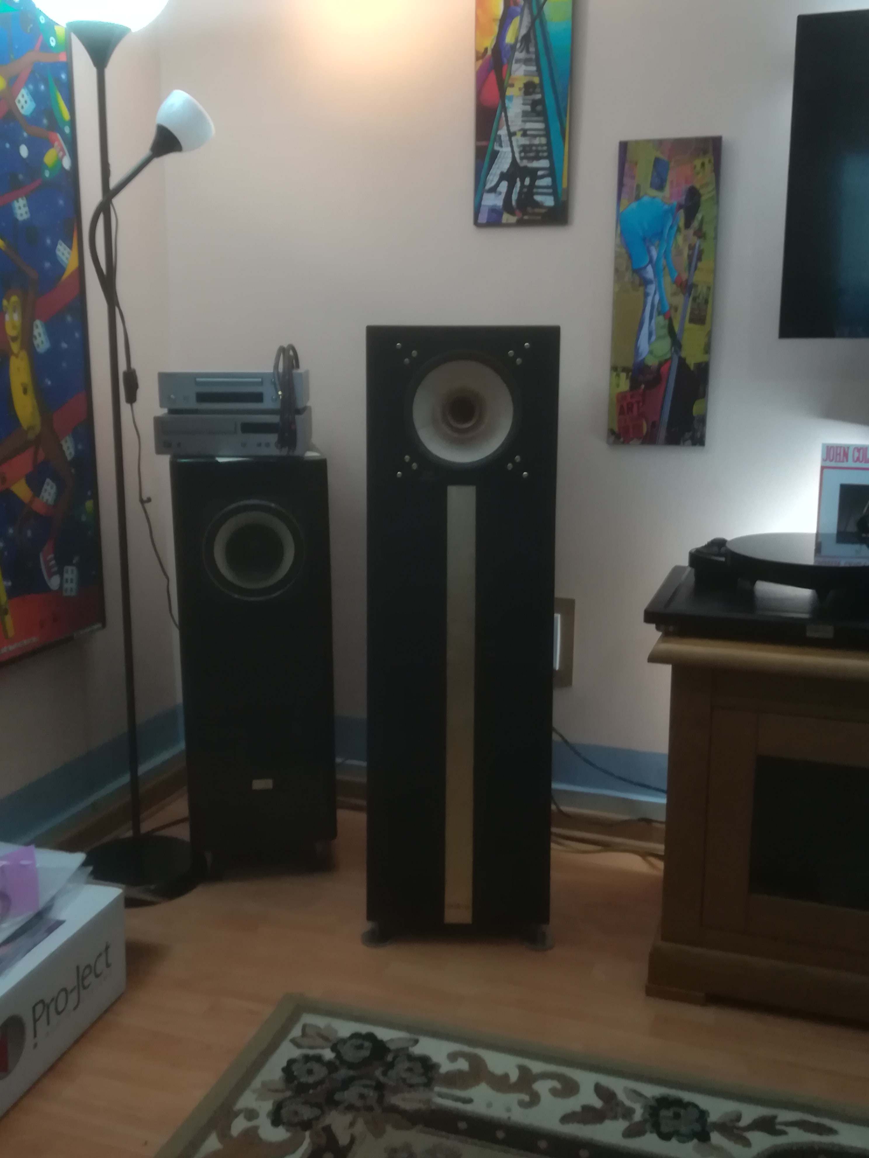

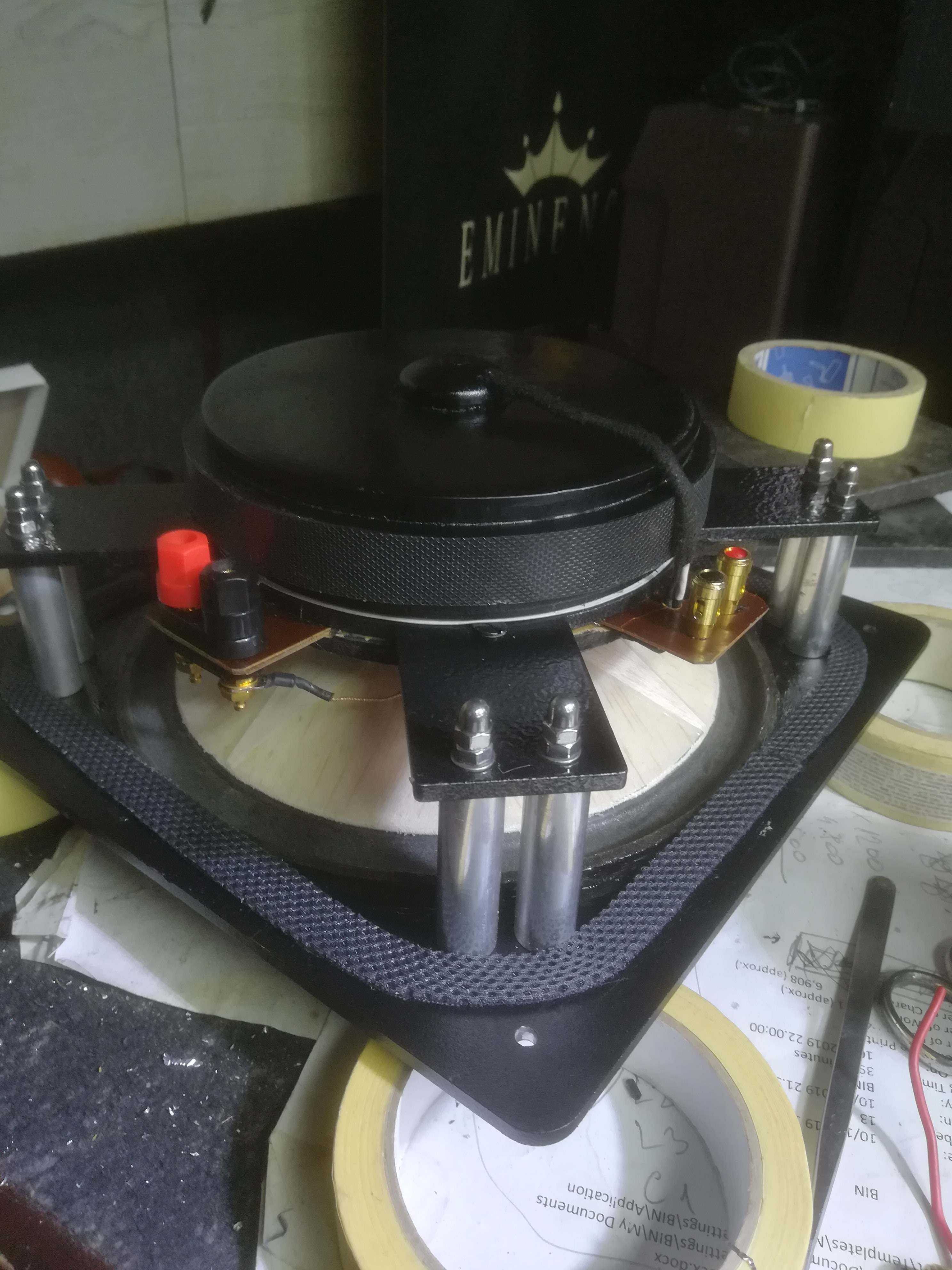

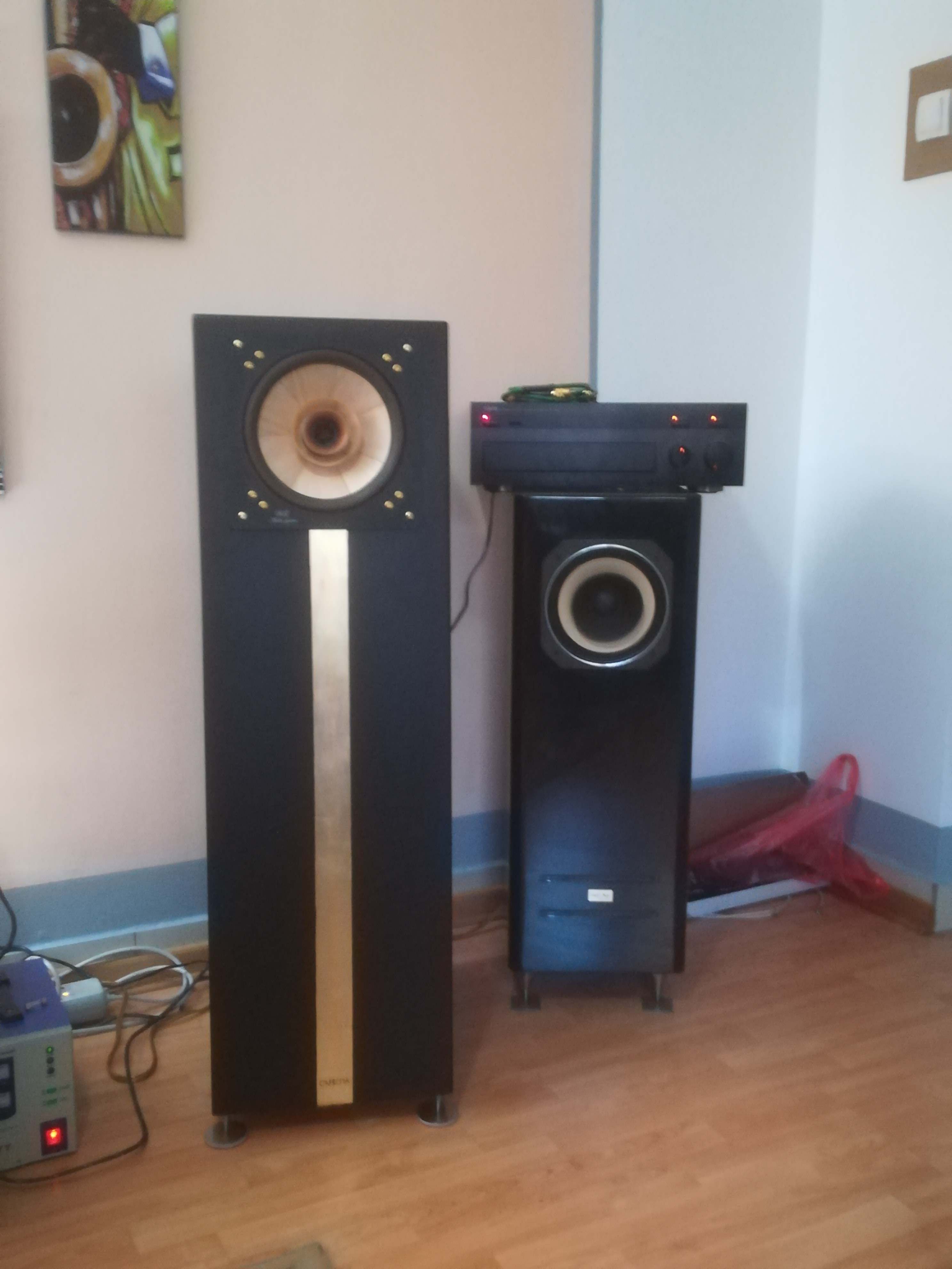

BrankoBin Napisano Mart 17, 2020 #361 Napisano Mart 17, 2020 Sklopljen zvučnik za Serbonu 1. 2a3, vladd, dejanco32 and 3 ostalih je reagovao/la na ovo 4 2
Aleks Napisano Mart 17, 2020 #362 Napisano Mart 17, 2020 Mnogo me interesuje kakav će biti zvuk balze vs. papir... BrankoBin je reagovao/la na ovo 1
predragm Napisano Mart 17, 2020 #363 Napisano Mart 17, 2020 On 11.3.2020. at 8:25, Branko Bin reče Ovako izgleda nakon vađenja iz kalupa. Razmišljam, sile istezanja su kritične na ovim ojačanjima u vidu romba sa zadnje strane. Mislim da bi pravac pružanja vlakna balze u pravcu upravnom na segmente membrane bio primereniji, odnosno da bi bolje vršili funkciju. Širina lista od 10 cm s obzirom na dimenziju membrane mislim da bi to omogućila. A i ja, zaludan pop .... ubijam vreme pa tupim! BrankoBin je reagovao/la na ovo 1
ister1 Napisano Mart 17, 2020 #364 Napisano Mart 17, 2020 3 hours ago, Aleks said: Mnogo me interesuje kakav će biti zvuk balze vs. papir... Slušao sam pre neki dan ... Odlično je to zvučalo, malo manje oštrine neko kod papira ali veeeoooma prijatan zvuk. vladd, Aleks and BrankoBin je reagovao/la na ovo 1 2
BrankoBin Napisano Mart 17, 2020 #365 Napisano Mart 17, 2020 U buduće planiramo "armiranje" sa zadnje strane , celom površinom , sa pirinčanim papirom. Tako će mo postići bolju kompaktnost, a uštedeće se još koji gram na težini. dejanco32, mutayu and ister1 je reagovao/la na ovo 3
mutayu Napisano Mart 17, 2020 #366 Napisano Mart 17, 2020 24 minutes ago, Branko Bin said: U buduće planiramo "armiranje" sa zadnje strane , celom površinom , sa pirinčanim papirom. Tako će mo postići bolju kompaktnost, a uštedeće se još koji gram na težini. Ja to spominjah Veranku pre neki mesec ali.... ister1 and BrankoBin je reagovao/la na ovo 2
BrankoBin Napisano Mart 17, 2020 #367 Napisano Mart 17, 2020 3 hours ago, mutayu said: Ja to spominjah Veranku pre neki mesec ali.... Svaki predlog je dobrodošao, ali konačnu odluku donosim ja i Goran koji se bavi audio merenjima ? Svaka promena znači naš višemesečni rad i istraživanje, a konačan rezultat treba da bude zasnovan na naučnim osnovama,kako bi bio eventualno ponovljiv. Srecko, djmilicic, dejanco32 and 1 član je reagovao/la na ovo 1 3
ister1 Napisano Mart 19, 2020 #368 Napisano Mart 19, 2020 On 3/17/2020 at 2:04 PM, mutayu said: Ja to spominjah Veranku pre neki mesec ali.... To je ostalo kao mogućnost ako sve ostalo što je prdviđeno ne uspe. Pirinčani papir ja jako tanak i jedan sloj ne znači mnogo. BrankoBin je reagovao/la na ovo 1
