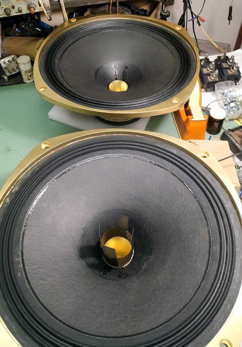

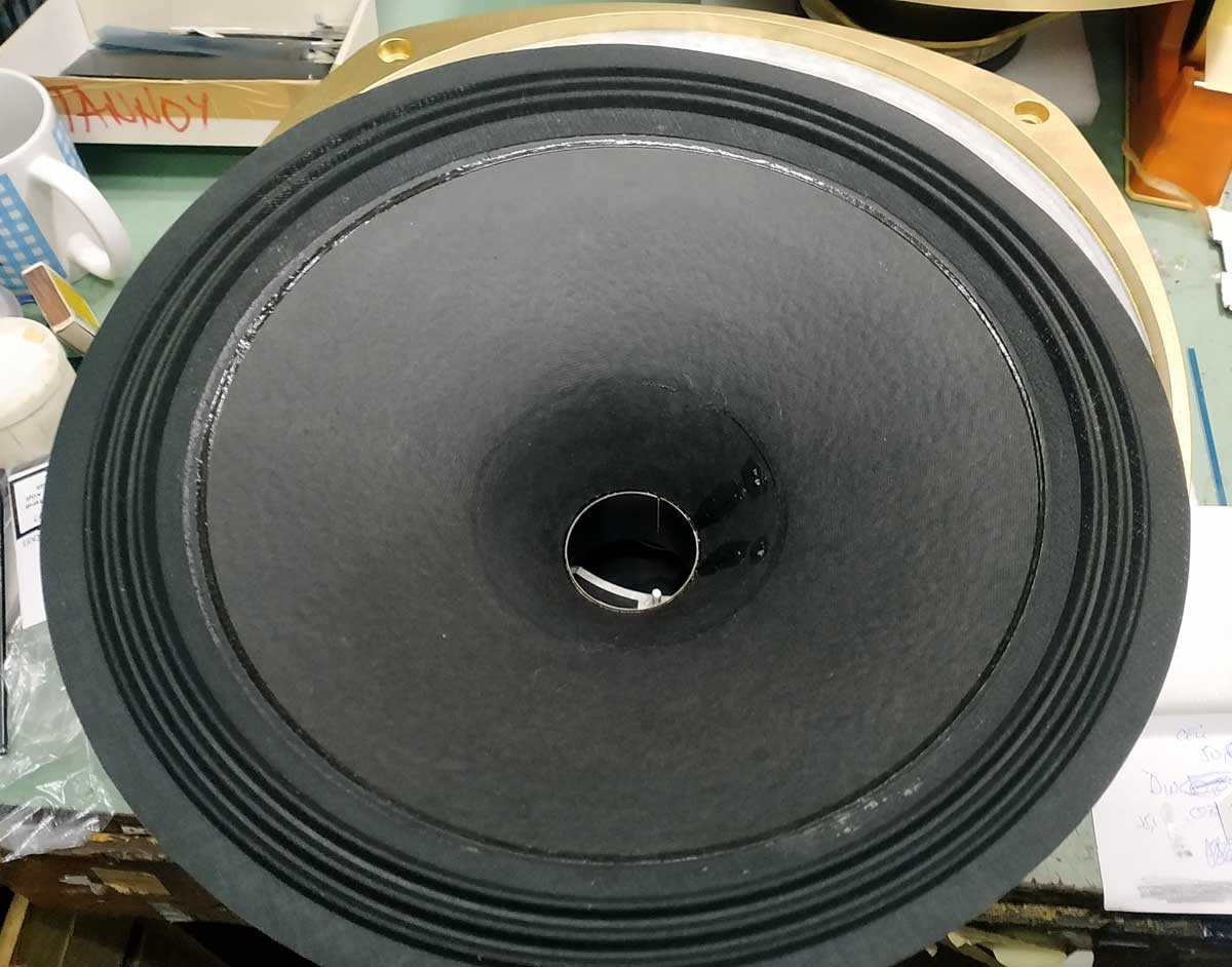

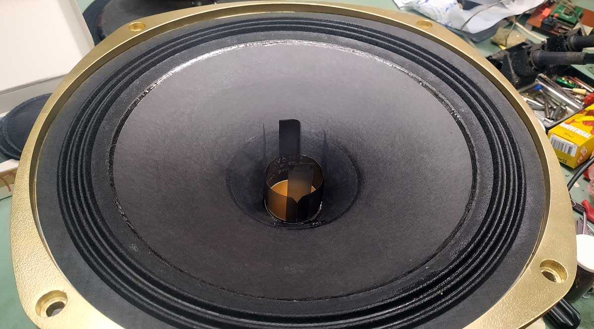

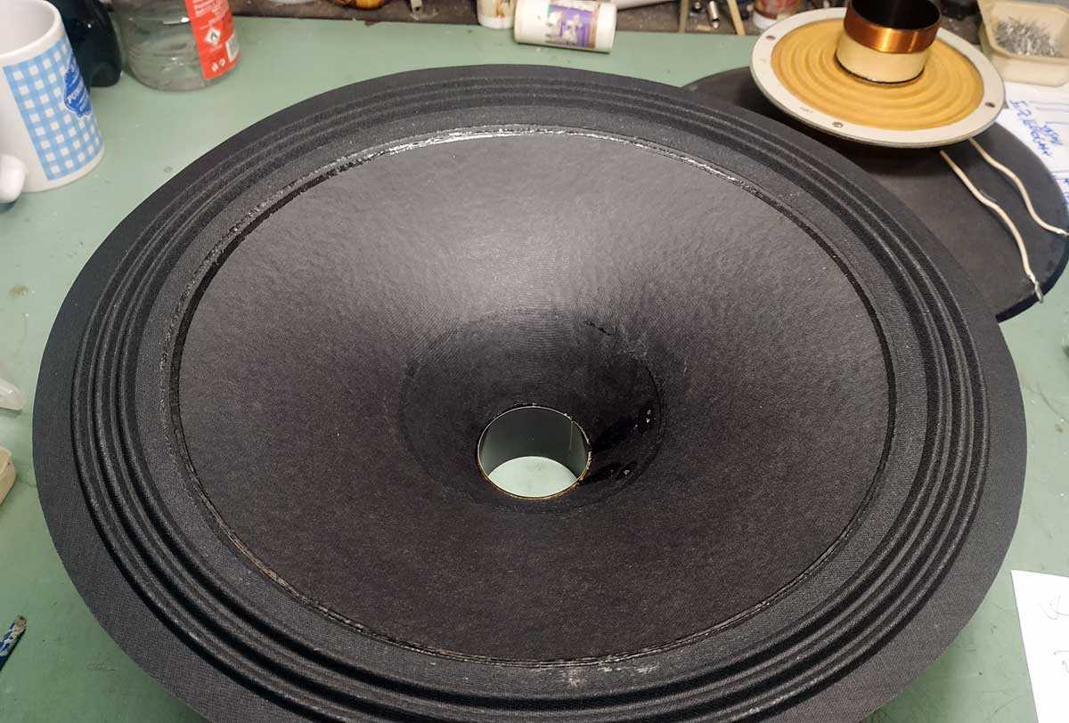

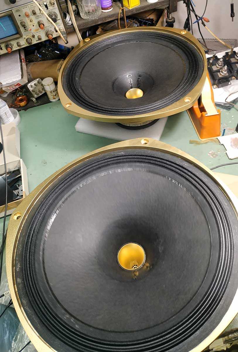

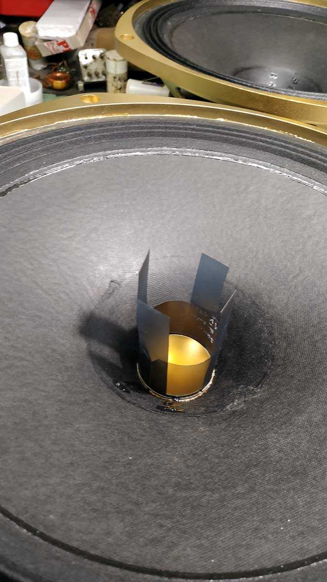

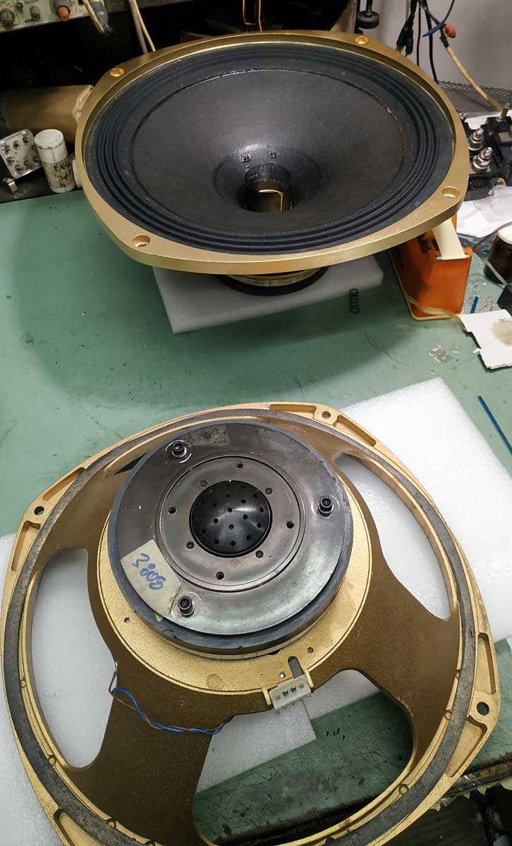

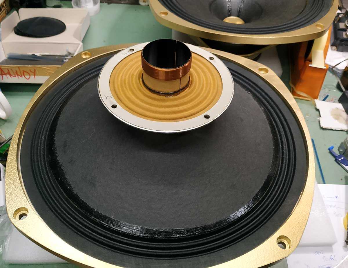

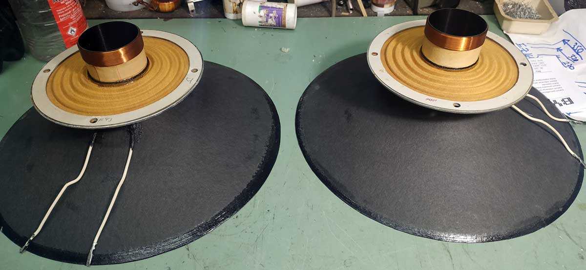

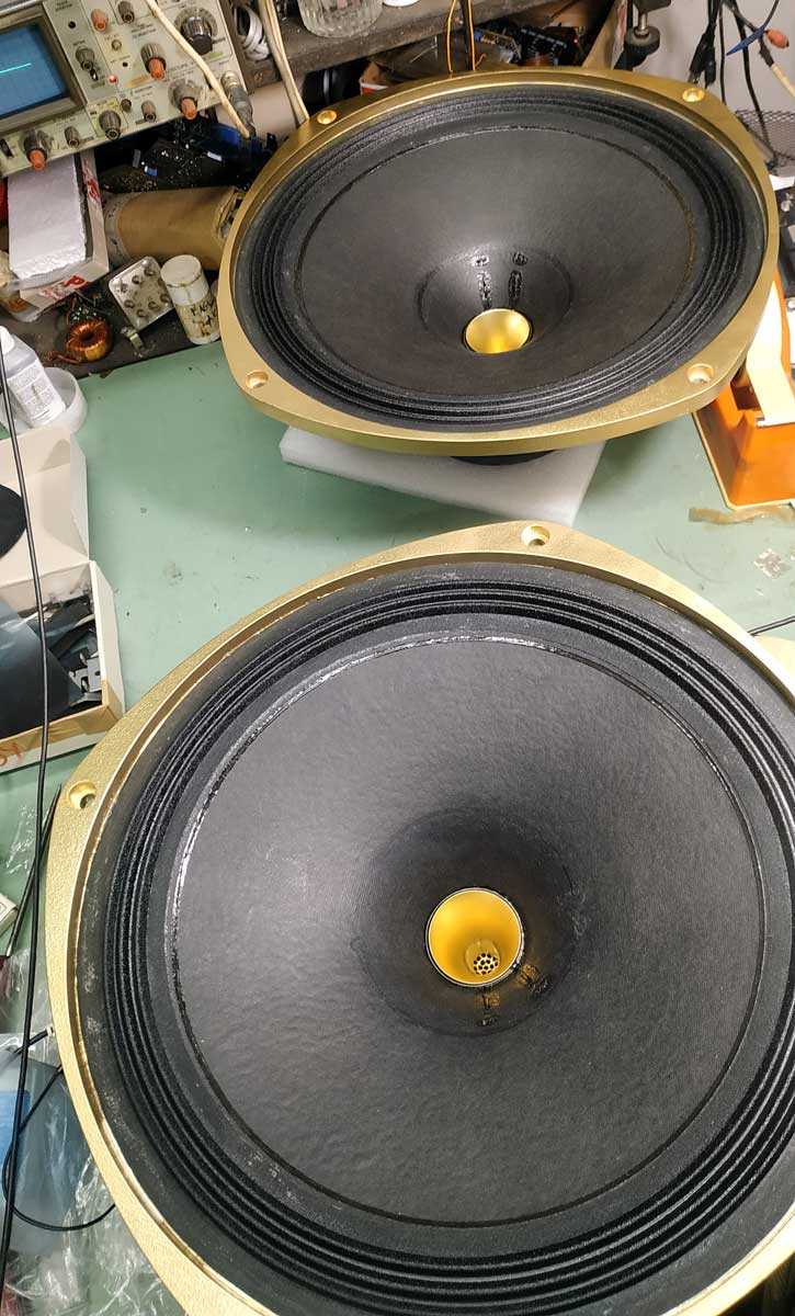

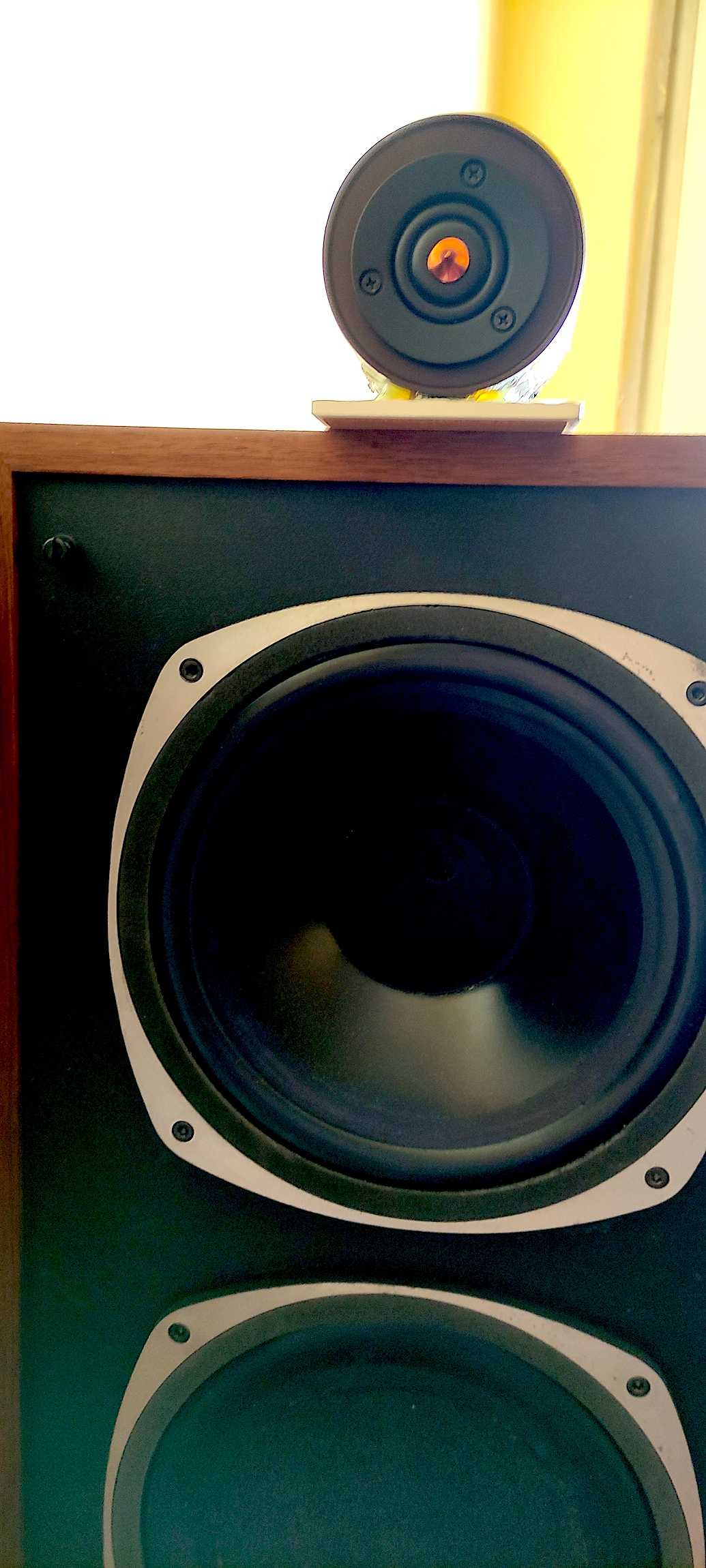

Zen Mod Napisano Februar 14, 2022 Autor #3885 Napisano Februar 14, 2022 K3808/9 sutra jos ukrasni prstenovi na obod surround-a, turimo visoke na mesto i jos jedna ruka Rat Glue na gornju povrsinu surround naci kutije i spakovati za odnesi NIXIE, chakija, mrcelavi and 9 ostalih je reagovao/la na ovo 2 6 2 2
chakija Napisano Februar 14, 2022 #3886 Napisano Februar 14, 2022 Sad ima vešanja ko pravi svadbarski zvučnik, što u suštini i jeste

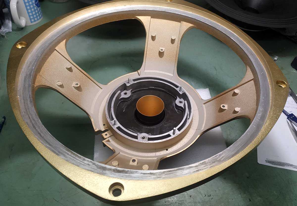

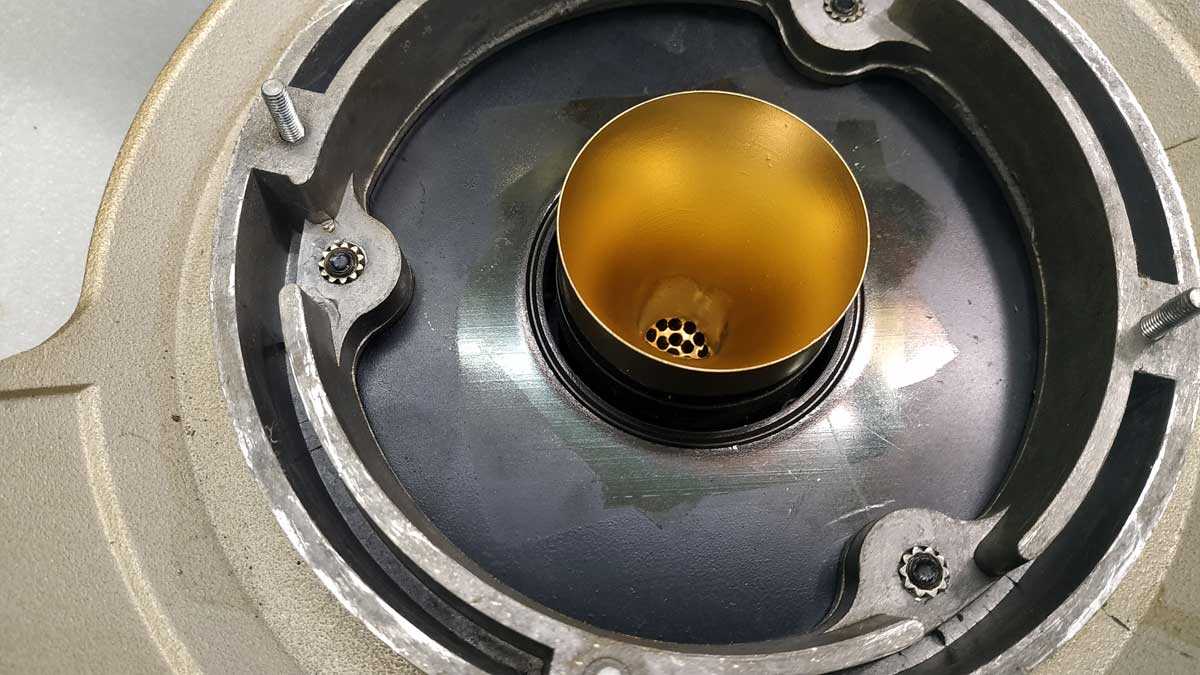

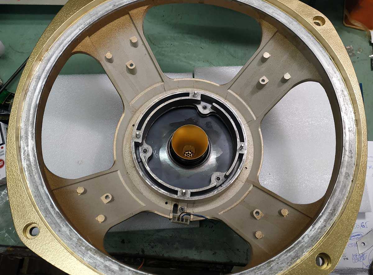

NIXIE Napisano Februar 15, 2022 #3888 Napisano Februar 15, 2022 Sviđa mi se što centrator može da se skine odvrtanjem 4 šrafa. Retko se to viđa.
Beli_Ninja Napisano Februar 15, 2022 #3889 Napisano Februar 15, 2022 (izmenjeno) @NIXIE To se u konstrusinju zove servisibilnost. Danas su totalno drugačiji pristupi. Bitno je da je proizvodnja jevtina, da je margina profita dobra, a servisibilnost iskljičivo sa specijalnim alatima i opremom... Pogledaj mobilne telefone, treba ti pola NASAa tehnologije da bi ga otvorio i zamenio bateriju ili ekran, pri čemu je totalno neisplativo pristupiti takvom zahvatu pa sve i da imaš opremu. A vek trajanja svakog proizvoda danas nema veze sa mozgom. A to dokazuju ove "produžene" garancije. Totalna glupost. Izmenjeno Februar 15, 2022 od Beli_Ninja vladd je reagovao/la na ovo 1
vladd Napisano Februar 15, 2022 #3890 Napisano Februar 15, 2022 Mora malo i da ga pasuje u sklopu NIXIE je reagovao/la na ovo 1
NIXIE Napisano Februar 15, 2022 #3891 Napisano Februar 15, 2022 pre 21 minuta, Beli_Ninja reče Danas su totalno drugačiji pristupi. Nisam to video kod drugih proizvođača. Od JBL pa na dalje. Profi oprema recimo sva, sve je samo zalepljeno na korpu.

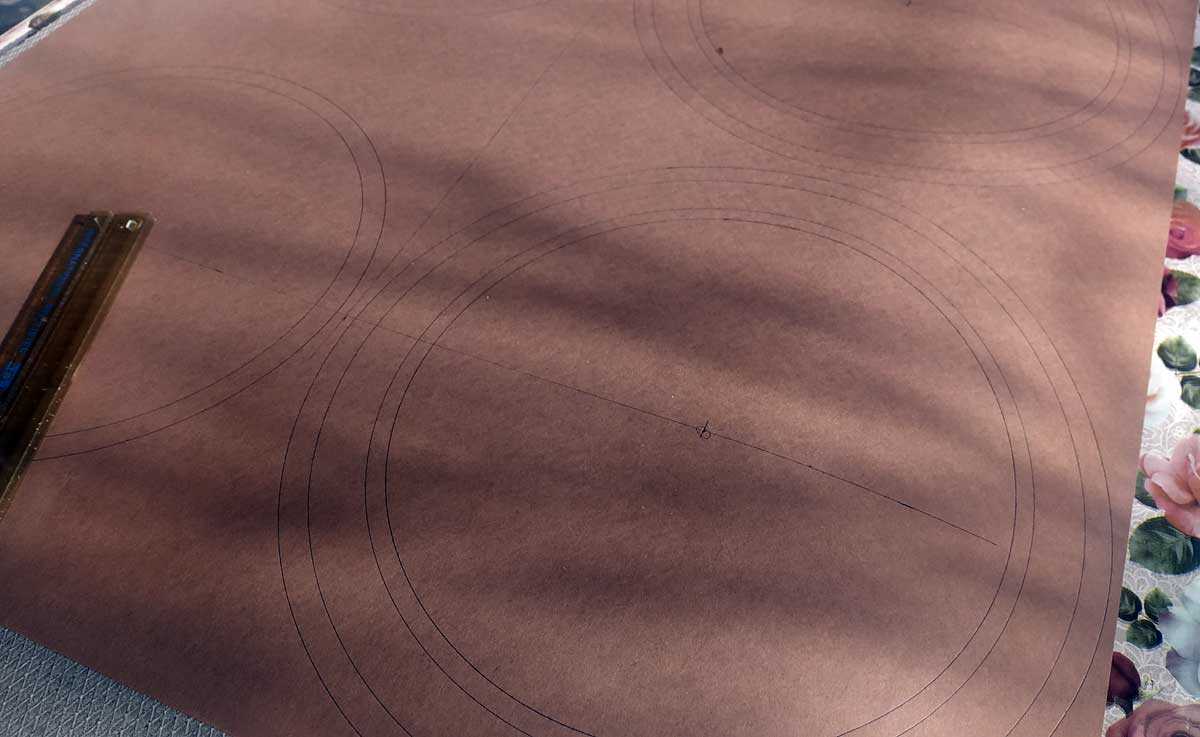

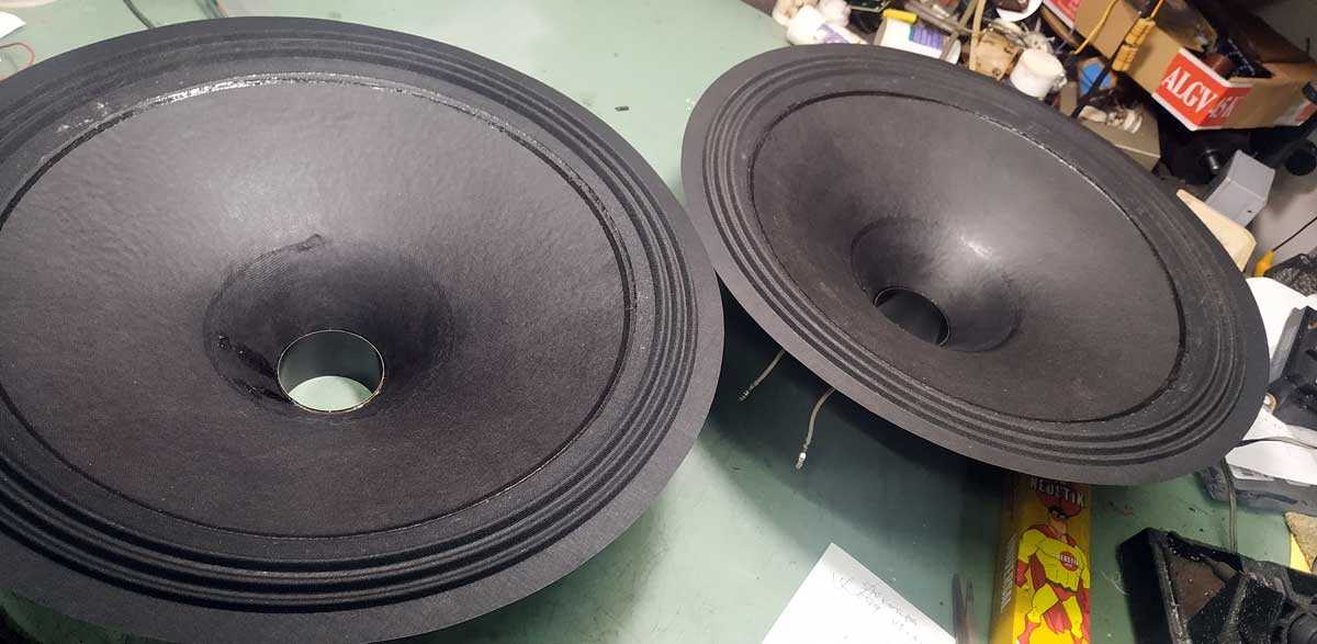

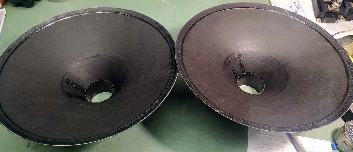

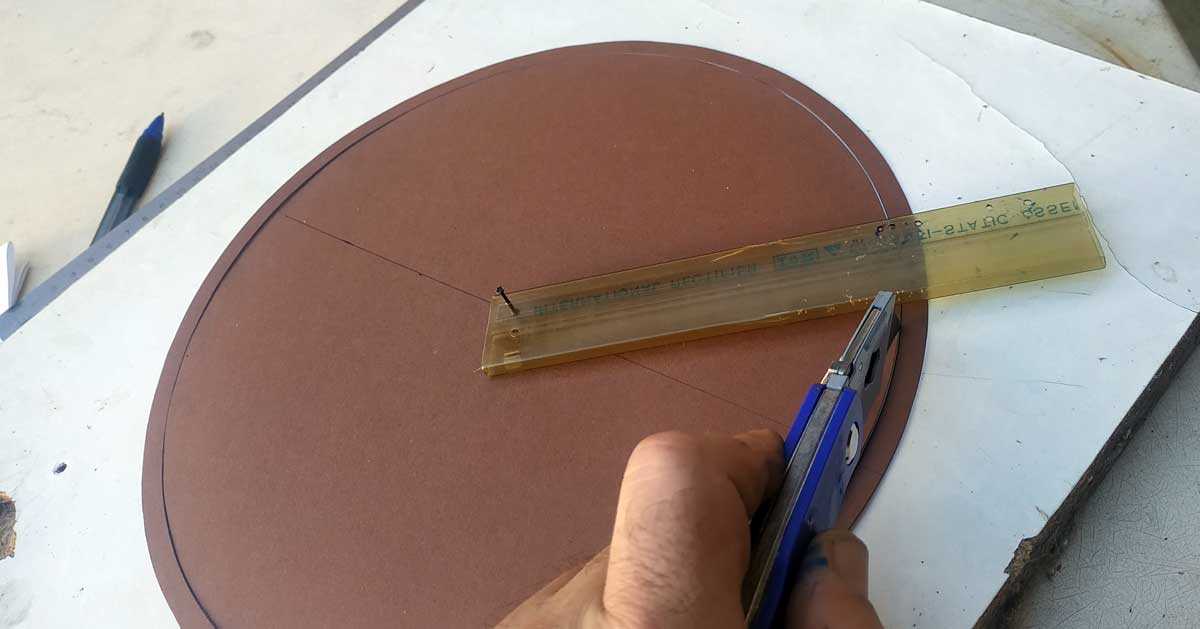

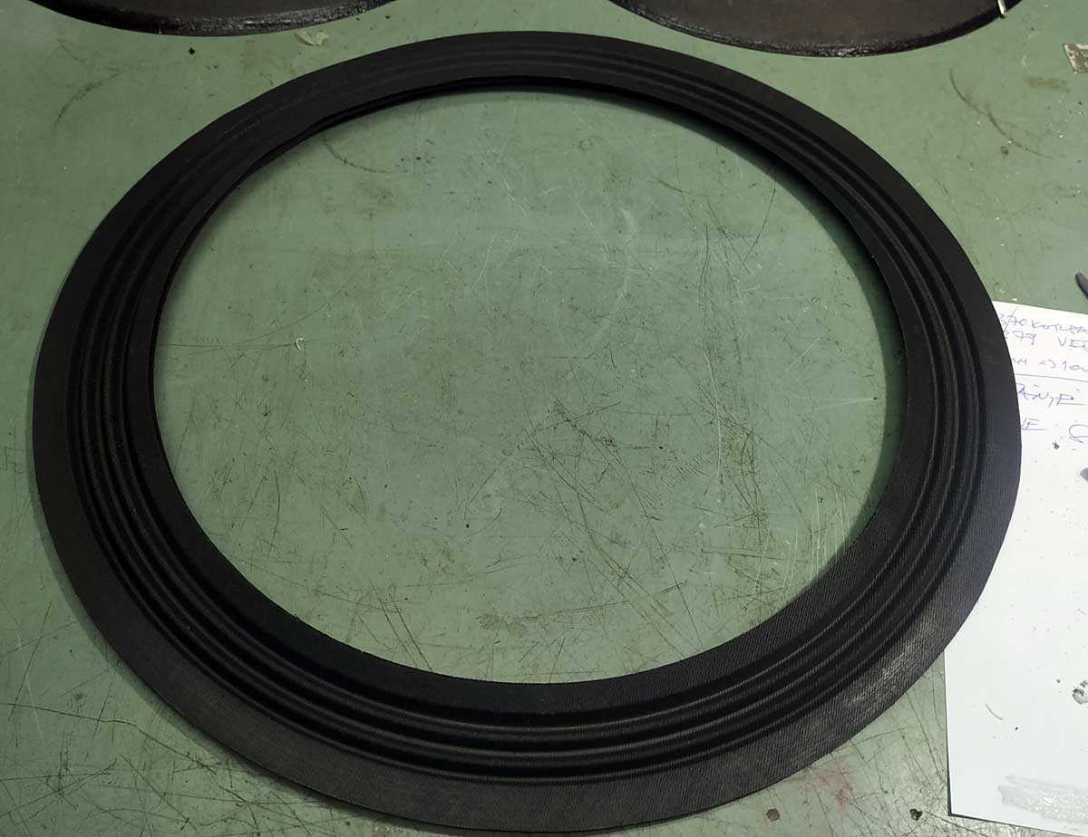

Zen Mod Napisano Februar 15, 2022 Autor #3893 Napisano Februar 15, 2022 mda, mali tannoyi doslo vreme za Gyingyuve - ukrasni prstenovi za unevidljavanje spoja vesanje-korpa braon hamer sa teksturom na jednoj strani oznacis, DIY sestar - za ove male precnike mi se ne bori sa starim velikim pravim sestarom ( bravarija i stolarija) LightMatic and Leonardo je reagovao/la na ovo 2
Zen Mod Napisano Februar 15, 2022 Autor #3894 Napisano Februar 15, 2022 oznaceno i makazama iseceno na predmeru turis na ivericu, fiksiran centar u ivericu istim jeksero od sestara, ubodes skalpel na crtu ........ drzis skalpel a okreces karton samo prikazano kako je uboden skalpel, inace ja to desnom a levom se vrti karton Leonardo, LightMatic and zerowaf je reagovao/la na ovo 3
