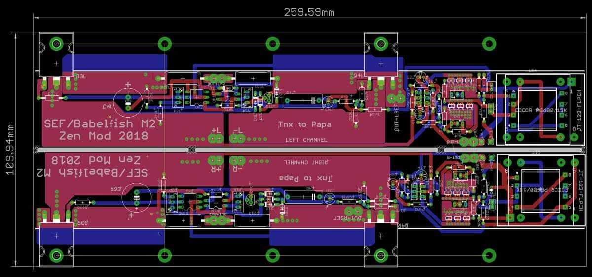

ninja Napisano Februar 6, 2018 Share #6 Napisano Februar 6, 2018 1 hour ago, Zen Mod said: Kakva je razlika izmedju tog M2 i M2? Link to comment Podeli na ovim sajtovima More sharing options...
Zen Mod Napisano Februar 6, 2018 Autor Share #7 Napisano Februar 6, 2018 53 minutes ago, grau said: zene brte ispišaj se po onim zvučnjacima koji su kod tebe u cvjećarni živ nam ti Link to comment Podeli na ovim sajtovima More sharing options...

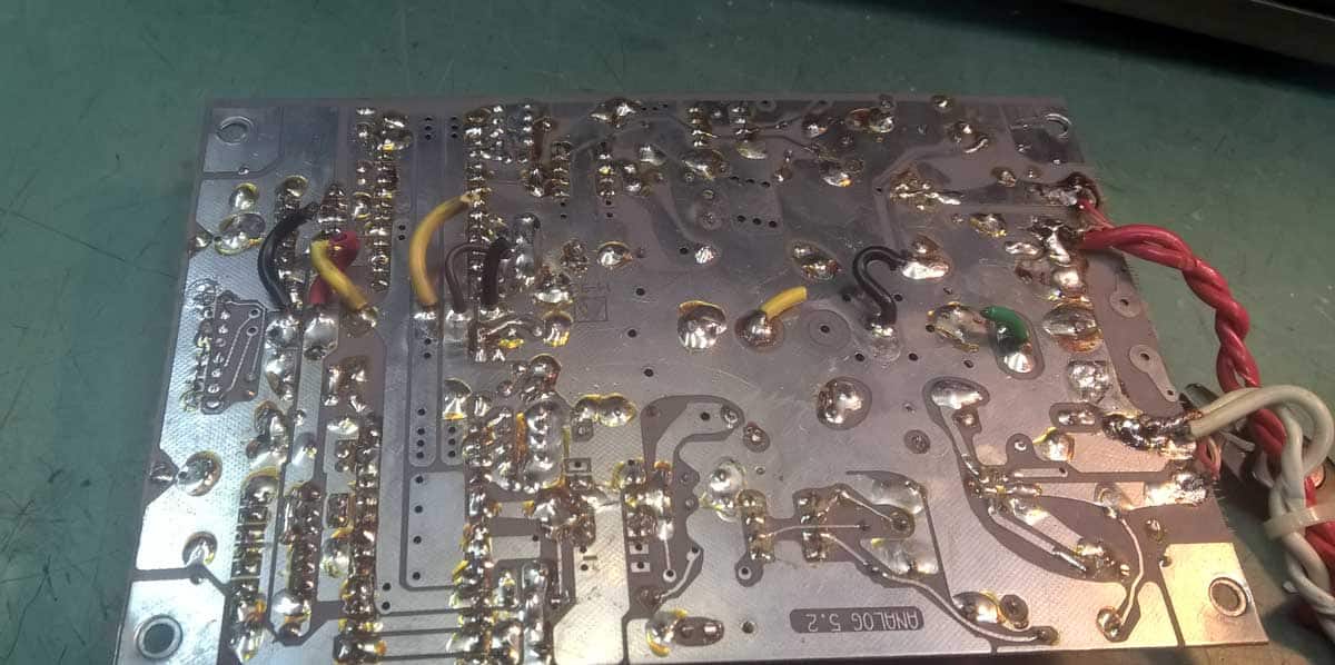

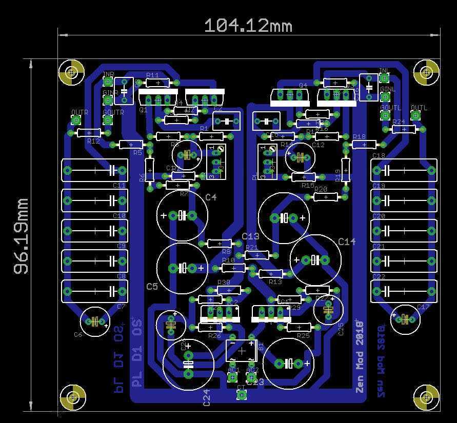

Zen Mod Napisano Februar 6, 2018 Autor Share #8 Napisano Februar 6, 2018 42 minutes ago, ninja said: Kakva je razlika izmedju tog M2 i M2? kaskodirani jebekevu ulazni JFet buffer , moguce montirati i Edcor i Jensen autoformer ovo je bstrd pcb , da se moze napraviti po izboru Babelfish M2 ili SEF amp ....... uskoro ce biti isprobana iteracija Babelfish M25 , koja treba da bude pomak u odnosu na M2 manje tubey zvuk , manja izoblicenja , znacajno veca mooda za zajebaniji load ninja je reagovao/la na ovo 1 Link to comment Podeli na ovim sajtovima More sharing options...

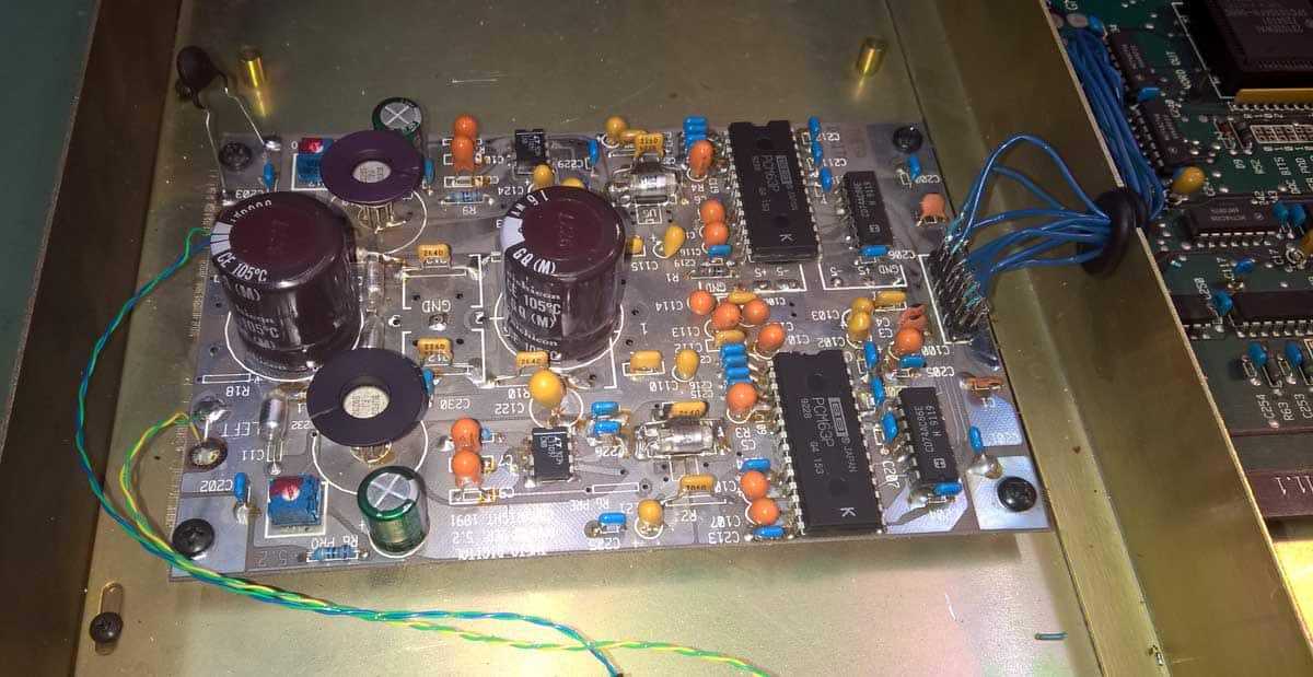

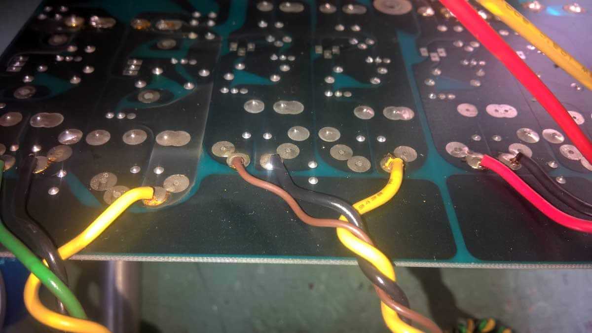

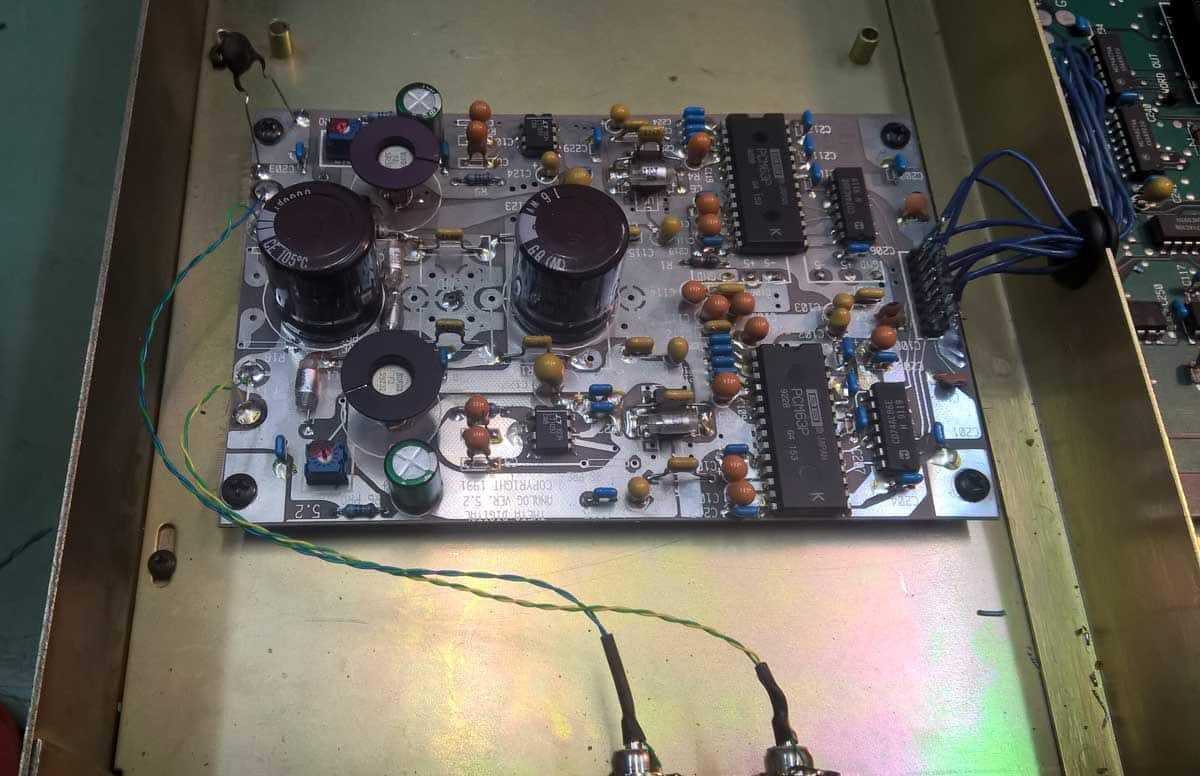

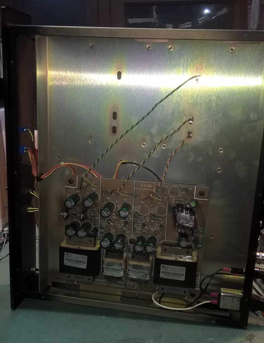

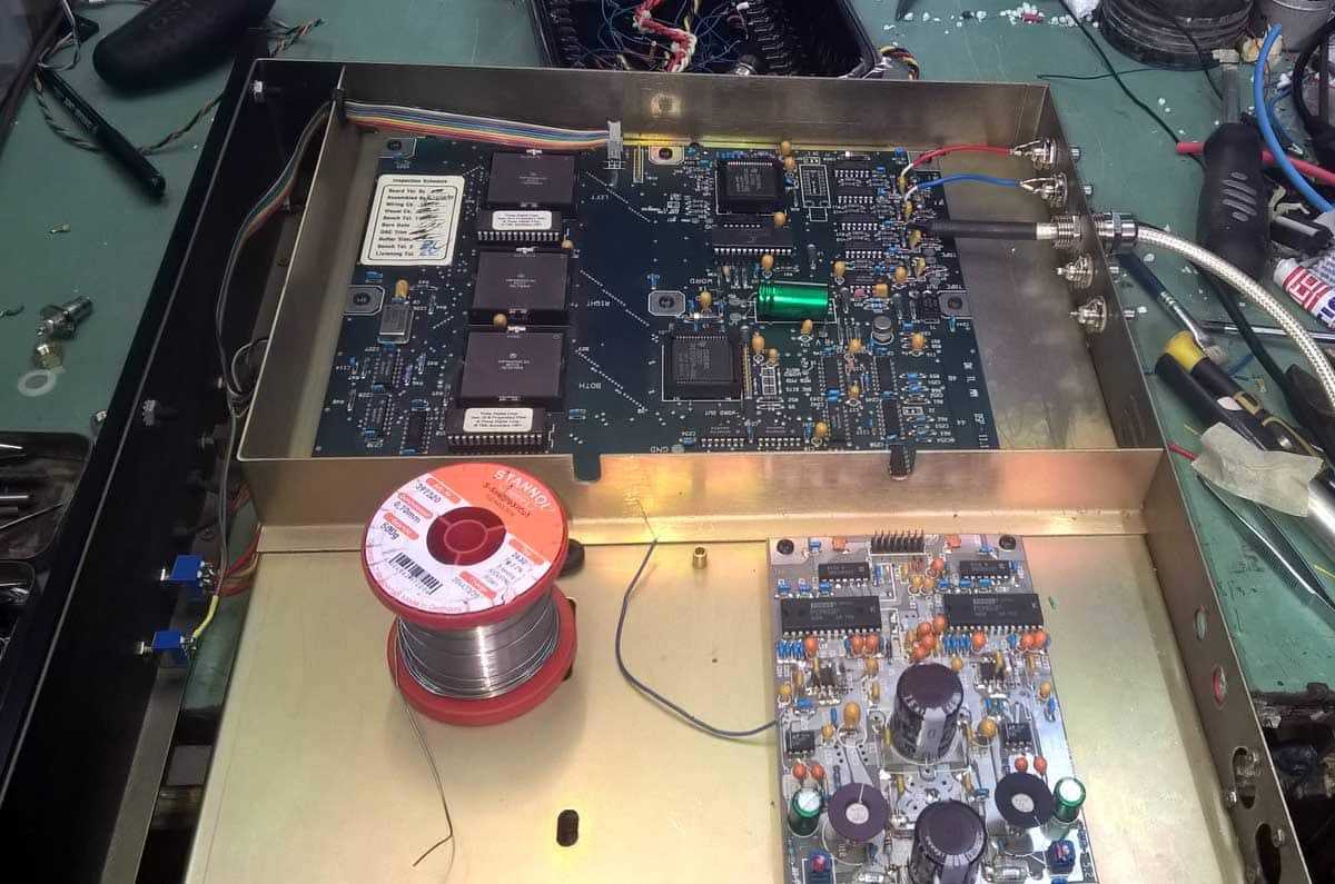

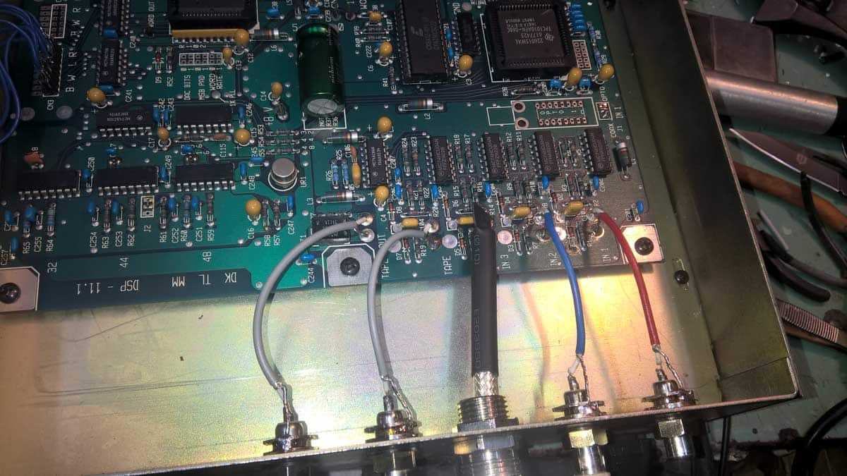

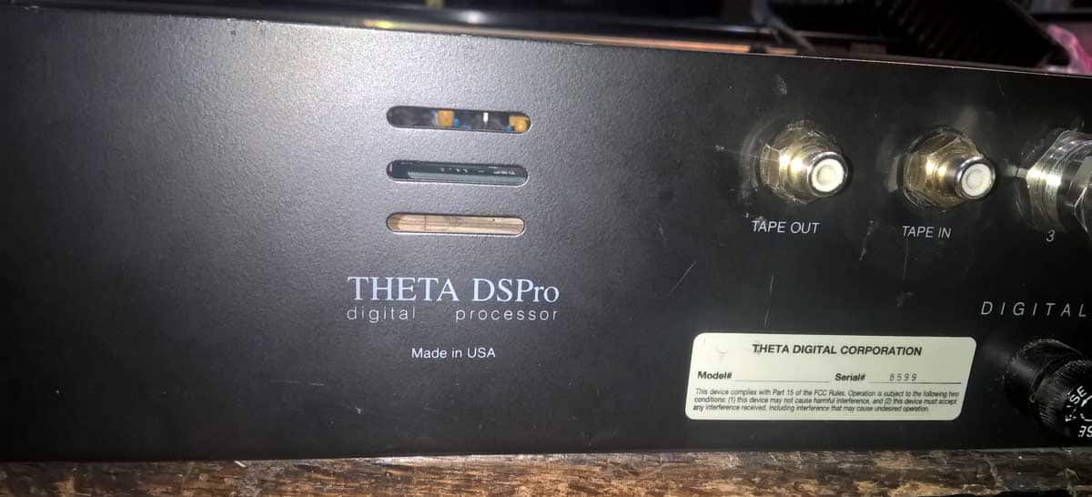

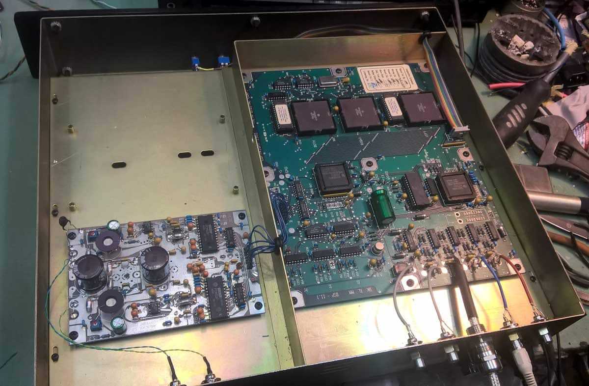

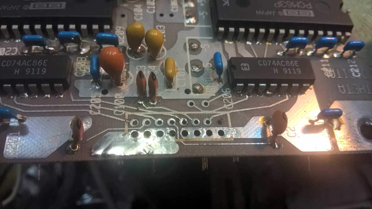

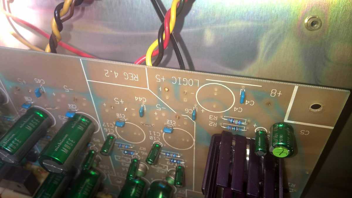

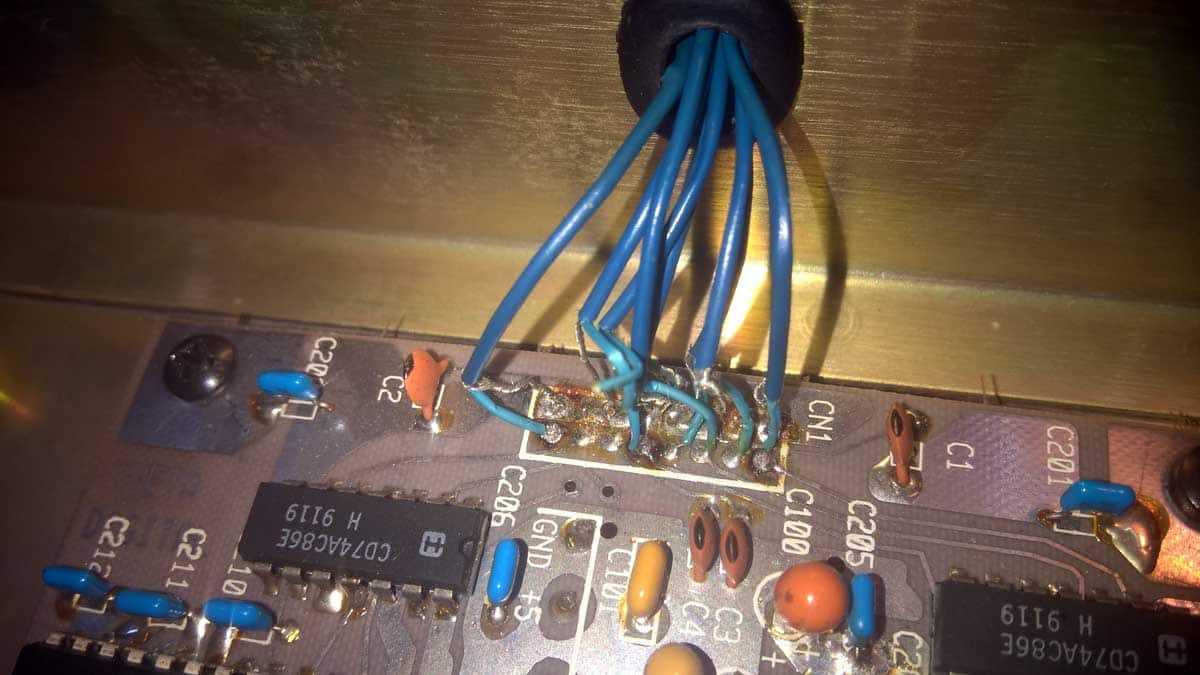

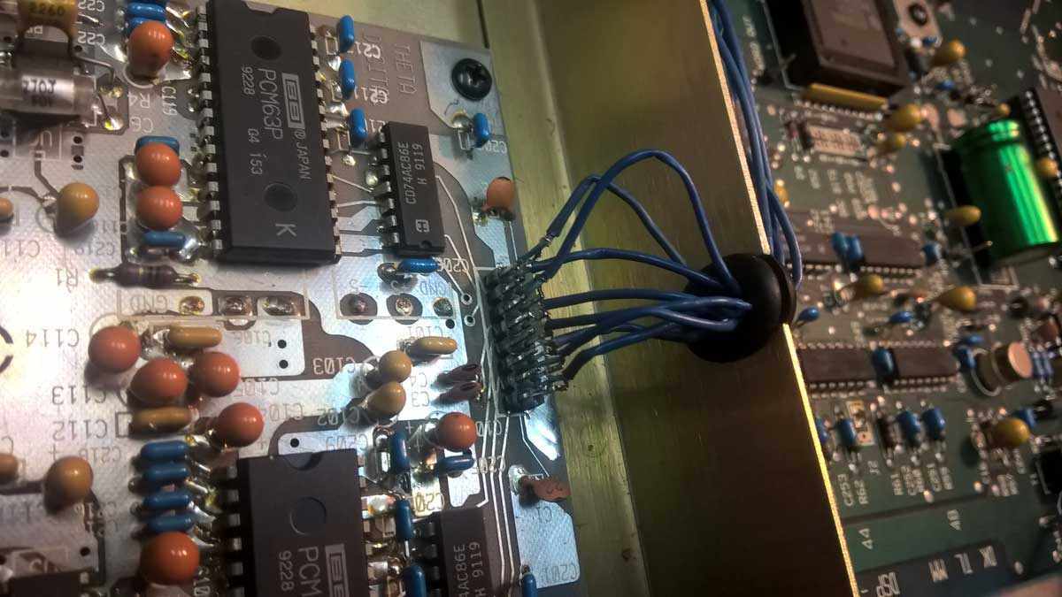

Aleks Napisano Februar 7, 2018 Share #11 Napisano Februar 7, 2018 Mene me interesuje da mi vi mene kažete šta pre'stavlja igrarija sos žicama u postovima br. 1, 2 i 3 ove teme. Hvala. Drugim rečima, vidim DAC (i to pe ce em šeset tri). Vidim DSP? Nekakav. I onda prežičeno nešto... odozdo napajanje......?? Možda i kontam šta je, al kaki to DSP takav? Link to comment Podeli na ovim sajtovima More sharing options...

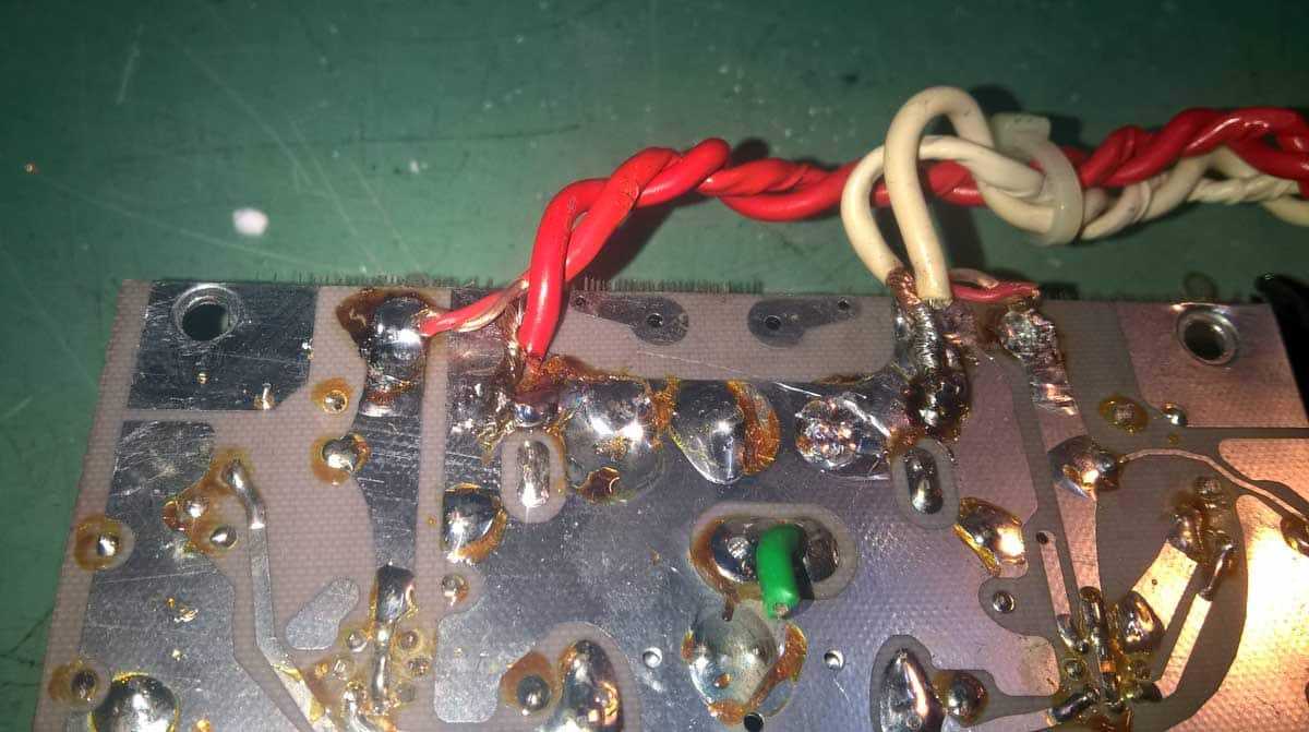

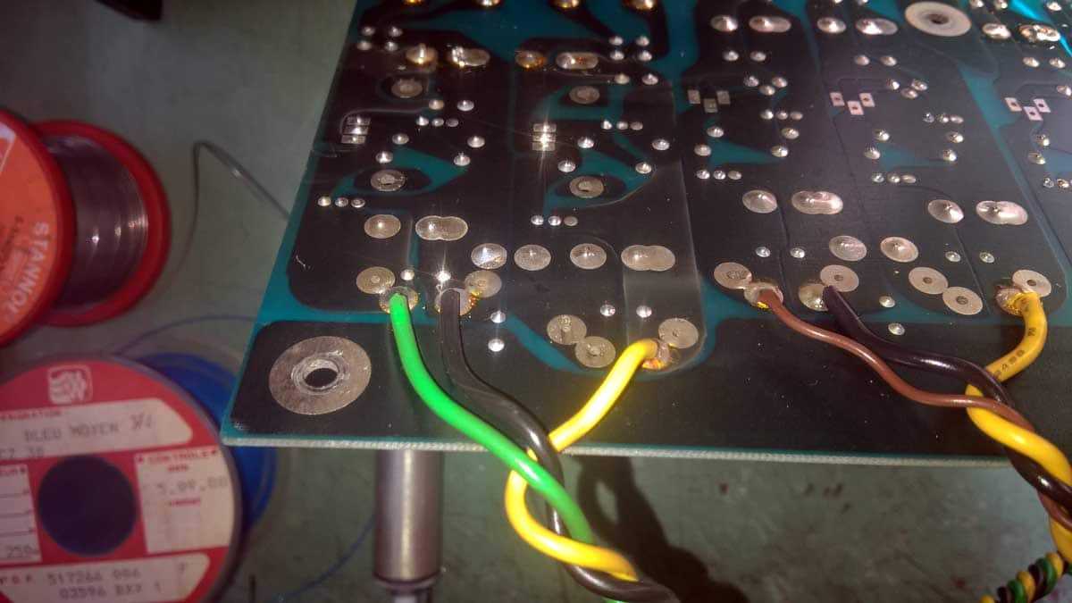

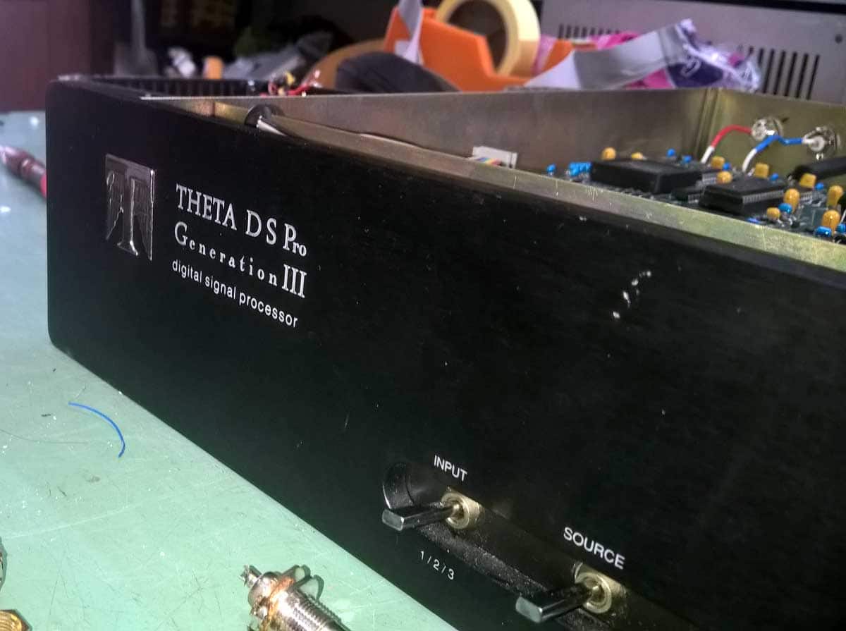

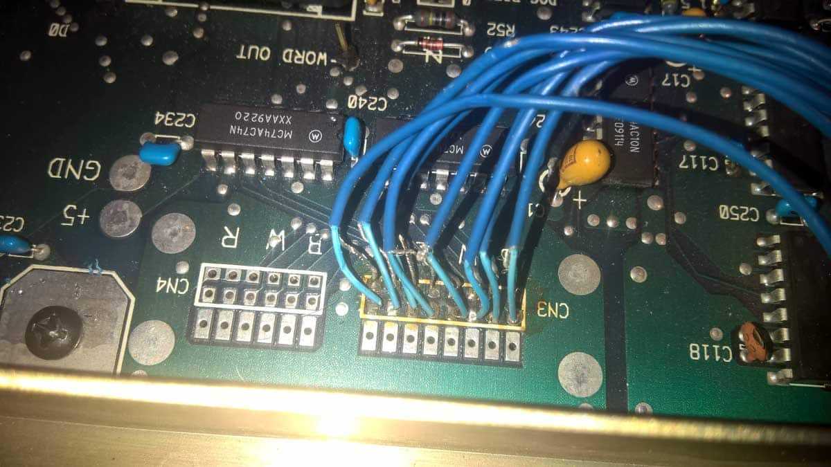

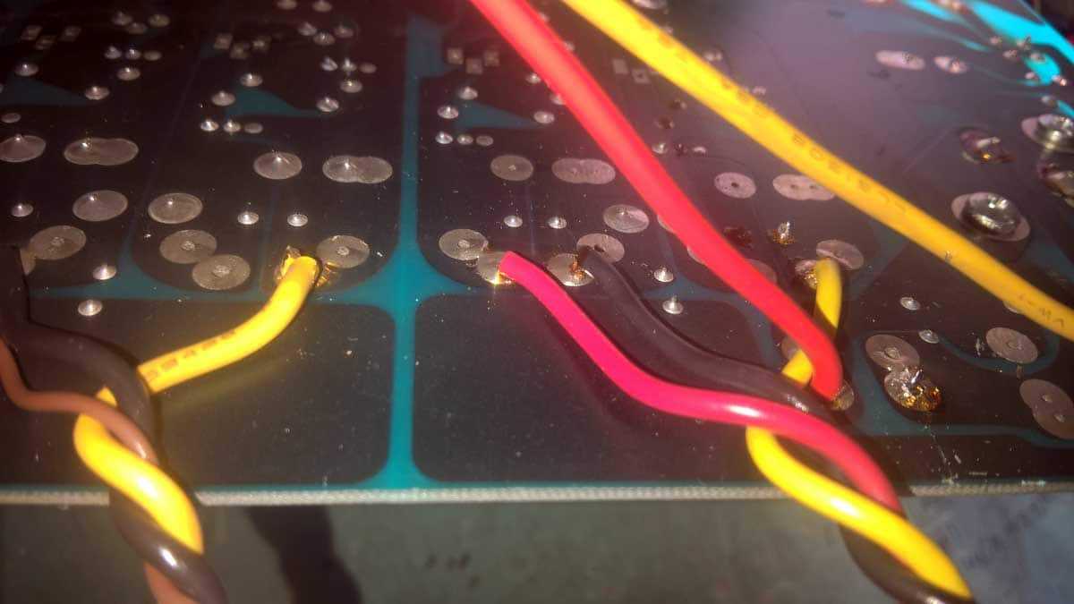

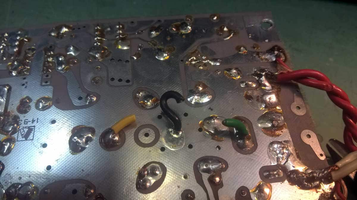

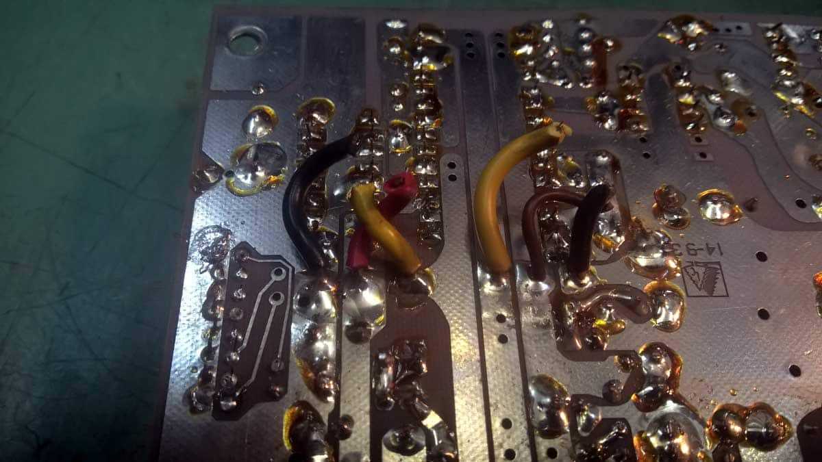

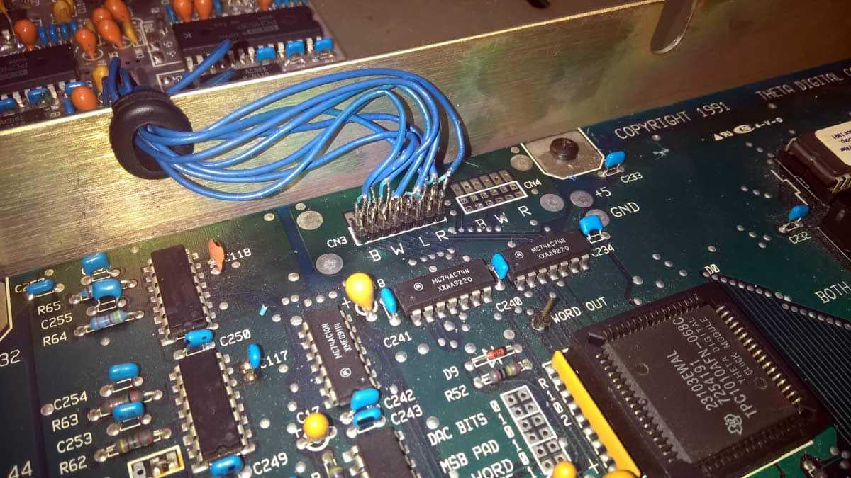

Zen Mod Napisano Februar 7, 2018 Autor Share #12 Napisano Februar 7, 2018 malko pokvaren Theta - popucali koaxi koji povezuju dve pcb pa naravno da je bilo ič zvuk mlogo osetljivi lemni padovi , pa ocistih i popravih , stavio IDC headere , zamenio palamar twisted zice napajanja , prezicio sve ulaze , prezicio izlaze , stavio NTC izmedju GND i case , probao flat cable umesto coaxa pa nije pilo vode i onda vrnuo coaxe sad svira usput snimio situaciju kako sprovesti zamenu svega posle DAC-a , ispostavlja se da ce PL D1 izlazni stepen da legne kao najoptimalnije i najisplativije resenje Aleks je reagovao/la na ovo 1 Link to comment Podeli na ovim sajtovima More sharing options...

Zen Mod Napisano Februar 7, 2018 Autor Share #15 Napisano Februar 7, 2018 Link to comment Podeli na ovim sajtovima More sharing options...
Aleks Napisano Februar 7, 2018 Share #16 Napisano Februar 7, 2018 Ovo neki mnogoprostpreamp? Link to comment Podeli na ovim sajtovima More sharing options...

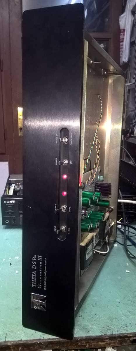

SID 6581 Napisano Februar 7, 2018 Share #17 Napisano Februar 7, 2018 Izgleda zanimljivo, samo se muve israle na frontu case-a of dac-a. A kakvo je ono crevo uvedeno na jednom ulazu? Vodeno hladjenje? Pa ako je PCM63 I D1 I/V more valjat icemu. Samo sto je taj like budala, sto mu nisi uradio nekakav sofisticiraniji tube analog stage, sa nekom superlampom tipa 5687? Kako je samo uspeo da izlomi te konekcije izmedju PLL i izlaznog board-a. Sreca da ima tebe cini mi se. Link to comment Podeli na ovim sajtovima More sharing options...
Zen Mod Napisano Februar 7, 2018 Autor Share #18 Napisano Februar 7, 2018 side , lood si ko strooja ........ AleHehe - vrati se i procitaj unazad ........ txt o Theti Link to comment Podeli na ovim sajtovima More sharing options...
