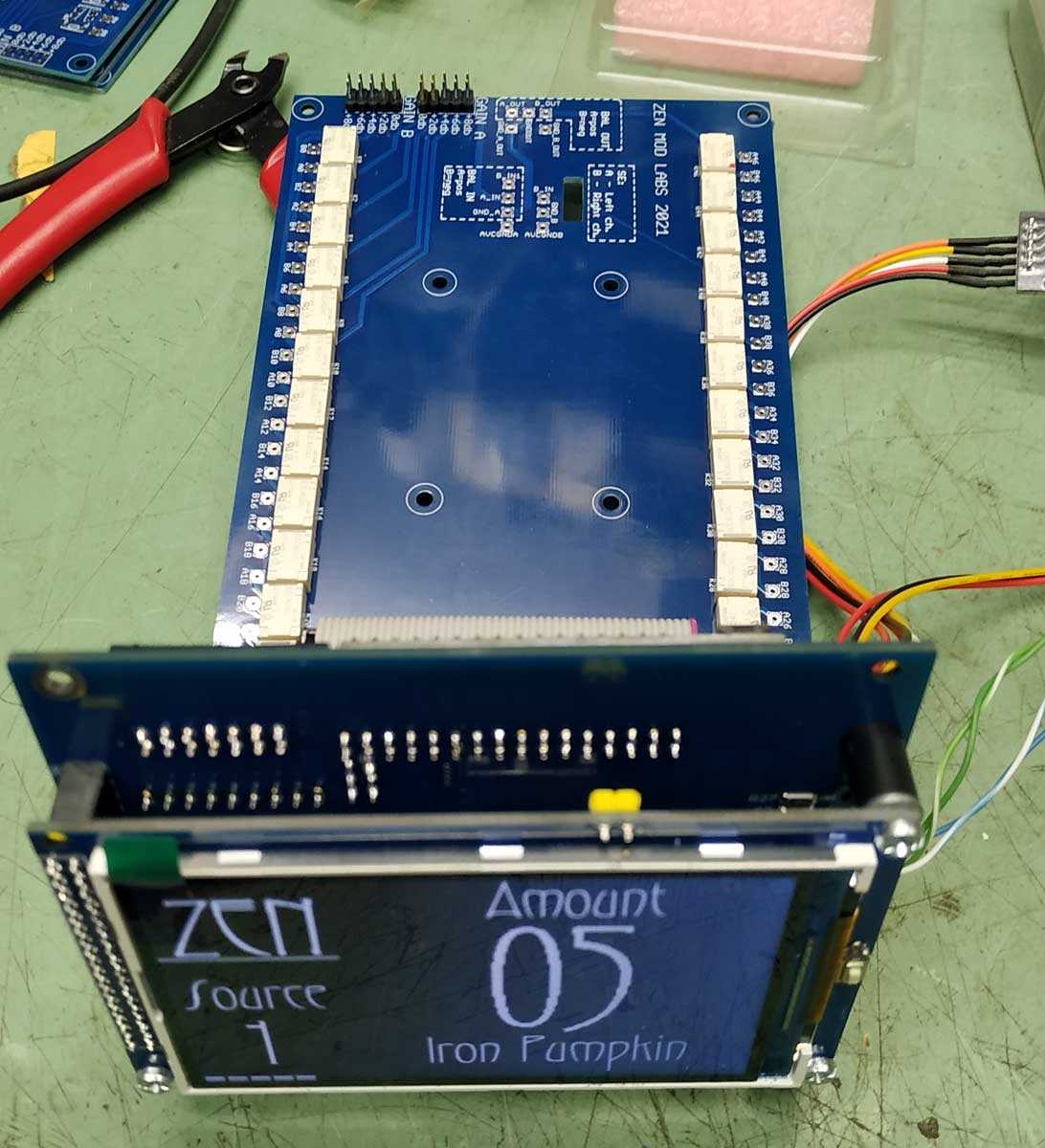

Je l’ to neka mikrokornjača, il’ displej pola metra za 70+?
perspektiva

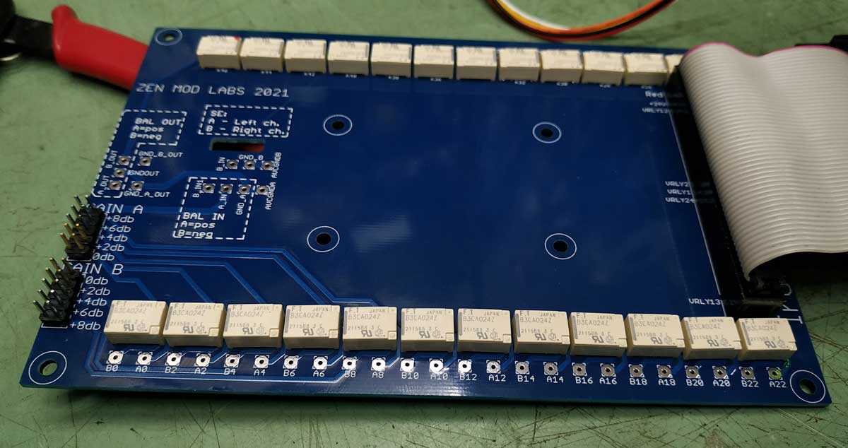

na prvoj slici je flat 50, eto ti bolje proporcije
edit:
releji su mikrirani, bese oskudacija u minirelejima Fujitsu ... msm bese ih al' po lihvarskim cenama
sad se ima pcb za obe varijante, pa i prelazim na mikroreleje Fujitsu generalno
mlogosusvatki ....... :haha:

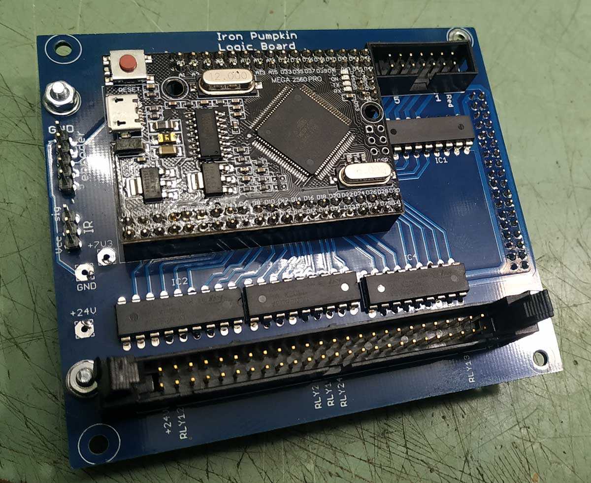

mda, otkrio toplu vodu - ULN2803 umesto diskretnih mosfeta + otpori
nekako mnogo brze ide assembly, a jos i jeftinije, da ne poverujes
